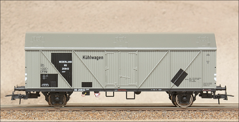

weatheren - Roco 66904 NS koelwagen CHIJP (DRG Kühlwagen Ths Trapezdach)
De DRG koelwagens van Roco die in NS dienst zijn geweest krijgen een andere uitstraling. Ik heb in totaal zes wagens van dit model; 3 Nederlandse uitvoeringen Roco 66904, en 3 DR uitvoeringen van Roco met nummer 76711. Eerst wil ik een NS uitvoering een beetje verouderen.
De uitwerking van het dak vind ik wat tegenvallen. De dakluiken hebben minimaal reliëf op het gladde dakoppervlak. De planken en profielen van de zijkanten zijn goed weergegeven. Het hang- en sluitwerk van de deuren is vrij vlak. De buffers zijn van een budgetkwaliteit; ze sluiten niet goed aan op de bufferbalk, en de gietmallen van de buffers hebben niet goed op elkaar aangesloten bij de productie.
Als eerste heb ik de koelwagen gedemonteerd. Zo kan ik dak, wanden en onderstel afzonderlijk weatheren.
De zwarte vlakken op de zijwanden heb ik aangepast aan de Duitse teksten die op de DR uitvoering staan, en weggewerkt moeten worden. Met alcohol heb ik de zwarte vlakken verwijderd. Daarna zijn alle onderdelen van de wagen - behalve de bevestiging van de wielen - ontvet met zeepsop, en de wanden zijn met matte blanke lak gespoten. Met een passende kleur heb ik de wanden bijgekleurd.
Met grijze verf zijn nieuwe vlakken aangebracht. Na droging is alles volledig met een acryl wash bewerkt.

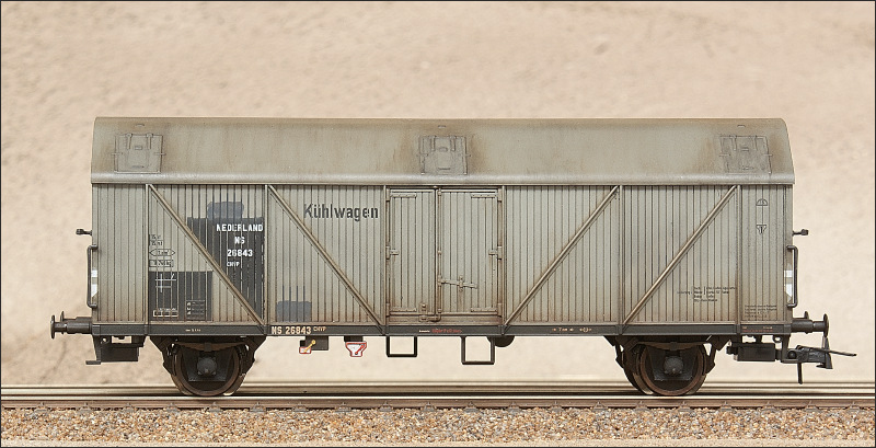

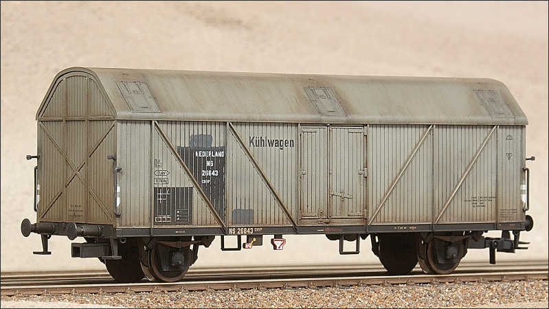

  • Berichten: 343
« Reactie #484 Gepost op: 17 mei 2026, 12:06:51 »
vervolg weatheren - Roco 66904 NS koelwagen CHIJP (DRG Kühlwagen Ths Trapezdach)
De bevestiging van de wielen is beweeglijk gemaakt. Dat zal wel zijn zodat de wielen bij de relatief grote wielbasis van de 2-assige koelwagens toch iets kunnen meedraaien in kleine bochten.
Een leuk systeem, alleen bij 3 van de 6 wagens zit het systeem vast. Dat komt doordat de doorsnede van het gaatje te klein is voor het pennetje, en omdat de wielbevestiging maar net in het onderstel past. Ik heb bij 3 wagens het gaatje een beetje opgeboord, en de bevestiging een beetje smaller gemaakt. Ook zaten er gietnaden aan de onderkant van de wielbevestiging waardoor deze niet makkelijk over de nokken kan glijden. Het is allemaal leuk bedacht, maar een beetje slecht uitgewerkt. Enfin, het is op te lossen met een beetje schuur- en boorwerk.
De wielbevestigingen en de rest van het onderstel heb ik ontvet en gespoten met zwartbruine verf. Na droging pigment eroverheen, en vervolgens de boel sealen met matte blanke lak. Daar waar de delen moeten draaien of over elkaar moeten schuiven is de boel afgeplakt.
  • Vallejo model air black - 71.057
  • Vallejo Burnt Umber - 71.040
  • Ammo Track Rust - 3008
Wielen en verenpakketten zijn behandeld volgens de bekende methode zie: https://www.h0modelspoor.nl/index.php?topic=4219.msg71651#msg71651 en https://www.h0modelspoor.nl/index.php?topic=4219.msg71519#msg71519
Het dak heb ik eerst gespoten met blanke lak. Daarna had ik acryl wash gebruikt op de daken, maar dat werkt niet lekker. Als alternatief is een beetje viezigheid aangebracht met zwarte en bruine enamel wash, en dat werkt wel. Omdat de dakluiken nogal weinig structuur hebben, zijn ze geaccentueerd met zwarte wash. Daarna heb ik pigmenten gebruikt om het geheel verder te vervuilen.
Hoe groter het kleurverschil tussen dak en dakluiken, het meer diepte er ontstaat. Door rondom de luiken meer lagen zwarte wash toe te blijven voegen ontstaat er ook steeds meer diepte. Het is een beetje een kwestie van smaak hoe ver je daarmee doorgaat.
  • Ammo MIG Enamel Wash Black - 1011
  • Ammo MIG Enamel Wash Africa Korps - 1001
  • Ammo MIG Enamel Odourless Thinner - 2018
  • Vallejo pigment Carbon Black - 73.116
En dan is het tijd om de boel weer in elkaar te zetten. De hoek van de lichtinval blijkt veel uit te maken. Onder de werkverlichting kan iets geheel anders uitzien omdat je het werkstuk naar alle richting kan draaien, dan onder de baanverlichting met een vaste lichtinval.

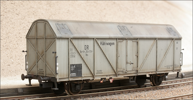

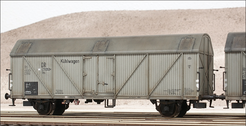

Ter vergelijking staan de modellen op de baan.
Op basis van de Roco 76711 (Kühlwagen, Bauart Ths, der Deutschen Reichsbahn Gesellschaft, Epoche II) heb ik een paar Duitse uitvoeringen gemaakt. Ik heb de chassisbalken links en rechts in de kleur van de wanden gemaakt. De bufferbalken blijven wel in de zwartbruine kleur, dus het spuitwerk moet een beetje secuur gebeuren. Dan moeten er natuurlijk ook nieuwe decals op. En als er toch nieuwe decals gemaakt moeten worden, kunnen er ook verschillende wagennummers op komen.
Op basis van de Roco 76711 heb ik een paar Nederlandse uitvoeringen gemaakt die afwijken van het NS model van Roco. De NS 27053 had nog de opschriften DR en Ths met het Duitse wagennummer waar eenvoudigweg NS voor geschilderd werd. De chassisbalken zijn in de kleur van de wanden. De opschriften op de wanden van het Roco model heb ik laten staan, ze staan niet op precies dezelfde plek als het grote voorbeeld. Daar lig ik verder niet wakker van. Bij de buren staat een afbeelding van de originele NS 27053.
💡 Wil je alle stappen rustig nalezen? Alle varianten van de Ths koelwagens zien?
Bekijk hier het complete weathering-verslag van de koelwagens op De Geuldalbaan: Stap-voor-stap Roco Ths koelwagens verouderen.
