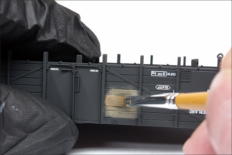

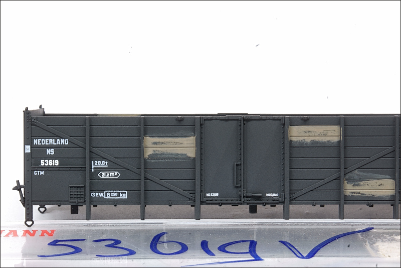

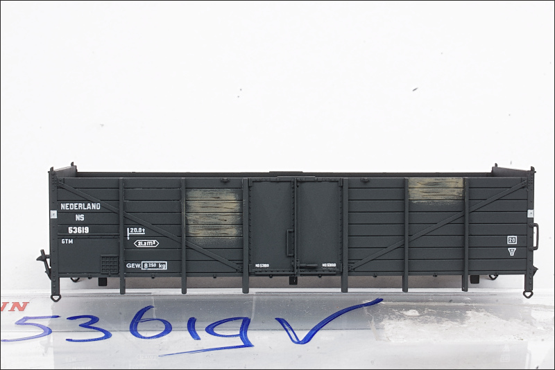

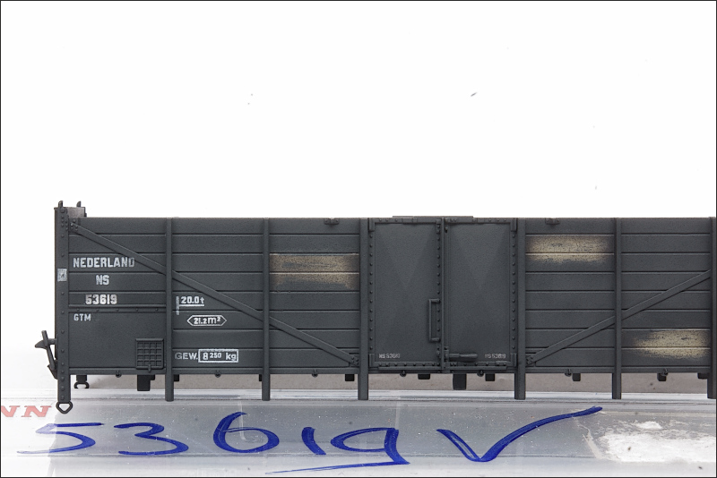

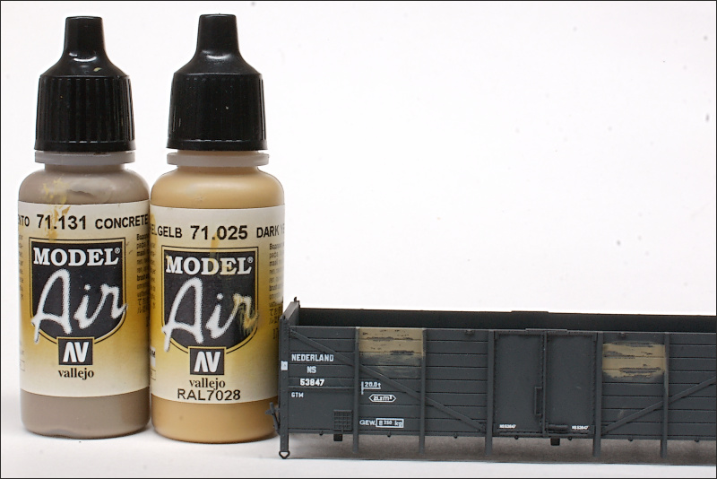

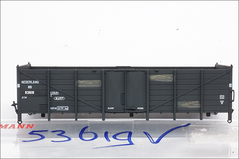

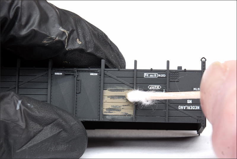

houten bakkenwagens verouderen
De onderstellen zijn zover gereed. De bakken van hout en staal zijn aan de beurt. Voordat ik de stalen onderdelen van de wagens verouder, heb ik eerst enkele planken van de bovenbouw in meerdere lagen behandeld. Ik wil een subtiele verweerde uitstraling, het hoeven geen rijdende schroothopen te worden. Ook nu wil ik met minimale middelen een maximaal effect (proberen te) krijgen.
Ik heb eerst enkele planken met een penseel geschilderd.
Hiervoor heb ik twee kleuren gebruikt die in verschillende verhoudingen gemengd zijn voor de diverse wagons.
  • Vallejo modelair Concrete - 71.131
  • Vallejo modelair Dark Yellow - 71.025
Nadat de eerste laag verf volledig is gedroogd, heb ik een tweede laag aangebracht op de wagens.
Voordat de tweede laag volledig is uitgehard, heb ik de verflagen met een wattenstaafje stuk geschuurd. Zo ontstaan er kleine opstaande randjes, en plekken waar de grijze verf op de wagen nog intact lijkt te zijn.
Als alles is gedroogd wordt de hele bak met de airbrush in een zwartgrijze kleur gespoten. Dit is maar een dun laagje. Door het spuiten van de volledige wagon wordt de kleur minder egaal, en worden ook de opschriften een beetje vervuild.
  • Vallejo modelair Black - 71.057 (6 delen)
  • Vallejo modelair Sea Grey - 71.049 (1 deel)
  • Vallejo Airbrush Thinner - 71.161 (50% van verfvolume toegevoegd)
◄ vorige │ volgende ►

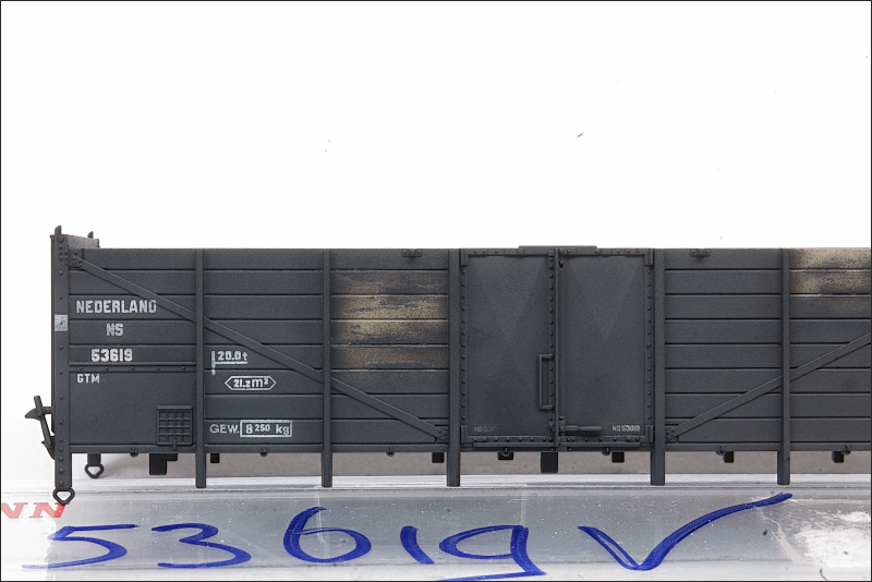

weatheren - roest aanbrengen op de stalen delen van de kolenwagens
Na het verouderen van de planken en het spuiten van de gehele wagen met een zwartgrijze kleur, ga ik roest op de stalen delen van de opbouw aanbrengen.
Voor de volgende stappen zijn onderstaande materialen nodig:
  • Vallejo burnt umber - 71.040
  • Vallejo sea grey - 71.049
  • Vallejo pigment Old Rust - 73.120
  • Vallejo thinner - 71.161
Dit is het uitgangspunt.
Met een 2/0 penseel, en later met een 10/0 penseel voor een betere detaillering, heb ik grijze puntjes geschilderd.
Daarna heb ik een mengsel gemaakt van donker roestkleurig pigment en airbrush thinner. Daarmee heb ik de grijze plekjes overschilderd met een 10/0 penseel. Het materiaal heeft een roestkleur, maar het lijkt alsof de wagen niet verouderd is met roest. Eigenlijk lijkt het nu nergens meer op, maar deze stap voegt toch nog iets toe. Door het pigment krijgt de oppervlakte iets meer structuur.
Dit roest heb ik nog een keer overschilderd met Vallejo verf in de kleur burnt umber. Daardoor ontstaat er een diepere kleur roodbruin die meer lijkt op oud roest. Herr P. staat erbij als referentie.
Met de vergrootbril op de neus, en werkend onder de loep, raak je verstrikt in de details. Voor de grap heb ik een vierkantje getekend met een afmeting van 1 x 1 mm. Veel gedetailleerder kan ik het niet maken. Het zal ook niet hoeven denk ik.
De andere kant van de kolenwagen.
Het kan ook met minder roest, en meer verweerd hout. Daardoor verandert het totaalbeeld van een wagen.
