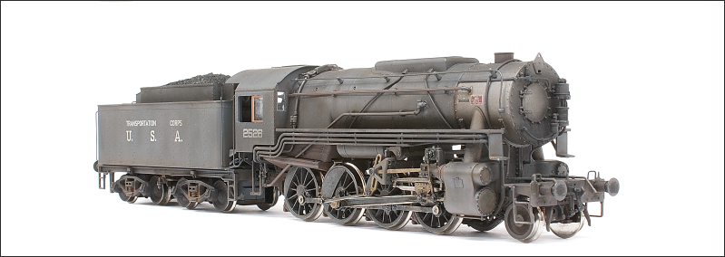

weatheren USATC S160 - Roco 72155 wordt US Army Transportation Corps 2526
Het is zeldzaam dat er een stoomlocomotief op de markt verschijnt die aansluit bij mijn modelbaan. Helaas was ik meer gefocust op de bouw van de baan dan op het rollend materieel, toen Roco een model van de S160 uitbracht. Later heb ik nog een Roco 72155 kunnen aanschaffen, maar dit model heeft een lantaarn op de rookkast, terwijl de Roco 72151, die deze lantaarn niet heeft, wel correct is voor mijn baan. Ik heb wel nog een setje zonder lantaarn voor de loc kunnen kopen.
Zoals omschreven in het boek "NS-locomotievendepot Heerlen" van Martin Zijlstra, heeft een S160 korte tijd dienst gedaan onder nummer 2526. De loc heeft geen NS nummer gekregen.
Als eerste ben ik begonnen met het verouderen van de tender. Door de kolen te verwijderen, kan het stekkertje naar de locomotief eenvoudig losgekoppeld worden van de printplaat. Aangezien ik met pigment werk, is het noodzakelijk om de aandrijving van het frame te scheiden. Anders bestaat het risico dat er pigment in de aandrijving terechtkomt, wat later ongetwijfeld problemen zal veroorzaken. Daarom is het van belang om alles volledig te demonteren.
Na de demontage heb ik eerst het nummer op de tender aangepast. Daarna zijn alle onderdelen gespoten met matte blanke lak van Bergswerk, waarna ik met de bekende pigmenten gewerkt heb.
  • Vallejo pigment Natural Umber - 73.109
  • Vallejo pigment Burnt Umber - 71.040
  • Vallejo pigment Carbon Black - 73.116
  • Vallejo pigment Old Rust - 73.120
  • Ammo Track Rust - 3008

« Reactie #490 Gepost op: 8 juli 2026, 11:07:52 »
vervolg weatheren USATC S160 - Roco 72155 wordt US Army Transportation Corps 2526
De tender heb ik even gelaten voor wat het is. Om het onderdeel met de kolen definitief te kunnen plaatsen moet de bedrading naar de loc gereed zijn.
Ik ben begonnen met het verouderen van de loc. Het echte voorbeeld van de loc is slechts kort in dienst geweest in Heerlen vlak na de oorlog. Het zal niet een tijd zijn geweest waarin alle materieel mooi werd geboend. Ik wil dus dat de loc duidelijke sporen van gebruik laat zien, maar geen roestbak wordt. Het chassis en het drijfwerk is mooi fijn opgebouwd, en om alle onderdelen te bereiken en te weatheren zal ook de loc gedemonteerd worden. Het drijfwerk met cilinders zit hier nog op het chassis maar ook dat heb ik naderhand losgemaakt. De compressor en leidingen op de voorkant van de ketel zijn al omgezet naar het ombouwsetje.
Ik ben begonnen bij het eenvoudigste onderdeel: de wielen. Na het ontvetten heb ik pigment aangebracht, met name tussen de spaken. Hiervoor heb ik mijn vaste mix van pigmenten gebruikt. Nadat het pigment is verzegeld met matte blanke lak, heb ik met een vochtig penseel de buitenkant van de spaken ontdaan van het teveel aan pigment.
Na volledige droging heb ik nog een beetje zwart pigment rondom het koppelpunt van de drijfas aangebracht. Daarna heb ik glanzende vernis verdund met water (1:1). In dunne lagen heb ik zo een film opgebouwd van steeds meer glans. Het moet een beetje de vettigheid imiteren. De drijfstang/koppelstang is bewerkt met matte zwarte verf, en zal rond de assen ook glans krijgen.
  • Revell email color zwart matt - 8
Veel meer is er niet aan de wielen te doen. Ik ben verder gegaan met het chassis deel. Eerst is het stukje drijfwerk met cilinders losgemaakt, en het printje is verwijderd. Daarna is alles ontvet en in de matte blanke lak gezet. Vervolgens heb ik met Track Rust pigment het chassis bewerkt, en weer afgelakt met blanke lak. Met name de onderkant van de buffers en trapjes hebben ook een beetje pigment meegekregen.
Hoe dieper de delen in de loc liggen hoe meer van dit pigment ik toevoeg. Rondom de cilinders komt er ook een beetje Track Rust pigment.
Vervolgens heb ik het drijfwerk ontvet en een laagje matte blanke lak gegeven voor de hechting.
Na droging is het drijfwerk weer op het chassis geplaatst.
En dan kan er vervolgens veel gebeuren. Met pigment Burnt Umber is neerslag aangebracht op de cilinders. Alle draaipunten van het drijfwerk zijn aangetipt met zwarte verf, en na enige droging heb ik dat met een penseel zachtjes verspreid. Waar de zuigerstang uit de cilinder komt is met zwart pigment een laagje opgebouwd van vettigheid. Daarna is verdunde glanzende lak aangebracht om de vettigheid te accentueren. Met zwarte enamel wash zijn een paar accenten gezet bij de bouten en dergelijke. Met bruine wash is meer viezigheid aangebracht op de cilinders en rondom de bufferbalk en op het bordes
  • Ammo MIG Enamel Wash Black - 1011
  • Ammo MIG Enamel Wash Africa Korps - 1001
  • Ammo MIG Enamel Odourless Thinner - 2018
Dan is de vraag: gaat de boel niet vastzitten? Nou nee, De aangebrachte lagen zijn steeds erg dun. Vandaar ook de verdunde glanzende lak. Het is ook niet de bedoeling om de bewegende delen te verzuipen in pigment en lak. Als alles volledig is uitgehard is het zaak om de bewegende delen te controleren. Met name de kruiskop maakt een grote beweging en heeft weinig ruimte op de geleiders. Deze heb ik goed gangbaar gemaakt met een wattenstaafje.
De lagering voor de wielassen is goed schoongemaakt met alcohol om overmatige slijtage te voorkomen.

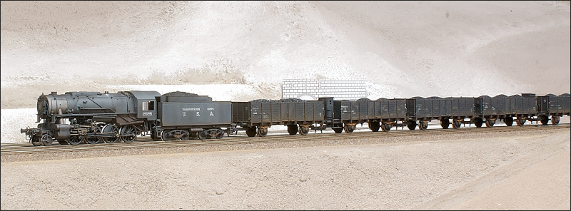

Volgens het verhaal van mijn vader werden de amerikaanse loks slecht onderhouden. De meeste waren zo lek als een zeef. Bij vertrek uit Heerlen stonden ze bij de morgenster al stil en moest er een hulplok komen. Ook in de helling Voerendaal - Klimmen-Ransdaal hadden ze het erg zwaar.
« Reactie #492 Gepost op: 12 juli 2026, 10:15:59 »
Leuke anekdote! Het uiterlijk van de loc zal hier wel een beetje op aan gaan sluiten denk ik zomaar eens. Gezien de tijdsgeest zal het ook belangrijker zijn geweest dát er iets reed, dan hóe het reed of er uitzag.
Het verouderen van het drijfwerk en chassis vind ik voorlopig voldoende uitgewerkt. Ik ben begonnen met het weatheren van de stoomketel en de bovenbouw van de stoomlocomotief.
Met alcohol heb ik het locnummer verwijderd van het machinistenhuis. Jammer genoeg is daarbij de grijze lak aangetast. Na het verwijderen van het nummer is alles met zeepsop ontvet. Daarna heb ik de ramen afgeplakt, en met een mengsel van grijze en zwarte verf heb ik de aangetaste kleur bijgespoten. Er is nauwelijks meer iets van te zien. Het nieuwe locnummer 2526 is met een witte decal aangebracht.
Vervolgens heb ik na 24 uur een laag matte blanke lak aangebracht op het geheel.
Na volledige droging ben ik weer aan de slag gegaan met pigmenten afgewisseld met blanke lak om het pigment te verzegelen. Ik heb mijn vaste kleurenpalet gebruikt. Nadat de meest pigmenten zijn aangebracht heb ik de bovenbouw gemonteerd op het chassis. Met wit pigment heb ik minimale kalkafzettingen gemaakt. Het effect met de glanzende lak op tender beviel me erg goed, ik dat ook toegepast op enkele plekken op de ketel.
  • Vallejo model air black - 71.057
  • Vallejo model air Sea Grey - 71.049

Daarna heb ik verdere detailleringen gemaakt met washes van Ammo.
Het ombouwsetje voor de voorkant van de rookkast is met zwart pigment en zwarte wash bewerkt. Om aangekoekt as en stof te imiteren onder de ketel heb ik een mengsel van zwart pigment en matte lak gemaakt, en dat in meerdere lagen opgebracht. Om het proces een beetje te versnellen heb ik de lagen steeds met de airbrush gedroogd.
De beoogde viezigheid en gebruikssporen - zonder roestvorming en met gekneusd trapje - komen al aardig in de richting 8)
Hier zijn nog een paar detailopnames van de S160 tijdens het weatheringproces. Het scharnierpunt van de wielophanging van de voorloopas is schoongemaakt zodat straks alles vrij kan bewegen. De drijfstangen krijgen nog een vettigger uitstraling, en de bedrading van de loc naar de tender is nu aangesloten. Het plastic deel met imitatie kolen is verder afgewerkt met echte kolen.
De Amerikaanse USATC S160 (loc 2526 van depot Heerlen) is definitief klaar. De tender is gekoppeld, de wielen schoongemaakt, een paar kleinigheden bijgewerkt, en de eerste testritten zijn geslaagd! Hier is een voorproefje van de vervuilde loc met een sleep geweatherde Fleischmann kolenwagens op de baan. Groen zal nog wel geruime tijd op de baan ontbreken, maar het totaalplaatje ademt nu al de sfeer die ik beoogde.
💡Het complete verslag én de rijvideo staan NU online!
Je kunt nu alle stappen rustig nalezen en onderaan de pagina de video bekijken: Rijdend eindresultaat Roco S160 op De Geuldalbaan.

Gewoon mooi.
« Reactie #497 Gepost op: 28 juli 2026, 09:29:42 »
Ik vind hem ook behoorlijk geslaagd. Het was ook een prettig project omdat het uitgangspunt een nieuwe loc was. Hoewel ik het model nagenoeg volledig gedemonteerd heb om te verouderen, klopte nagenoeg alles eraan. Geen gepruts met decoder inbouwen etc.
