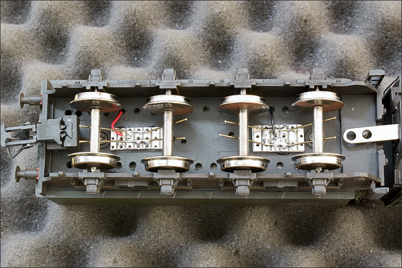

De locomotief wordt van een ESU LokSound 5 decoder voorzien. Veel ruimte voor de bedrading is er niet rondom de behuizing van het motortje. Ik heb de motoraansluiting tegen de behuizing geplakt met een stukje dubbelzijdig plakband. Via het metalen chassis lopen de draden samen met de draden komend vanaf de stroomafnemers. Daartoe heb ik 2 gaatjes geboord in het metaal zodat de draden door een krimpkous boven de tenderkoppeling naar de tender lopen.
Omdat het een model in schaal 1:76 betreft zitten de buffers en de koppeling aan de tender hoger dan bij h0. Aan de buffers wil ik niets veranderen. De hoogte van de koppeling moet voor een betrouwbaar bedrijf aangepast worden. Ik heb een stukje styreen in de schacht voor de koppeling geplaatst waardoor deze iets lager komt te zitten.
Om het geheel verder te weatheren wordt de bovenbouw weer op het onderstel bevestigd. Het 'staartje' met de bedrading valt straks nauwelijks meer op.
Ik heb geen stekkerverbinding gemaakt tussen loc en tender. De draadlengte naar de decoder is ruim bemeten zodat het wel werkbaar blijft.

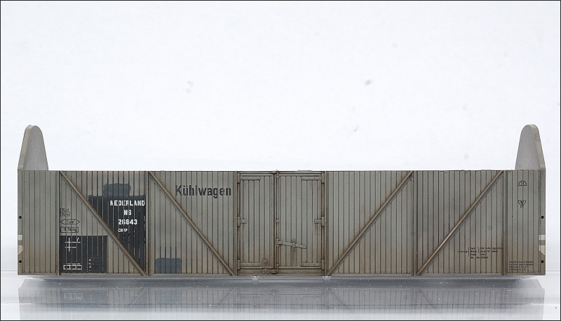

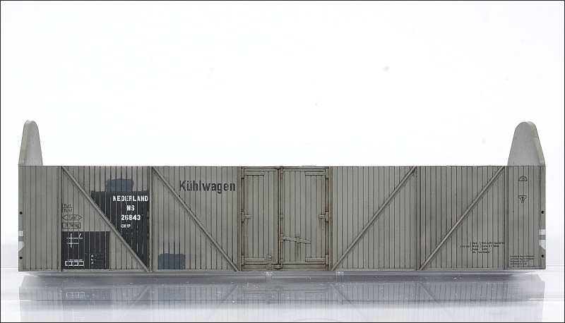

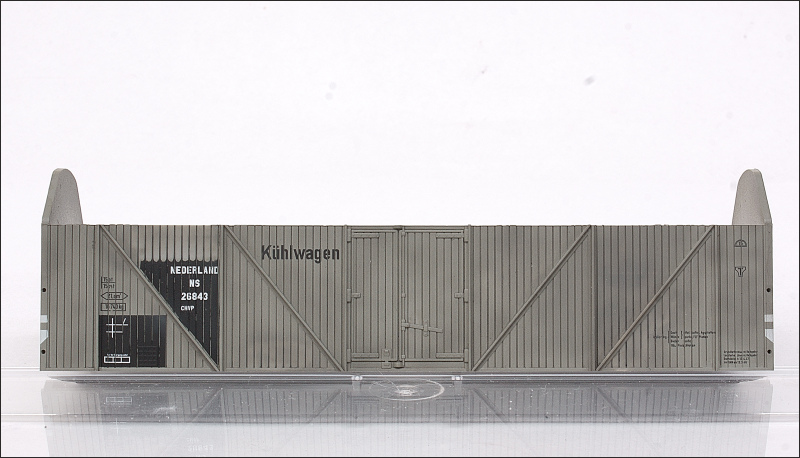

weatheren - Roco 66904 NS koelwagen CHIJP (DRG Kühlwagen Ths Trapezdach)
De DRG koelwagens van Roco die in NS dienst zijn geweest krijgen een andere uitstraling. Ik heb in totaal zes wagens van dit model; 3 Nederlandse uitvoeringen Roco 66904, en 3 DR uitvoeringen van Roco met nummer 76711. Eerst wil ik een NS uitvoering een beetje verouderen.
De uitwerking van het dak vind ik wat tegenvallen. De dakluiken hebben minimaal reliëf op het gladde dakoppervlak. De planken en profielen van de zijkanten zijn goed weergegeven. Het hang- en sluitwerk van de deuren is vrij vlak. De buffers zijn van een budgetkwaliteit; ze sluiten niet goed aan op de bufferbalk, en de gietmallen van de buffers hebben niet goed op elkaar aangesloten bij de productie.

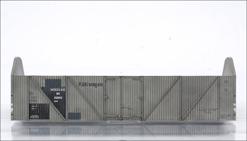

Als eerste heb ik de koelwagen gedemonteerd. Zo kan ik dak, wanden en onderstel afzonderlijk weatheren.
De zwarte vlakken op de zijwanden heb ik aangepast aan de Duitse teksten die op de DR uitvoering staan, en weggewerkt moeten worden. Met alcohol heb ik de zwarte vlakken verwijderd. Daarna zijn alle onderdelen van de wagen - behalve de bevestiging van de wielen - ontvet met zeepsop, en de wanden zijn met matte blanke lak gespoten. Met een passende kleur heb ik de wanden bijgekleurd.
Met grijze verf zijn nieuwe vlakken aangebracht. Na droging is alles volledig met een acryl wash bewerkt.
  • Vallejo model air cement grey - 71.045 (6 delen)
  • Vallejo model air dark slate grey - 71.309 (2 delen)
  • Vallejo model air black - 71.057 (1 deel)
  • Vallejo model wash grey - 76.516
Vervolgens heb ik met een zwarte enamel wash de deuren en de stalen profielen bewerkt.
  • Ammo MIG Enamel Wash Black - 1011
  • Ammo MIG Enamel Odourless Thinner - 2018
De deurpartij heb ik nogmaals met een wash bewerkt om deze meer te vervuilen, en om een beetje meer diepte te krijgen. Ik heb hier geen pigment gebruikt omdat ik denk dat anders van de details niets overblijft.
  • Ammo MIG Enamel Wash Africa Korps - 1001
De profielen en de onderkanten van de wanden zijn daarna met pigment bewerkt.

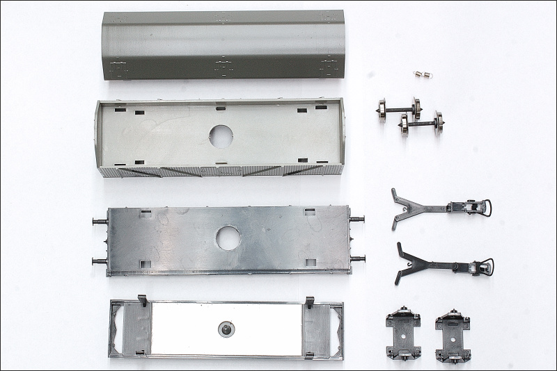

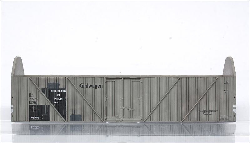

vervolg weatheren - Roco 66904 NS koelwagen CHIJP (DRG Kühlwagen Ths Trapezdach)

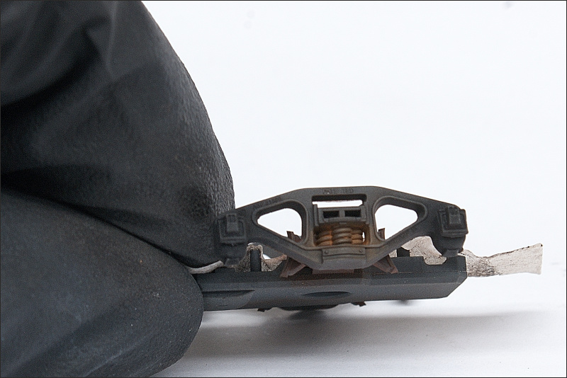

De bevestiging van de wielen is beweeglijk gemaakt. Dat zal wel zijn zodat de wielen bij de relatief grote wielbasis van de 2-assige koelwagens toch iets kunnen meedraaien in kleine bochten.
Een leuk systeem, alleen bij 3 van de 6 wagens zit het systeem vast. Dat komt doordat de doorsnede van het gaatje te klein is voor het pennetje, en omdat de wielbevestiging maar net in het onderstel past. Ik heb bij 3 wagens het gaatje een beetje opgeboord, en de bevestiging een beetje smaller gemaakt. Ook zaten er gietnaden aan de onderkant van de wielbevestiging waardoor deze niet makkelijk over de nokken kan glijden. Het is allemaal leuk bedacht, maar een beetje slecht uitgewerkt. Enfin, het is op te lossen met een beetje schuur- en boorwerk.
De wielbevestigingen en de rest van het onderstel heb ik ontvet en gespoten met zwartbruine verf. Na droging pigment eroverheen, en vervolgens de boel sealen met matte blanke lak. Daar waar de delen moeten draaien of over elkaar moeten schuiven is de boel afgeplakt.
  • Vallejo Burnt Umber - 71.040
  • Ammo Track Rust - 3008
Wielen en verenpakketten zijn behandeld volgens de bekende methode zie: https://www.h0modelspoor.nl/index.php?topic=4219.msg71651#msg71651 en https://www.h0modelspoor.nl/index.php?topic=4219.msg71519#msg71519
Het dak heb ik eerst gespoten met blanke lak. Daarna had ik acryl wash gebruikt op de daken, maar dat werkt niet lekker. Als alternatief is een beetje viezigheid aangebracht met zwarte en bruine enamel wash, en dat werkt wel. Omdat de dakluiken nogal weinig structuur hebben, zijn ze geaccentueerd met zwarte wash. Daarna heb ik pigmenten gebruikt om het geheel verder te vervuilen.
Hoe groter het kleurverschil tussen dak en dakluiken, het meer diepte er ontstaat. Door rondom de luiken meer lagen zwarte wash toe te blijven voegen ontstaat er ook steeds meer diepte. Het is een beetje een kwestie van smaak hoe ver je daarmee doorgaat.
  • Vallejo pigment Carbon Black - 73.116

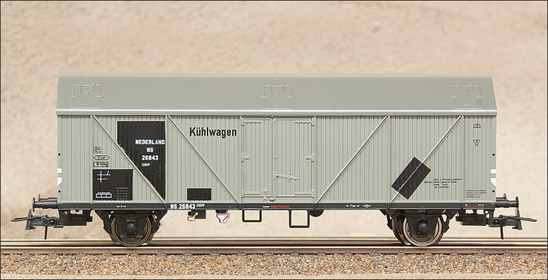

En dan is het tijd om de boel weer in elkaar te zetten. De hoek van de lichtinval blijkt veel uit te maken. Onder de werkverlichting kan iets geheel anders uitzien omdat je het werkstuk naar alle richting kan draaien, dan onder de baanverlichting met een vaste lichtinval.

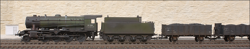

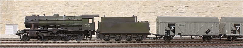

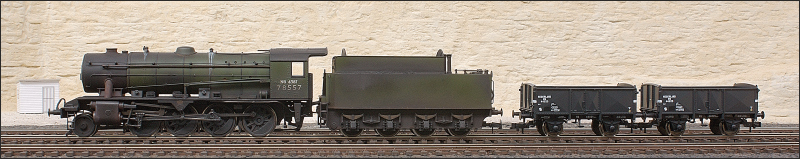

Ter vergelijking staan de modellen op de baan.
Op basis van de Roco 76711 (Kühlwagen, Bauart Ths, der Deutschen Reichsbahn Gesellschaft, Epoche II) heb ik een paar Duitse uitvoeringen gemaakt. Ik heb de chassisbalken links en rechts in de kleur van de wanden gemaakt. De bufferbalken blijven wel in de zwartbruine kleur, dus het spuitwerk moet een beetje secuur gebeuren. Dan moeten er natuurlijk ook nieuwe decals op. En als er toch nieuwe decals gemaakt moeten worden, kunnen er ook verschillende wagennummers op komen.
Op basis van de Roco 76711 heb ik een paar Nederlandse uitvoeringen gemaakt die afwijken van het NS model van Roco. De NS 27053 had nog de opschriften DR en Ths met het Duitse wagennummer waar eenvoudigweg NS voor geschilderd werd. De chassisbalken zijn in de kleur van de wanden. De opschriften op de wanden van het Roco model heb ik laten staan, ze staan niet op precies dezelfde plek als het grote voorbeeld. Daar lig ik verder niet wakker van. Bij de buren staat een afbeelding van de originele NS 27053.

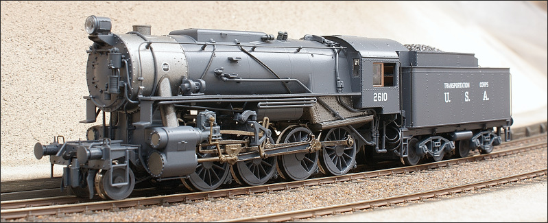

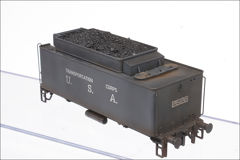

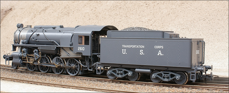

weatheren USATC S160 - Roco 72155 wordt US Army Transportation Corps 2526
Het is zeldzaam dat er een stoomlocomotief op de markt verschijnt die aansluit bij mijn modelbaan. Helaas was ik meer gefocust op de bouw van de baan dan op het rollend materieel, toen Roco een model van de S160 uitbracht. Later heb ik nog een Roco 72155 kunnen aanschaffen, maar dit model heeft een lantaarn op de rookkast, terwijl de Roco 72151, die deze lantaarn niet heeft, wel correct is voor mijn baan. Ik heb wel nog een setje zonder lantaarn voor de loc kunnen kopen.
Zoals omschreven in het boek "NS-locomotievendepot Heerlen" van Martin Zijlstra, heeft een S160 korte tijd dienst gedaan onder nummer 2526. De loc heeft geen NS nummer gekregen.

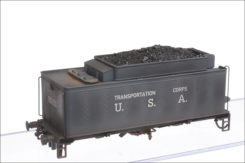

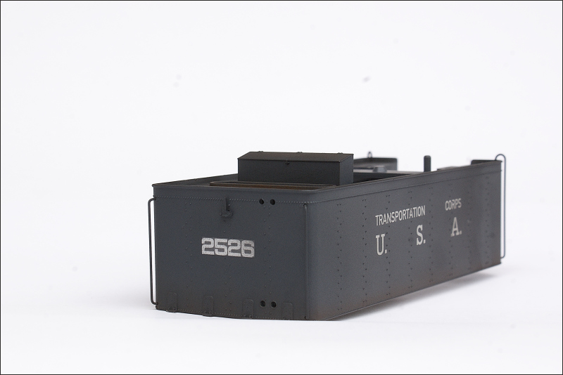

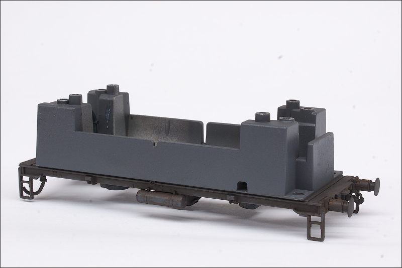

Als eerste ben ik begonnen met het verouderen van de tender. Door de kolen te verwijderen, kan het stekkertje naar de locomotief eenvoudig losgekoppeld worden van de printplaat. Aangezien ik met pigment werk, is het noodzakelijk om de aandrijving van het frame te scheiden. Anders bestaat het risico dat er pigment in de aandrijving terechtkomt, wat later ongetwijfeld problemen zal veroorzaken. Daarom is het van belang om alles volledig te demonteren.
Na de demontage heb ik eerst het nummer op de tender aangepast. Daarna zijn alle onderdelen gespoten met matte blanke lak van Bergswerk, waarna ik met de bekende pigmenten gewerkt heb.
  • Vallejo pigment Natural Umber - 73.109
  • Vallejo pigment Burnt Umber - 71.040
  • Vallejo pigment Old Rust - 73.120

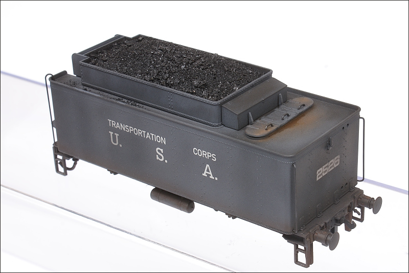

vervolg weatheren USATC S160 - Roco 72155 wordt US Army Transportation Corps 2526
Op wat kleine details na is de tender nu helemaal klaar met het aanbrengen van de pigmenten. Ik moet nog wel het gedeelte met de nep-kolen straks weer verwijderen om de stekker aan te sluiten, maar ik heb alvast wat kolen van ASOA toegevoegd. Daarna heb ik de tender van de S160 in elkaar gezet.
Het ziet er nu strak en vooral erg mat uit door het pigment in combinatie met de matte lak. Dat oogt een beetje erg saai. Dus om het wat op te fleuren, heb ik met glanzende blanke lak hier en daar wat plekken aangebracht zodat het lijkt alsof de glans van de grijze laklaag nog een beetje zichtbaar is. Dat maakt het levendiger.
Dan kunnen kleine details geaccentueerd worden met een wash. Het verschil is soms subtiel, maar het maakt het geheel nog weer wat levendiger.
De wielophanging en de wielen heb ik met pigment behandeld op de bekende manier. Op de wielen heb ik minder pigment aangebracht zodat de grijze kleur wat meer blijft doorschijnen, op de foto is dat slecht te zien. Bij het werken aan de wielophanging komen de opsteekdelen van de aspotten snel los. Dat is een punt van aandacht want ze zijn klein en je bent ze snel kwijt, zo heb ik ervaren. Na lang zoeken heb ik het deeltje gelukkig terug kunnen vinden.
  • AK Rust Streaks - AK013
  • ASOA kolenstof

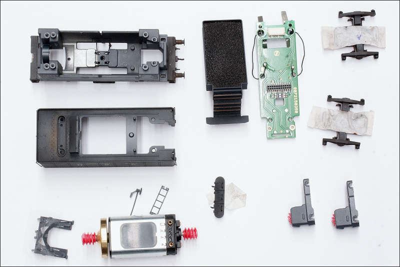

De tender heb ik even gelaten voor wat het is. Om het onderdeel met de kolen definitief te kunnen plaatsen moet de bedrading naar de loc gereed zijn.
Ik ben begonnen met het verouderen van de loc. Het echte voorbeeld van de loc is slechts kort in dienst geweest in Heerlen vlak na de oorlog. Het zal niet een tijd zijn geweest waarin alle materieel mooi werd geboend. Ik wil dus dat de loc duidelijke sporen van gebruik laat zien, maar geen roestbak wordt. Het chassis en het drijfwerk is mooi fijn opgebouwd, en om alle onderdelen te bereiken en te weatheren zal ook de loc gedemonteerd worden. Het drijfwerk met cilinders zit hier nog op het chassis maar ook dat heb ik naderhand losgemaakt. De compressor en leidingen op de voorkant van de ketel zijn al omgezet naar het ombouwsetje.

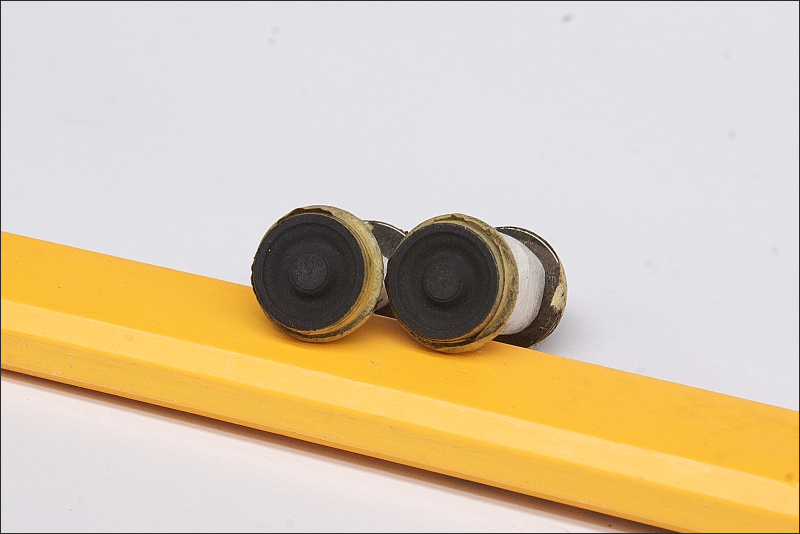

Ik ben begonnen bij het eenvoudigste onderdeel: de wielen. Na het ontvetten heb ik pigment aangebracht, met name tussen de spaken. Hiervoor heb ik mijn vaste mix van pigmenten gebruikt. Nadat het pigment is verzegeld met matte blanke lak, heb ik met een vochtig penseel de buitenkant van de spaken ontdaan van het teveel aan pigment.
Na volledige droging heb ik nog een beetje zwart pigment rondom het koppelpunt van de drijfas aangebracht. Daarna heb ik glanzende vernis verdund met water (1:1). In dunne lagen heb ik zo een film opgebouwd van steeds meer glans. Het moet een beetje de vettigheid imiteren. De drijfstang/koppelstang is bewerkt met matte zwarte verf, en zal rond de assen ook glans krijgen.

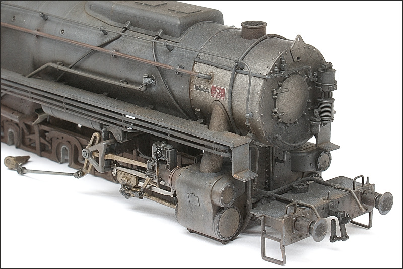

Veel meer is er niet aan de wielen te doen. Ik ben verder gegaan met het chassis deel. Eerst is het stukje drijfwerk met cilinders losgemaakt, en het printje is verwijderd. Daarna is alles ontvet en in de matte blanke lak gezet. Vervolgens heb ik met Track Rust pigment het chassis bewerkt, en weer afgelakt met blanke lak. Met name de onderkant van de buffers en trapjes hebben ook een beetje pigment meegekregen.
Hoe dieper de delen in de loc liggen hoe meer van dit pigment ik toevoeg. Rondom de cilinders komt er ook een beetje Track Rust pigment.
Vervolgens heb ik het drijfwerk ontvet en een laagje matte blanke lak gegeven voor de hechting.
Na droging is het drijfwerk weer op het chassis geplaatst.
En dan kan er vervolgens veel gebeuren. Met pigment Burnt Umber is neerslag aangebracht op de cilinders. Alle draaipunten van het drijfwerk zijn aangetipt met zwarte verf, en na enige droging heb ik dat met een penseel zachtjes verspreid. Waar de zuigerstang uit de cilinder komt is met zwart pigment een laagje opgebouwd van vettigheid. Daarna is verdunde glanzende lak aangebracht om de vettigheid te accentueren. Met zwarte enamel wash zijn een paar accenten gezet bij de bouten en dergelijke. Met bruine wash is meer viezigheid aangebracht op de cilinders en rondom de bufferbalk en op het bordes

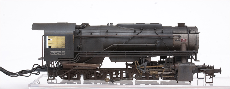

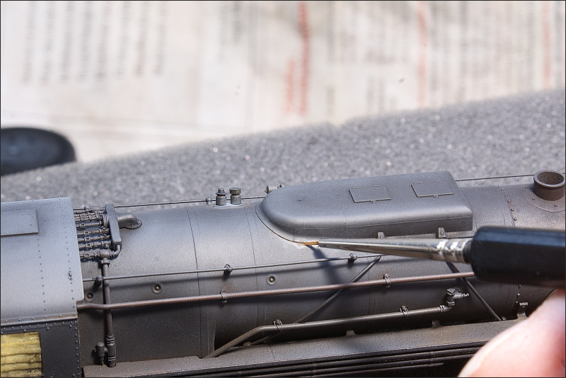

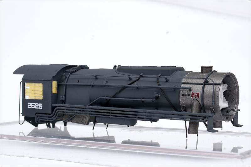

Het verouderen van het drijfwerk en chassis vind ik voorlopig voldoende uitgewerkt. Ik ben begonnen met het weatheren van de stoomketel en de bovenbouw van de stoomlocomotief.
Met alcohol heb ik het locnummer verwijderd van het machinistenhuis. Jammer genoeg is daarbij de grijze lak aangetast. Na het verwijderen van het nummer is alles met zeepsop ontvet. Daarna heb ik de ramen afgeplakt, en met een mengsel van grijze en zwarte verf heb ik de aangetaste kleur bijgespoten. Er is nauwelijks meer iets van te zien. Het nieuwe locnummer 2526 is met een witte decal aangebracht.
Vervolgens heb ik na 24 uur een laag matte blanke lak aangebracht op het geheel.
Na volledige droging ben ik weer aan de slag gegaan met pigmenten afgewisseld met blanke lak om het pigment te verzegelen. Ik heb mijn vaste kleurenpalet gebruikt. Nadat de meest pigmenten zijn aangebracht heb ik de bovenbouw gemonteerd op het chassis. Met wit pigment heb ik minimale kalkafzettingen gemaakt. Het effect met de glanzende lak op tender beviel me erg goed, ik dat ook toegepast op enkele plekken op de ketel.
  • Vallejo model air Sea Grey - 71.049
  • Vallejo pigment Titanium White - 73.101
Daarna heb ik verdere detailleringen gemaakt met washes van Ammo.
Het ombouwsetje voor de voorkant van de rookkast is met zwart pigment en zwarte wash bewerkt. Om aangekoekt as en stof te imiteren onder de ketel heb ik een mengsel van zwart pigment en matte lak gemaakt, en dat in meerdere lagen opgebracht. Om het proces een beetje te versnellen heb ik de lagen steeds met de airbrush gedroogd.
De beoogde viezigheid en gebruikssporen - zonder roestvorming en met gekneusd trapje - komen al aardig in de richting 8)
« Reactie #494 Gepost op: 22 juli 2026, 14:13:08 »
Hier zijn nog een paar detailopnames van de S160 tijdens het weatheringproces. Het scharnierpunt van de wielophanging van de voorloopas is schoongemaakt zodat straks alles vrij kan bewegen. De drijfstangen krijgen nog een vettigger uitstraling, en de bedrading van de loc naar de tender is nu aangesloten. Het plastic deel met imitatie kolen is verder afgewerkt met echte kolen.
💡 Achter de schermen ben ik druk bezig met het uitwerken van de volledige bouwbeschrijving.
Binnenkort komt het complete stappenplan inclusief alle materiaallijstjes online op De Geuldalbaan. Wordt vervolgd!
« Reactie #495 Gepost op: 27 juli 2026, 16:51:59 »
De Amerikaanse USATC S160 (loc 2526 van depot Heerlen) is definitief klaar. De tender is gekoppeld, de wielen schoongemaakt, een paar kleinigheden bijgewerkt, en de eerste testritten zijn geslaagd! Hier is een voorproefje van de vervuilde loc met een sleep geweatherde Fleischmann kolenwagens op de baan. Groen zal nog wel geruime tijd op de baan ontbreken, maar het totaalplaatje ademt nu al de sfeer die ik beoogde.
💡Het complete verslag én de rijvideo staan NU online!
Je kunt nu alle stappen rustig nalezen en onderaan de pagina de video bekijken: Rijdend eindresultaat Roco S160 op De Geuldalbaan.
« Reactie #496 Gepost op: 28 juli 2026, 08:45:34 »
Gewoon mooi.
« Reactie #497 Gepost op: 28 juli 2026, 09:29:42 »
Ik vind hem ook behoorlijk geslaagd. Het was ook een prettig project omdat het uitgangspunt een nieuwe loc was. Hoewel ik het model nagenoeg volledig gedemonteerd heb om te verouderen, klopte nagenoeg alles eraan. Geen gepruts met decoder inbouwen etc.

In de afgelopen maand heb ik wat rijdend materieel van de plank gehaald. Gedurende de afgelopen jaren heb ik af en toe wagens en locomotieven aangeschaft die een plek op de baan verdienen. Het is me tot nu toe niet gelukt om ze in te zetten of op te knappen.
Van Artitec heb ik destijds nieuwe CHD's gekocht. Ik had ze na aankoop getest op een stuk rails, maar ze hadden nog nooit op mijn baan gereden. Ze zijn nieuw dus wat kan er mis zijn? Het rijdt als Artitec, totdat ze de Weinert wissels en kruisingen tegenkomen. En dan lijkt rijden meer op hobbelen. Goede nieuws: je weet meteen dat de wielafstand niet juist is. Slechte nieuws: werkelijk geen enkele CHD wagen heeft een juiste wielafstand, en erger.
Een Roco BR 57 heb ik alweer 2 jaar geleden op EBay gekocht als 'nieuwwaardig'. De loc zag er aardig uit toen ik hem uit de doos haalde, maar de asb's vielen eraf. Het idee: even nieuwe asb's erop en het zal wel in orde zijn. Ook dat viel tegen. De tender wiebelt heen en weer tijdens het rijden. Dus ook hier: problemen met wielen en/of assen.
Een jaar geleden een NS 6200 als gebruikt overgenomen. Er moest duidelijk een en ander aan de loc gebeuren. Dat karwei lijkt toch iets omvangrijker te gaan worden na het verwijderen van de kap. In elk geval is hij goed getectyleerd ;)
De werktafel ligt vol, en dus is er werk aan de winkel.
