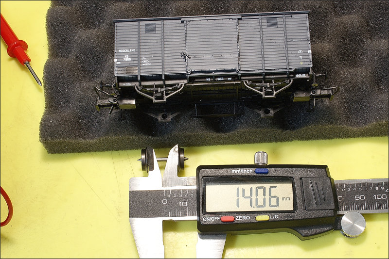

De bevestiging van de wielen is beweeglijk gemaakt. Dat zal wel zijn zodat de wielen bij de relatief grote wielbasis van de 2-assige koelwagens toch iets kunnen meedraaien in kleine bochten.
Een leuk systeem, alleen bij 3 van de 6 wagens zit het systeem vast. Dat komt doordat de doorsnede van het gaatje te klein is voor het pennetje, en omdat de wielbevestiging maar net in het onderstel past. Ik heb bij 3 wagens het gaatje een beetje opgeboord, en de bevestiging een beetje smaller gemaakt. Ook zaten er gietnaden aan de onderkant van de wielbevestiging waardoor deze niet makkelijk over de nokken kan glijden. Het is allemaal leuk bedacht, maar een beetje slecht uitgewerkt. Enfin, het is op te lossen met een beetje schuur- en boorwerk.

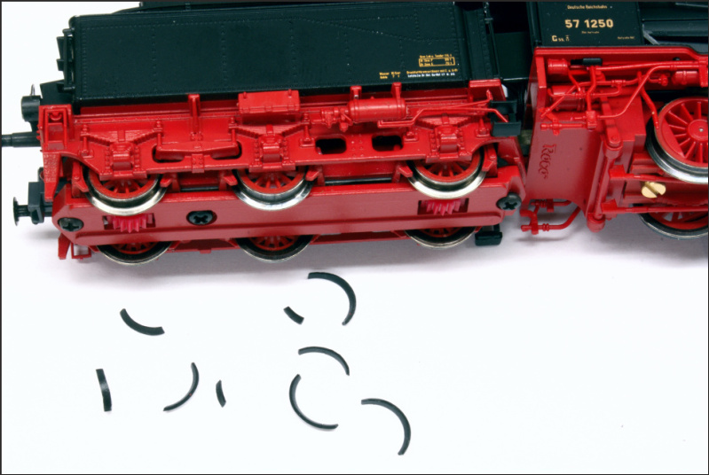

Als eerste ben ik begonnen met het verouderen van de tender. Door de kolen te verwijderen, kan het stekkertje naar de locomotief eenvoudig losgekoppeld worden van de printplaat. Aangezien ik met pigment werk, is het noodzakelijk om de aandrijving van het frame te scheiden. Anders bestaat het risico dat er pigment in de aandrijving terechtkomt, wat later ongetwijfeld problemen zal veroorzaken. Daarom is het van belang om alles volledig te demonteren.
Na de demontage heb ik eerst het nummer op de tender aangepast. Daarna zijn alle onderdelen gespoten met matte blanke lak van Bergswerk, waarna ik met de bekende pigmenten gewerkt heb.

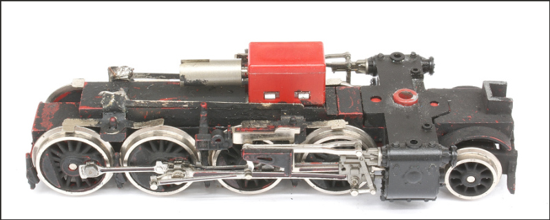

Ik ben begonnen bij het eenvoudigste onderdeel: de wielen. Na het ontvetten heb ik pigment aangebracht, met name tussen de spaken. Hiervoor heb ik mijn vaste mix van pigmenten gebruikt. Nadat het pigment is verzegeld met matte blanke lak, heb ik met een vochtig penseel de buitenkant van de spaken ontdaan van het teveel aan pigment.
Na volledige droging heb ik nog een beetje zwart pigment rondom het koppelpunt van de drijfas aangebracht. Daarna heb ik glanzende vernis verdund met water (1:1). In dunne lagen heb ik zo een film opgebouwd van steeds meer glans. Het moet een beetje de vettigheid imiteren. De drijfstang/koppelstang is bewerkt met matte zwarte verf, en zal rond de assen ook glans krijgen.
  • Revell email color zwart matt - 8
  • Vallejo pigment Carbon Black - 73.116
  • Vallejo pigment Old Rust - 73.120
  • Vallejo pigment Natural Umber - 73.109
Veel meer is er niet aan de wielen te doen. Ik ben verder gegaan met het chassis deel. Eerst is het stukje drijfwerk met cilinders losgemaakt, en het printje is verwijderd. Daarna is alles ontvet en in de matte blanke lak gezet. Vervolgens heb ik met Track Rust pigment het chassis bewerkt, en weer afgelakt met blanke lak. Met name de onderkant van de buffers en trapjes hebben ook een beetje pigment meegekregen.
Hoe dieper de delen in de loc liggen hoe meer van dit pigment ik toevoeg. Rondom de cilinders komt er ook een beetje Track Rust pigment.
  • Ammo Track Rust - 3008
Vervolgens heb ik het drijfwerk ontvet en een laagje matte blanke lak gegeven voor de hechting.
Na droging is het drijfwerk weer op het chassis geplaatst.

In de afgelopen maand heb ik wat rijdend materieel van de plank gehaald. Gedurende de afgelopen jaren heb ik af en toe wagens en locomotieven aangeschaft die een plek op de baan verdienen. Het is me tot nu toe niet gelukt om ze in te zetten of op te knappen.
Van Artitec heb ik destijds nieuwe CHD's gekocht. Ik had ze na aankoop getest op een stuk rails, maar ze hadden nog nooit op mijn baan gereden. Ze zijn nieuw dus wat kan er mis zijn? Het rijdt als Artitec, totdat ze de Weinert wissels en kruisingen tegenkomen. En dan lijkt rijden meer op hobbelen. Goede nieuws: je weet meteen dat de wielafstand niet juist is. Slechte nieuws: werkelijk geen enkele CHD wagen heeft een juiste wielafstand, en erger.
Een Roco BR 57 heb ik alweer 2 jaar geleden op EBay gekocht als 'nieuwwaardig'. De loc zag er aardig uit toen ik hem uit de doos haalde, maar de asb's vielen eraf. Het idee: even nieuwe asb's erop en het zal wel in orde zijn. Ook dat viel tegen. De tender wiebelt heen en weer tijdens het rijden. Dus ook hier: problemen met wielen en/of assen.
Een jaar geleden een NS 6200 als gebruikt overgenomen. Er moest duidelijk een en ander aan de loc gebeuren. Dat karwei lijkt toch iets omvangrijker te gaan worden na het verwijderen van de kap. In elk geval is hij goed getectyleerd ;)
