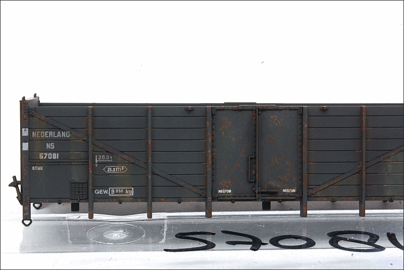

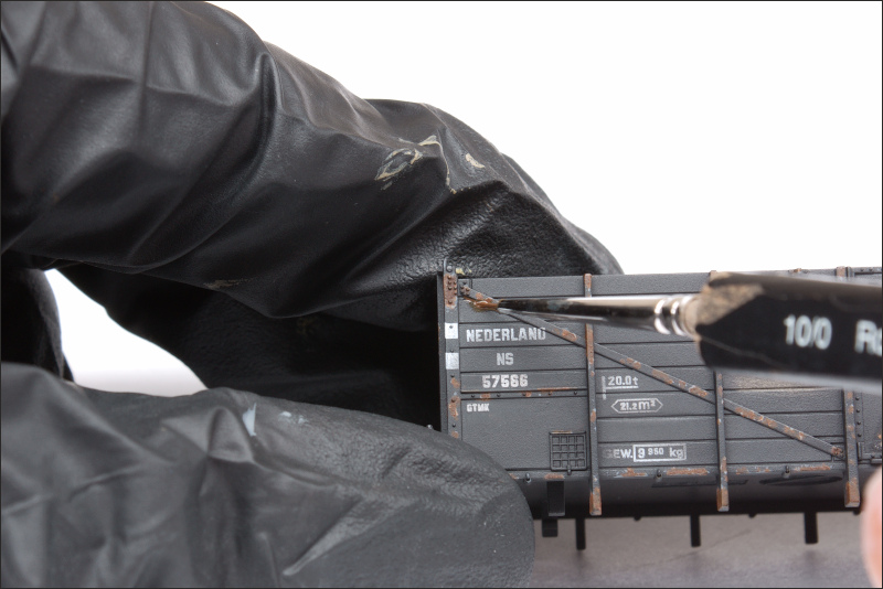

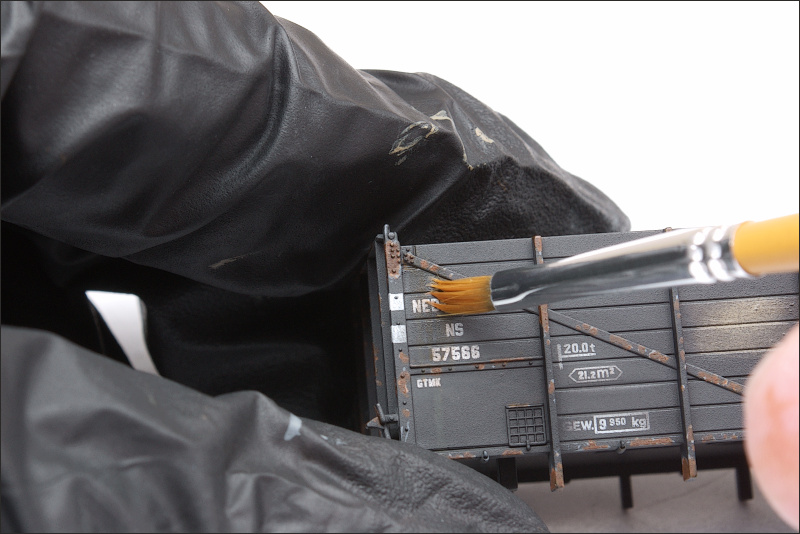

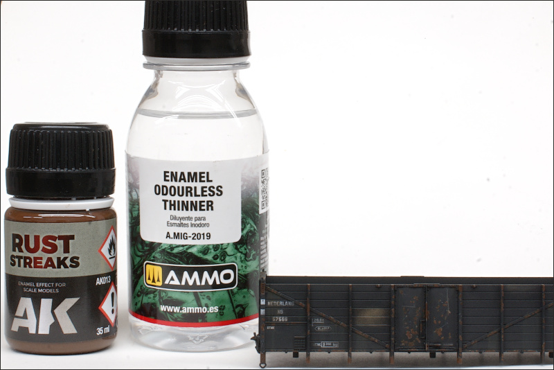

« Reactie #451 Gepost op: 8 februari 2026, 10:41:53 »
nog een paar details bij het verouderen
Na het schilderen van de roestige plekken heb ik een paar details afgewerkt met een wash. Daarna heb ik hier en daar roeststrepen toegevoegd met Ammo Rust Streaks. Met een fijn penseel heb ik wat roest aangebracht, waarna ik het met enamel thinner heb uitgestreken, de bekende methode dus. Ook dit effect hoeft voor mij niet op elke wagon een en al roeststrepen op te leveren.
  • Vallejo model wash grey - 76.516
  • AK Rust Streaks - AK013
  • Ammo enamel thinner - A.Mig 2019
