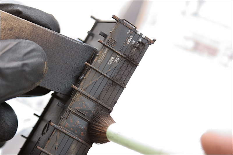

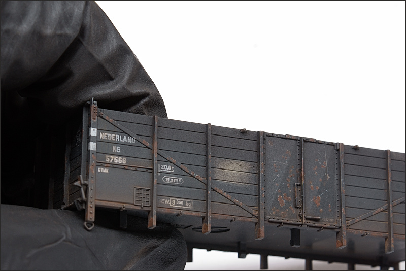

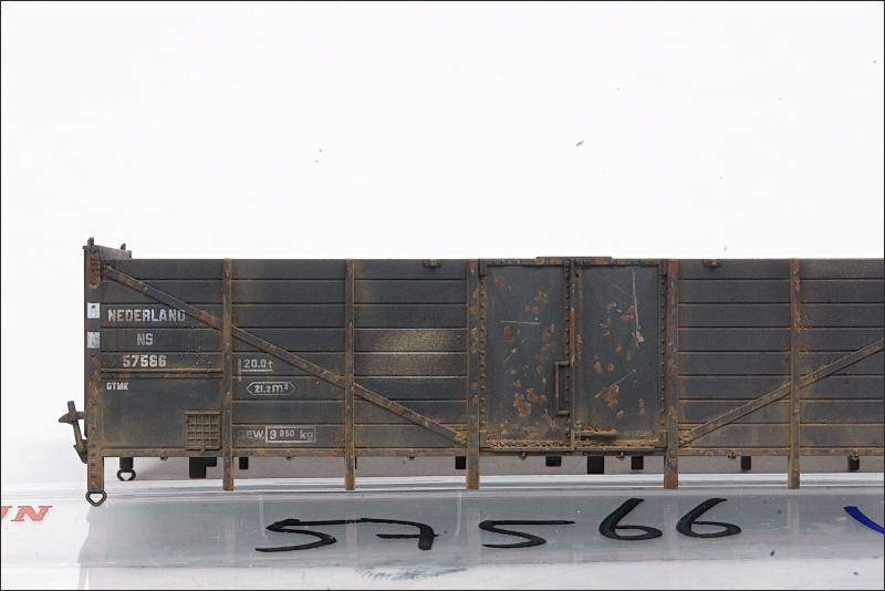

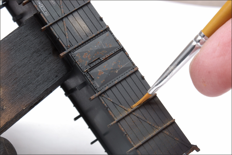

weatheren - pigmenten voor een vervuild uiterlijk van de kolenwagens
Na het aanbrengen van corrosie plekken op het metaal en plekken met verweerde verf, ben ik de wagons een meer vervuilt uiterlijk gaan geven met pigment.
  • Ammo track rust - 3008
Het eerst heb ik pigment natural umber gebruikt. Langs de stijlen en deuren en op de onderste planken van de wagon heb ik het pigment gebruikt om een laagje vuil te imiteren bij al die delen waar viezigheid kan gaan ophopen gebruikt. Met een klein penseel is het aangebracht, en daarna is het met matte lak verzegeld. Ook hier is het Vallejo pigment handig, er kan bijna niet teveel worden aangebracht.
Na het spuiten van de vernis ziet het geheel er duidelijk minder uitgesproken uit.
Het volgende pigment dat ik gebruik is carbon black. Het betreft hier het verouderen van kolenwagens, en dan is het logisch dat er kolenstof op de wagens is te vinden. Carbon black van Vallejo is zeer diep zwart, en dat lijkt me ideaal om 'kolenstof' na te bootsen. Zoals de meeste Vallejo pigmenten hecht ook deze kleur niet optimaal, wat in dit geval echter een voordeel is. Zo blijft er toch nog iets zichtbaar van de eerdere bewerkingen.
Eerst heb ik een zeer fijne laag vernis gespoten. Met een zachte kwast heb ik het pigment royaal aangebracht en gelijkmatig over de bovenste planken van de wagons verdeeld. Tot slot heb ik het pigment verzegeld met een matte lak. Om een dikkere laag 'kolenstof' aan te brengen kan de behandeling herhaald worden; eerst een nieuwe laag matte lak en dan opnieuw pigment aanbrengen terwijl de lak nog nat is. Dit is voor mij niet nodig, ik vind het prima zo.
Als laatste heb ik pigment track rust gebruikt. Dit spul hecht wel goed, en daar ben ik dus zuinig mee geweest. Ik heb dit langs de onderste rand van de kolenwagens aangebracht, en daarmee sluiten de bakken straks ook weer aan op de onderstellen waar ik hetzelfde pigment heb gebruikt.

« Reactie #455 Gepost op: 27 februari 2026, 19:12:03 »
Dit is weer een prachtig stukje werk wat je hier laat zien Toni. ;)
« Reactie #456 Gepost op: 28 februari 2026, 16:00:02 »
Zo zie je maar dat vies maken nog leuker dan schoonmaken kan zijn.
« Reactie #457 Gepost op: 2 maart 2026, 12:09:26 »
Dankjewel, dat is bemoedigend.

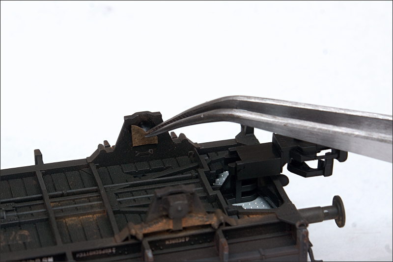

steenkool & remmershuis

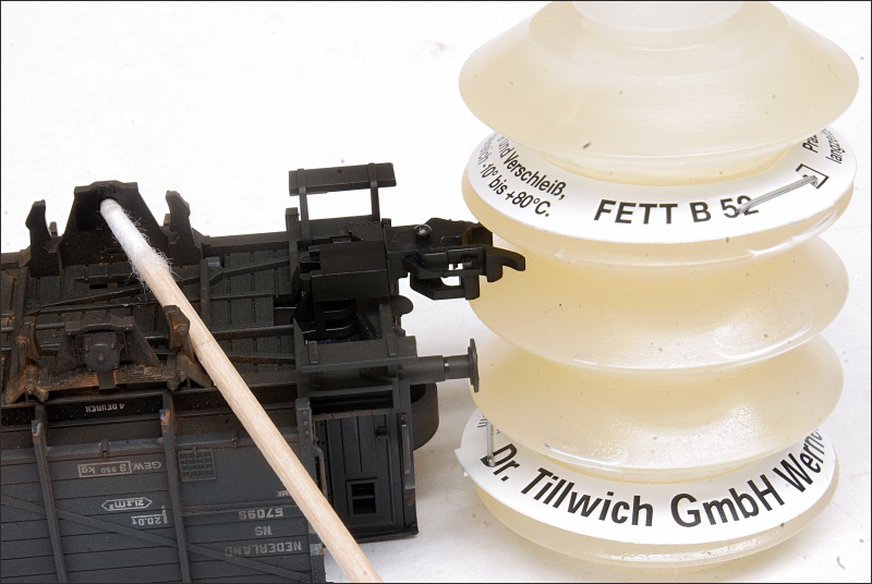

Vóór het samenvoegen van de onderstellen met de kolenbakken van de bovenbouw, heb ik een paar kleine klusjes aangepakt. Eerst heb ik nog een aantal kolenladingen gemaakt voor de wagens op de manier zoals aangegeven bij ■ kolenlading. Voor kolen gebruik ik echte kolen van Asoa, in verschillende uitvoeringen.
De Fleischmann kortkoppelingen heb ik zeer licht gespoten met matte lak, en vervolgens met de gemengde kleur voor de onderstellen. Niet zozeer om de koppelingen te verouderen, maar meer om de glans eraf te halen. Het spuitwerk blijft wel kwetsbar.
De geleiding voor de kortkoppelingen in het onderstel heb ik met alcohol schoongemaakt.
Van de beremde wagens 5216NL zijn de remmershuisjes losgekoppeld van het bordes, zodat het stalen frame apart van het huisje kan worden verouderd. Met een scherp mes is het remmershuis makkelijk los te snijden van het bordes.
Planken van de remmershuisjes zijn verouderd op dezelfde manier als de kolenbakken; eerst enkel planken geschilderd, en daarna met zwartgrijze verf gespoten. Vervolgens heb ik de ramen van het remmershuis voorzien van 'glas'. Het bordes met het stalen frame is net als de stalen profielen van de kolenbakken voorzien van roestplekjes. De loopplanken hebben met drybrushen een kleurtje gekregen. De gebruikte materialen en kleuren zijn dezelfde als bij de bakken.
Tja, en toen ben ik weer eens iets in elkaar gaan steken. Remmershuis en bordes heb ik vervolgens met pigmenten behandeld, zodat deze aansluiten op het onderstel en de kolenbak. Het resultaat staat me wel aan.
In mijn materialenkisten vond ik een pigment dat ik nooit eerder had gebruikt: Vallejo Dark Steel. Met de andere pigmenten van Vallejo heb ik steeds royaal kunnen werken, maar dit spul kan beter uiterst voorzichtig worden toegepast. Een klein beetje pigment heeft al een zeer sterk effect. Enkele delen van de stalen leuning, grepen en de spindel van het remsysteem heb ik met het pigment behandeld zodat het lijkt alsof de verflaag is versleten en het onderliggend staal tevoorschijn komt.
Een paar kolen die bij het laden van de wagen op het bordes terecht zijn gekomen, zijn bevestigd met Gravel & Sand Fixer van AK. Dit spul stinkt enorm en is lekker ongezond, maar zeer dun vloeibaar. Bij het lijmen worden de fijne kooltjes niet weggespoeld of weggedrukt door de vloeistof, en er blijven geen zichtbare resten van lijm achter.
  • Vallejo Dark Steel - 73.123
  • AK Gravel & Sand Fixer - AK118
Herr P. staat er weer bij als referentie. Er blijkt toch meer uit de oude Fleischmann wagens te halen dan ik had gedacht. En uiteraard, dat vergt ook meer tijd dan gedacht.

« Reactie #460 Gepost op: 8 maart 2026, 11:43:43 »
Geweldige manier van weatheren.
De wagons knappen er zeker van op en zeker ook door de kleine details want die maken het tot een geheel.
Dat pigment van Vallejo Dark Steel ken ik en inderdaad niet te enthousiast mee omgaan.
Het effect is eerder te veel dan te weinig en dat geld eigenlijk overal voor.
Ik zeg altijd als je het niet ziet dan heb je het juiste effect want zet er een onbehandelde wagon naast.
Dan zie je het verschil wel.  :D :D :D

Prachtig werk weer. Vooral het weatheren gaat je prima af.
De kooltjes lijmen gaat ook prima met verdunde houtlijm. Natuurlijk wel met een drupje afwasmiddel. Eigenlijk het zelfde als ballasten van de rails. ;)
« Reactie #462 Gepost op: 15 maart 2026, 11:47:53 »
Dankjewel voor het compliment!
Daar kan ik mij zeker in vinden: zolang het niet opvalt is het zoals het hoort. Als het er uit springt ben je te ver doorgeschoten.
De kolen in de wagens zijn met verdunde boekbinderslijm verlijmd. Het losse gruis heb ik met de AK verlijmd. Door de lage viscositeit van dat spul vloeit het nog beter dan verdunde lijm met afwasmiddel.

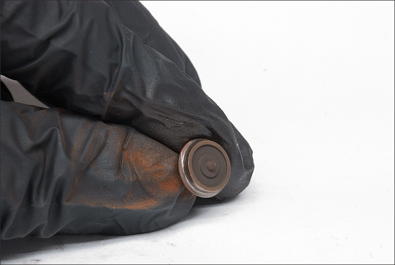

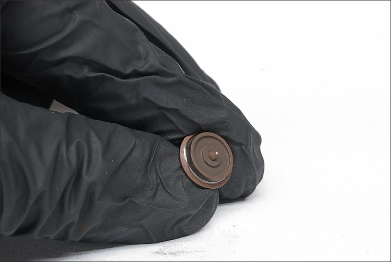

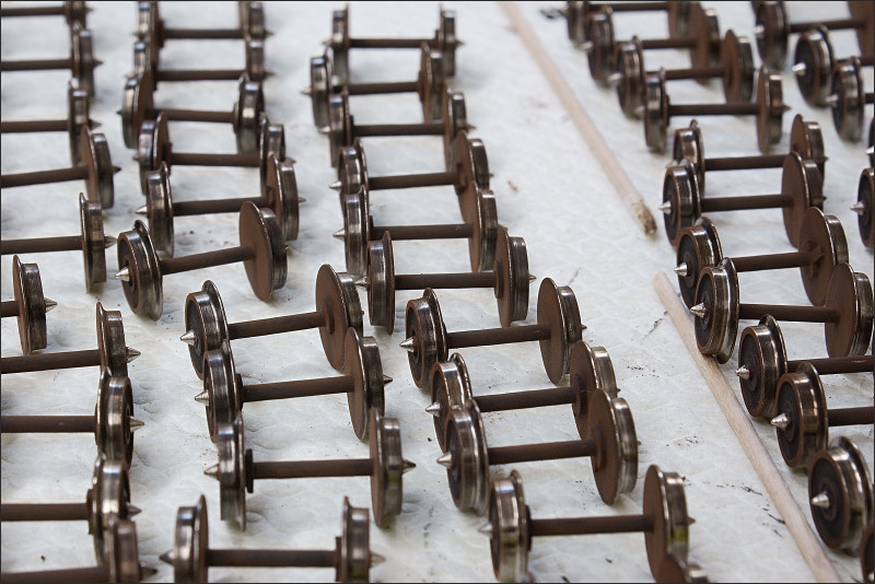

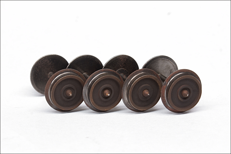

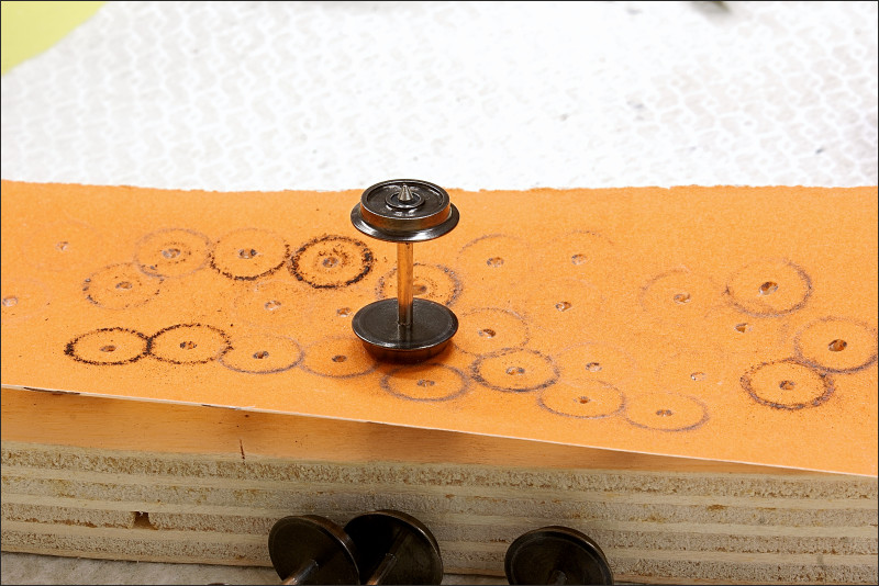

weatheren van de wielen

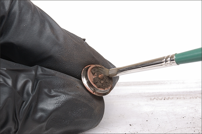

Om de wielen van de wagens te behandelen heb ik voorheen een aantal methoden uitgeprobeerd, en ze bevielen allemaal niet.
Eerst probeerde ik, na het ontvetten met alcohol, om vele dunne laagjes Vallejo aan te brengen. Dat ziet er mooi uit, maar is erg kwetsbaar.
Daarna heb ik (op advies, 'het hecht zelfs op glas') geprobeerd om de verf sterker te maken door te werken met Createx. Ook dat bleek kwetsbaar.
Vervolgens heb ik (op advies) Mr. Metal gebruikt als basislaag, en ook dat vond ik niet echt succesvol.
Nu gebruik ik een primer uit de spuitbus, en dat hecht erg goed. De randjes langs het loopvlak van het wiel beschadigen nauwelijks.
Eerst heb ik de wielen licht geschuurd op een blokje hout met een gaatje erin. Daarna is alles goed ontvet met 99% alcohol. De loopvlakken en flenzen heb ik met tape gemaskeerd.
Gebruikt materiaal:
  • Rustoleum - primer
Binnen een uur na het spuiten heb ik de punten van de assen gereinigd.
De kleur is aangepast naar de basiskleur van de spoorstaven met Vallejo.
  • Vallejo modelair - 71.249 (5 delen)
  • Vallejo modelair - 71.040 (2 delen)
De volgende lagen zijn opgebouwd uit pigment en transparante lak.
Eerst is een laag pigment met een door mij samengestelde kleur aangebracht. Deze is vervolgens met blanke lak geseald. Voor een dikkere en stabielere laag heb ik dit nogmaals herhaald.
  • Vallejo pigment natural umber - 73.109 (1 deel)
  • Vallejo pigment old rust - 73.120 (2 delen)
  • Vallejo pigment carbon black - 73.116 (10 delen)

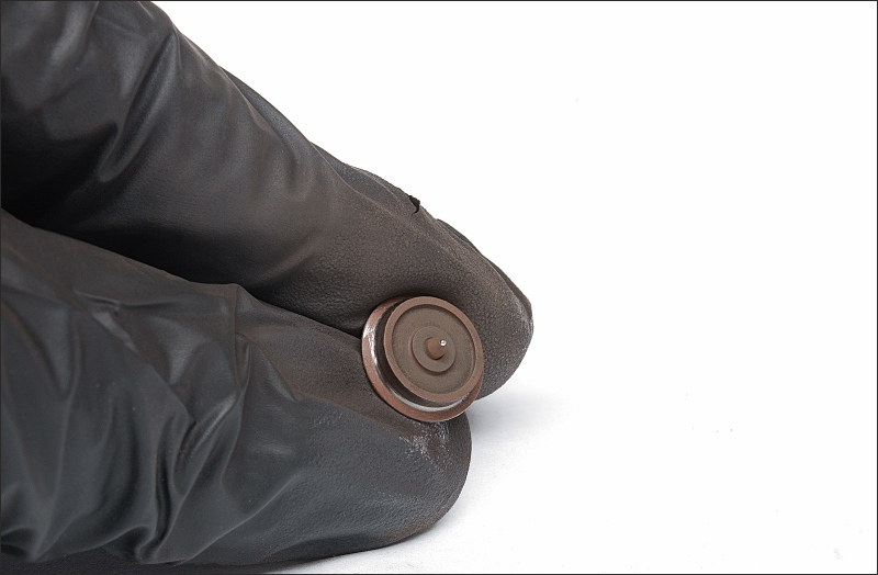

De wielband heb ik eerst bedekt met een laag pigment. Daarna heb ik deze geseald met een laklaag. Na een droogtijd van een half uur heb ik opnieuw een pigmentlaag aangebracht, en deze is ook weer verzegeld met lak.

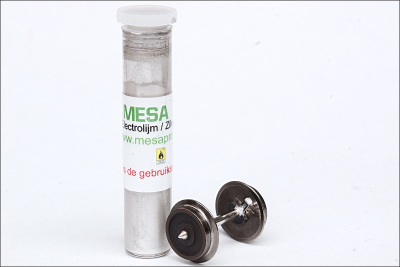

Om te zorgen dat mijn wagens allemaal gedetecteerd worden op de baan, heb ik smd weerstanden geplaatst tussen as en geïsoleerd wiel. De weerstanden zijn 10kOhm, en zijn met secondelijm bevestigd. Dat deed ik voorheen ook al zo. Destijds gebruikte ik weerstandslak om de verbinding tussen de as/wiel en de smd weerstand te maken. Dat bleek niet handig. De totale weerstand tussen de as en het geïsoleerde wiel is te veel afhankelijk van de hoeveelheid weerstandslak.
Ik ben overgestapt op elektrisch geleidende lak.
Gebruikt materiaal:
  • Mesa - elektrisch geleidende zilververf

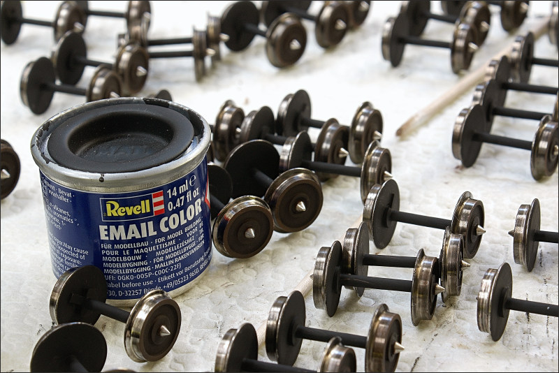

Ik dacht hiermee klaar te zijn met de kolenwagens. Even een foto gemaakt van een paar wagens ... en daar stoorde mij toch iets.
De blinkende assen onder de wagens verpesten natuurlijk het hele beeld, dus ... De assen weer van de wagens gehaald, en de assen en binnenzijde van de wielen een kleurtje gegeven. Eerst heb ik het metaal geschilderd met matte zwarte verf, en daarna is alles met twee lagen pigment/blanke lak behandeld.
  • Revell - Email Color mat zwart
  • Ammo - Track Rust 3008
◄ vorige │ volgende ►
« Reactie #464 Gepost op: 15 maart 2026, 16:47:54 »
Het is weer een hele operatie geworden, maar wel een succesvolle.
Zelfs een wiel is niet zomaar een wiel heb je ons geleerd.

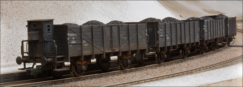

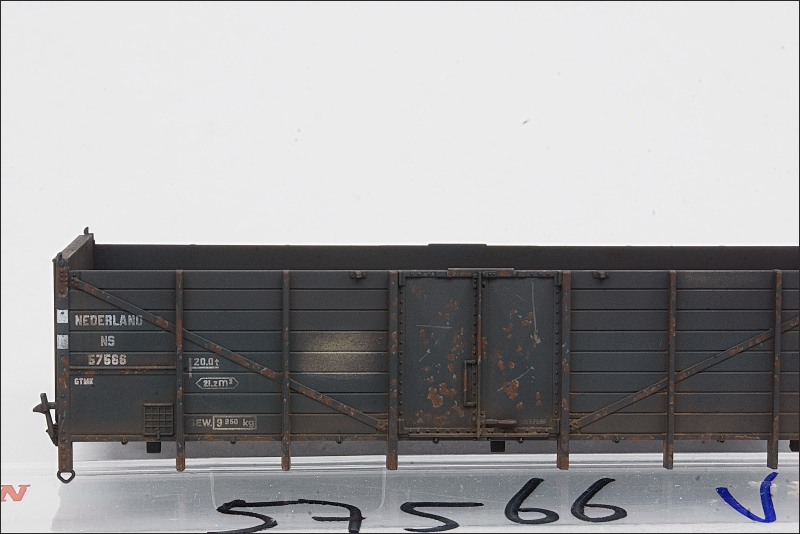

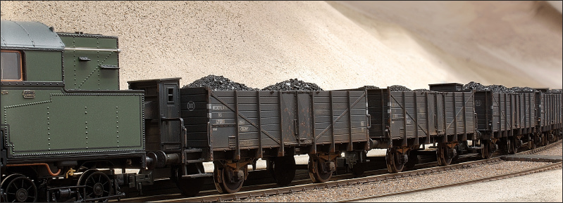

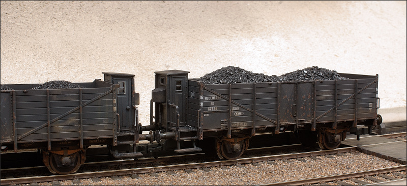

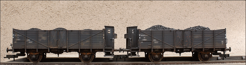

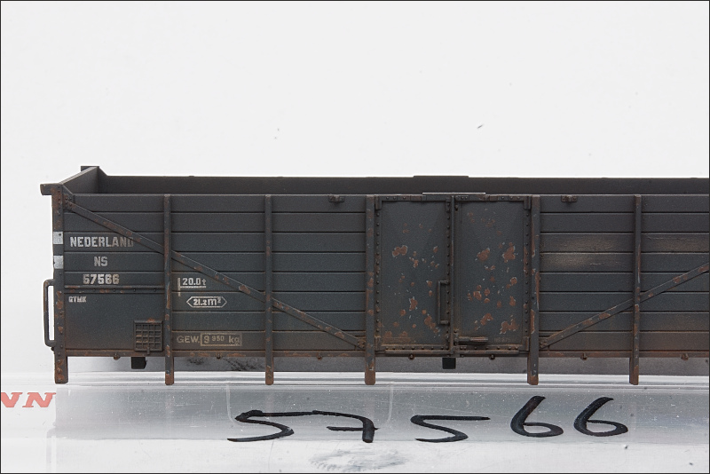

weatheren kolenwagens - eindresultaat
Na het schilderen van de assen van de wielen worden ze nu voor het echt geplaatst onder de kolenwagens. De maskeertape die de aspotjes afschermde wordt verwijderd en met kleine wattenstaafjes en een beetje alcohol heb ik de aspotten gereinigd. Vervolgens zijn alle aspotten gesmeerd met een klein beetje Fett B52 van Dr. Tillwich. Om te voorkomen dat alles verzuipt in vet, gebruik ik een druppeltje vet op een wattenstaafje. Hiermee breng ik een uiterst kleine hoeveelheid smeermiddel aan.
De kolenladingen zijn in de wagons geplaatst, en dan een paar foto's... Voor grotere afbeeldingen kijk hier.

« Reactie #466 Gepost op: 30 maart 2026, 08:38:32 »
Dat ziet er zeer realistisch uit achter die 6300, mooi. Er zijn ook foto's van een goederentrein met een 6300 ervoor onder de brug bij Oud Valkenburg, maar dat zul je wel weten. Ik bouw momenteel aan kasteel Sjaloen, kort in de buurt.
« Reactie #467 Gepost op: 30 maart 2026, 18:45:07 »
Hoi Bert,
Ik ken de foto, maar ik kan hem niet zo snel vinden. Schaloen, dat is hemelsbreed 400 meter van de foto locatie op de baan :D Dat zal weer een mooi mergelstenen bouwwerk worden Bert.

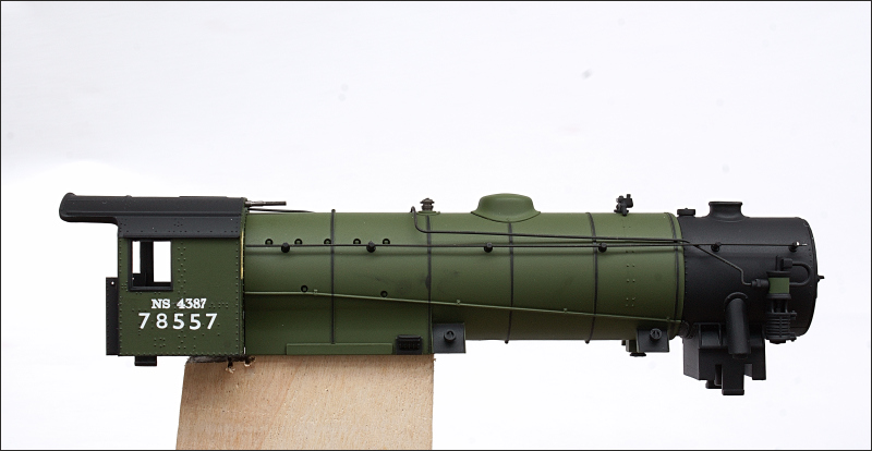

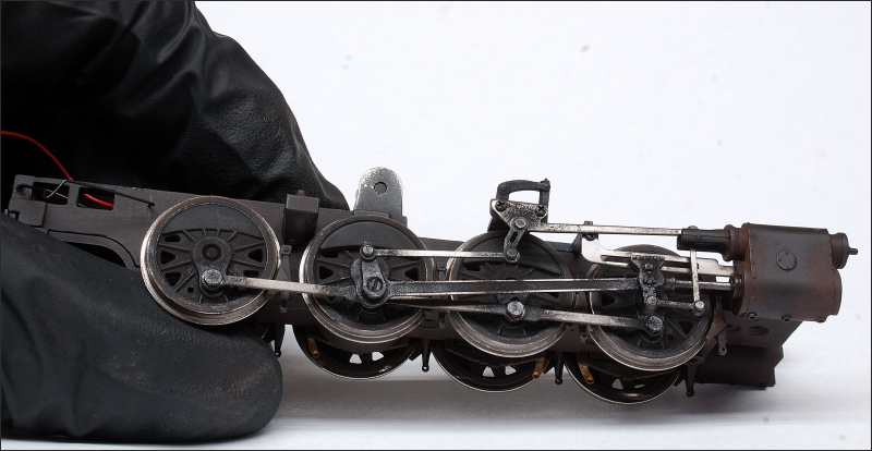

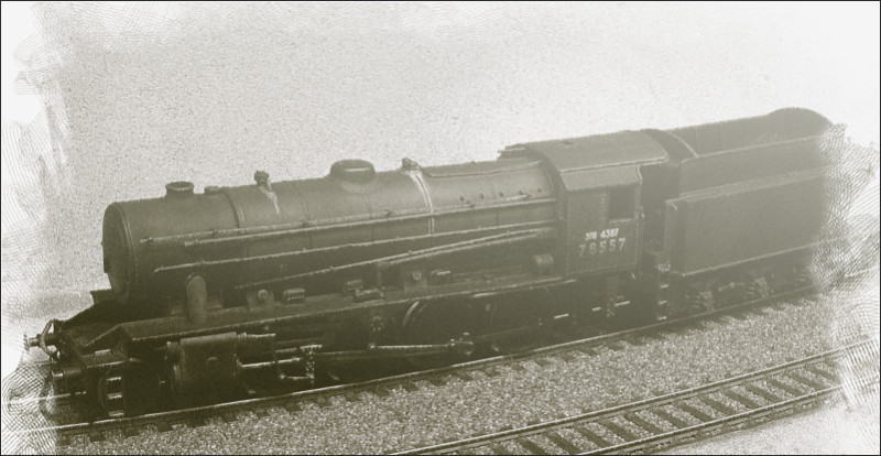

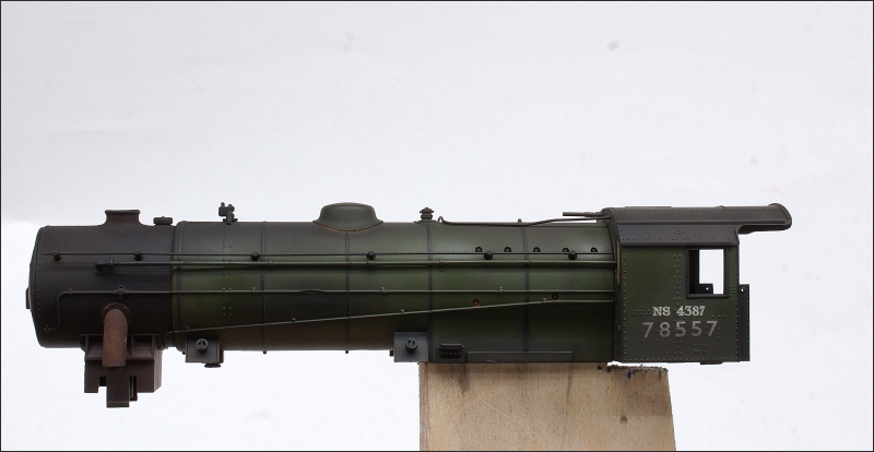

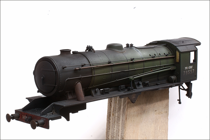

weatheren NS 4300 - Bachmann War Department 2-8-0 Austerity
Na het weatheren van de kolenwagens ga ik een stoomlocomotief verouderen. De NS 4329 van Bachmann heb ik als gebruikt exemplaar gekocht, heeft een aantal beschadigingen, en rijdt met behoorlijk wat lawaai.
Het doel is om een stoomlocomotief op de baan te zetten die past bij de sfeer die ik voor ogen heb. Daarbij probeer ik de materialen te gebruiken zoals bij de kolenwagens. Dus werk ik veel met  pigmenten en matte blanke lak. Het model is in schaal 1:76 en is eigenlijk te groot voor mijn h0 baan. Misschien is het mogelijk om het beeld van de te grote loc een beetje aan te passen, zonder al te veel verbouwen aan het model. Als voorbeeld heb ik de NS 4387 genomen zoals deze in 1946 in Nederland aanwezig was. Dat is zonder verlengde schoorsteen en zonder ladders, en met een gereedschapsrek op de tender.

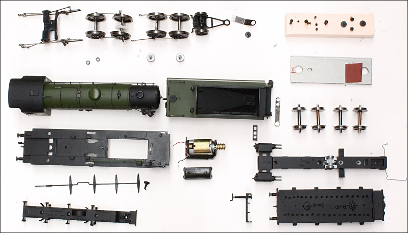

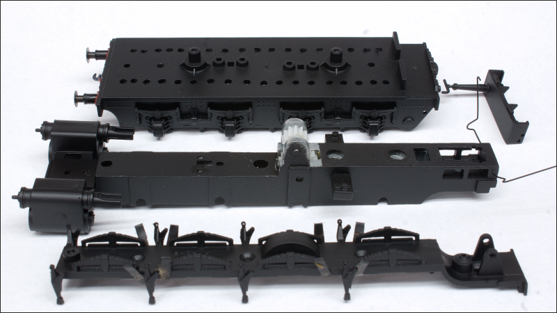

De gehele loc en tender zijn uit elkaar gehaald.

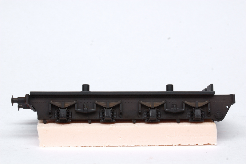

Het onderstel van de tender en loc is ontvet en in de primer gezet met Citadel Chaos Black spray. In de bodem van de tender zijn gaatjes geboord, want daar wil ik een luidspreker inbouwen.

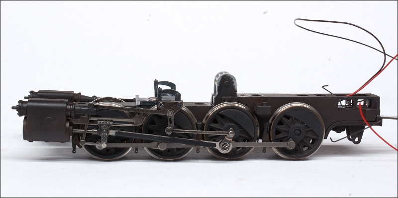

Het onderstel is vervolgens behandeld met pigment van Ammo (Track Rust) op de bekende manier, pigment in combinatie met matte blanke lak van Bergswerk. De verenpakketten zijn behandeld met pigment Vallejo Old Rust. De boel is verder vervuild met pigmenten Old Rust, Carbon Black, Natural Umber en Burnt Umber van Vallejo.
De gehele aandrijving is schoongemaakt en het oude uitgeharde vet is verwijderd. De wielen van de tender zijn behandeld zoals ik dat deed bij de kolenwagens, met pigmenten en blanke lak. Het drijfwerk van de locomotief is grotendeels uit elkaar gehaald. De wielen van de locomotief zijn behandeld met mijn mix van pigmenten voor de wielen, maar alleen tussen en rondom de spaken. De randen van het loopvlak zijn alleen met matte blanke lak behandeld, en een subtiel randje roest met pigment Old Rust.
Daarna zijn de zwart gespoten delen met pigment Track Rust behandeld, en is de aandrijving weer gemonteerd. Eerst is uiteraard het achtergebleven pigment uit de lagering verwijderd.
De drijfstang is ingekleurd met matte zwarte lak van Revell. Ik heb met één penseelstreek voldoende verf opgebracht. Na droging heb ik het te veel aan verf met een prikker verwijderd door er gewoon overheen te wrijven. Eerst heb ik geprobeerd met een 10/0 penseel het dieper gelegen deel van de stang te schilderen, maar dat kost veel tijd en het resultaat is niet zo mooi.
Het drijfwerk ziet er verder fabrieksnieuw uit, en dat bevalt me niet. Met matte blanke lak en pigment heb ik het geheel een vervuild en vettig aanzicht gegeven. Rondom de scharnierende delen is met een verdunde glanzende lak wat meer glans op het 'vet' aangebracht. Hier en daar is met pigment wat viezigheid aangebracht en zijn de cilinders van een 'roestig laagje' voorzien met pigment Burnt Umber.
Toen ik tevreden was met het resultaat heb ik het geheel weer uit elkaar geschroefd, de lagering van de wielen nogmaals schoongemaakt, en de boel weer gemonteerd. Zo weet ik dat er geen pigment op plekken zit waar het niet thuishoort.
De opbouw van loc en tender heb ik schoongemaakt met water en afwasmiddel. Op het huis en de achterzijde van de tender heb ik glanzende lak aangebracht waar de decals moeten komen. Na het aanbrengen van de decals is alles gespoten met matte blanke lak van Bergswerk. Het is niet de bedoeling dat alles mat blijft. Daar waar een beetje glans op de lak moet komen wordt later een zeer dun laagje glanzende lak aangebracht. Dat maakt het geheel visueel ook interessanter.
En dan begint het leuke werk: met een combinatie van voornamelijk pigment en blanke lak de boel weatheren. In tegenstelling tot de oude gebruikte kolenwagens, ben ik erg terughoudend geweest met het aanbrengen van roest en roestplekken. De reden is eenvoudig, de echte lok was op dit tijdstip pas een jaar oud. Het zal geen roestbak zijn geweest. Het is dus meer de viezigheid door het niet schoonmaken dat ik wil uitbeelden.
« Reactie #470 Gepost op: 14 april 2026, 20:53:29 »
Jij durft!  :) wel heel goed gelukt zover 👍
