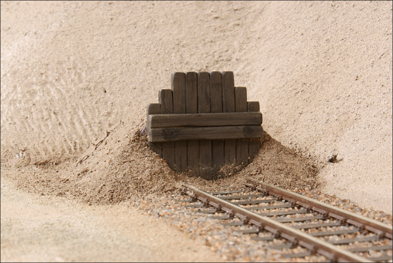

« Reactie #413 Gepost op: 5 oktober 2025, 20:12:06 »
... bij het raccordement van de kalkbranderij een stootscherm erbij ...
« Reactie #414 Gepost op: 6 oktober 2025, 12:21:44 »
Wat een leuke aparte vorm voor een stootblok.

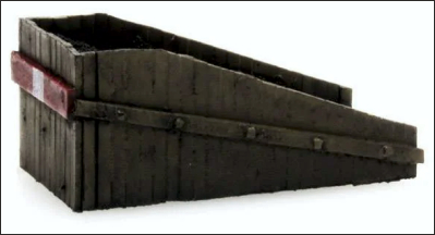

« Reactie #415 Gepost op: 7 oktober 2025, 10:40:31 »
Frits,
Het is een vereenvoudigde uitvoering van een stootheuvel. Artitec heeft onderstaand model stootheuvel ooit uitgebracht met aan de zijkanten rechtopstaande dwarsliggers. Op plekken waar geen beperking van het grondlichaam speelt kunnen de zijkanten worden weggelaten, waarbij er dan alleen een voorscherm overblijft.
Op deze plek op de baan leek mij dit een goed alternatief.
Ik heb het Artitec model zelf niet in bezit. Overigens weet ik ook niet of de constructie juist is uitgevoerd want het voorscherm moet vrij kunnen bewegen tussen de zijwanden, aldus het Handboek voor Spoorwegtechniek deel 1 blz 56.
« Reactie #416 Gepost op: 7 oktober 2025, 20:07:15 »
Die uitvoering van jou voldoet wel aan dat handboek.
De trein ramt hem gewoon de berg zand in. :D

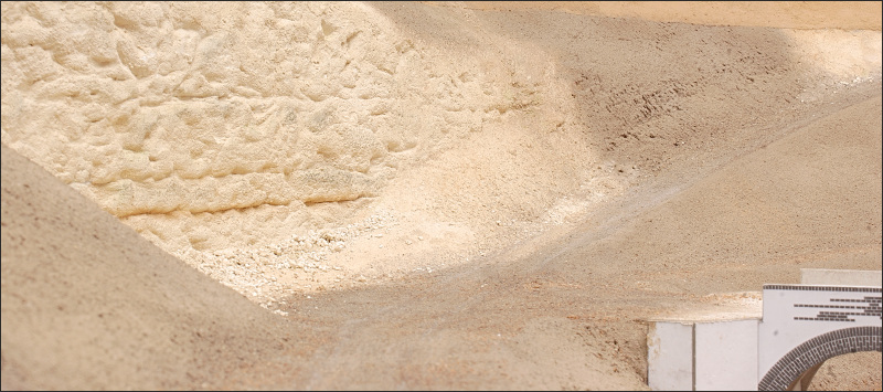

Voor het andere spoortje van de kalkbranderij heb ik een stootheuvel van styreen gemaakt. Vanwege 'ruimtegebrek' bij de groeve is dit een verkorte versie geworden zoals beschreven in Spoorwegtechniek.
Een beetje bewerken met een kleurtje en het geheel gaat er zo uitzien.
Ik heb een begin gemaakt met het terrein van deze kalkbranderij. De uiteindelijke versie van de gebouwen komt later wel, eerst eens wat vorm en kleur aan het terrein geven. De spooraansluiting ligt op de vaste baan, en de rest van de groeve ligt op een schuifbare bak. Hoe ik de scheiding het best kan camoufleren heeft wel wat hoofdbrekens gekost, maar de oplossing werkt prima.
De dwarsliggers van de rand van het laadperron vormen de scheiding. Deze zitten vast op de baan. Alles erachter schuift weg. Op de foto naar rechtsboven.
