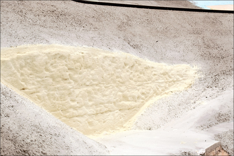

« Reactie #378 Gepost op: 9 maart 2025, 11:37:46 »
Lekker fikkie stoken in de grotten. Zal tegenwoordig wel een zwaar misdrijf zijn, maar was toen een avontuur ...
Even terug naar het maken van de mergelwanden.
Zoals Pierre al aangaf, eerst een proefstukje gemaakt voordat ik met vernis aan de slag ben gegaan.
Resultaat: totaal onbevredigend. De poreuze mergel neemt zoveel vernis op dat het donkerder wordt maar dat bovendien de kleur niet meer klopt. Dat gaan we dus niet doen.
Dan is er nog een probleem. De pigment binder houdt toch te weinig materiaal vast, ook bij meerdere lagen. Slechts de allerfijnste deeltjes van het gruis worden gefixeerd. Zodra ik er met een zachte kwast overheen ga verdwijnt er materiaal. Dit gegeven, in combinatie met het niet kunnen gebruiken van vernis, betekent dat het geen blijvend resultaat kan opleveren.
Ik heb dus teruggegrepen op lijm. Met een verhouding van 1:4 van boekbinderslijm met water blijft er wel een stabiele laag achter. De kleur blijft ook goed. Enige nadeel is dat door de dikkere lagen mergel het reliëf van het achterliggende gips iets verdwijnt. Maar het lijkt wel massiever materiaal dit keer, en dat is het natuurlijk ook.
Nog een mijlpaal: alle 5.100 dwarsliggers zijn geschilderd. En dan zijn er ook nog zo'n 1.500 met een wash een beetje vies gemaakt.

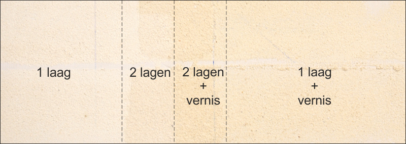

Na de eerdere experimenten met het maken van mergelrotsen ben ik aan de slag gegaan met de mergelsteen van de voormalige kalkbranderij in Schin op Geul. De rotsen zijn gemaakt van gips dat ik in vele uurtjes had bewerkt met gereedschap. Dat zag er zo uit.
Het gips heb ik vervolgens eerst geschilderd met de basiskleur die ik voor alle mergelondergronden gebruik. Alle naden zijn volledig geschilderd, maar niet volgepropt met met verf anders is het reliëf weg.
Na het drogen van de verf heb ik echt mergelstof en gruis aangebracht.
Enige benodigdheden zijn: lijm (boekbinderslijm vermengd met water in de verhouding 1:4), mergelstof, een kwastje om de lijm in een dun laagje aan te brengen, een grote kwast om het mergel aan te brengen, en een fijn kwastje om naderhand het teveel aan opgebracht materiaal weg te vegen.
Ik heb steeds een stukje van 10 - 15 cm met lijm ingesmeerd. Niet méér, anders droogt de lijm teveel in voordat er mergelstof tegenaan komt. Vervolgens met de grote kwast mergel tegen de wand geveegd zonder deze te raken. Nadat de lijm is aangedroogd heb ik met een klein zacht kwastje het teveel aan mergel weer verwijderd.
Dit proces heb ik twee maal herhaald, dus laag over laag. Bij elke laag gaat er meer reliëf verloren. Het is een beetje inschatten wanneer het genoeg is.
Met twee lagen mergel zien de rotswanden er dan zo uit. Het ziet er nog te schoon uit. Grond die langs de wand naar beneden valt, hier en daar een plukje onkruid etc. moet nog worden aangebracht.
Eerder dacht ik de mergel te verzegelen met een blanke vernis. Dat plan wordt niet uitgevoerd omdat de kleur anders veel te donker wordt. Bovendien blijkt dat ook niet nodig met het gebruik van de boekbinderslijm. De mergelstructuur is voldoende stabiel na volledige droging.
« Reactie #381 Gepost op: 15 april 2025, 21:53:52 »
Mergelwanden van... euh mergel! hoe realistisch wil je het hebben  :) Ze Zien er nu wel erg clean uit ben benieuwd hoe je ze gaat verweren. Goed bezig!
« Reactie #382 Gepost op: 16 april 2025, 12:30:48 »
Ha Jack,
Het ziet er idd nog erg schoon uit zo. Misschien dat ik dit stuk baan een half jaar lang buiten moet zetten, dan is het echt verweerd :D Inclusief aangroei van mos.
Zo groen als dit gaat het niet worden, het moet immers een groeve voorstellen waar daadwerkelijk nog mergel wordt gewonnen voor de kalkindustrie.
Uiteindelijk zal het wel goed komen denk ik.
En als het niks wordt kan ik de mergelwanden nog altijd gebruiken als achtergrond voor de geweatherde wagens.

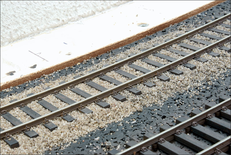

Ik heb van de week geëxperimenteerd met grind voor het ballastbed op de baan. Het uitgangspunt is grind (ronde korrel) dat ik heb gekleurd met acrylverf in diverse tinten, en vervolgens in een bepaalde verhouding gemengd heb.

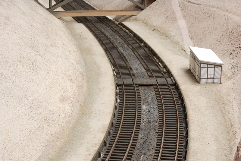

« Reactie #393 Gepost op: 29 juni 2025, 13:29:38 »
Ondertussen hebben de bielzen van de perronwanden nog een aantal bewerkingen ondergaan. De perrons zijn met XPS iets opgehoogd tot 2-3 mm onder de bovenzijde van de perronwanden.
De uiteindelijke afwerklaag zal bestaan uit zeer fijn Planumssand van Minitec dat ik ook voor het pad langs het spoor ga gebruiken. Onder het zand komt eerst een laagje grind.
Om een idee te krijgen van wat het zou kunnen worden heb ik eens een achtergrondje ingevoegd.
Langzamerhand gaat er een beetje kleur op de baan komen. In de baanverlichting heb ik een aanpassing gemaakt. Ik heb een paar van de TLD 950 buizen vervangen door volspectrum LED daglicht lampen met een kleurtemperatuur van 5500K.

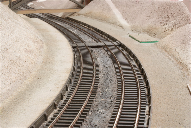

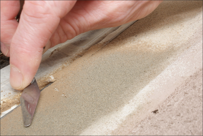

« Reactie #395 Gepost op: 10 augustus 2025, 11:22:57 »

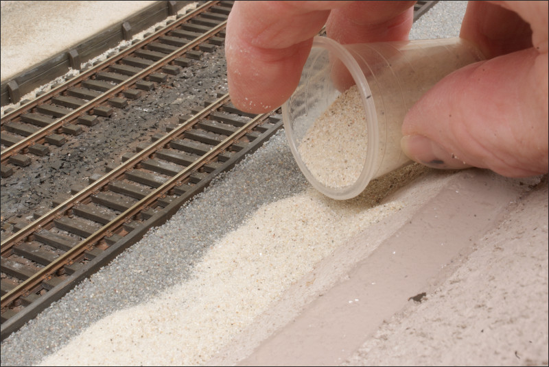

verharding van de perrons

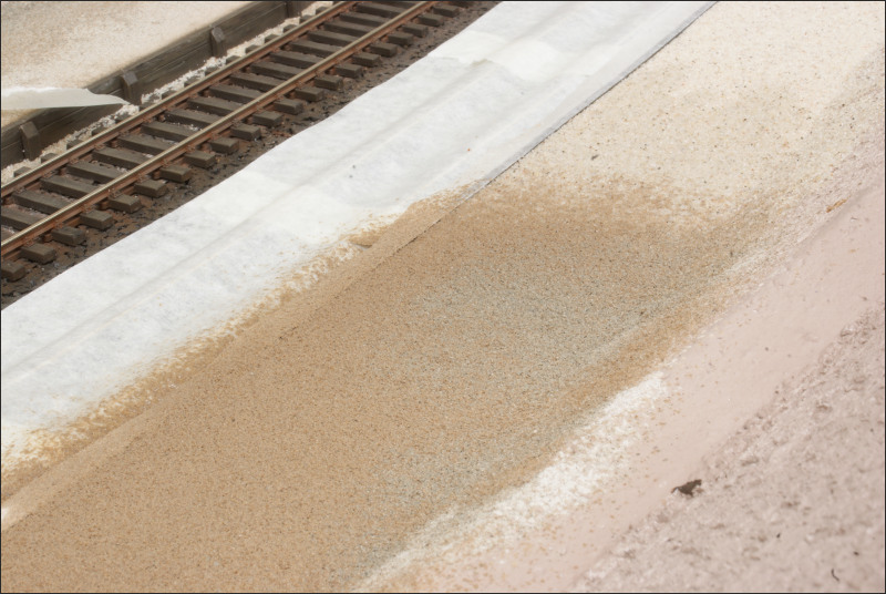

In werkelijkheid hadden de perrons die op de modelbaan worden gemaakt geen verharding van klinkers, maar van grind. Ik gebruik hier het Minitec planumzand voor in de kleuren roestbruin en phonolith. Hetzelfde materiaal dat ik voor de paden langs de sporen ga gebruiken.
Voordat ik aan de perrons van Ov begon heb ik een paar teststukjes gemaakt. Het beste resultaat heb ik bereikt door eerst een laag grover zand te strooien, en vervolgens daaroverheen een laagje planumssand. Dat scheelt ook in het benodigde volume van het planumssand. Het zand is zo fijn dat bij gebruik van een dikke laag planumssand het water-lijm mengsel niet overal tot de plaat bleek door te dringen, ook niet als er eerst met een water-alcoholmengsel werd besproeid. De onderste grovere zandlaag zorgt ervoor dat er ook lijm via de onderzijde van de laag planumssand vloeit.

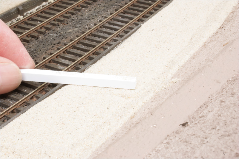

Uitgangspunt is om de grindverharding van de perrons tot gelijke hoogte met de perronwanden te maken, zoals dat hoort.
Als eerste heb ik het volume achter de perronwanden gevuld met een iets grover zand. Dit is geëgaliseerd met een strookje styreen.

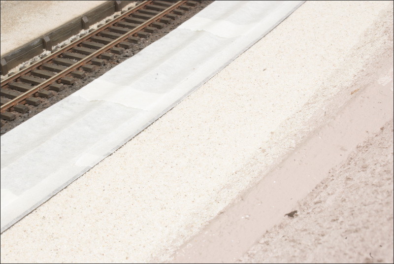

Vervolgens heb ik de perronwanden afgeplakt en het zand met een fijne verstuiver bespoten met een water-alcoholmengsel (10:1), waarna ik met een pipet verdunde boekbinderslijm heb aangebacht.

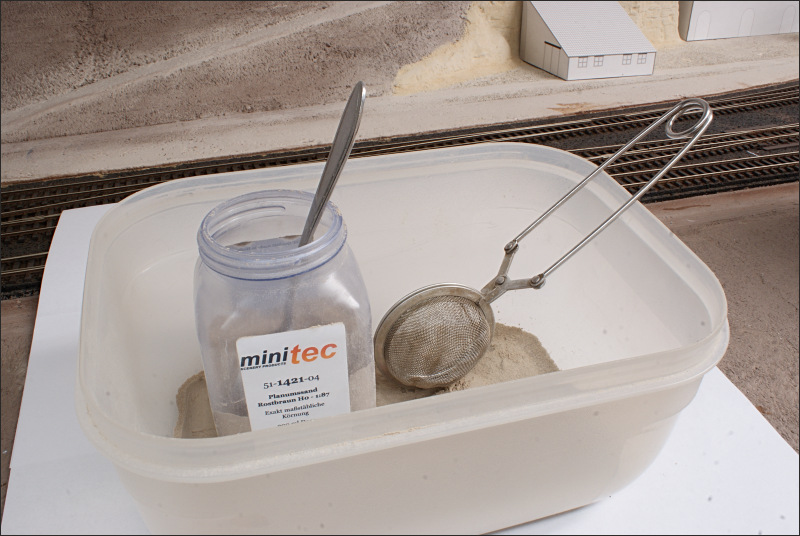

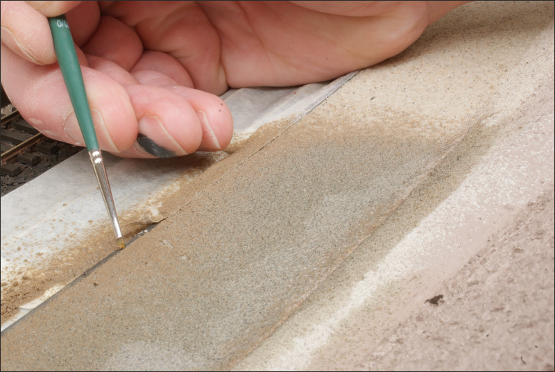

Met een theezeefje is het fijne Minitec zand aangebracht, waarbij er meer bruin is gebruikt dichter bij de sporen. Om te zorgen dat het grind langs de perronwaden dichtgelopen lijkt is het geheel langs de perronwanden afgesmeerd met een paletmes. Daarna heb ik nogmaals een beetje planumzand gestrooid. De bovenkant van de dwarsliggers is voorzichtig schoongemaakt met een penseel zodat het zand mooi gelijk blijft met de perronwand.

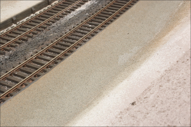

Uiteindelijk ziet alles er egaal uit zolang de lijm niet uitgehard is. Het verschil tussen 'veel belopen' en 'minder belopen grind' is nauwelijks zichtbaar. Het is een beetje moeilijk in te schatten hoe het uiteindelijke resultaat gaat worden.
Het perron rechts op de foto is pas gemaakt, en het perron links is een week eerder gemaakt.
Uiteindelijk ziet het er nu zo uit.

« Reactie #396 Gepost op: 10 augustus 2025, 15:48:46 »
Mooi gedaan! Ben benieuwd hoe dat uitziet als het ballast bed erin ligt
« Reactie #397 Gepost op: 10 augustus 2025, 16:56:51 »
Ziet er goed uit. Goed om te onthouden en ook eens te proberen.
« Reactie #398 Gepost op: 10 augustus 2025, 20:21:32 »
Dankjewel. Dit is dan het eerste stukje van het landschap, afgezien van de duizenden geschilderde dwarsliggers.
Het ballastbed wordt ook alweer zo'n experiment. Ik ben al maanden aan het stoeien met de juiste vorm en kleur van het grind. Na 10-tallen kleuren te hebben gemaakt, en deze te hebben gemengd in verschillende verhoudingen, ligt er nu een 'verweerde-maasgrind-mix' zal ik maar zeggen.
« Reactie #399 Gepost op: 10 augustus 2025, 20:28:44 »
Dankjewel.
Het laagje Minitec zand is echt dun. Zonder de onderlaag van grover zand kreeg ik steeds bultjes en scheurtjes in het planumzand. Waarschijnlijk doordat er ondanks het voorbereiden met water/alcohol nog lucht zat opgesloten in het fijne zand. Daardoor zal het ook niet overal hebben gehecht aan de plaat.
De eenvoudigste manier van verwerken is simpelweg de plaat met lijm insmeren, en dan planumssand erover strooien. Maar dan lukt het (mij) niet om het zand een heel gladde structuur te geven.
Benieuwd naar jouw uitvoering.
