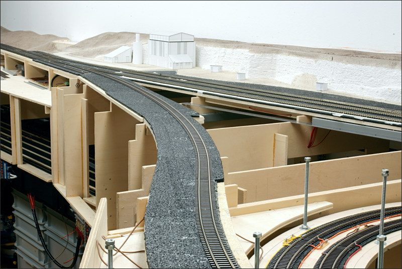

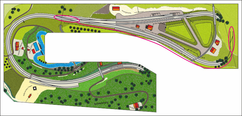

Ik ga beginnen met het leggen van de laatste stukken rails van het zichtbare gedeelte.
In het ontwerp was het overloopwissel aan de linkerzijde (richting Valkenburg) altijd al gepland. Dat heb ik ook zo gebouwd. Helaas is er aan de rechterzijde (richting Wijlre) geen ruimte voor een overloopwissel. Deze ligt er in werkelijkheid wel, maar ik had het helemaal geschrapt uit het ontwerp.
Nu ik aan het laatste stuk rails in het zicht begin, heb ik nog eens alle mogelijkheden bekeken. Het is inderdaad onmogelijk om met Weinert wissels een overloopwissel te realiseren. Zelfs met de korte meegebogen wissels lukt het niet. Een alternatief zouden wissels van Roco kunnen zijn. Maar dat past niet in het geheel, en dat zou bovendien een hindernis zijn voor de Artitec locs.
Om toch een overloopwissel te kunnen plaatsen heb ik besloten de rechte wissels van Roco te gebruiken, maar dan wel uit het zicht op het verdekte gedeelte. Dat zal in de toekomst meer variatie in treinverkeer kunnen opleveren.

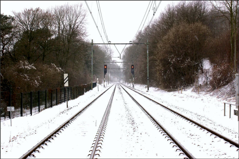

Van het seinbordes met vertakkingsseinen tussen Valkenburg en Schin op Geul heb ik zelf geen foto. Op klassiekebeveiliging.com (https://www.klassiekebeveiliging.com/seinhuizenSog.htm) staan een paar foto's. Maar het lijkt me niet netjes om ze zomaar te kopiëren en hier te plakken.
Nu vraag ik mij iets af met betrekking tot het voorsein van de vertakkingsseinen. Vooropgesteld dat ik van het hele seinwezen niet veel weet heb, stel ik de vraag maar eens:
Op dezelfde pagina van klassiekebeveiliging.com staat het voorsein samen met een koeienkop. De foto is gedateerd 1985. De kijkrichting is van Valkenburg naar Schin op Geul.
Als ik het goed begrijp dan zou er ook een voorsein (voor het vertakkingssein) met twee armen hebben kunnen staan, of misschien heeft dat er ooit gestaan? Zoals deze van modelspoorseinen.nl

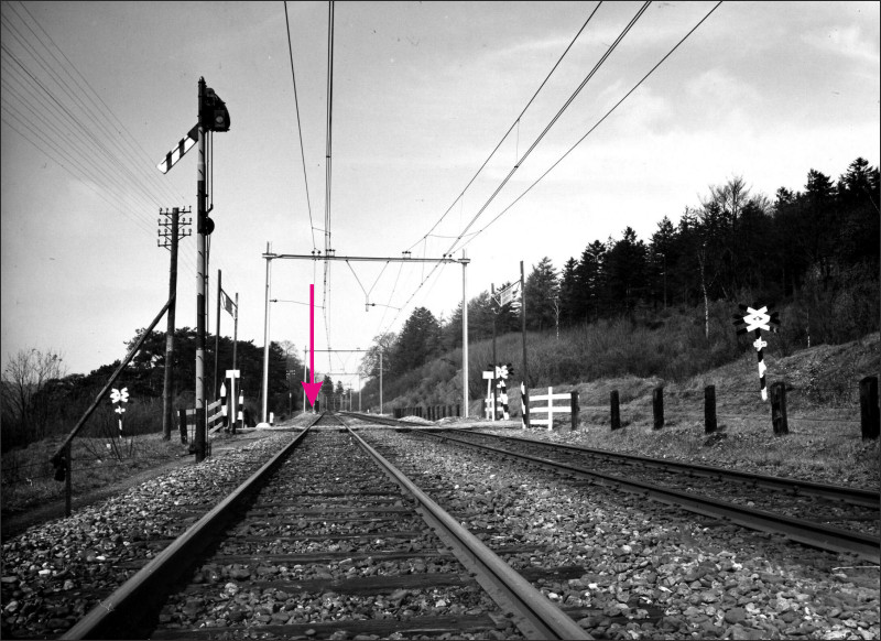

Bij het Utechts Archief is deze foto (https://hetutrechtsarchief.nl/beeld/FAC2ABB2ADD95D1F80E63AFF56266B57) te vinden, gedateerd 1949. Schijnbaar is dit een voorsein voordat het voorsein met koeienkop er stond. Op de foto kijken we richting Valkenburg. De pijl zou dan de plek zijn waar het sein met koeienkop naderhand zou staan.
Op een oude ansichtkaart (gestempeld in 1957) staat de seinpaal met een arm onder de pijl. In de rode cirkel de overweg.
Dan zou in 1949 een eenarmig sein (zonder koeienkop) het voorsein geweest zijn van het vertakkingssein?
Misschien dat Bert (of iemand anders) dit zou kunnen toelichten?
In 2009 zag het er zo uit, gefotografeerd vanaf de overweg. De schakelkasten die net rechts in beeld zijn, staan ook op de zw-foto van klassiekebeveiling.com maar dan (uiteraard) aan de linkerzijde.

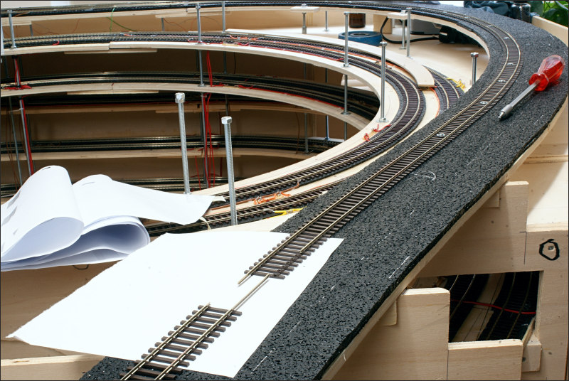

Ondertussen heb ik gewerkt aan de aansluiting van Sog op het nieuwe overloopwissel. Het multiplex is gezaagd en daarop zijn weer 2 lagen rubber verlijmd. In werkelijkheid buigt het spoor af naar rechts. Dat is helaas niet zo te realiseren op deze modelbaan.

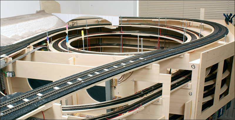

De eerste rails richting Wijlre is bevestigd. De flauwe bocht naar rechts (in werkelijkheid rechtdoor) gaat over in een bocht naar links (in werkelijkheid naar rechts). Ik heb de radius van de flauwe bocht zo groot mogelijk gemaakt (R>6000mm), zodat het toch zo goed als mogelijk - binnen de gegeven ruimte - op de werkelijke situatie lijkt.
Tussen de bochten zijn ruime overgangsbogen aangebracht. De verkanting in de bochten is maximaal 0,8mm.
Op de segmentenovergangen zijn de spoorstaven weer gesoldeerd op schroefjes, waarna met een fijn zaagje de hele rails is doorgezaagd. Helaas was er net te weinig ruimte om de afstand van de dwarsliggers zodanig te vergroten dat de zaagsnede tussen de dwarsliggers komt te liggen. Op de foto is dat duidelijk te zien, maar op de baan valt dat nauwelijks op.

Een deel van het tweede spoor ligt er al weer. De dwarsliggers zijn alleen in de binnenbocht verlijmd want de verkanting is nog niet aangebracht. Waar de kartonnen stukjes liggen zit de rails alleen nog met schroefjes vast. Hier moeten de draden nog aan de onderzijde van de spoorstaven gesoldeerd worden.

Zo, de laatste stukken Weinert rails zijn gelegd. Daarmee ligt alle zichtbare rails nu op de baan.
Alle verkantingen zijn aangebracht. Nu moeten de MP4 motoren nog onder het 'nieuwe' overloopwissel worden bevestigd, draden aansluiten, en dan zou alles in het zicht operationeel moeten zijn. Dan moet er nog wel een en ander in TC ingevoerd en ingesteld worden.
Hier een overzicht van de modelbaan zoals die er nu uitziet, zonder alle bouwrommel op de baan. De camera bijna tegen het plafond geplaatst, anders past het bouwwerk niet op de foto.

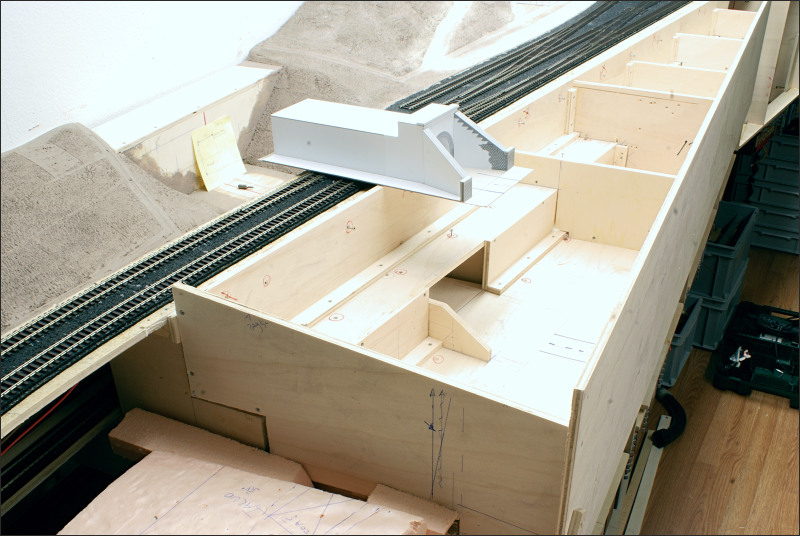

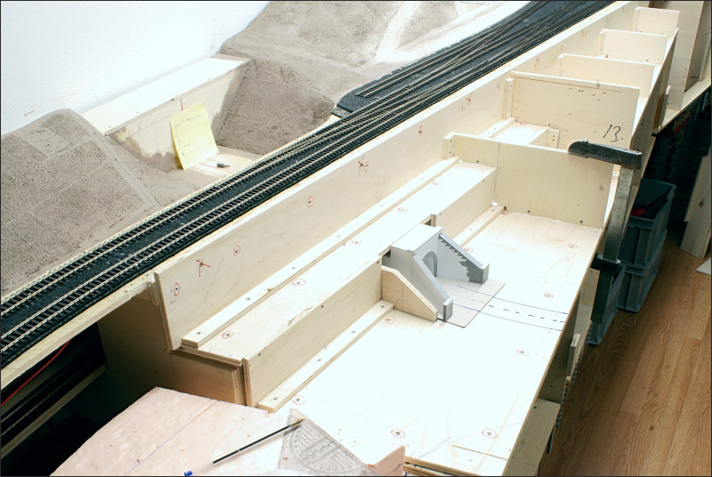

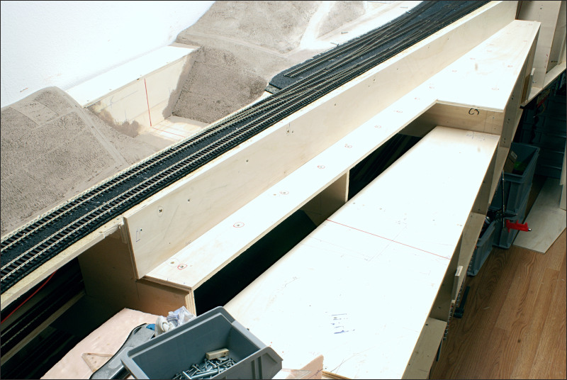

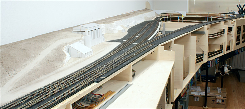

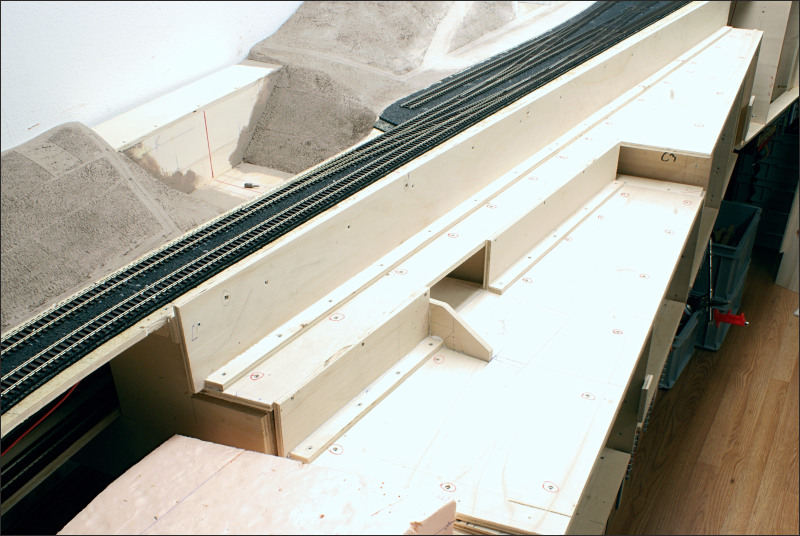

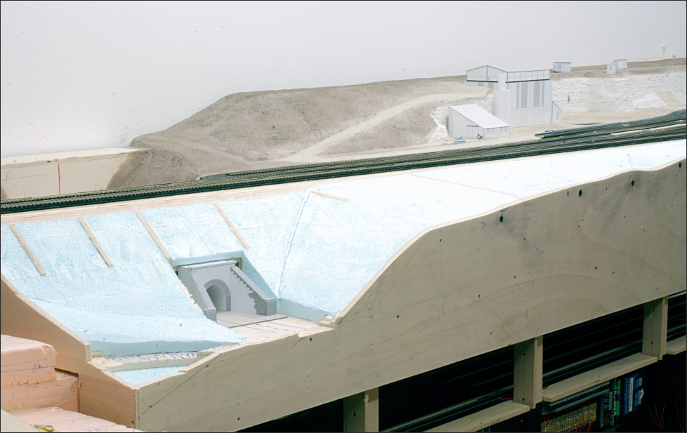

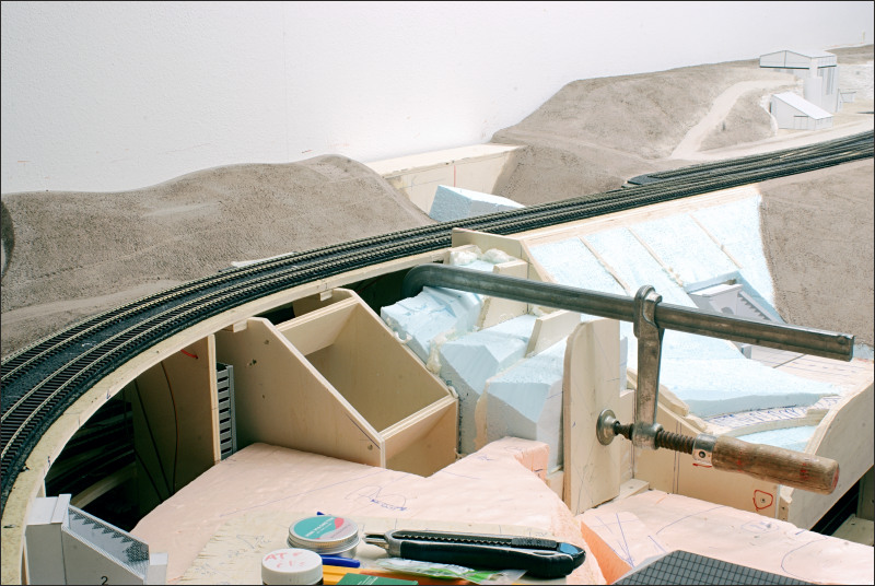

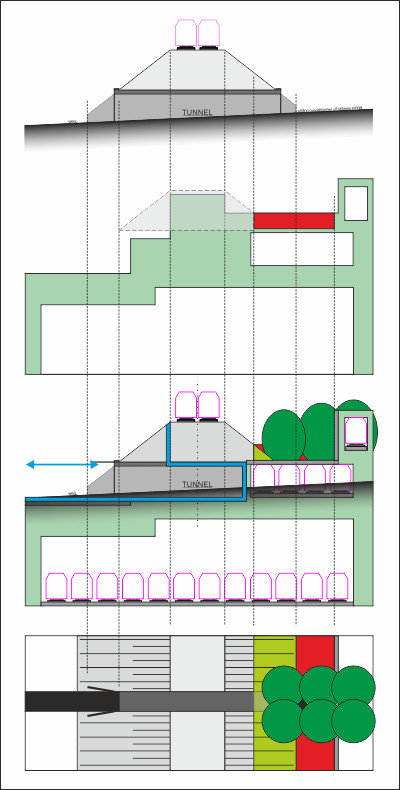

Na veel gepuzzel heb ik een manier bedacht om de wisselmotoren bereikbaar te houden, de tunnel onder het spoor uit de baan te kunnen nemen, en de toegang tot verdekte rails te waarborgen. Het wordt wel een erg complex stukje landschap. Maar wat zou het, dit bouw ik maar één keer 8)
Het gaat om dit gedeelte aan de voorzijde van de modelbaan.
Eerder had ik dit idee in gedachte. In blauw het uitneembaar gedeelte met de tunnel. In reactie #197 is een en ander uitgelegd.
Dat is alweer 2 jaar geleden :o Laten we zeggen dat het idee heeft kunnen rijpen. ;)

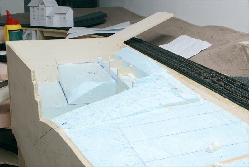

Het gaat niet anders dan dat het gehele voorste deel uitneembaar moet kunnen zijn. En omdat het vooraan ligt, moet de aansluiting op het achterliggende vaste baandeel met het spoor niet zichtbaar zijn. Met een los bakje gaat dat niet lukken.

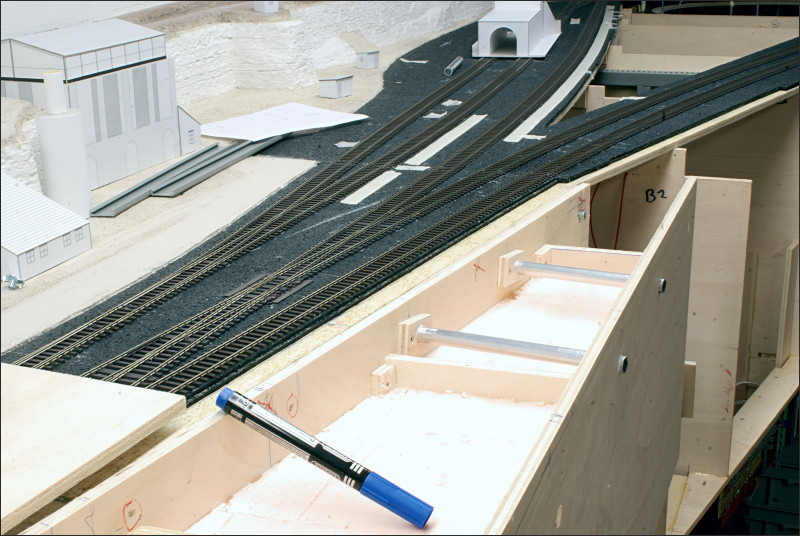

Het begin. Binnen de aanwezige ruimte maak ik met plaatmateriaal een soort van bak.
De tunnel loopt naar achteren door, maar moet even wijken voor de plaat aan de voorzijde.

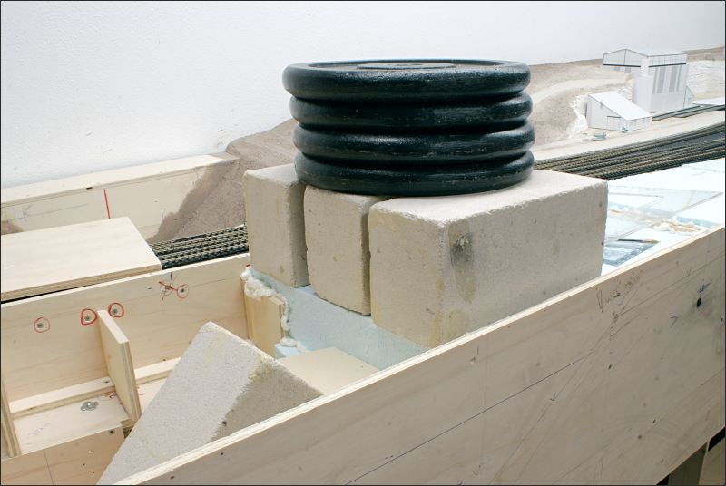

« Reactie #334 Gepost op: 24 november 2024, 10:58:58 »

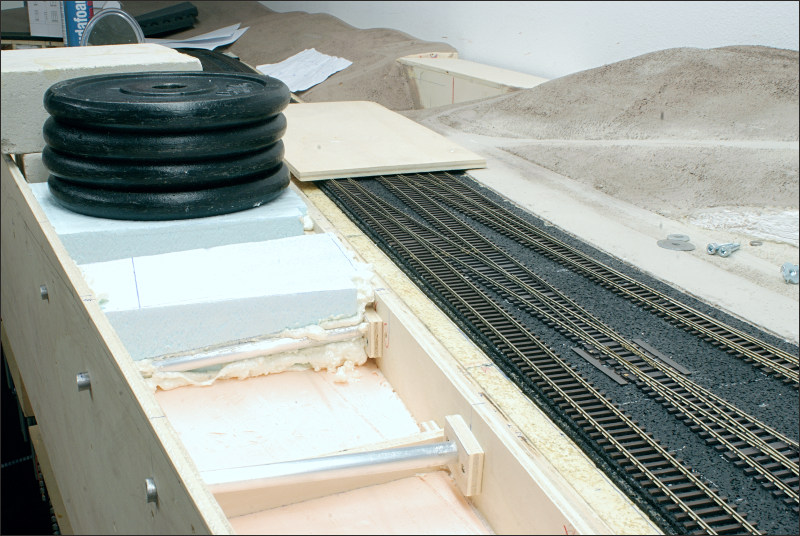

De bak wordt nog met tijdelijke schroefjes op z'n plek gehouden. Maar die moeten eruit. Er is wel iets van bevestiging nodig om te voorkomen dat er een kier ontstaat tussen de bak en het vaste baangedeelte.
Dat ga ik doen met inbusbouten. Aan de achterzijde (op het gedeelte van de baan) komen inslagmoeren.
Dan is er het probleem van de bereikbaarheid van die bouten. Dat los ik op met aluminium buisjes die door de bak lopen. Straks zie je er niets meer van, behalve een gaatje van 10mm aan de voorzijde. Zo kan ik met een lange inbussleutel de bouten losdraaien.
Dat ziet er dan zo uit.

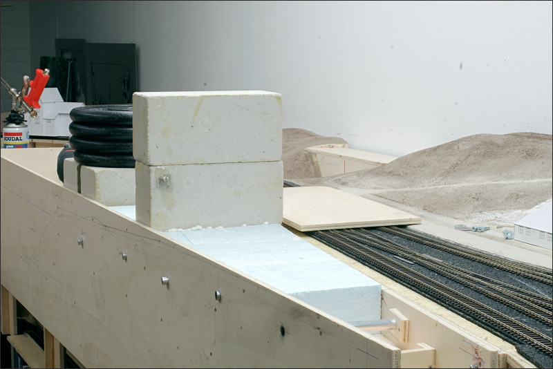

En dan is het tijd om de bak met XPS te vullen.

Ja het is een leuke "modelbaanbakbevestigingsmethode"  8)
De truuk is dat de inwendige diameter van het buisje hetzelfde is als de diameter van de sluitring onder de inbusbout. Dan vindt het boutje makkelijk de weg naar de inslagmoer. Het houtje om het buisje zorgt dat het buisje op z'n plek blijft tijdens het uitharden van de PUR.
Oh ja, het is deugdelijk getest voordat alles met XPS en PUR dichtzat. Zou het niet passen dan rest alleen de sloophamer, want je komt er niet meer bij ;)

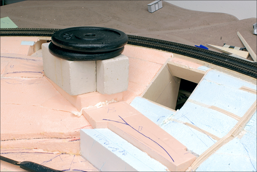

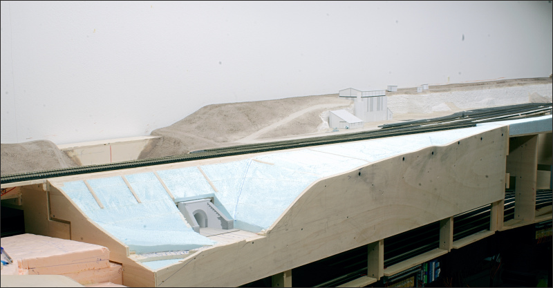

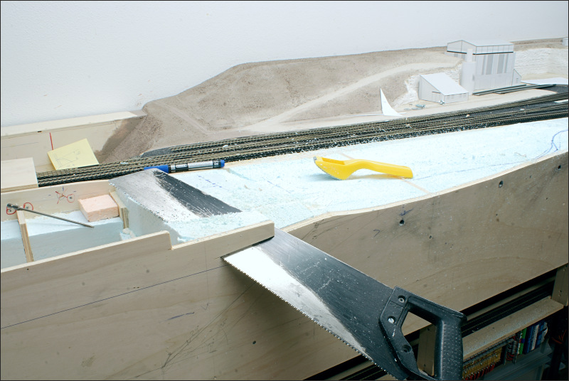

Genoeg geplakt, dan kan de zaag erin 8)
Eens kijken of we iets kunnen maken van de blauwe blokken. Uit het hoogtebestand is de steilheid van de helling vanaf de spoorlijn overgenomen. Dan volgen de contouren voorlangs vanzelf.
Zagen en raspen ...
...  de tunnel passen ...
... en verder slopen ...
Het talud rondom de tunnel is met de bestaande mal gemaakt. Dat is de enige manier om er voor te zorgen dat op de gehele baan de taluds gelijk van vorm zijn, omdat er jaren bouwtijd zit tussen de verschillende stukken op de modelbaan. Zo blijft het bij elkaar passen.

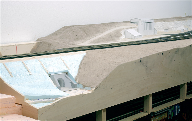

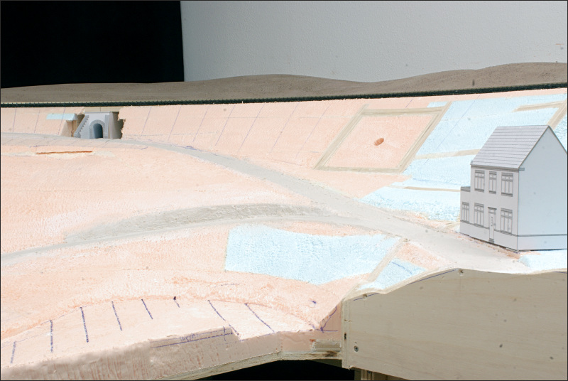

Zo, tijd om weer wat blauw schuim te camoufleren. Met een laagje grondverf past het toch beter bij de rest.
Op het volgende segment komt nog een extra toegangsluikje. Het frame is gemaakt van multiplex, en wordt bekleed met XPS. Later komt het eigenlijke luikje erin.
« Reactie #347 Gepost op: 15 december 2024, 12:06:43 »

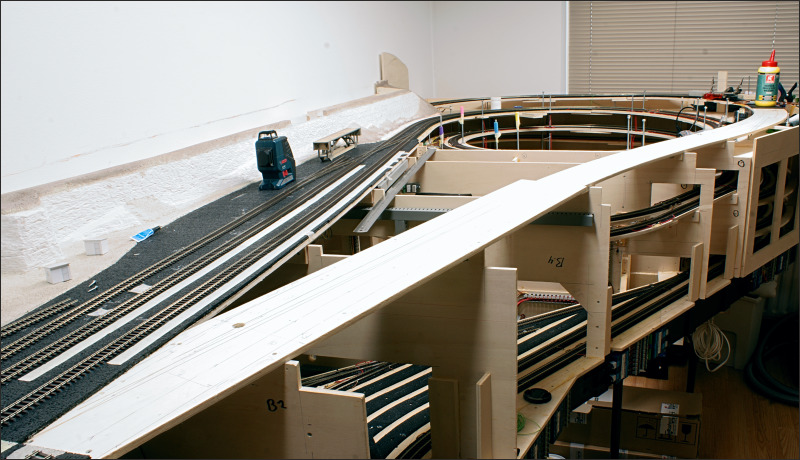

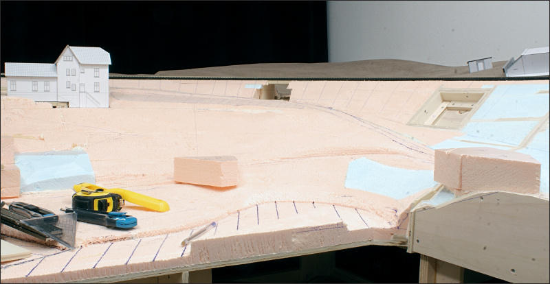

Op dit stuk van de modelbaan zit veel verloop in hoogte. De weggetjes, hellingen en taluds zorgen ervoor dat het niet zo simpel is om het verloop allemaal in één keer goed te krijgen. Het komt er op neer dat ik steeds weer nieuwe stukjes XPS plak, en die dan snij. Dan kijken wat het resultaat is, en eventueel weer stukken wegsnijden en weer nieuw delen plakken etc.
« Reactie #348 Gepost op: 22 december 2024, 13:08:43 »
Ondanks anderhalve week ziek te zijn ... toch blijven plakken en bijsnijden op minimale snelheid ...

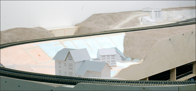

... en nog een paadje en een weg van gips aanleggen. Dan nog een mockup van een jaren-30 huis langs de Graafstraat in elkaar gedraaid. Hoe de achterzijde er precies uitziet weet ik (nog) niet. Aan de voorzijde is het grotendeels een kwestie van bakstenen tellen ...
En dan moet het ergens goed genoeg zijn. Althans in eerste aanleg. Alles zit er wel zo'n beetje op wat er thuis hoort. Alleen is de afstand tussen tunnel en jaren-30 huis in werkelijkheid veel groter.
Van de achterzijde van de baan - waar je dus eigenlijk niet staat - ziet het er zo uit.
