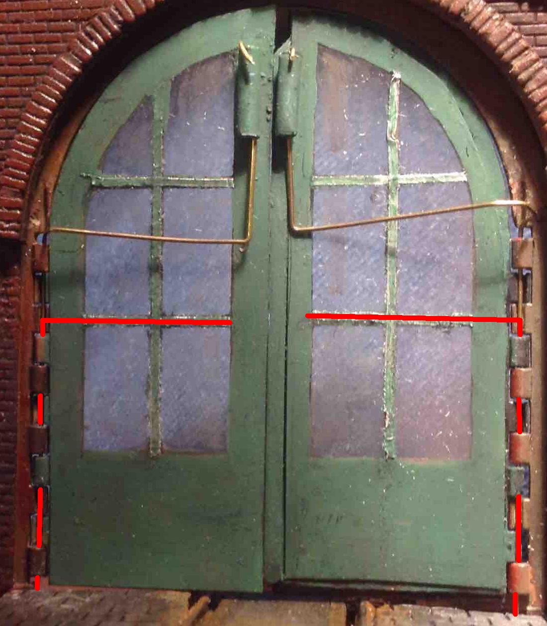

Tussendoor ben ik nog even gaan nadenken over die loodsdeuren. Aanvankelijk had ik het plan opgevat om net als bij de locloods van @Nico de loodsdeuren bovenlangs te openen en te sluiten. Maar bovenin de loods zit nu een hele hijsconstructie en die zit dus wat in de weg.  ::)
Ik heb nu bedacht dat ik die deuren onderlangs ga bedienen. Omdat het draad dat door de scharnieren loopt nogal dun is en te buigzaam, moet ik de weg van de deuren naar de servo zo kort mogelijk houden. Direct onder het maaiveld komt een armpje aan het scharnierdraad, dat verbonden wordt met een servo.

Zo, ik kom weer even een alternatief aandragen dat je meteen weer in de prullenbak gaat donderen, Wim. ;)
Als je de deur voorziet van hele lange scharnierpennen die je ver naar beneden laat uitsteken, en je zet ze klem aan de deur, dan kun je een ondervloer aandrijving maken voor de deuren. Bijvoorbeeld met een servo, of geheugendraad, of...

Ik vind 't een mooie oplossing. Ik wil alleen niet de advocaat van de duivel zijn maar hebben de scharnierpunten genoeg ruimte om met zo min mogelijk weerstand te kunnen draaien/scharnieren, rekening houdend met je servo's.
Dat draad dat nu door de scharnieren loopt, loopt door tot onder het maaiveld. Als ik zo’n draad vastlijm op de deur, dan moet dat met secondenlijm en is de kans groot, dat die lijm door alle delen van het scharnier gaat lopen... en dan is het einde oefening. Het risico dat ik de hele boel verpest is me te groot.
Daarom heb ik gekozen voor de optie om het uiteinde van die draad als een soort dranger te gebruiken die vastzit aan de deur. Misschien heb ik het niet duidelijk uitgelegd, maar er komt dus inderdaad ondervloeraandrijving doormiddel van een servo.
Het draad dat door de scharnierpunten van de deuren loopt is precies de goede maat: te dik dan lopen de deuren te zwaar en dunner dan gaan de deuren rammelen. Ik heb eigenlijk wel vertrouwen in deze oplossing. Ik moet alleen nog even uitvogelen hoe ik het zaakje onder “de baan” verbind met de servo, maar daar ga ik uitkomen.  8)

Laat ik ook eens wat zeggen Wim. Eerst even mijn complimenten voor je werk. Ziet er weer top uit.
Die draden aan de bovenkant zien er niet zo netjes uit en is ook niet nodig als de aandrijving onder door de vloer heen gaat. Is er een mogelijkheid dat je de deur laat scharnieren op de bovenste scharniergaten en dan de aller onderste open laat. Dan kan je misschien de  bedieningsdraad die van onder de vloer komt door de onderste gat heen gelijk ombuigen tegen de onderkant van de deur. Als de draden aan de onderkant van de deur zitten vallen ze niet zo op en omdat ze door het onderste scharniergat  steken en daardoor onderdeel zijn van het scharnier kan je ze plat tegen de deur plakken. De zaak aandrijven onder de vloer met een servo die je al hebt moet een koud kunstje zijn. ;)

Ik zou een middenweg kiezen:
Maar ja, het is niet mijn loods... maar wel een die steeds maar fraaier wordt!

Als ik het op jouw manier zou doen dan hebben de twee bovenste hengsels geen grip meer. Om de deur in de scharnieren te houden snijdt de manier van @Pierre nèt wat meer hout. Bovendien moet er een bocht in het metalen staafje zitten om de deur de hoek om te krijgen. Het metaal vastplakken op z’n dun spijltje is geen optie omdat die secondenlijm alle kanten oploopt.  ::)
Onderaan de deur vastmaken heeft tóch mijn voorkeur.

In dit geval gaat het mij even niet om gel of vloeibare (10)secondenlijm, maar gaat het erom dat ik geen zin heb om op een 1,5 mm raamspijltje wat dan ook vast te lijmen. Bovendien bestaat dat spijltje aan de binnenkant van de deur uit een stukje tape en ik gok het er niet op dat het stukje tape gaat loslaten omdat er iets op wordt vastgelijmd. Ik wil vermijden dat er wat dan ook misgaat.
 Dan is er nog een ander puntje: die hevel die tegen de deur gelijmd moet worden, moet de deur helemaal open duwen. Dat houdt in dat er aan het begin dan dat heveltje een bocht moet zitten -net als bij een autodeur- om de deur de hoek om te draaien. Halverwege op de deur geplakt, zit zo’n stangetje zit net zo in het zicht als waar-ie nu zit.
Omdat het draadje dat door de plastic (tegenovergestelde) haakjes om-en-om zit geregen, minstens drie haakjes moet overspannen om de deur in de scharnieren te houden, lijkt het me het meest veilig om het heveltje aan de onderzijde van de deur te plakken. Bovendien zit-ie dan minder in het zicht.

Vandaag nog even bezig geweest met de deuren:
Om de binnenkant een wat beter aanblik te geven heb ik de onderkant van de deuren aangepakt. Bovenop het stripje aan de onderzijde komt een buisje en door dat buisje komt het stangetje dat de deur opent en sluit.
Aan de binnenkant ziet het er misschien wat hydraulisch uit. Maar op deze manier kan ik later de deur er nog uithalen om een en ander bij te buigen, want het stangetje zit los in dat buisje en dan kan niet als het stangetje direct aan de deur zit vastgeplakt.
En dat bijbuigen is denk ik wel nodig, want die deur hangt niet helemaal lekker. Dus ik kan het spul er weer uithalen.  :(

Inmiddels de deuren opnieuw in de hengsels gehangen:
Vanuit de binnenkant...
...en vanaf de buitenkant.
Ik ben tevreden met deze oplossing; de deurtjes gaan soepel open en dicht. Ik moet alleen even een jukje maken, zodat de deuren niet teveel naarbinnen zwaaien.
