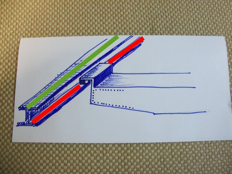

Ik wil toch nog even een pasje terug Wim.
Dat was inderdaad ook mijn aanvankelijke plan @Pierre. Alleen daar kleven zowel voor- als nadelen aan.
Het voordeel is inderdaad dat ik dan genoeg ruimte overhoud om bovenop de H-balk nog dwarsprofielen te monteren zonder dat die in de weg zitten, maar aan de andere kant moet ik op deze manier dan de hele constructie met H-balken en tussenloopkraan er in één keer inmonteren. En dat kan alleen als beide muren er inzitten. Het wordt lastig om die tussenloopkraan er achteraf nog in te frutten. Met de andere muren er in zetten wacht ik liever nog even omdat het niet de eerste keer is dat ik hele zooi weer moest losbreken omdat ik nog wat was vergeten.  :(
Die bovenloopkraan kan ik er altijd later in leggen alsof ik een wagonnetje op de rails zet.
Voor wat betreft die dwarsbalken wil ik eerst kijken hoeveel ruimte in bovenin overhoud om nog iets van een dakconstructie te maken.
Dat zou ik als constructeur niet doen. Ik heb even een rode lijn getekend op de plek waar die constructie erg zwak is, en veel te snel gaat buigen.
Beste Dirk,
Volgens mij gaat het hier niet om de letterlijke constructie als geheel, maar is het meer een schets om het principe van de ophanging van een tussenloopbrug uit te leggen.  ::)
Als we het dan alleen als schets beschouwen, blijf ik een probleem hebben. Het dragende H profiel is daar waar in de schets het gewicht komt op z'n zwakst. Op de foto heb ik daar een rode lijn getekend. Het profiel is juist het sterkst op de plek van de groene lijn; vele malen sterker dan op de plek waar de wielen nu geschetst zijn. Je zult de wielen daarom op de groene lijn willen hebben, als je iets naar mijn mening realistisch wilt doen. Je kunt er ook op gokken dat het niemand opvalt... ;)
Maar laat ik je niet weerhouden: je bent veel te leuk en lekker bezig!
Dirk ... wat ben je aan het muggenziften. ;D Een treinbaan stikt van de compromissen.  Natuurlijk is deze constructie niet realistisch maar daar ging het toch ook helemaal niet om. Het probleem was dat Wim geen ruimte had om de kraan en de dakspanten boven op de draagbalken te plaatsen. Door deze even snel bedachte flut constructie uit te voeren gaat het allemaal wel volgens mij. In het echt zal je dit natuurlijk nooit meemaken (misschien bij de fietsenmaker  :D) dat deze constructie wordt toegepast. Bovendien heeft Wim nu besloten om de loopwielen bovenop de balk te laten lopen dus ... probleem opgelost. ;D
Beste @Dirk, mijn locloods (met alles wat er op en in zit) is één groot compromis en ik weet bijna wel zeker dat er bepaalde dingen zijn aan te wijzen die misschien niet helemáál kloppen... daar heb ík geen enkel probleem mee. Het is wat @Pierre ook schrijft: een modelspoorbaan is nou eenmaal jongleren tussen schaalverhoudingen, constructies, wat niet klopt en wat misschien zou kunnen kloppen.

En wat compromissen betreft: volgens mij is elke baan een compromis, en elk bouwwerk erop ook. De belangrijkste reden voor mij om af en toe wat te roepen, is omdat we allemaal het meeste leren als ieder af en toe roept wat hij of zij weet of meent te weten. Ik weet ook veel meer niet dan wel!
