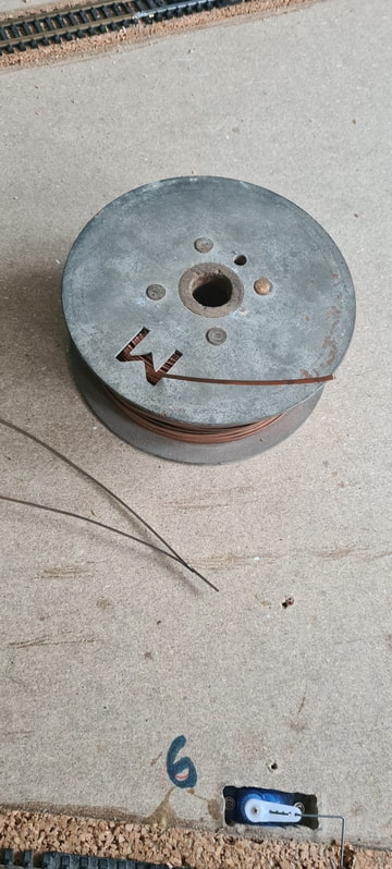

Toen ik gisteren met die bovenleiding bezig was, kwam ik erachter dat die messing/koperen (?) strip wel héél goed kaal geschuurd moest worden.
Kreeg een heel andere kleur.
Ik heb geen idee waar het spul oorspronkelijk voor bedoeld was, waar het vandaan kwam. Erfenis.
Het zit op een spoel, en het blijkt dat er heel harde lak op zit.
Als ik die er echt goed af schuur, is het wel te solderen.
Dat geeft mogelijkheden voor de bovenleiding op de spiraal, zeker omdat het ook zijwaarts te buigen is.
Dan zal het bedoeld zijn als wikkeldraad, dus voor trafo's, spoelen en elektromotoren. Daarbij is de lak de isolator. Afhankelijk van de exacte toepassing moet de lak mechanisch sterk en flexibel zijn zodat die bij het wikkelen en daarna heel blijft, en voldoende isolerend zijn voor de toegepaste spanningen.
Eens over dat wikkeldraad. Had het nog nooit in platte vorm gezien 🙄
« Reactie #230 Gepost op: 5 augustus 2023, 22:36:06 »
Plat wikkeldraad heb ik vooral gebruikt zien worden in grote trafo's en elektromotoren. Bij een grotere diameter is rond draad moeilijker te buigen zonder dat de lak openbarst. Bovendien kun je met plat draad compacter wikkelen wat bij grote trafo's merkbaar verschil kan maken.
