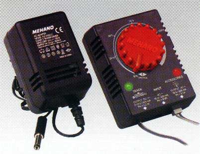

P.S. Ter illustratie een plaatje van een elektronische voeding:

Okay! Dankjewel voor de uitleg. Trouwens, jullie hadden het over het solderen van de draadjes aan de rails. Wat is daar het voordeel van in tegenstelling tot het gebruik van deze dingen? (die ik nu dus gebruik). http://www.modellbahnshop-lippe.com/produkt/PIKO/15-4-0-20918-001007005-0-0-0-0-2-0-grp-nl-p-0/ein_produkt.html
En om even terug te komen op de trafo. Zie link voor welke ik nu gebruik. Zat toentertijd bij mijn startset waar ik lang geleden mee begon. Kan ik deze ook gewoon gebruken als ik dus meerdere secties ga gebruiken? Dus als trafo 2? http://www.modellbahnshop-lippe.com/produkt/PIKO/15-4-0-20874-001007004-0-0-0-0-0-0-grp-nl-p-0/ein_produkt.html

« Reactie #121 Gepost op: 2 februari 2015, 17:52:10 »
@jerry : De Piko regelaar levert geen 2A. De adapter levert 2A maar de regelaar doet maximaal 450mA.
@NickvR : op die trafo kun je maximaal 1 trein laten rijden, en dan nog niet elke. Bijvoorbeeld mijn Roco VT11.5 gebruikt 700mA, en dat is dus teveel voor dit ding.
Ga op zoek naar een paar dezelfde trafo's voor een euro of tien à vijftien per stuk, en bewaar je Piko trafo voor het testen van dingen, zou ik zeggen. Er komt een dag dat je ontdekt zoiets nodig te hebben. Daarnaast weet ik niet hoe dit ding reageert bij een overgang vanuit een andere sectie met een andere spanning, zoals hier besproken. Als ik er een had zou ik het even voor je testen, maar ik heb er dus niet zo een.
Wat betreft dat aansluitblokje: natuurlijk kun je die gebruiken. Ze werken goed en er is technisch niets mis mee.
Ik vind €4,= wel veel geld voor iets dat ook gratis kan. Voor 8 van die blokjes heb je ook twee trafo's, en daar zou ik dan de voorkeur aan geven. Daarbij is het zo dat als je de rails mooi van ballast wilt voorzien, deze dingen als vieze pukkels storend zichtbaar blijven. Nog erger dan dooie pixels in je camera...
