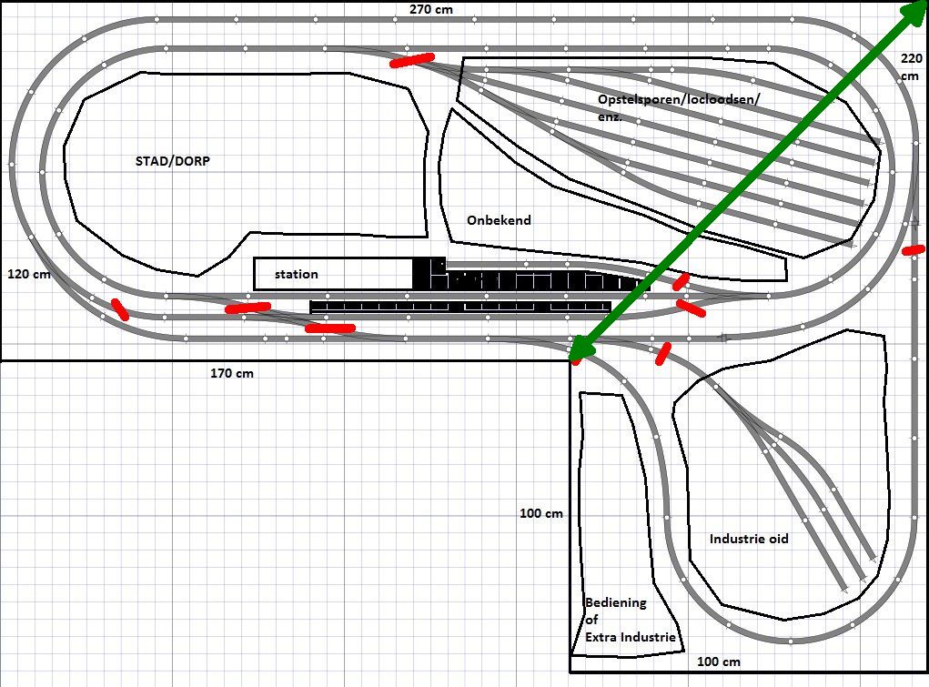

Nog een vraag over jouw baanplan, Nick.
De lengte van de groene pijl is 1m56. Heb je een idee hoe je in die hoek en alles daar in de buurt kunt komen om er aan te werken?

« Reactie #61 Gepost op: 28 januari 2015, 20:57:23 »
Bedankt voor de tips voor het vastmaken van de rails, hier kan ik zeker wat mee.
Grappig dat je erover begint Dirk, want zat er vanmiddag zelf ook naar te kijken. Op zich kan ik overal wel bij (zolang er nog geen scenery is). Ik ben er nog even over na aan het denken. Als ik de baan ga inkorten om daar een hoek te krijgen waar ik omhoog kan, dan kan ik de baan niet bouwen zoals ik hem nu heb. Ik ben er zelf al over na aan het denken, ideeën zijn welkom ;).

Zo te zien komt de baan op een kamer van 2m20 bij 2m70. Klopt dat? En waar zit de deur?
Heb je al eens geprobeerd welke diepte voor jou nog goed hanteerbaar is? Kun je met die 1m00 of die 1m20 nog wel goed overal bij?

De kamer is is 2.20 bij 3.00, ik kan alleen niet de hele 3.00 m gebruiken, want linksboven heb ik een schoorsteenpijp zitten. Bij de 1.00 m en de 1.20 m kan ik nog overal goed bij. Die hoek wat je eerder omschreef van 1.56 m is inderdaad wat lastig, moet ik is even over brainstormen.
De deur van de kamer zit links onderin, de deur draait de kamer in.

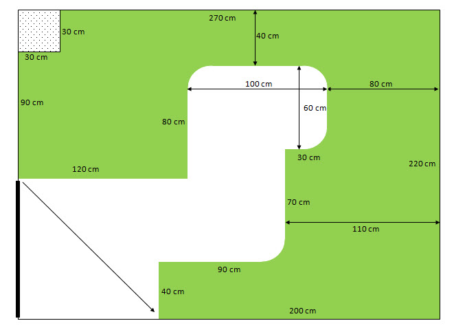

Even een kort brainstormpje van mij, misschien helpt het je om een idee te ontwikkelen.
In de linkerbovenhoek de schoorsteen, aannemende dat die 30x30cm is. Groen is de ruimte voor de baan. Ik ben er van uitgegaan dat 120cm de maximale diepte is waarop je kunt werken. Je moet dan wel een nieuw baanplan maken, dat is waar.  :(  Maar ach, dit soort oefeningen is goed voor het brein en de creativiteit.  8)
Als je de deur om kunt keren zodat hij naar buiten draait, of kunt vervangen door een vouwdeur, geeft dat veel meer mogelijkheden. Als...

« Reactie #65 Gepost op: 29 januari 2015, 13:58:35 »
Zoals je het nu getekend hebt, daar had ik nog niet eens over nagedacht. Ik ga is kijken of ik hier een baanplan op kan los kan vinden/ontwerpen.
Die mogelijkheid moet er wel zijn, ga er dit weekend is naar kijken.

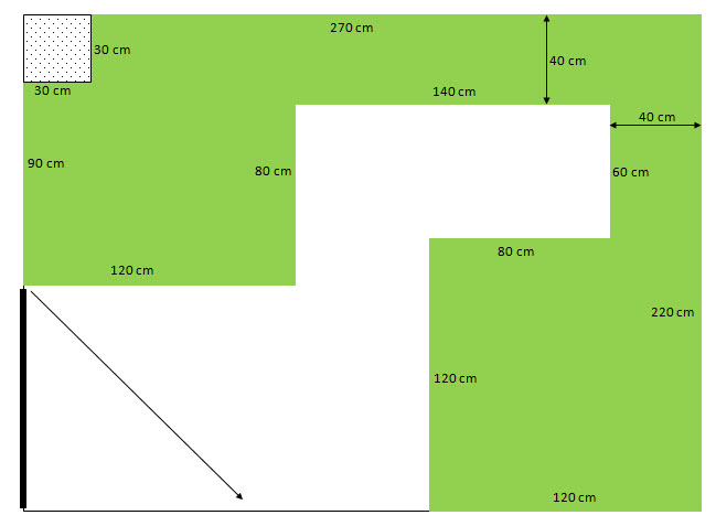

« Reactie #66 Gepost op: 29 januari 2015, 15:25:19 »
Je kunt ook nog wat spelen met de vorm van de ruimte voor de baan. Hieronder een variant met iets meer speelmogelijkheden, die nog steeds voldoet aan jouw maximaal 1m20 regel. Bovendien heb ik wat hoeken afgerond, dat geeft soms net wat meer ruimte voor een mooie boog in de rails. Hopelijk geeft het jou ideeën waar je wat mee kunt.
