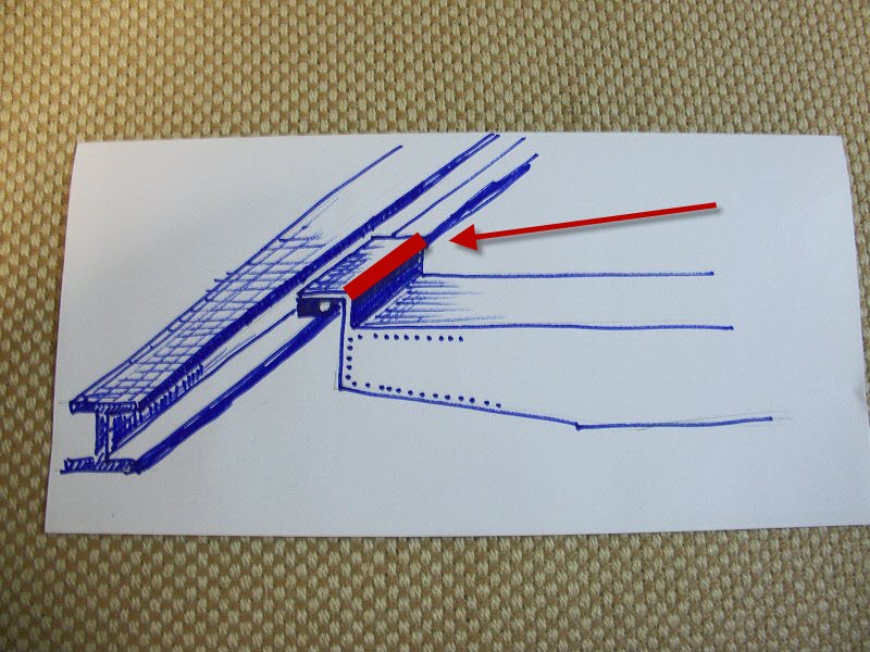

Ik wil toch nog even een pasje terug Wim. Volgens mij moet het ook kunnen om van een bovenloopkraan een soort tussenloopkraan te maken zodat je toch nog dwarsbalken bovenop de zijbalken kan plaatsen. Als je de rollen in de H of I-balk laat lopen heb je zelfs nog plek voor verlichting onder de dwarsbalken.
The following users thanked this post: Wim Corduwener
Re: Restauratie Revell locloods uit 1957
« Reactie #174 Gepost op: 10 januari 2015, 15:45:32 »
Dat zou ik als constructeur niet doen. Ik heb even een rode lijn getekend op de plek waar die constructie erg zwak is, en veel te snel gaat buigen.
