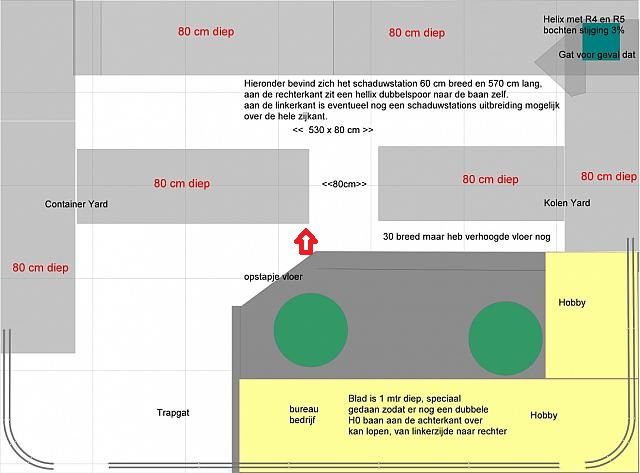

Pierre je bent een reddende engel, ik had al naar mijn half lege bureau hier beneden zitten kijken en die is ook 80 cm diep en daar kan iknetjes vanaf mijn bureau stoel overal bij, dan heb ik in de keuken eens gekeken hoe hoog ik kan rijken als ik voor het blad sta als ik dat uitrek naar 80, wel dat is dan nog 250 cm, ik ben al 192 lang dus, zodat ik dan boven die baan nog planken enof ikenee kastjes kan hangen voor spullen enzo.
Ik ben dus net me nest uit gekomen om eens te kijken met de maten van de zolder die ik weet of ik een treintafel verdeling kan maken die gewoon nergens dieper als 80 cm is alleen in de rechterbovenhoek een helix van 120 met een gat in het midden voor het geval dat er wat mis gaat daarin.
De platen ga ik ophangen , toch aan die draadeinden , jammer dan, ik heb daar een berg van ( groothandel inkoop ) en als ik aan de baan ga werken zet ik er steunen onder niet 1 paaltje maar iets wat niet omvalt als je er per ongeluk tegenaan schopt.
Ik heb even snel onderstaand baanplan voor de tafels in elkaar gezet, ik kan door de doorgang in het midden de LGB baan nog zien, ik zal voor over de LGB baan vlonders maken zodat ik, ook al kan je er op staan, niet telkens op die rails zit te klooien als ik bezig ben aan de H0 baan, de LGB baan kan namelijk ook rijden zonder dat die op de vloer komt bij de opstelsporen ervan.
Ik ben benieuwd naar jullie commentaar over onderstaande idee en plan.
op deze manier moet het ook lukken als ik het even zo bekijk.

Mooi, zit hier toch dus kan gelijk even slim doen,
de tafels nu zijn 250 x 60 cm, als ik dus 1 blad doorzag op 20 cm krijg ik 250x60 + 20 cm is 250x80 cm, go dat is de juiste diepte.
hou ik 1 blad van 40 cm die over maar ik heb er dadelijk meer van 40 cm diep en 2 x 40 cm is weer 80 cm diep.
Ik begin er zowaar weer zin in te krijgen, zag al allemaal nutteloze stroken treintafel liggen  :( :)
Ben benieuwd naar jullie opmerkingen morgen over alles.

Hans, je kunt er echt niet van slapen hè? Dat is even minder.....
Er komen bij mij direct 2 vragen op:
1) Ga je je nek niet breken over die 30 cm strook tussen de verhoogde vloer en dat stuk rechtsonder?
2) Volgens mij heb je vanaf je bureau bijna geen zicht meer op je LGB baan?
Voor H0 is het een fantastisch plan, dat dan weer wel.

Theo, die 30 cm ruimte is vrije ruimte tussen verhoogde vloer en een treinplaat.en misschien pik ik die nog wel in of schuif ik die plaat richting verhoogde vloer zodat ik er net overheen kan kijken,

Hans, ik zit toch nog een beetje over die ruimtes te piekeren, als je die vrije 30 cm dicht schuif zou dat opgelost zijn. Maar de doorgang vanuit het trapgat (heb er een pijl in getekend knap hè) daar zou ik constant met mijn heup tegen aan lopen, omdat je in de praktijk niet iedere keer de moeite neemt om over de verhoging te klimmen....Mischien heb je er zelf al over gedacht natuurlijk, maar ik zou eens even een plaat op die plek op bokken zetten en het goed uit proberen.

Hallo Theo, ja die is inderdaad wat krap, ik wilde het trouwens toch eerst allemaal los zetten, die langs de wanden geloof ik wel als ik het nu al zie staan, die 2 delen links en rechts die er haaks opstaan moet ik inderdaad nog even bekijken.
Dan ben ik toch nog eens naar dat F-systeem aan het kijken ( duraline F-systeem ) die dragers zijn 60 cm draagkracht 55 kilo.
zoiets als op onderstaande scheelt in ieder geval draadeinden en pootjes op het lange deel tegen de rechte muren.
als ik 6 of 8 van die steunen tegen de wand aan plaats met flinke schroeven in de muur balken, moet dat toch blijven zitten lijkt mij. dan kan ik met werken altijd nog steuntjes zetten.

Met die F steunen lijkt mij ook wel een goede en betrouwbare oplossing, ook al heb je genoeg draadeinden hoe minder je er gebruikt hoe rustiger/mooier het beeld wordt...

Hallo Hans,
Als ik naar je tekening kijk dan heb ik toch het idee dat die twee eilanden waar de yards op komen nog steeds veel zicht op je LGB-baan weg nemen. Daarbij lijkt die 30 cm ruimte mij ook niet zo'n goed idee. Daar heb ik dezelfde ideeën bij als Theo.
Toen dacht ik; Als je die twee yards nu eens vanuit de hoeken onder 45 graden naar voren laat komen, dan zijn volgens mij die problemen opgelost. Ik weet niet of ik het zo duidelijk uitgelegd heb, dus om het duidelijker te maken heb ik je plaatje even aangepast.
Vanuit het midden van de ruimte heb je nu overal zicht op je LGB-baan en je hebt die smalle ruimtes niet meer.
Het is maar een idee he,
Groet, Gert-Jan

hallo Gert-Jan, lijkt mij een goed idee zo op het eerste gezicht, alleen hoe kom ik later in die hoeken erbij als en om te werken eraan.
Die helix rechts is iets wat niet ter plekke hoeft te gebeuren en mocht er wat gebeuren kan ik er langs onderen nog wel bij denk ik, links kan ik een gat wel helemaal vergeten daar lopen 2 banen onder 1 die stijgt en 1 die daalt :(
Ik ga morgen eerst toch eens kijken zoals ik het eerst had, ik kan altijd nog voor jouw oplossing gaan dan of die 2 stukken haaks op die bovenste baan zetten en dan links en rechts een Yard maken toch.

Ik vind die steunen een mooiere oplossing. Met die draadeinden krijg je een bos van steunen die naar het plafond lopen en ik weet niet of je daar blij van wordt.
Sowieso zou ik in twee fases gaan werken: eerst de modules rondom, met die steunen in de muur (en ik zou daar houtfretten voor gebruiken) en dan bekijken hoe en waar je die middenstukken gaat zetten.
Het voordeel is dat je dan alle ruimte hebt om je bezig te houden met de baan aan de zijkanten en ondertussen kunt nadenken over het spul dat in het midden komt te staan. Bovendien, terwijl je bezig bent met de zijkanten, moet je in het midden van je kamer plek hebben voor je gereedschap en weet ik veel wat je nog meer aan dozen hebt liggen.
Dat plan van GéJé is trouwens ook niet gek: je oppervlakte voor je treinen is vrijwel hetzelfde, maar je oogst wel giga winst qua bewegingsruimte.
Dat je er in de hoeken niet bij kunt is op te lossen door van die diagonale stukken verrijdbare modules van te maken.

Die F-system steunen gaan het ook worden Wim, en dan dragers van 60 cm diep, dan steekt de baan 20 cm over de drager heen, dat moet haalbaar zijn lijkt mij, en ik kan die rails gelijk boven de baan gebruiken om planken voor spullen te maken, 2 problemen opgelost.
Dan die 2 haakse delen, ik ga eerst inderdaad met de baan tegen de muren beginnen, dan kan ik daarna altijd kijken hoe en wat met die 2 stukken, misschien vergeet ik die wel gewoon omdat de baan zelf al ruim genoeg is.
Ik kijk alleen wel even hoe het zou staan haaks of schuin op de baan, ff los vast als testje.

even 2 platen op 40 edn 20 cm doorgezaagd en dat staat inderdaad beter 80 diep vanaf de muur, ook vanaf mijn stoelkrukje een beter bereik.
dan die haakse baan scheef of recht, moet ik nog eens heel hard over nadenken, wat ik er nu even snel van zag denk ik nee dan maar rond om en links en rechts een cole en een container yard.
wordt vervolgt,...
