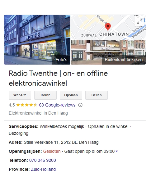

« Reactie #85 Gepost op: 26 maart 2023, 15:38:22 »
Online winkels zijn er genoeg.
Ik had het over winkels waar je naar binnen kunt lopen.
Dit is gewoon een winkel in het centrum van Den Haag
Serviceopties: Winkelbezoek mogelijk · Ophalen in de winkel · Bezorging
Adres: Stille Veerkade 11, 2512 BE Den Haag
Openingstijden:
Gesloten ⋅ Gaat open op di om 09:00
Telefoon: 070 346 9200
