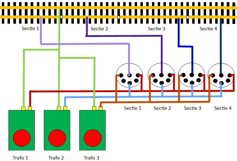

Beide sporen worden aangestuurd met een pwm regelaar die op dezelfde 12v voeding zitten.
Omdat de beide sporen in tegengestelde kant moeten kunnen rijden, dien ik dan beide spoorstavente scheiden om kortsluiting te voorkomen?

Ik neem aan dat het een enkelvoudige 12V voeding is, dat wil zeggen een voeding met twee aansluitingen waarvan eentje de 0 en de andere de +12 is. In dat geval moet je inderdaad beide spoorstaven onderbreken, en dubbelpolige schakelaars gebruiken voor elke sectie.
Ik ga maar eens peinzen hoe ik eea indeel. Alle 4  de wissels in één sectie werkt niet ...
Elk wissel een eigen sectie? Kost je per wissel een dubbelpolige schakelaar van een paar euro. Maar afhankelijk van je baanplan kan een wissel soms ook deel uitmaken van een sectie die op het wissel aansluit.
Aangezien je vier PWM regelaars hebt, ben je voor de schakelaars aangewezen op dubbelpolige draaischakelaars met minstens vijf posities, bijvoorbeeld deze.
Plaatje met drie trafo's, maar de strekking zal duidelijk zijn hoop ik:
« Reactie #53 Gepost op: 21 februari 2023, 20:54:49 »
De strekking is duidelijk Dirk.
Gelukkig wordt het niet zo ingewikkeld.
Het rangeerterrein onder de tafel, en de zijtafel met de draaischijf, sluiten beiden enkelsporig aan op de buitenbaan, en daar heb ik wel ruimte.
Geen keerlus.
Dus ik kan de trein een tussen sectie laten oprijden, die omschakelen naar de andere regelaar, en verder rijden.
