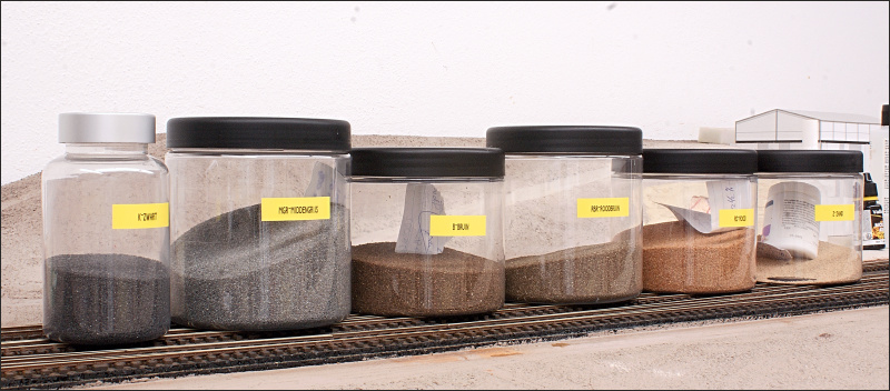

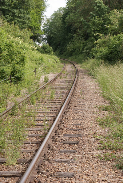

Ballast op mijn NL modelspoorbaan

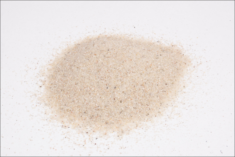

Op het traject dat ik bouw in TP 2-3a heb ik maasgrind nodig als ballastmateriaal. Al maanden geleden ben ik begonnen met het vinden van het juiste materiaal voor het ballastbed. Het grind dat te koop is voldoet niet, en daarom was ik gaan proberen om zelf iets te verzinnen.
Het doel is om een verouderd ballastbed te maken van maasgrind met de juiste vorm en kleur van de stenen. Maar dan wel zonder groen in de ballast.
Omdat maasgrind een afgeronde vorm heeft valt nagenoeg alle ballastmateriaal dat in de handel te koop is af. Voor mijn eigen ballast heb ik aquariumzand als uitgangspunt genomen.
De kleur voldoet uiteraard helemaal niet. Daarom heb ik het zand gekleurd met acrylverf. Over de eerste probeersels was ik niet echt tevreden.

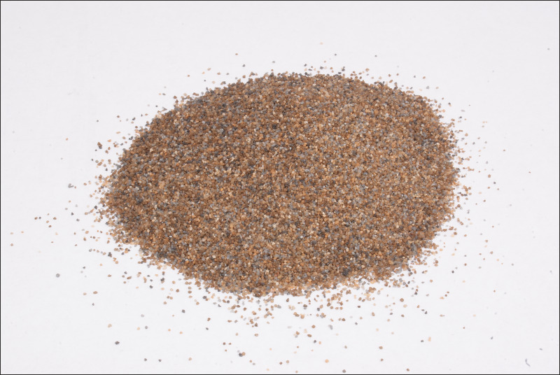

Ik heb de afgelopen maanden tientallen kleuren grind gemaakt, en de meeste bleken niet geschikt voor de baan. Uiteindelijk heb ik een aantal kleuren grind geselecteerd waarmee ik ben gaan mengen. Om een goede verhouding tussen de kleuren te vinden bleek ook weer niet zo simpel te zijn. Dus ook daar heb ik weer vele mixen van gemaakt.
Dit zijn de kleuren die ik heb geselecteerd uit de vele die ik heb gemaakt.
En dit is de mix van kleuren die ik op de baan gebruik.
Mocht iemand meer details willen weten, kijk dan hier: https://www.geuldalbaan.nl/thema-s/ballast-modelspoorbaan#kleurenkaart  er staat ook een link bij om het overzicht als PDF te downloaden.

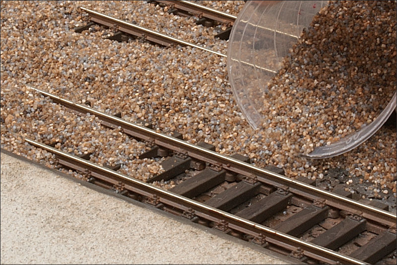

Uiteindelijk hoop je dan dat het een juiste keuze is, en er is maar een manier om erachter te komen...

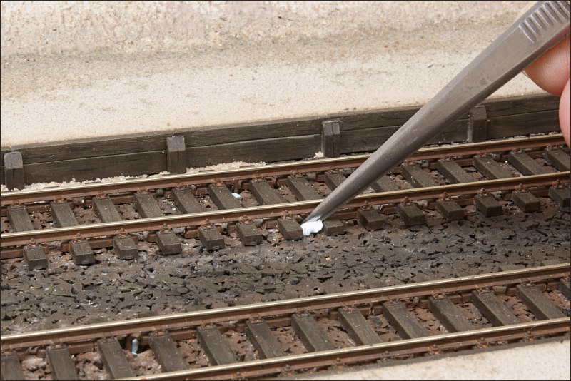

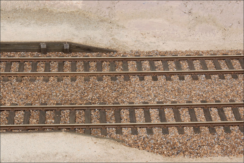

Dus alle gaatjes van bedrading zijn dichtgestopt met stukjes XPS. En dan strooien maar.

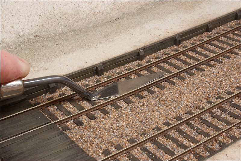

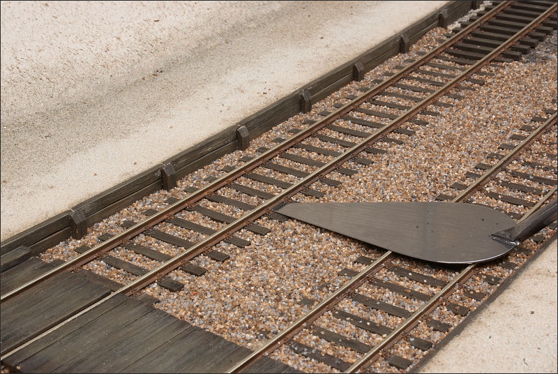

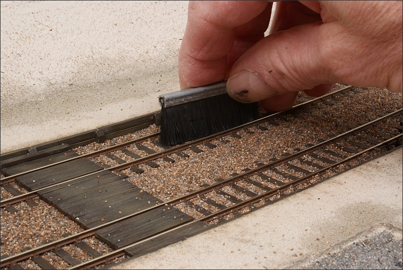

Ik heb steeds 15-20 cm ballast gestrooid en vervolgens met een borstel verdeeld, anders is het moeilijk om overtollig ballast weg te vegen. Met een paar paletmessen is het grind aangedrukt, en met een klein penseeltje is het overtollige grind verwijderd.

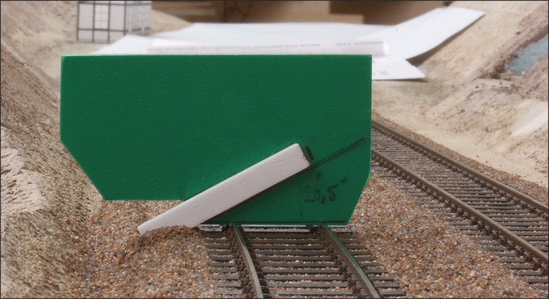

Om de juiste helling van het ballastbed te maken heb ik een kleine mal gemaakt die ik over de rails schuif. De vorm van het ballastbed is gebaseerd op de profielen voor lokaalspoor uit het Handboek Spoorwegtechniek, en deze wijken dus af van de NEM-norm.

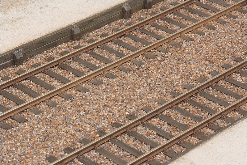

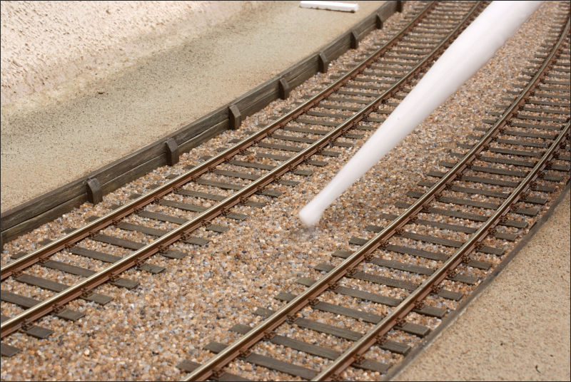

De ballast is verlijmd met een mengsel van 1 deel boekbinderslijm en 3 delen water met een klein scheutje alcohol. Voor het lijmen is de ballast besproeid met een mengsel van alcohol en water in de verhouding 1:10. Eerst heb ik geprobeerd om de lijm aan te brengen met een spuitje. Dat bleek niet werkbaar. Als de spuit iets te hard wordt ingedrukt ontstaat een straaltje in plaats van een druppel, waardoor het grind wordt weggespoten. Uiteindelijk heb ik toch maar een pipet gebruikt, en dat werkt prima.
De ballast wordt iets donkerder door het lijmen, maar daar had ik al rekening mee gehouden bij het samenstellen van de mix voor de ballast. Links op de foto met lijm, en rechts zonder lijm.
Als de lijm is uitgehard ziet het er zo uit.

Dat werd zeker wel gebruikt, voordat gebroken materiaal werd toegepast. De spoorwegen hadden daarvoor een eigen 'grinderij' in Linne. Het afgeronde maasgrind is harder maar schuift uiteraard makkelijker dan split. Vandaar dat de helling van het ballastbed zoals beschreven in het Handboek Spoorwegtechniek 1:2 is. De NEM122 gaat uit van 1:1,25 - en is dus steiler - en die zal voor gebroken ballastmateriaal zijn.
Dus het talud voor ballast is voor maasgrind ca. 26,5° en voor gebroken materiaal ca. 38,6°. En dat is zoals ik het uitvoer op de baan.

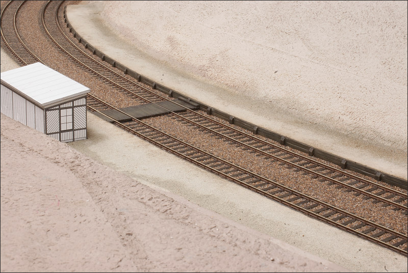

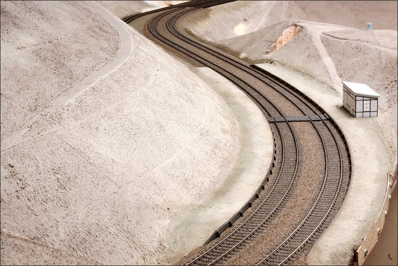

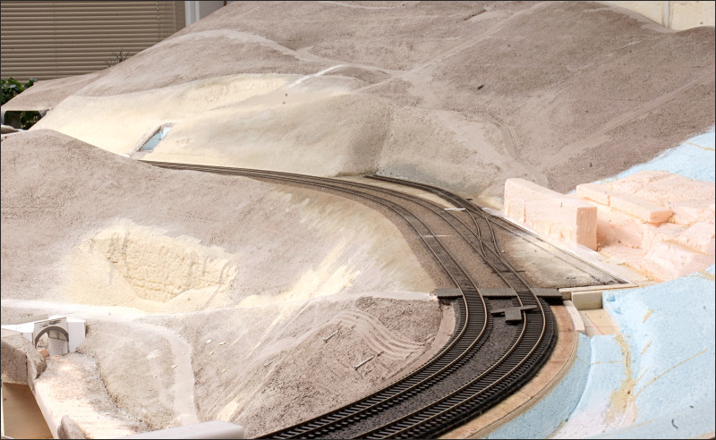

Ondertussen is een meter of drie voorzien van ballast. En toen begon het toch te kriebelen om met meer strooimateriaal aan de slag te gaan.
Hier een paar plaatjes.

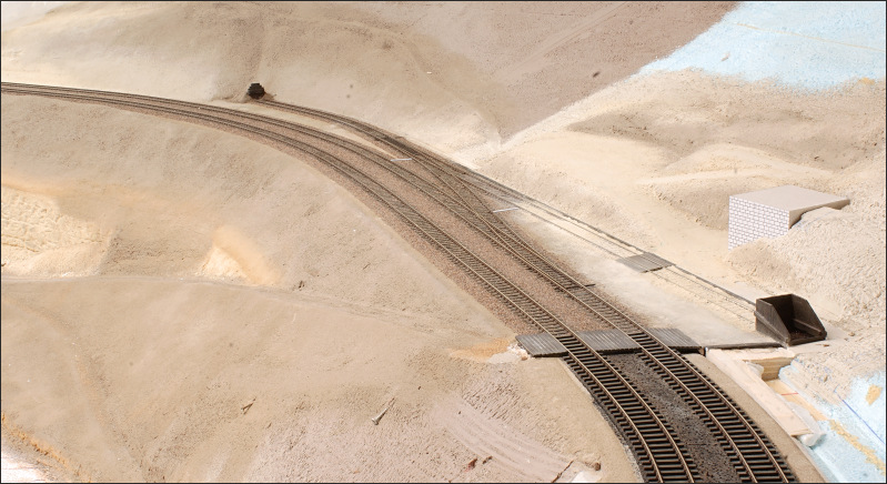

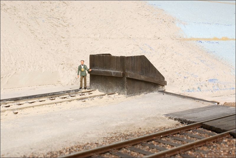

... bij het raccordement van de kalkbranderij een stootscherm erbij ...

« Reactie #415 Gepost op: 7 oktober 2025, 10:40:31 »
Frits,
Het is een vereenvoudigde uitvoering van een stootheuvel. Artitec heeft onderstaand model stootheuvel ooit uitgebracht met aan de zijkanten rechtopstaande dwarsliggers. Op plekken waar geen beperking van het grondlichaam speelt kunnen de zijkanten worden weggelaten, waarbij er dan alleen een voorscherm overblijft.
Op deze plek op de baan leek mij dit een goed alternatief.
Ik heb het Artitec model zelf niet in bezit. Overigens weet ik ook niet of de constructie juist is uitgevoerd want het voorscherm moet vrij kunnen bewegen tussen de zijwanden, aldus het Handboek voor Spoorwegtechniek deel 1 blz 56.
« Reactie #416 Gepost op: 7 oktober 2025, 20:07:15 »
Die uitvoering van jou voldoet wel aan dat handboek.
De trein ramt hem gewoon de berg zand in. :D

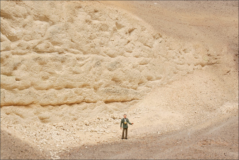

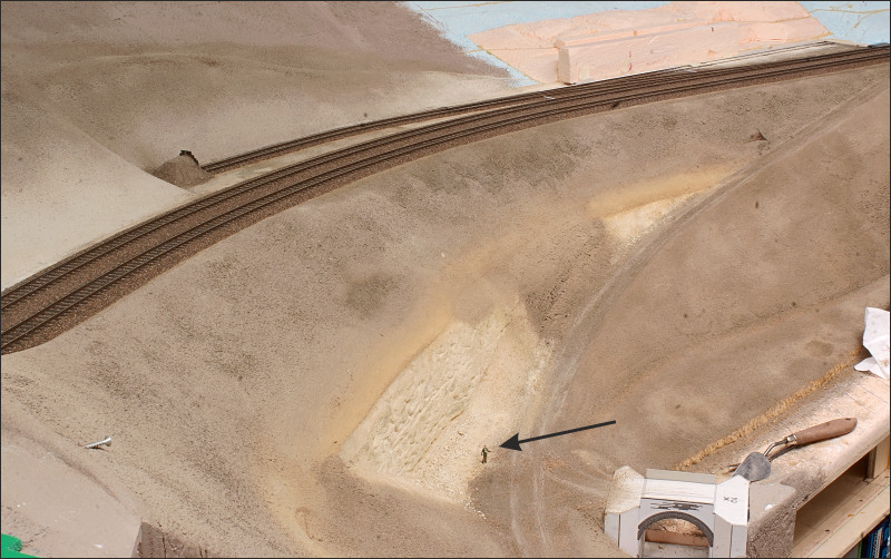

... en deze week een bezoeker op de modelbaan, Herr Preiser die de voortgang komt bekijken ...
« Reactie #418 Gepost op: 12 oktober 2025, 13:00:12 »
Die Preiserman moet zich toch wel erg eenzaam daar voelen.
Maar het geeft wel een goed beeld van de baangrote.
Leuk hoor.

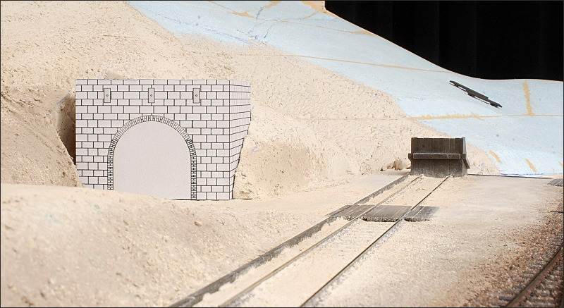

« Reactie #422 Gepost op: 8 november 2025, 18:33:16 »

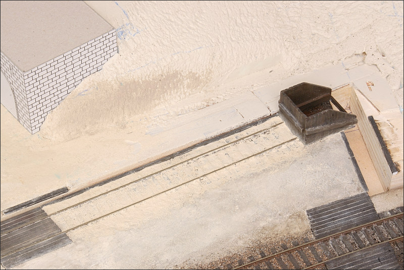

Voor het andere spoortje van de kalkbranderij heb ik een stootheuvel van styreen gemaakt. Vanwege 'ruimtegebrek' bij de groeve is dit een verkorte versie geworden zoals beschreven in Spoorwegtechniek.
Een beetje bewerken met een kleurtje en het geheel gaat er zo uitzien.
Ik heb een begin gemaakt met het terrein van deze kalkbranderij. De uiteindelijke versie van de gebouwen komt later wel, eerst eens wat vorm en kleur aan het terrein geven. De spooraansluiting ligt op de vaste baan, en de rest van de groeve ligt op een schuifbare bak. Hoe ik de scheiding het best kan camoufleren heeft wel wat hoofdbrekens gekost, maar de oplossing werkt prima.
De dwarsliggers van de rand van het laadperron vormen de scheiding. Deze zitten vast op de baan. Alles erachter schuift weg. Op de foto naar rechtsboven.
  • Berichten: 343

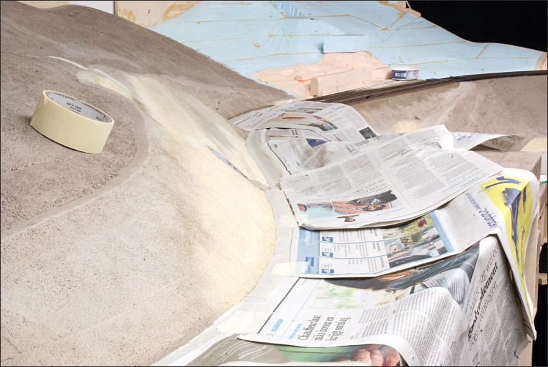

« Reactie #423 Gepost op: 20 november 2025, 15:25:50 »
Het blauwe XPS achter de kalkoven is met de grondkleur geschilderd. Na 3½ jaar naar die blauwe kleur te hebben gekeken vond ik het mooi geweest 8)

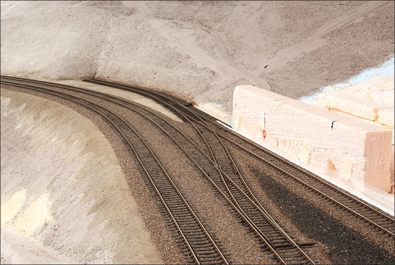

Er ligt alweer zo'n 2 meter ballast voorbij de kalkbranderij. Daar waar de rails is voorzien van ballast ben ik begonnen met het schilderen van de spoorstaven met extra-matte vernis. Om de boel meer te 'vervuilen' zijn de spoorstaven en het ballastbed met pigment bewerkt.
