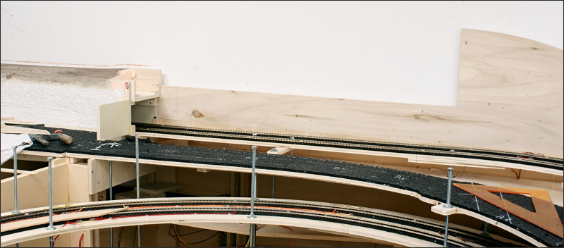

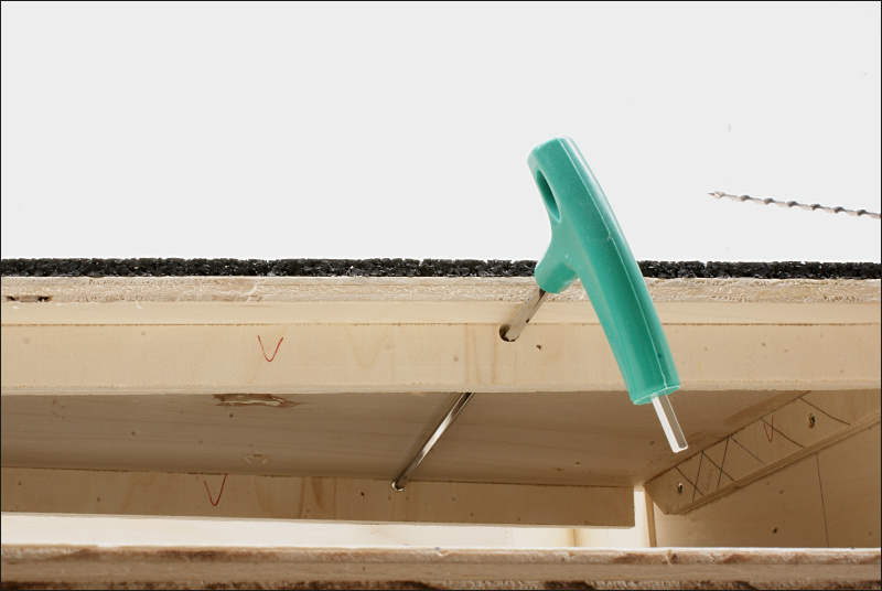

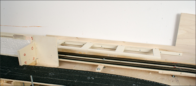

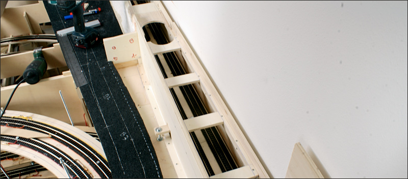

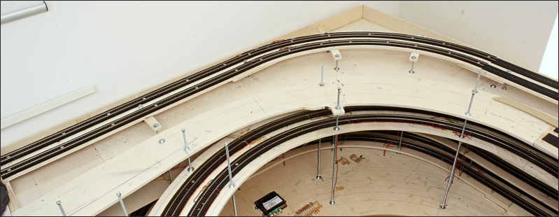

Aan het deel rondom de klimspiraal is niet veel gebeurt. Ik heb een paar meter rails gelegd en de bedrading voor de bezetmelding gesoldeerd.

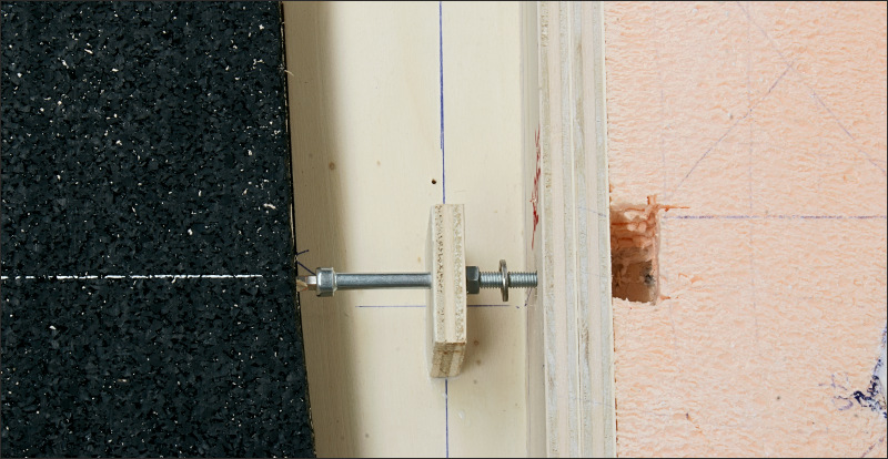

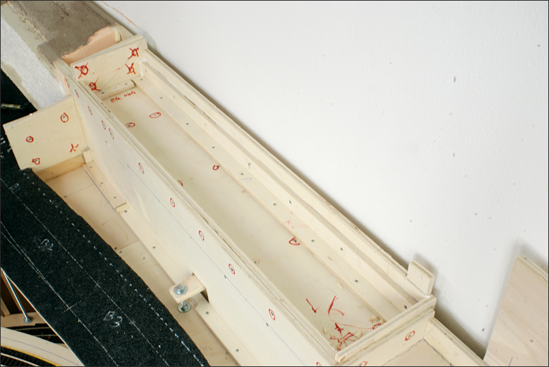

De landschapsbak bij de mergelgroeve zat nog vast met tijdelijke schroeven. Door de grote hoek die de module met het vaste baangedeelte maakt is er te weinig wrijving om de bak goed te klemmen.
Dat is op te lossen met een aantal boutjes die vanaf de voorzijde worden vastgedraaid. Het was wachten op een extra lange inbussleutel die in bestelling stond. In de bak worden een aantal inslagmoeren bevestigd. En dan kan ik met de inbussleutel onder het emplacement door.
Het idee blijkt te werken. Als de tijdelijke schroefjes zijn verwijderd en de inbusboutjes zijn gelost, kan de bak worden verwijderd. En teruggeplaatst zonder spleetjes.

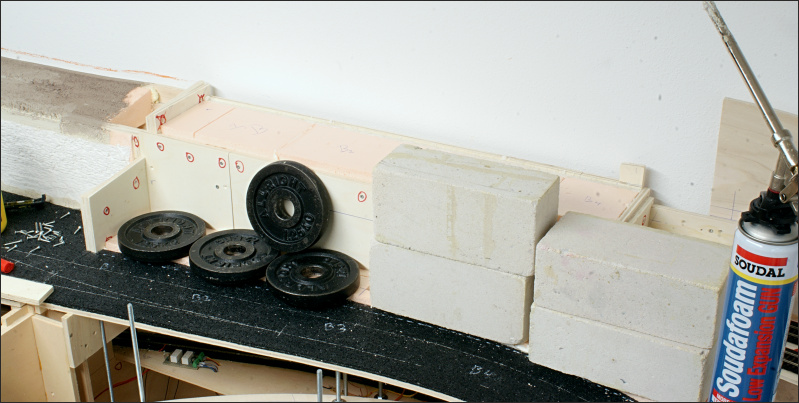

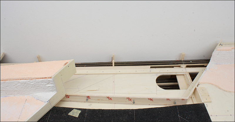

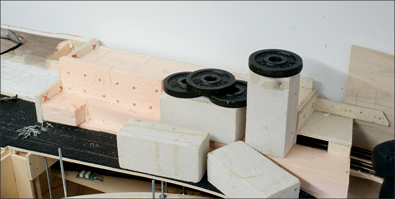

Deze week heb ik eindelijk weer eens aan de baan gewerkt.
Alle bouten zijn geplaatst. De bak schuift makkelijk in en uit de baan. Maar ik heb nog een kleine aanpassing gedaan. Omdat de bouten straks niet meer toegankelijk zijn leek het een goed idee om te zorgen dat ze bij losdraaien niet uit de gaten kunnen vallen.
De ruimte tussen de bouten is opgevuld. Er komt nog een laag XPS overheen zodat het geheel is afgedekt en op de juiste hoogte gebracht kan worden.

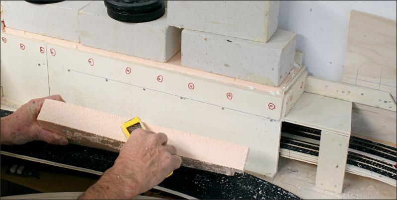

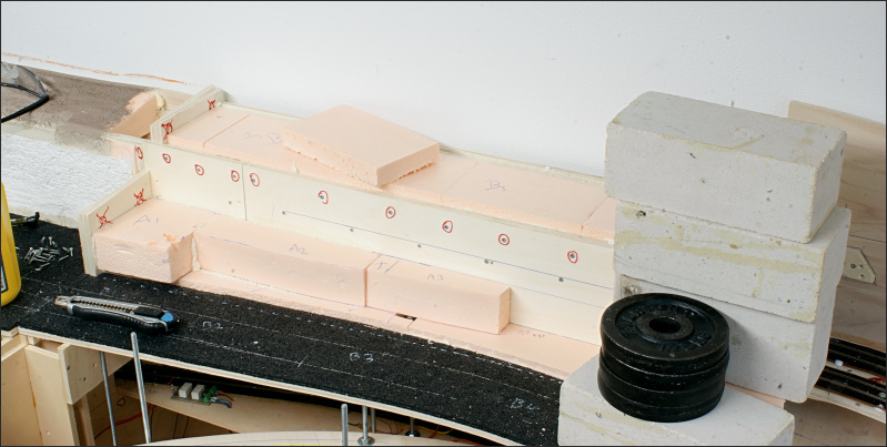

Op het linker gedeelte van Sog langs de kalkbranderij is de geluidsisolatie voor de sporen gelijmd. Zoals overal in het zichtbare deel 2 lagen van 3mm. Voor de eerste laag had ik in mijn enthousiasme te grote stukken rubbergranulaat gebruikt. Probleem is dat het rubber dan moeilijk op de juiste plek te krijgen is. Voor de tweede laag heb ik dus weer kleinere stukken gelijmd.
De schroeven voor de landschapsbak van de mergelgroeve zijn afgedekt met XPS. En daarna op de hoogte van de rails gebracht.
De weg die vanaf de bodem van de groeve naar de bovenkant van de kalkovens voert was al uitgezet. Maar het verloop beviel me niet. De weg was veel te steil. Dus heb ik de zaag in het XPS gezet en een deel verwijderd. Daarna weer nieuwe blokken verlijmd en de weg opnieuw uitgesneden met een beter resultaat.
Ten tijde van de mergelwinning werd eerst de toplaag afgegraven om de mergel te bereiken. De grond werd naar een depot afgevoerd door middel van kipwagens op veldspoor. Voor het transport liep er dus een veldspoor in de groeve, en een veldspoor aan de bovenrand van de groeve. De spoorbreedte was 500mm.
Door het schrapen van het XPS is alles ongelijk. Met een blokje hout, met aan de onderkant een stukje schuurpapier, heb ik het traject voor het veldspoor gelijk gemaakt.

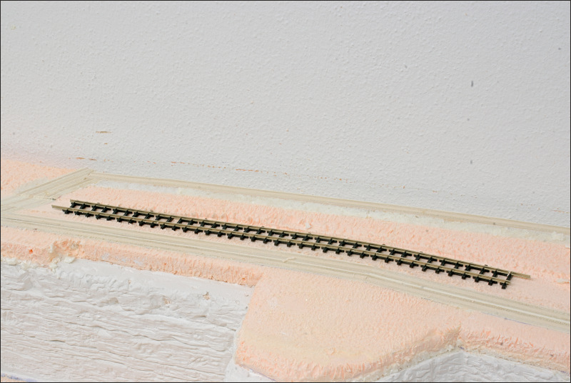

Het stukje spoor is Roco H0e rails. Deze is te breed en de spoorstaaf is veel te grof. Wat de oplossing is weet ik nog niet. Code 40 is het kleinste profiel dat ik heb kunnen vinden.
Het geheel ziet er nu zo uit.

Ziet er goed uit, Tony.
Is het de bedoeling dat het veldspoor ook functioneel wordt (met rijdend materieel, bedoel ik)?
Zo niet, dan kun je natuurlijk ook een heel laag profiel spoorstaaf gebruiken (spoor Z?). Al kom je dan ook gauw uit op zelfbouw spoor, denk ik.
En ik weet niet wat ze bij de Mergel groeves gebruikten, maar ik heb resten veldspoor gezien bij een gasfabriek met dwarsliggers uit staalplaat en een veel grotere afstand tussen de dwarsliggers dan de h0e van de meeste fabrikanten.
« Reactie #254 Gepost op: 20 augustus 2023, 18:54:04 »
Bij deze groeve werden de metalen dwarsliggers gebruikt als ik kijk naar deze afbeelding. Hier liggen gemonteerde stukken rails. Dat zal lijken op het veldspoor dat jij bedoelt Rob?

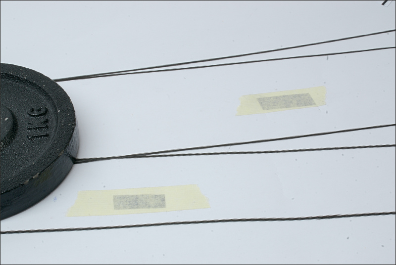

Ik heb deze code 40 profielen gevonden bij Weichen Walter en RST Modellbau: http://www.rst-modellbau.de/rstshop/index.php/gleisbau/gleise-h0/code-40-schienenprofil-brueniert.html
Profielhoogte 1,1 mm. Schaal Z heeft ook code 40/55 meen ik.
De stalen dwarsliggers zijn waarschijnlijk wel te printen. Maar de kiepkarretjes zelf bouwen (op 500mm spoorbreedte) wordt een ander verhaal. Of misschien het veldspoor zelf bouwen, en dan standaard karretjes erop. Dat zal in elk geval beter uitzien dan het Roco H0e profiel.
Ander punt is het functioneel maken van het veldspoor. Er werden geen locs gebruikt. De karretjes werden met de hand of met een paard of ander trekdier voortbewogen. Dan zou ik een oplossing (voor de beweging) moeten zoeken in een soort van Magnorail toepassing. Misschien hebben lezers nog andere ideeën?

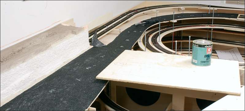

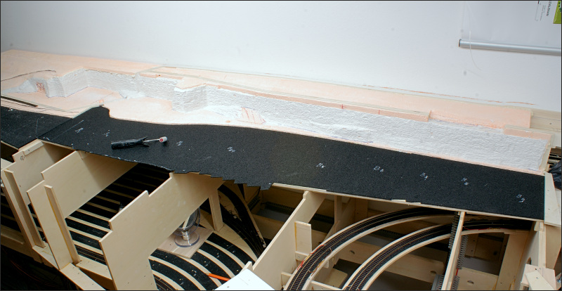

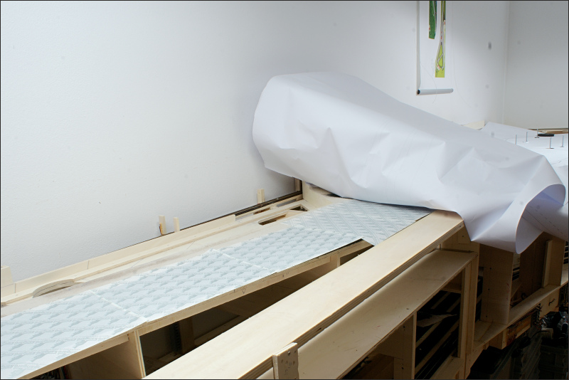

Nu alle rubber voor het emplacement van Sog is verlijmd (althans achter het station richting Heerlen) wordt het tijd om het sporenplan van Schin op Geul uit te tekenen.
Om plaats te maken voor het spoorplan zijn de twee landschapsbakken weer uit de baan geschoven. Ter ondersteuning van de tekening zijn op enkel plekken planken gelegd. Het ontwerp van het emplacement is vanuit Anyrail geëxporteerd naar Coreldraw en daar verder bewerkt. Daarna is het spoorplan op één vel papier (1:1) geprint. Het vel van 5 x 1 meter groot heb ik uitgelegd op de baan en met gewichten vastgelegd. Best een werkje om zo'n vel papier tot op de mm nauwkeurig te leggen.

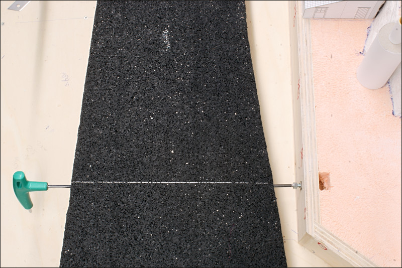

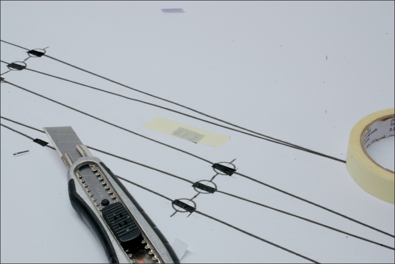

Ik had gedacht om het sporenplan met wit carbonpapier over te tekenen op het zwarte rubber.
Het resultaat met het witte carbonpapier viel echter tegen. Er was niets of nauwelijks iets zichtbaar op het rubbergranulaat.
Nadat ik het sporenplan weer had teruggelegd heb ik overal gaten gesneden. Daarna heb ik afplaktape over de gaten geplakt zodat het sporenplan overal vast op het rubber zat.
Vervolgens zijn alle railverbindingen uitgesneden. Waar er bochten zijn in het traject heb ik ook stukjes uit die hartlijn gesneden. Vervolgens heb ik met de stift al deze punten gemarkeerd.

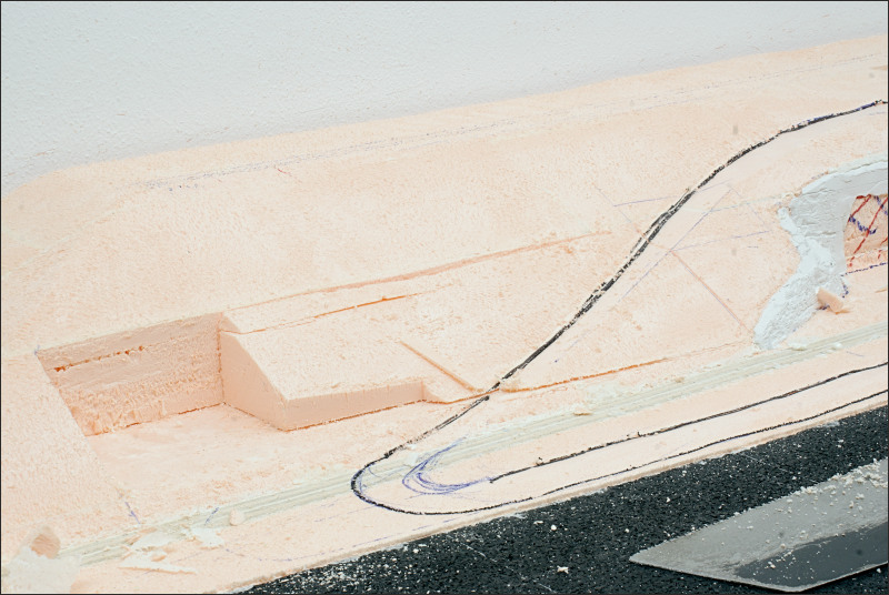

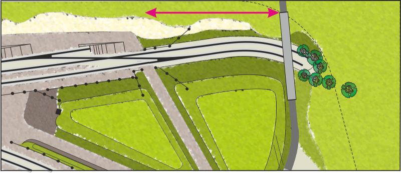

Het spoorplan voor Sog is uitgetekend op het rubbergranulaat. Ik kan pas beginnen met rails leggen zodra ik de twee benodigde kruisingen heb. De bestelling bij Weichen Walter is geannuleerd omdat Weinert de kruisingen op de markt gaat brengen. Daar moet ik dan nog op wachten.
Voorlopig ga ik verder met het meest rechtse deel van de mergelgroeve, op segment-A. Dat is vanaf de voormalige spoorwegovergang in de toegangsweg naar de groeve, tot aan de betonnen boogbrug over de spoorlijn Schin op Geul - Heerlen.

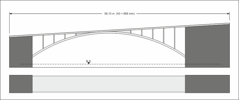

Om een beeld te krijgen van dit gedeelte van de baan heb ik een model van de brug nodig. Ik heb nergens een bouwtekening kunnen vinden. Ik had de hoop dat Bert (Senden) misschien een tekening had, maar helaas. Bert heeft zijn contact bij modelspoorclub de Miljoenenlijn aangesproken, maar dat heeft helaas ook niets opgeleverd. (Toch bedankt voor de moeite Bert!)

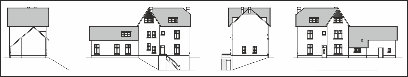

Er blijft dan niets anders over dan de brug zelf opmeten. Inclusief de bruggenhoofden is de boogbrug ca. 58 meter lang. Het wegdek heeft een verval van ongeveer 3 meter. De betonnen boog heeft een overspanning van ongeveer 40 meter. In h0 zal de brug dus 668 mm lang worden. De brug is op (nagenoeg) dezelfde wijze gebouwd als de brug bij de Schaelsberg die ik eerder al gedeeltelijk heb gemaakt.
Ik heb een voorlopig eenvoudig model van MDF gemaakt. Dan kan ik een en ander passen op de baan.
Ik had het al zo gepland: de brug staat niet (zoals in werkelijkheid) haaks op het spoor. En de spoorlijn onder de brug draait naar rechts, naar het schaduwstation. In werkelijkheid maakt het spoor een bocht naar links richting Klimmen-Ransdaal. Het wordt nog een ingewikkeld puzzelwerkje om het perspectief op de baan kloppend te krijgen.

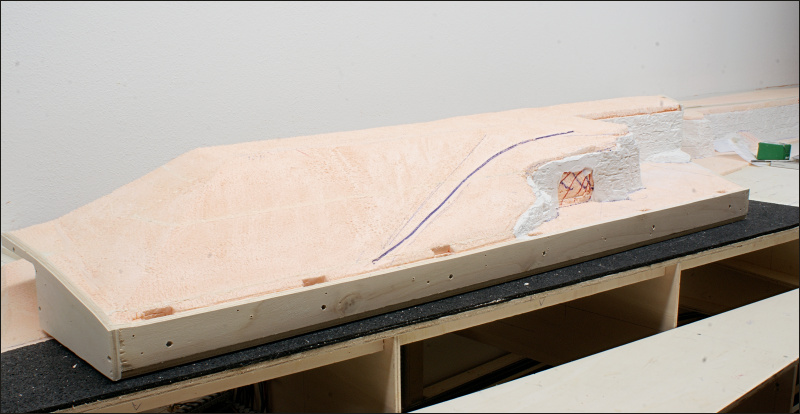

De plek van de boogbrug over de spoorlijn ligt nu vast. Het laatste stukje van de groeve kan worden gemaakt. En daarmee komt de totale lengte van het terrein van de kalkbranderij op zo'n 4 meter uit. Op dezelfde manier als bij het vorige deel wordt een bakje voor het landschap gemaakt zodat ik de verdekte sporen kan bereiken.

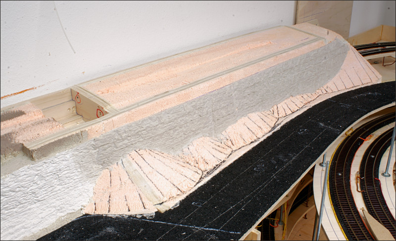

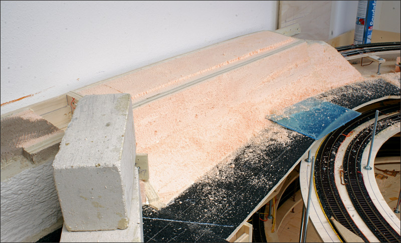

De bak is verder afgewerkt. Eerst controleren of deze uit, en weer in de baan geplaatst kan worden. Vervolgens wordt alles opgevuld met XPS. Aan de voorzijde is XPS verlijmd waarop weer een laag modelgips wordt aangebracht om de rotsen te maken.
« Reactie #266 Gepost op: 28 oktober 2023, 17:40:21 »

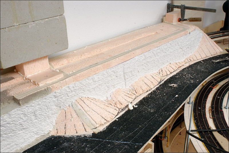

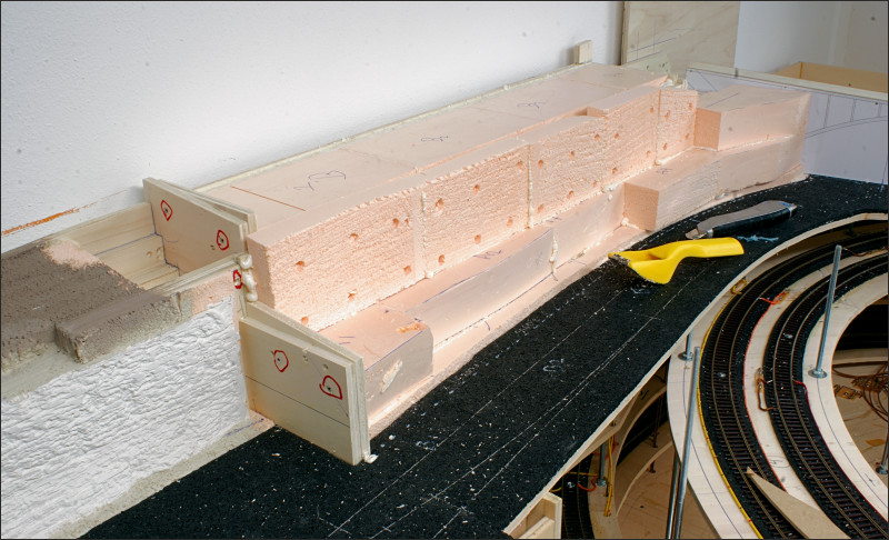

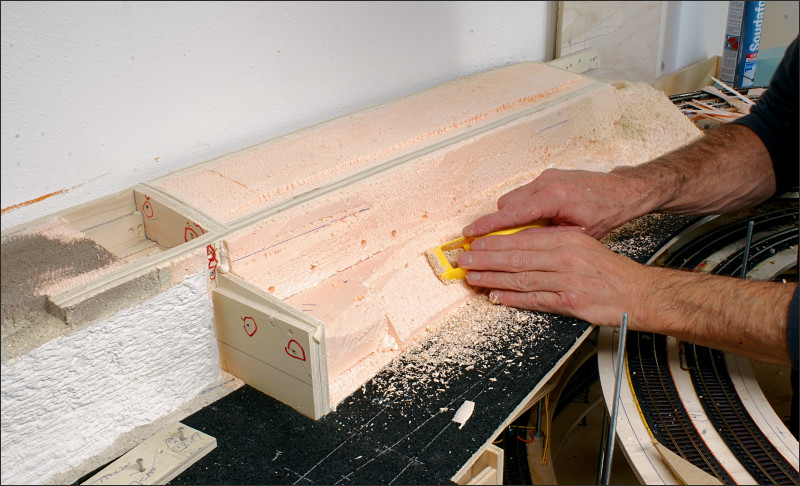

Nadat het meeste XPS op en rondom de bak is gelijmd, kan er worden gemodelleerd. Dat is vooral veel wegsnijden en schrapen. Op een enkele plek moeten er nog stukjes worden bijgeplakt.
Het rubber langs de (toekomstige) sporen wordt op maat gemaakt en aangevuld met XPS.

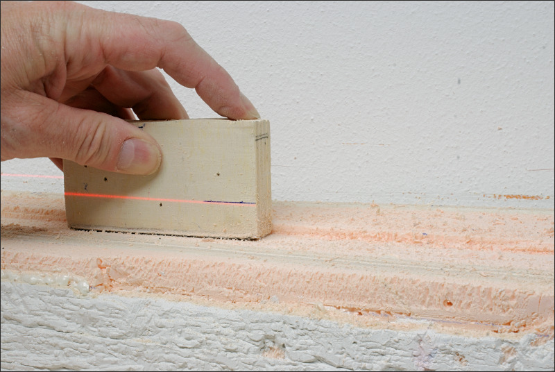

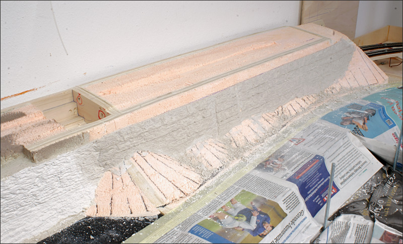

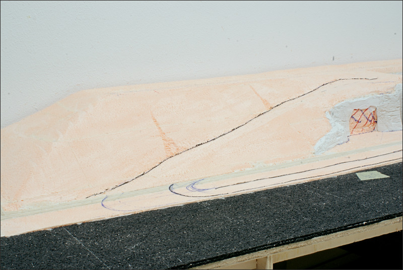

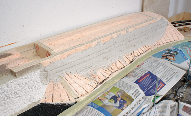

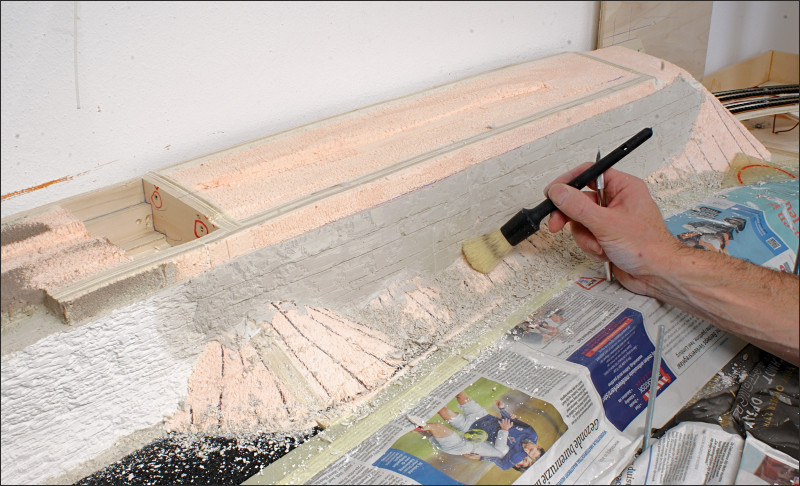

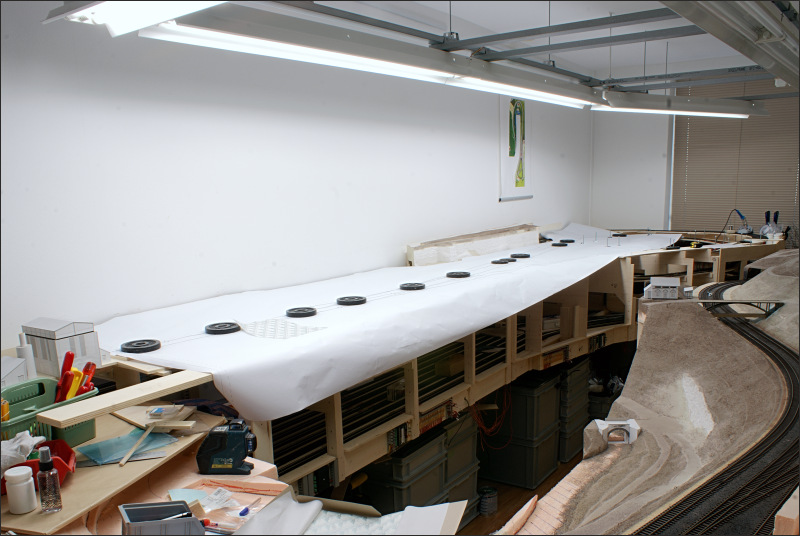

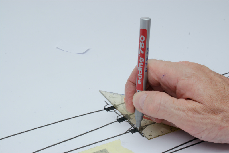

Nog een paar aanpassingen gedaan. Om wat meer inzicht te krijgen in de vorm van het XPS heb ik met een zwarte stift het terrein geaccentueerd. De heuveltjes bestaan in werkelijkheid uit grond die van bovenaf langs de rotswand is gestort.
Het modelgips wordt tegen het XPS gesmeerd, en direct daarna zijn de horizontale lijnen aangebracht. Omdat het gips snel uithard lukt dat later niet meer.
En dan gaan we weer een paar uurtjes krassen in het gips...
En dan wordt het dit:
Met natuurlijk licht ziet het er nu zo uit:

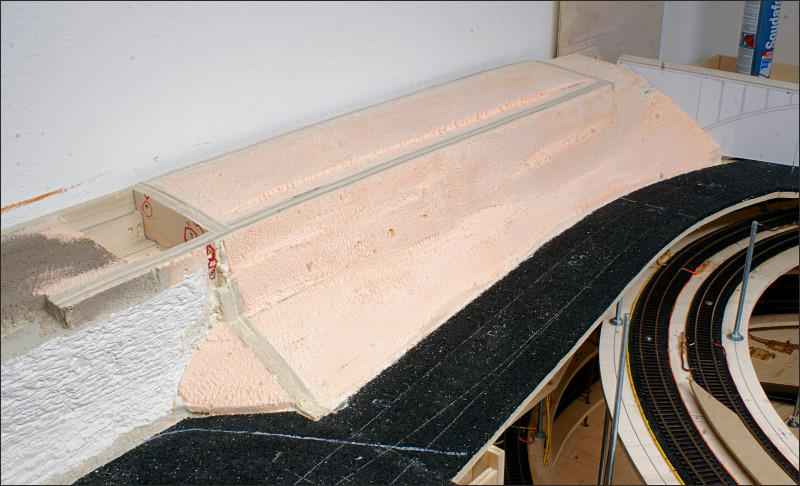

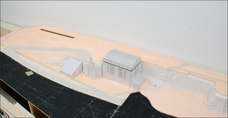

Het laatste grovere werk aan dit stukje is gedaan. Een paar stukjes XPS zijn nog aangebracht om gaten te dichten. De bovenkant is afgewerkt en het traject voor het veldspoor is voorbereid. Dan is het tijd om het geheel in de verf te zetten.

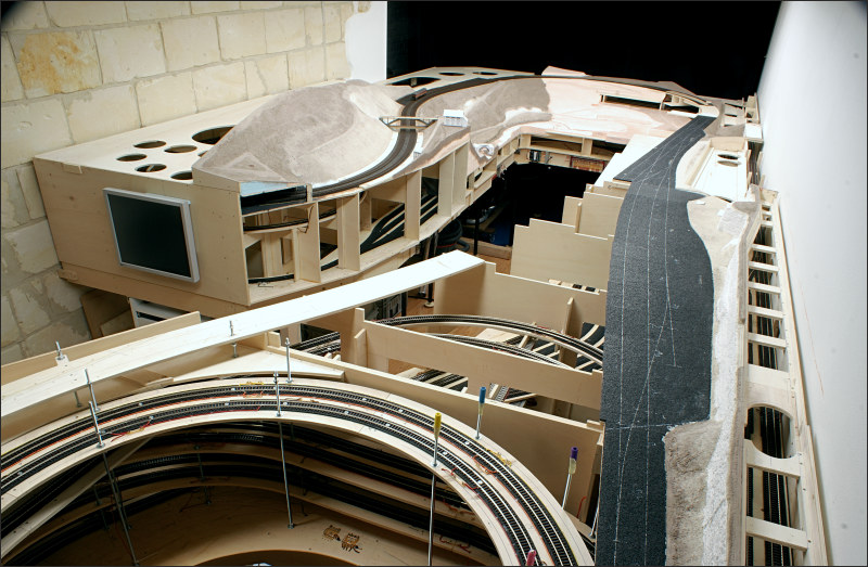

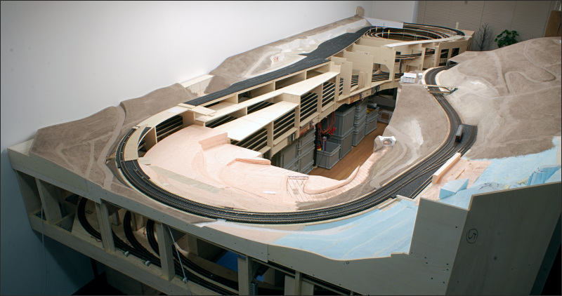

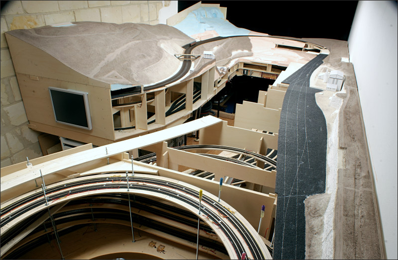

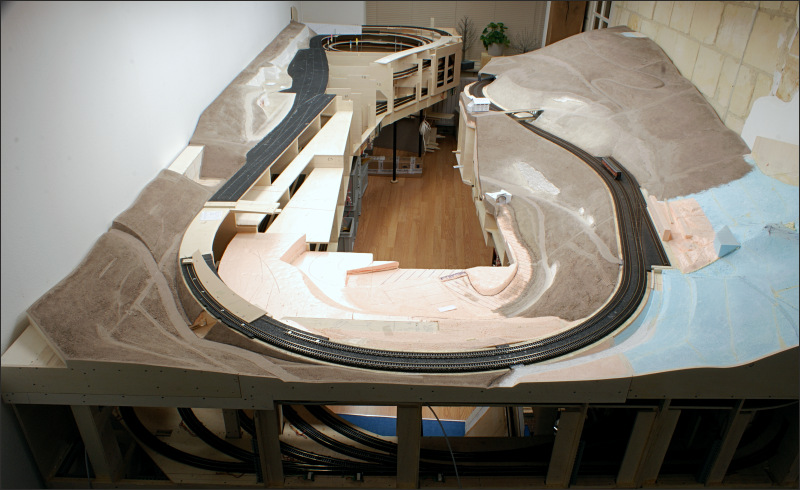

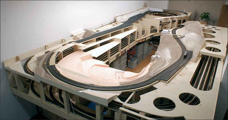

Om alles weer eens te kunnen zien heb ik een hele week puin geruimd. Alle troep van het bouwen van de afgelopen maanden is opgeruimd. De hele baan is schoongemaakt.
Ik heb een aantal foto's gemaakt van de huidige toestand. Vanuit drie posities heb ik foto's gemaakt van de baan met, en zonder alle landschapsbakken. Het is moeilijk om de baan geheel in beeld te krijgen. Het statief van de camera heb ik op een tafel geplaatst, maar eigenlijk is er te weinig ruimte om goede foto's te maken.
Standpunt 1:
Standpunt 2:
Standpunt 3:

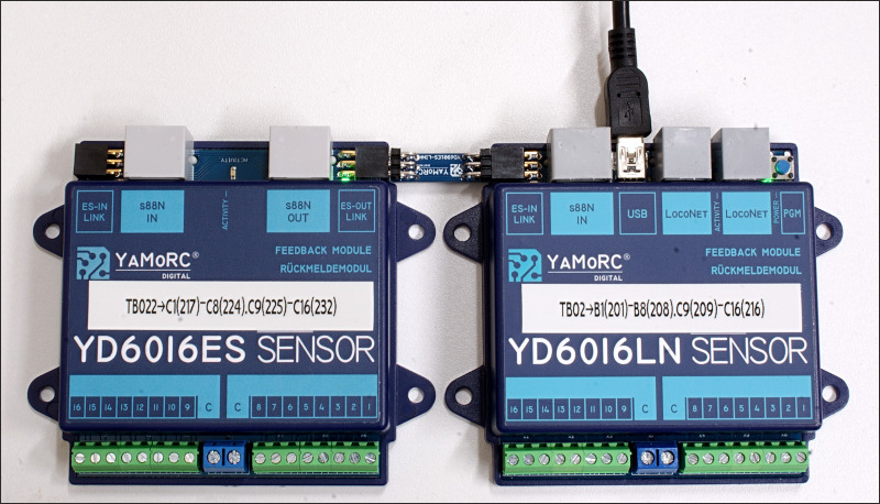

Voor het eerst sinds lange tijd is er weer iets gebeurt aan de besturing van de modelbaan.

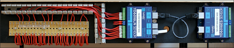

De oude LocoNet kabels hadden geen massieve koperen kern maar waren CCA kabels. Deze heb ik vervangen door kabels met een koperen kern en met een grotere diameter (AWG26). De oude DK centrale is vervangen door een verbeterde upgrade, de YD7001.
De nieuwe LocoNet bezetmeldmodules zijn bevestigd op de plek van de oude DK's. Een kleine aanpassing heb ik wel gedaan. Op elk segment komt één LocoNet module. Als er meer dan 16 bezetmelders nodig zijn op een segment worden er YD6016ES modules bijgeplaatst die met een patchkabel verbonden zijn met de YD6016LN. De patchkabels hebben ook een massieve kern (AWG 26).
Het toekennen van de adressen aan de ingangen heb ik via USB met de PC gedaan. Op de modelbaan is de afstand tussen de modules groter, vandaar de patchkabels in plaats van de korte ES-link. Meteen een opschrift op de module plakken zodat duidelijk is wat wat is.
Dan moet er nog een booster YD 7403 bijkomen. Die zou rond deze periode in de winkel liggen. Ook moet ik nog een keerlus-schakeling maken.

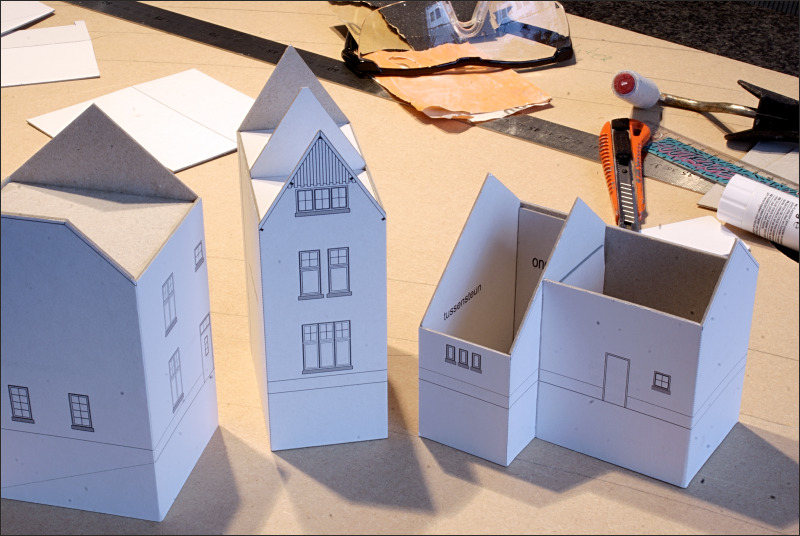

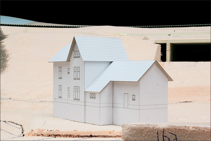

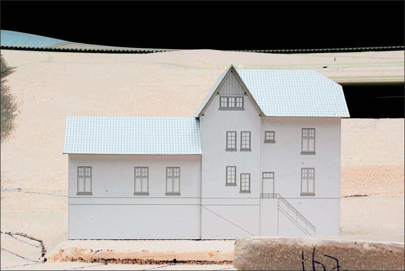

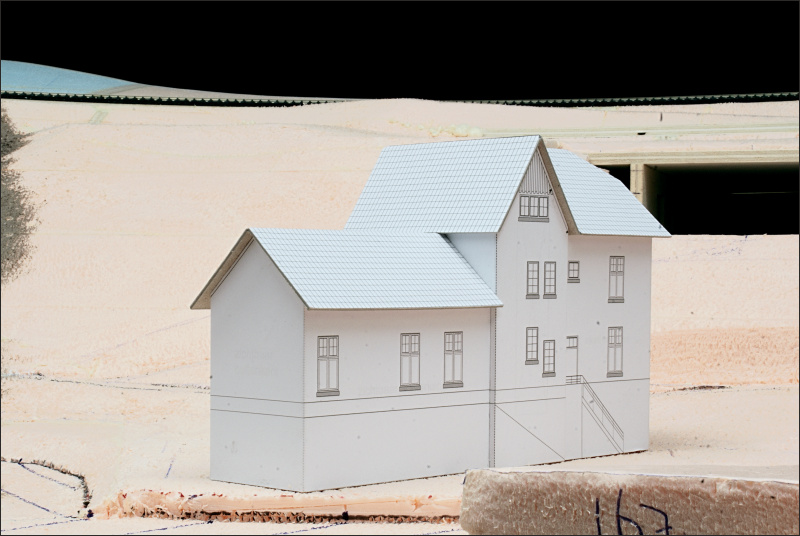

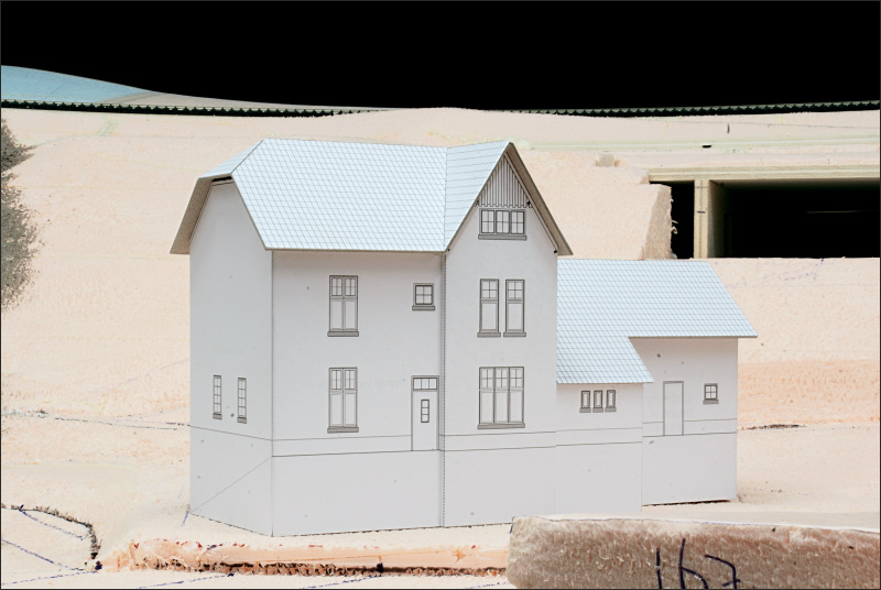

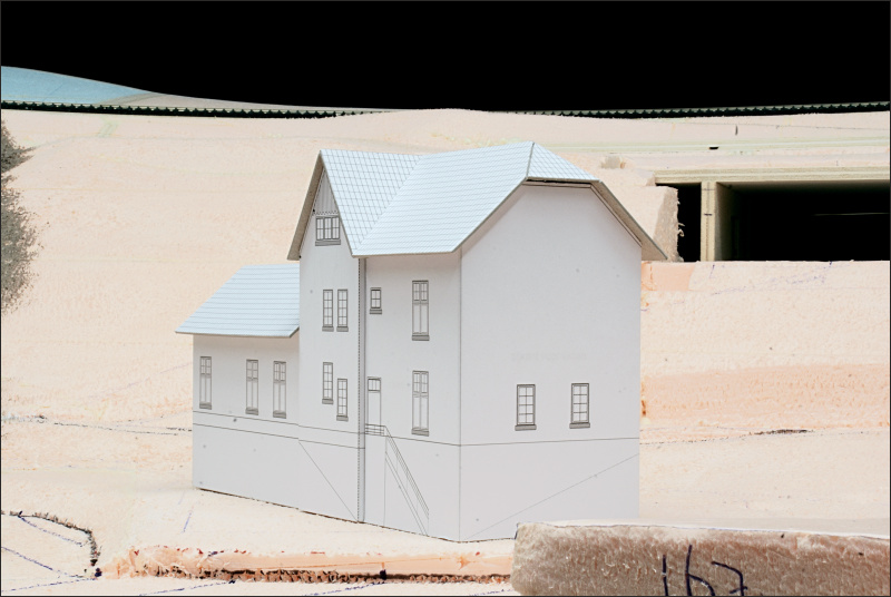

Het was al jaren de bedoeling dat de baan bestudeerd ging worden met TrainController. Eindelijk heb ik TC10-zilver aangeschaft. Het sporenplan is opgesteld, en de adressen van de bezetmelders en wissels zijn ingevoerd. Alle rails op de baan is tijdens de bouw steeds uitvoerig getest op rijgedrag. Nu kan ik eindelijk treinritten programmeren en dat maakt het een stuk interessanter. Omdat ik nog wacht op de levering van een YD booster en een terugmeldmodule kan ik nog niet alle rails met TC berijden. Er is ook nog een heleboel te ontdekken bij TrainController.

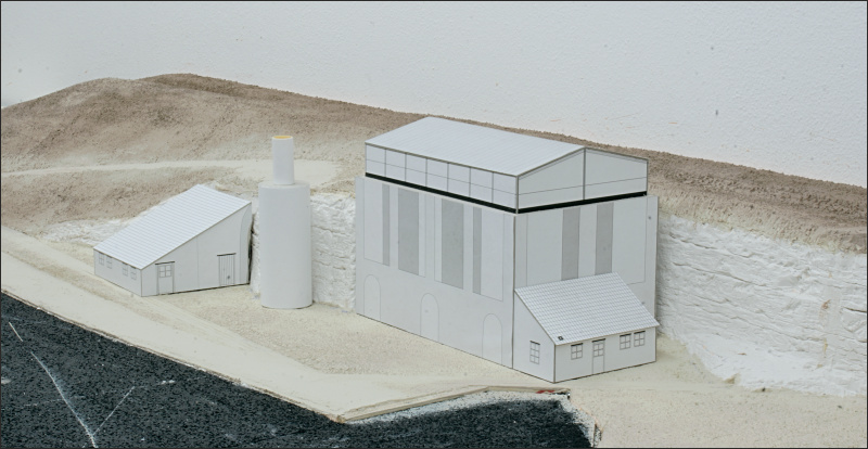

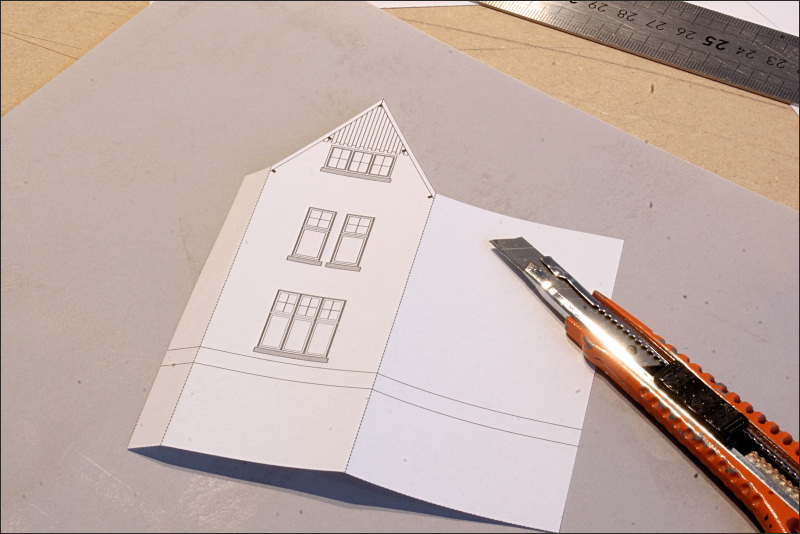

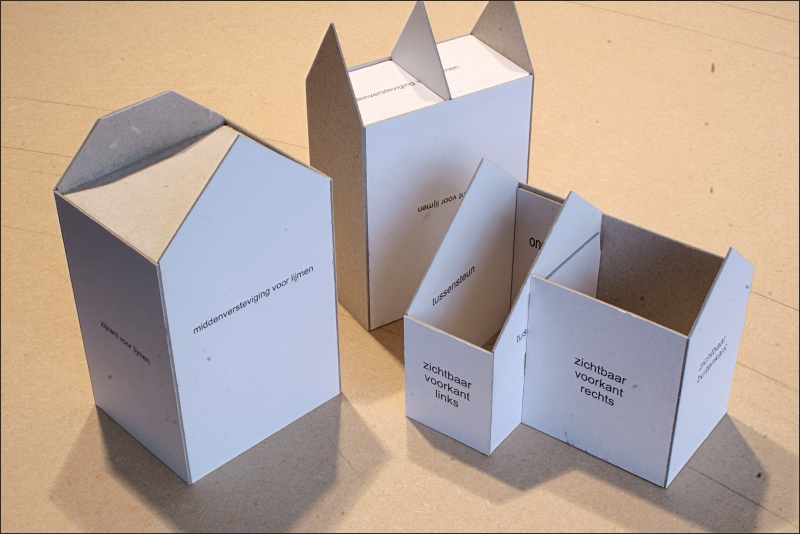

Ik heb een concept model gemaakt van pension 'De Waterval'. Het gebouw ligt in werkelijkheid tegen een helling langs de spoorlijn nabij Schin op Geul. Op de inmiddels bekende manier (tekenen, printen, snijden en plakken) heb ik een kartonnen model gemaakt. Het ontwerp heb ik al een hele tijd geleden gemaakt aan de hand van oude ansichtkaarten. Het uiterlijk van het gebouw is in de afgelopen 100 jaar vaak veranderd. Mijn ontwerp geeft de toestand weer ergens in de eerste helft van vorige eeuw.
Voor het inzichtelijk maken van de situatie en het maken van het landschap is dit model voldoende.
Het resultaat van het plakwerk ziet er dan zo uit:
