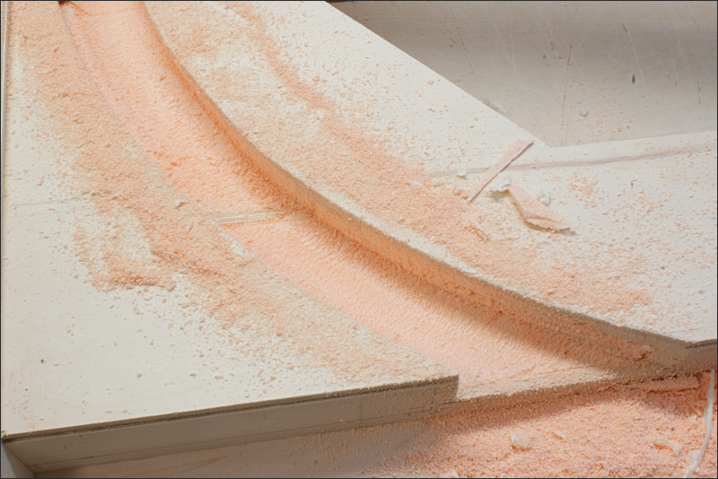

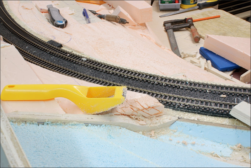

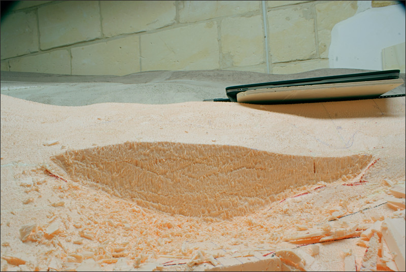

Je werk met XPS ziet er goed uit, vraag me wel af of je de troep van het raspen goed onder controle hebt want het is best fijn en kan overal tussen gaan zitten.
Buiten er mee werken kan maar als het in de natuur terecht komt ligt blijft het voor altijd liggen, XPS wordt niet door de natuur afgebroken.
« Reactie #201 Gepost op: 11 december 2022, 12:04:29 »
Allereerst probeer ik zo weinig mogelijk te gebruiken, ook vanwege de kosten. Dat doe ik door nadat ik een laag heb verlijmd eerst dat stuk bij te snijden/zagen. De volgende laag heeft dan niet méér oppervlakte dan nodig om te bouwen. Simpel gezegd: niet eerst een kuub op elkaar plakken en dan een halve kuub wegsnijden.
De grote afgesneden/gezaagde afval stukken kunnen soms ergens worden hergebruikt. Het kleinere versneden spul gaat direct in een vuilniszak. De meeste troep ontstaat idd door het raspen. Het is zaak om vaak genoeg even te stofzuigen met de bouwzuiger. En de inhoud daarvan gaat weer in vuilniszak. En die vuilniszak gaat weer in een tweede vuilniszak zodat de troep niet overal beland als er een gaatje in de zak komt.
Tijdens het werk ziet het er als een hoop troep uit, maar aan het eind van de hobby dag is de boel weer schoon. Het scheelt natuurlijk dat ik een ruimte ter beschikking heb die alleen wordt gebruikt voor mijn modelbaan en om te sporten.

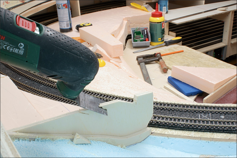

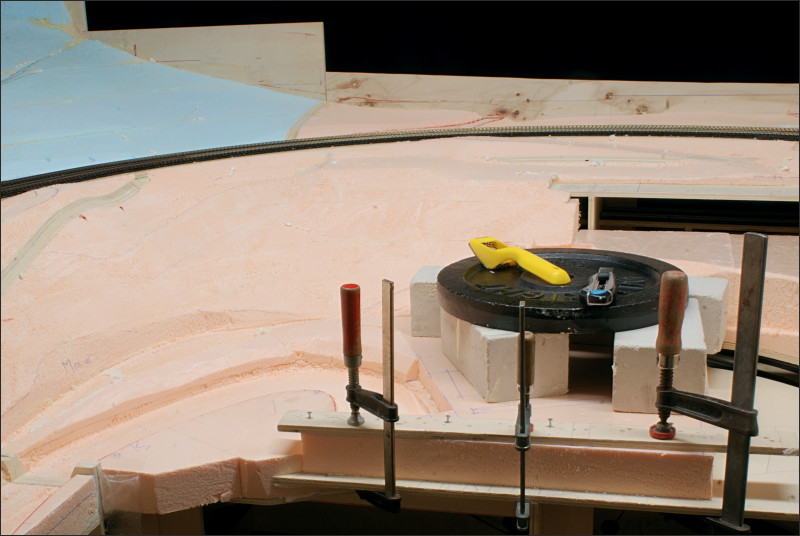

« Reactie #202 Gepost op: 18 december 2022, 11:57:55 »

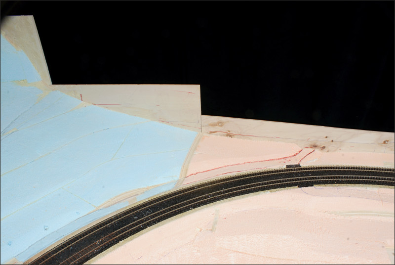

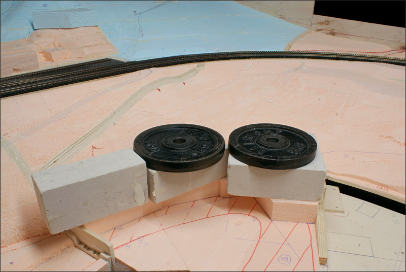

De ruwe afwerking van de bak is bijna klaar. Onder de bak ligt een verdekt spoor, en dus moet er aan de onderzijde van de bak nog ruimte worden vrijgemaakt. Dat betekent dus nog wat XPS verwijderen tussen het multiplex bakframe.
De achterkant ziet er nu zo uit. Links in blauw XPS een uitneembare bak die al eerder (reactie 98) gereed was, en rechts de nieuwe bak.
Eerst heb ik met multiplex de zijkant van het toekomstige vaste gedeelte gemaakt. Daarop is weer XPS verlijmd. Met de zaagmachine is de zijkant grenzende aan de blauwe bak grof bijgewerkt. En dan met de rasp de fijnere afwerking.
Het ruwe landschap ziet er nu zo uit:
Omdat ik nu toch weer in het XPS 'zit' ga ik komende week verder op een plek waar ik een paar maanden geleden ben gestopt. En ja, iTom, nog meer van dat fijne rot spul ;).

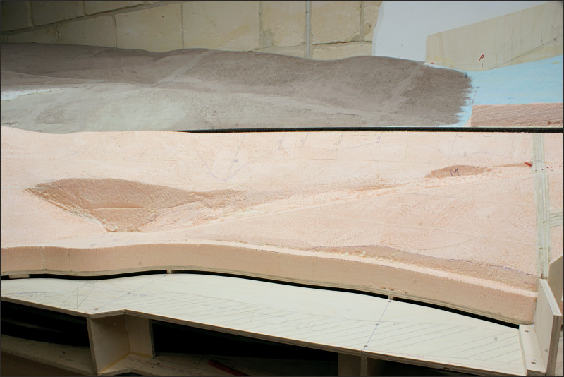

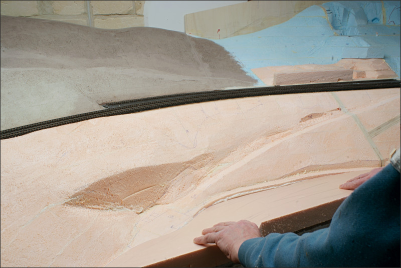

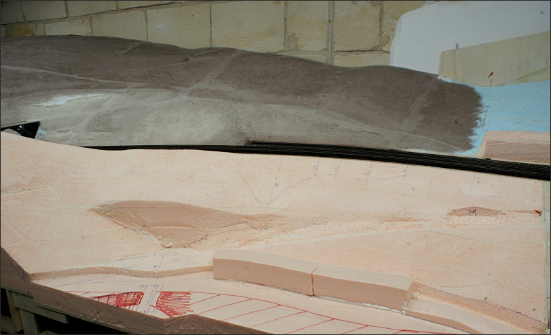

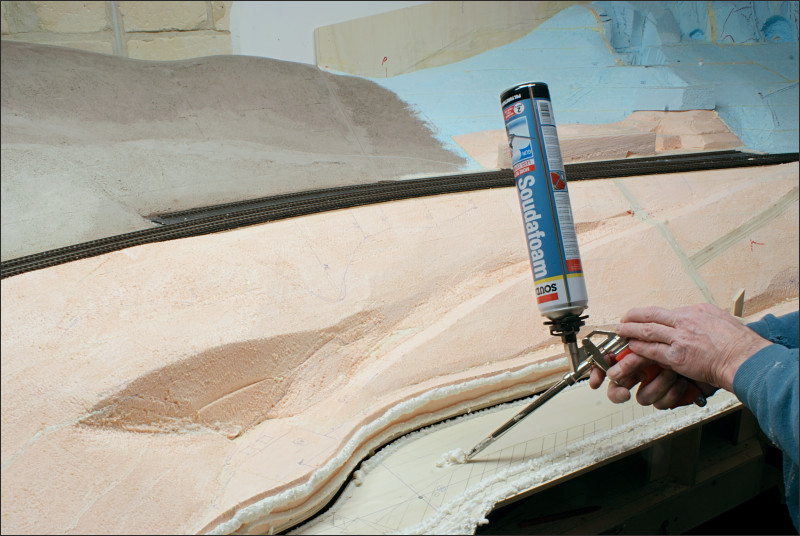

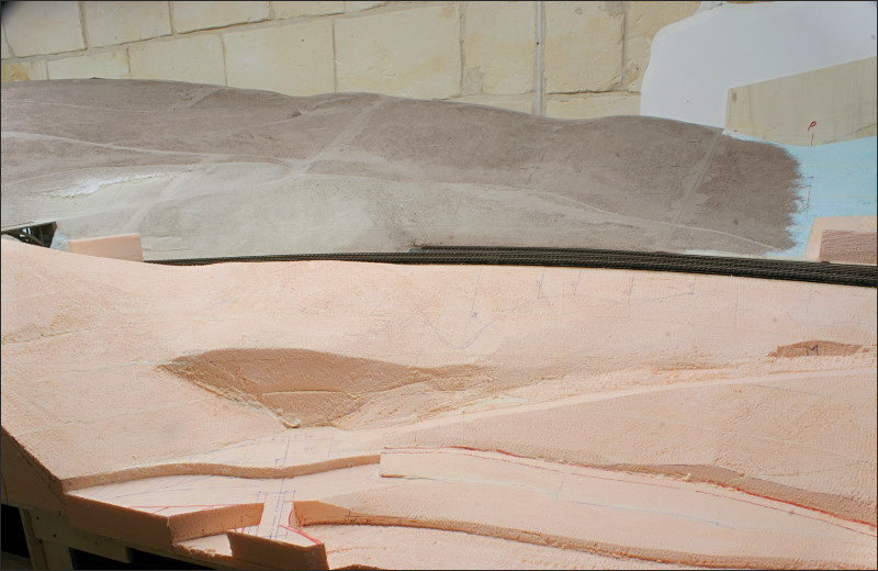

Zoals gezegd ben ik verder gegaan aan een stuk waar ik een aantal maanden geleden ben opgehouden (reactie 169).
De multiplex basisplaat is verlijmd op de spanten. Vervolgens heb ik met de bekende methode het landschap weer opgebouwd. Ik denk dat de afbeeldingen voor zich spreken.

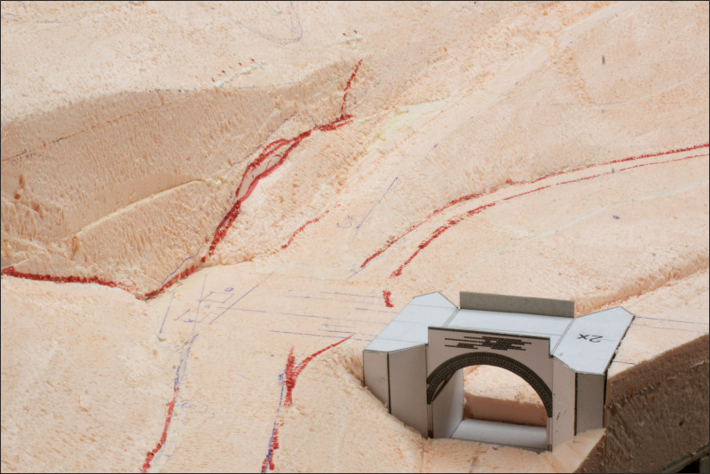

Met de 1:1 tekening van het baanontwerp is de plek van de rivier overgenomen op het XPS. Dat is vrij simpel: tekening op het XPS leggen en met een pen de lijnen natekenen. De afdruk van de pen is in het relatief zachte XPS te zien. Daarna met een stift de lijnen natrekken. De rivier is vervolgens uitgesneden. De 'bodem' is eigenlijk de hoogte van het water aan de oppervlakte. Later moet de rivierbedding dus nog worden verdiept. Hier en daar moet nog een stukje XPS worden bijgeplakt.

Op de plek waar een brug over de rivier is gebouwd staat het blokje XPS. Om beter zicht op de situatie langs de rivier te krijgen lijkt het handig om voorlopig een model van de brug te plaatsen.

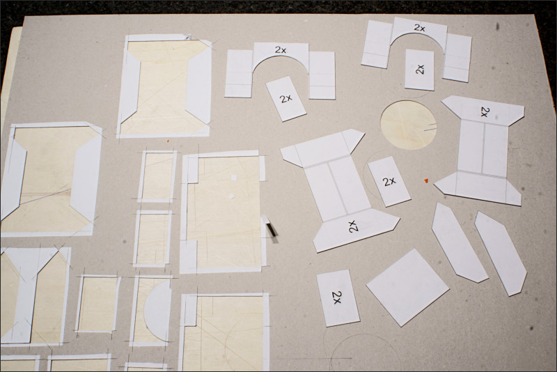

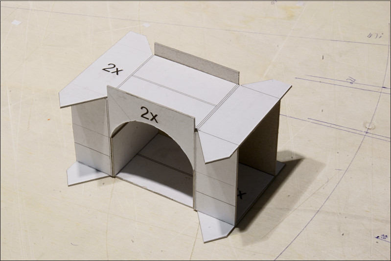

De voormalige brug was uitgevoerd in baksteen en mergelblokken. Een ontwerp heb ik nergens kunnen achterhalen.

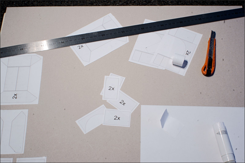

Op basis van oude ansichtkaarten (van rond 1930) heb ik een tekening gemaakt. Op dit moment heb ik slechts een concept nodig om het landschap op de baan rondom verder te kunnen vormgeven. Een eenvoudig kartonnen model is voor nu voldoende, want het model zal tijdens de bouw aan de treinbaan toch wel beschadigd raken.
De onderdelen van de brug zijn geprint op 80 grams papier en geplakt op karton van 1mm dikte. Vervolgens zijn de onderdelen uitgesneden, en verlijmd. De stroombrekers ontbreken hier nog.
Voor- en achterkant heb ik een beetje verfraaid met een printje van bakstenen. Het originele gewelf was ook uit baksteen opgetrokken. Dus zo moet het straks ongeveer gaan uitzien. De brug is te hoog, dat komt omdat hij op het multiplex onder het XPS wordt geplaatst.

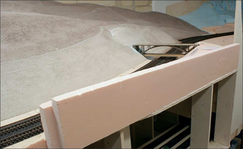

Na wat plakken en raspen van een paar stukken XPS ziet het er dan zo uit.

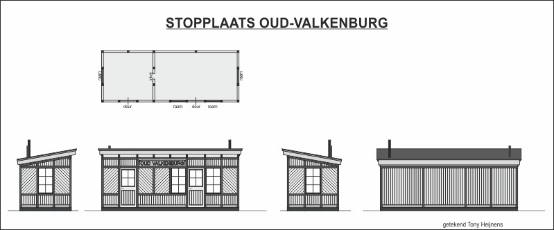

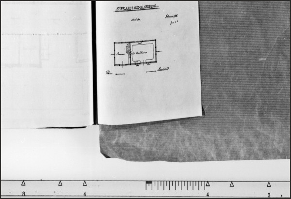

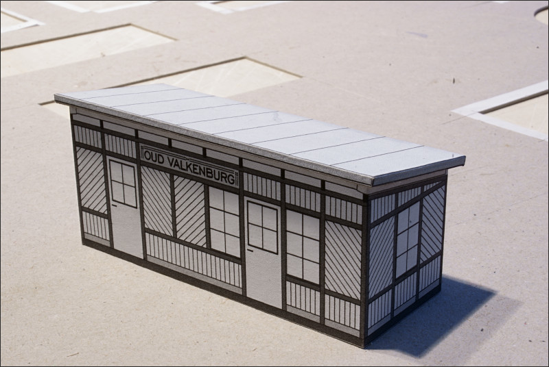

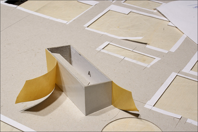

In het overzicht van deze week nog zo'n bouwprojectje op basis van weinig documentatie. Station Oud-valkenburg, eigenlijk stopplaats of halteplaats Oud-Valkenburg. Een klein houten gebouwtje langs het spoor bij de ingraving door de Schaelsberg. Hoewel er een loket vermeld staat op de plattegrond, werden later de kaartjes verkocht vanuit de wachterswoning boven op de helling.
Via HUA heb ik een plattegrond kunnen achterhalen, en verder heb ik een aantal oude ansichtkaarten met daarop een deel van het stationnetje afgebeeld. Een foto waarop het volledige stationsgebouw is afgebeeld is niet gevonden.
Op basis van de ansichtkaarten en de plattegrond (met schaalbalk) ben ik aan de slag gegaan met het bepalen van verhouding van de gevels, ramen en deuropeningen. Daar is dan het volgende ontwerp uit voortgekomen. Het zal misschien niet precies de werkelijke situatie weergeven maar toch een goed beeld schetsen van het gebouwtje.
Op dit moment in deze bouwfase is een eenvoudig model voldoende. Dat heb ik weer uit 1mm dik karton en een printje gemaakt.

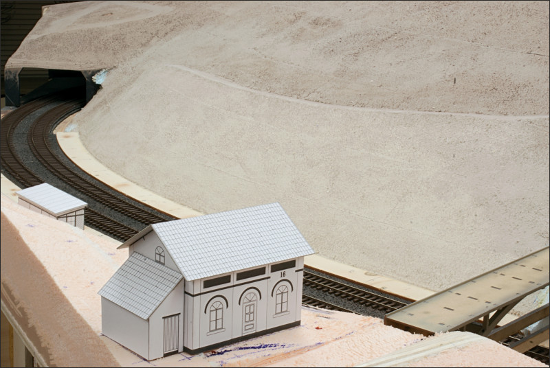

Bij de stopplaats Oud-Valkenburg en de betonnen boogbrug heeft wachterswoning nummer 16 van de Aken Maastrichtsche Spoorweg gelegen. Het gebouw is afgebroken in de jaren '80 van de vorige eeuw. Volgens dezelfde methode als het houten stationnetje heb ik een voorlopig model van de baanwachterswoning gemaakt. Uitgangspunt is het onderstaande ontwerp. Op vele oude ansichtkaarten is een schuurtje links van het gebouw te zien. Voor de modelbaan wordt de woning met dit schuurtje gebouwd.
Na een paar uurtjes knutselen met karton en een print van de gevels is dit het resultaat.
Omdat de baanwachterswoning iets groter is geworden dan ik had verwacht, is gebleken dat er te weinig ruimte was gereserveerd op de baan. Er zat niets anders op dan de baan op die plek 5 cm te verbreden.

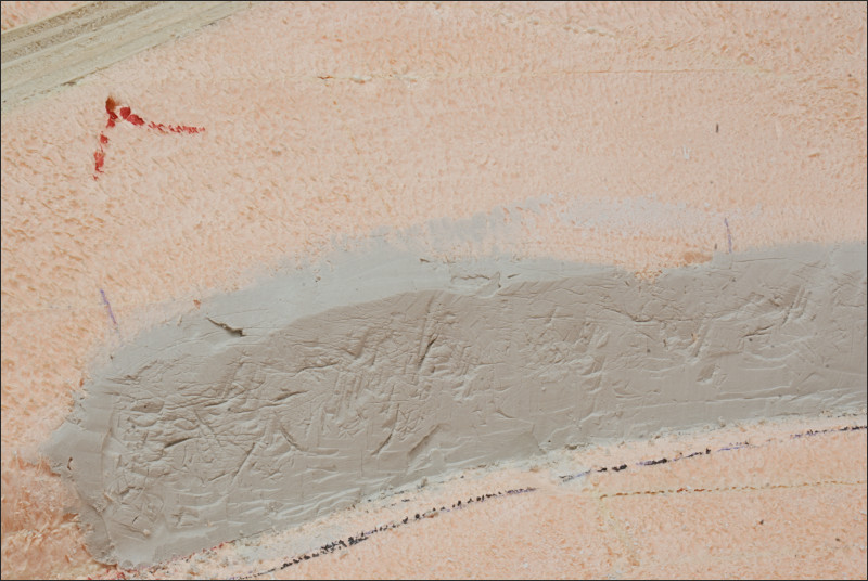

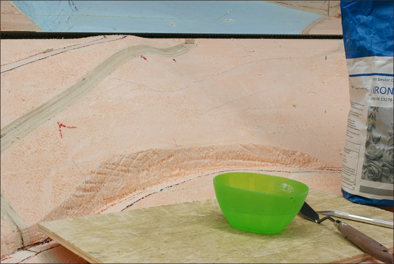

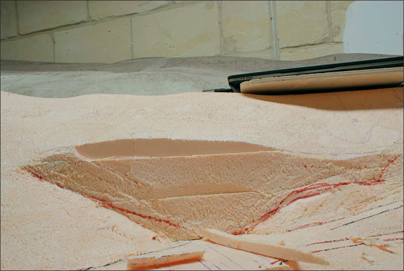

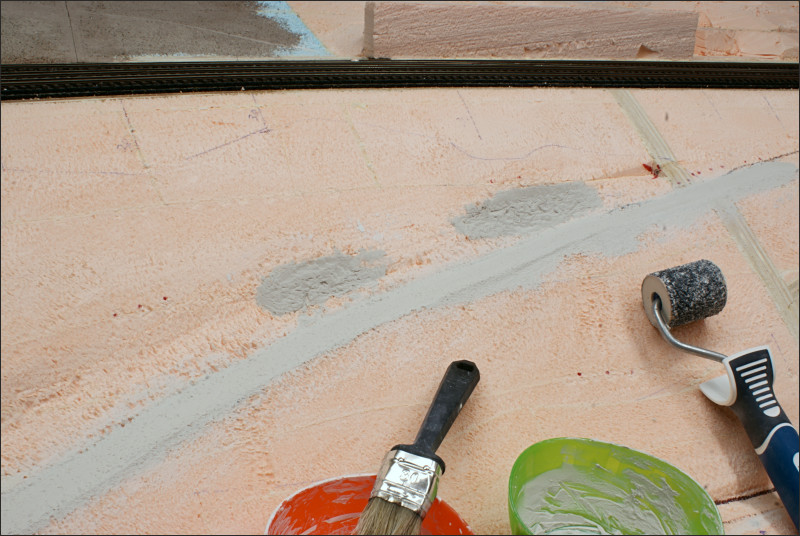

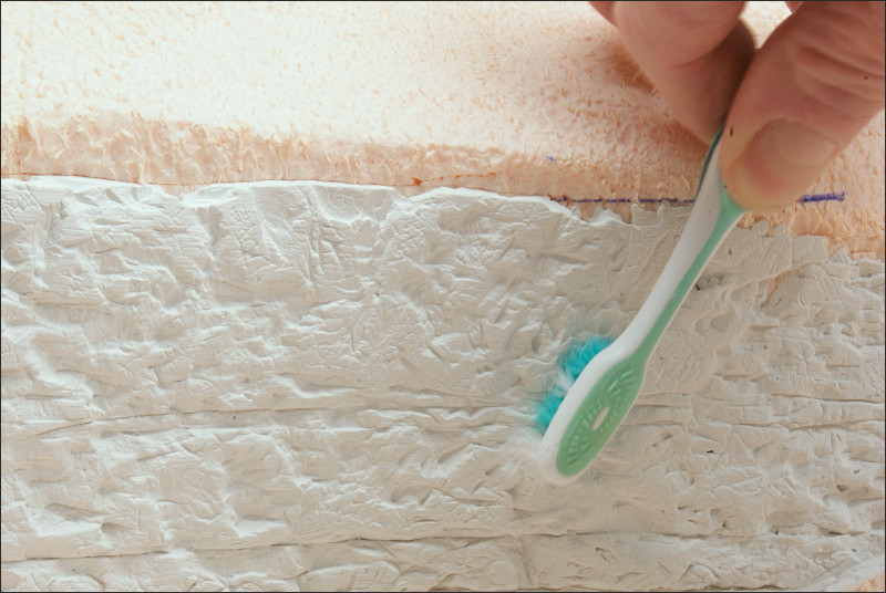

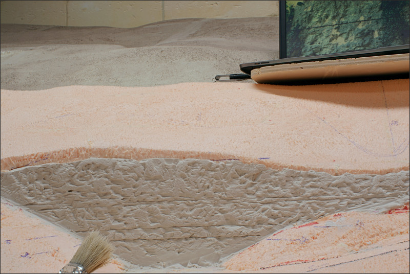

Voordat het stuk landschap waar ik nu aan werk geschilderd kan worden in de bruine basiskleur, moest nog met gips worden gewerkt. Achter de brug over de Geul is in werkelijkheid een mergelwand zichtbaar. Dat is een overblijfsel van een oude dagbouw groeve. Ook zijn in werkelijkheid langs het pad richting Schin op Geul en het pad richting de voormalige kalkmergelgroeve op enkele plekken formaties van mergel te zien. Bedoeling was om deze 'mergelrotsen' met modelgips te bouwen.
Eerst de mergelwand van de voormalige groeve. Ter voorbereiding heb ik een laag XPS weg gesneden zodat ik een dikke laag gips kan opzetten. Daarna het XPS ruw gemaakt voor een beter hechting van het gips.
Met een spatel is een dikke laag gips opgezet zodat ik voldoende kan wegsteken. Eerst zijn de horizontale lijnen in het natte gips aangebracht; de zogenaamde horizonten. Daarna is de grove structuur gemaakt met een mesje. Om de details goed te kunnen zien heb ik met strijklicht gewerkt.
Tussendoor is met een zachte kwast overtollig gips weggeveegd. Naarmate het gips verder uithard heb ik een steeds fijnere structuur uitgestoken.
Na het volledig uitharden vond ik de randen van de mergelstructuur te scherp. Met een tandenborstel heb ik zo lang geborsteld totdat ik tevreden was over de structuur.
De overige 'rotsen' hebben veel minder structuur. Hier en daar zijn ze zichtbaar, maar voor het werk op de baan is het makkelijker een groter stuk te maken en dat later door groen etc. weer te bedekken.

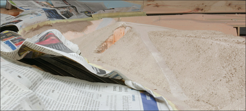

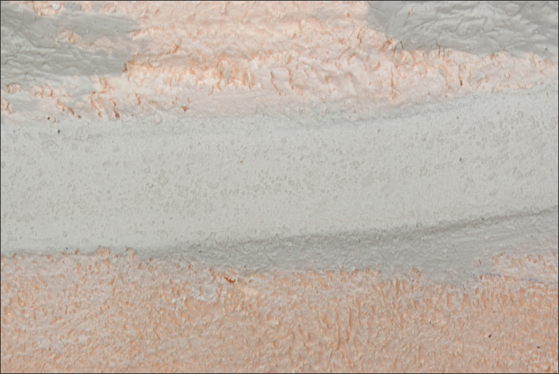

De wegen en paden op dit stuk baan zijn ook weer van gips gemaakt. Na het modelleren met een spatel is het gips met een natte kwast afgestreken. Anders dan de vorige paden heb ik daarna meer structuur aangebracht.
« Reactie #215 Gepost op: 22 januari 2023, 10:23:37 »

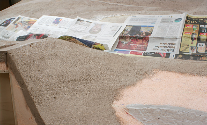

Na het gipswerk heb ik dit gedeelte van de modelbaan weer kunnen schilderen in de grondkleuren. Waar mogelijk met kranten afdekken en dan met de kwast het XPS schilderen. Door de vele kleine en grote putjes is dat best veel werk. De structuur moet behouden blijven dus eenvoudigweg vol gieten met verf is geen oplossing.
Na een paar uurtjes schilderen ziet het er zo uit op de baan. Het laagje verf maakt een groot verschil; het roze niet veel zeggende XPS is veranderd in (het begin van) een stuk landschap. Dit lijkt me een prima basis voor de latere begroening en beplanting.

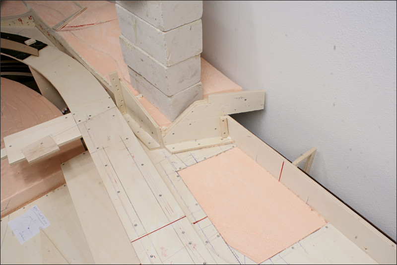

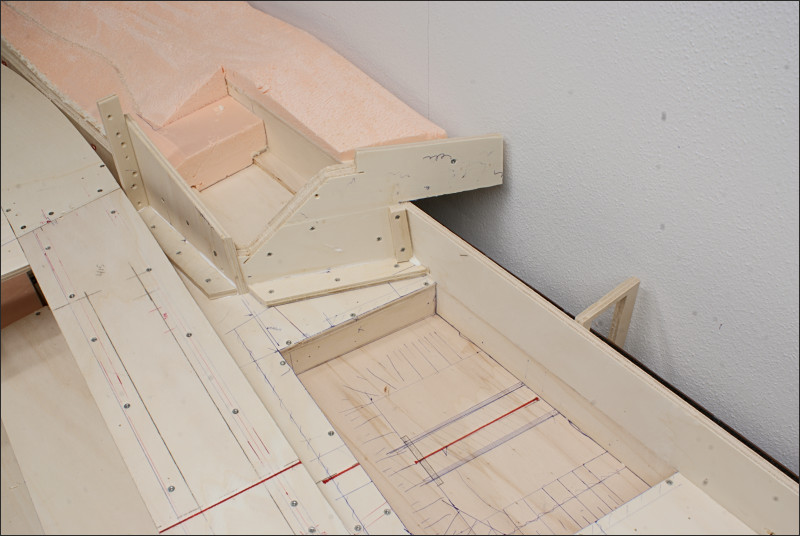

Deze week is er niet heel veel vooruitgang geboekt. Omdat ik van het pension 'De Waterval' langs de spoorlijn geen bouwtekeningen heb kunnen vinden ben ik zelf maar weer aan de slag gegaan om tekeningen te maken op basis van gegevens die ik wel heb. Dat zijn een aantal (oude) foto's, data uit het AHN en Google Maps. Daarover meer in een volgende update.
Op de modelbaan is er niet veel veranderd. Ik ben verder gegaan waar ik was opgehouden bij reactie #202 Het uiteinde van de bak wordt aangesloten op het vaste gedeelte van de baan achter de spoorlijn. Eerst wordt de plaat op segment C definitief vastgezet. De multiplex schotjes worden tijdelijk tegen de bak geschroefd, en dan wordt het volume met XPS opgevuld.
