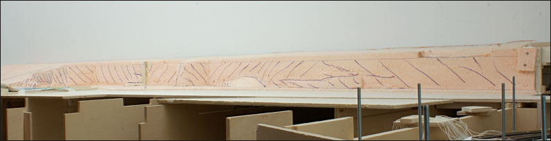

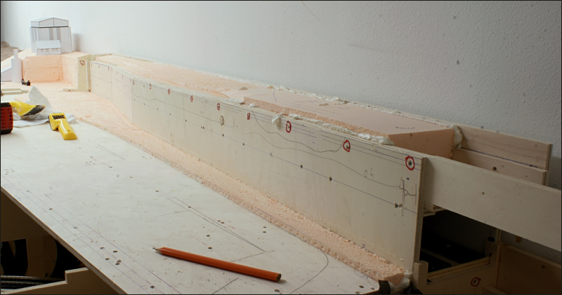

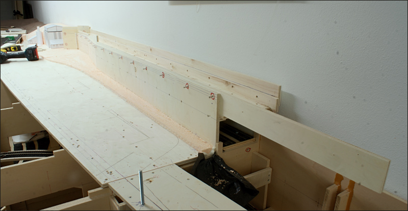

Het multiplex is verder op/aangevuld met XPS. Veel gepriegel op een kleine ruimte. Na het plakken, snijden en raspen van het XPS komt uiteindelijke de rode lijn van de weg onder de spoorlijn weer tevoorschijn. Het blijft toch jammer dat ik hier niet verder de diepte in kon gaan. Ik ga er maar van uit dat de truuk uit reactie #202 een afdoende oplossing biedt. Er is ook weinig andere keuze.
Deze hoek van de baan - rondom de landschapsbak - is bijna gevuld met XPS. Nu nog alles vloeiend aan elkaar maken zodat het een glooiend stukje landschap wordt. Op de plek van de duiker (links boven het midden) aan de Graafstraat heb ik een 'bakje' onder de sporen bevestigd. Hierin komt straks de eigenlijke duiker. Op deze manier kan ik voorlopig rondom de duiker verder werken. Tegenwoordig is de duiker gepromoveerd tot 't Voetspoor tunneltje

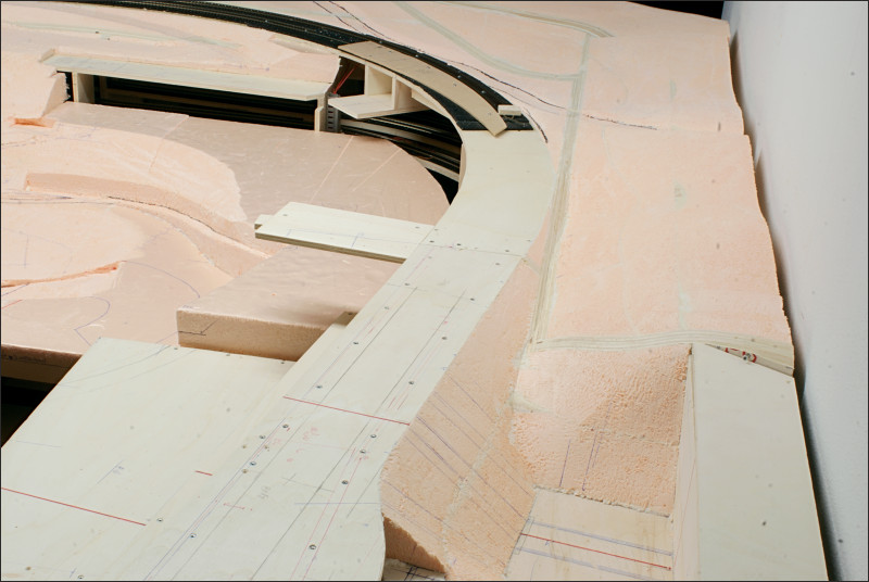

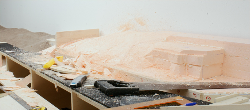

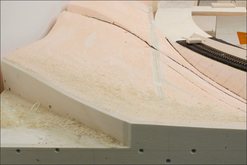

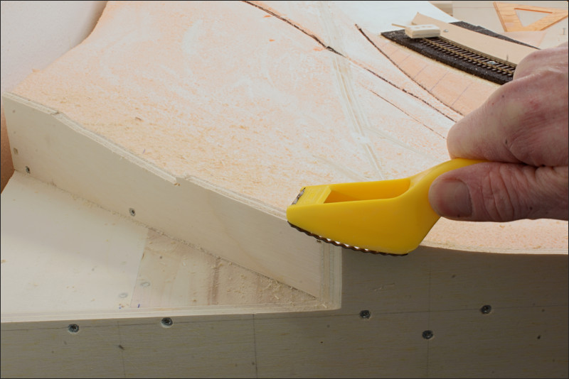

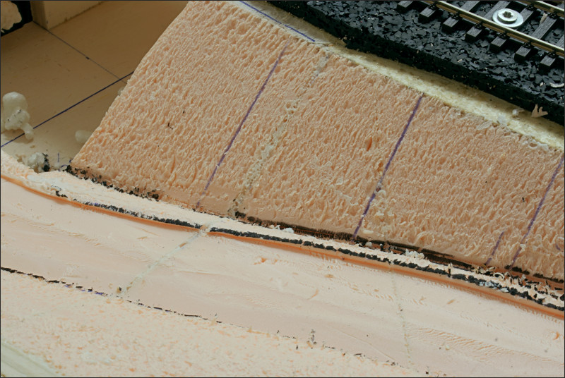

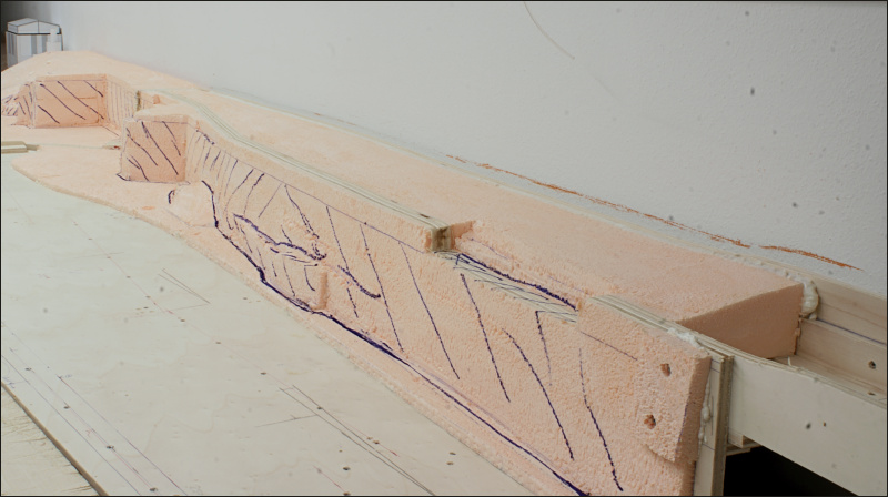

Het laatste stukje van het talud is gedicht. Met een mal is de hellingsgraad gecontroleerd en waar nodig bijgeschaafd.
Aan de andere kant van de (toekomstige) duiker zijn de taluds verder uitgewerkt. De veldweg heeft zijn plek gekregen, en de toekomstige boomgaarden/weilanden zijn glad geschaafd. De eigenlijke duiker zal later worden geplaatst. Ik heb hem wel al ingemeten, maar voorlopig blijft de bouwtekening nog op de plank liggen.

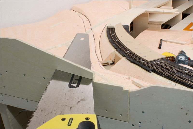

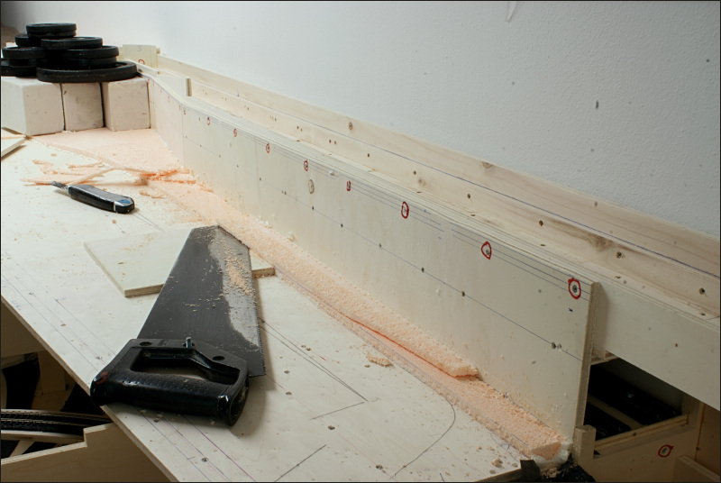

Het plaatmateriaal aan de achterkant van de baan is aangepast op het landschap. Eerst alle grote delen met de handzaag gezaagd. (Voor een keertje eens lekker grof werken ;D). Vervolgens met de rasp de randen op maat maken. Daarbij rasp ik zover totdat het XPS geraakt wordt. Dan sluit het multiplex precies aan op het XPS.
Tot slot nog een overzicht van dit baangedeelte. Nu het multiplex langs de achterkant passend is gemaakt wordt duidelijk dat de achtergrond die later geplaatst moet worden een grote invloed zal gaan hebben.

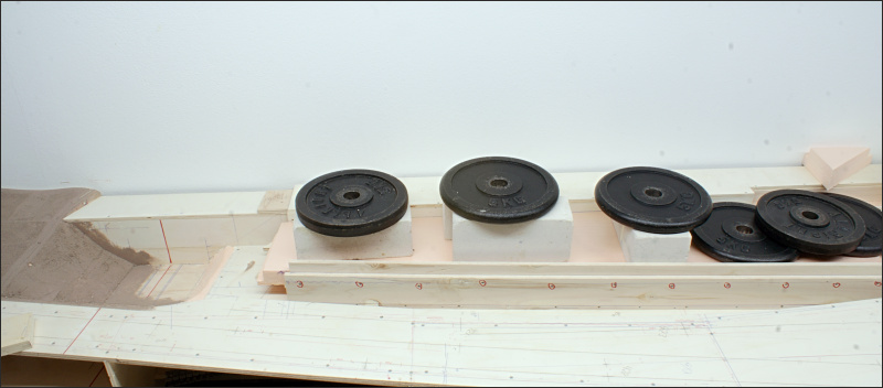

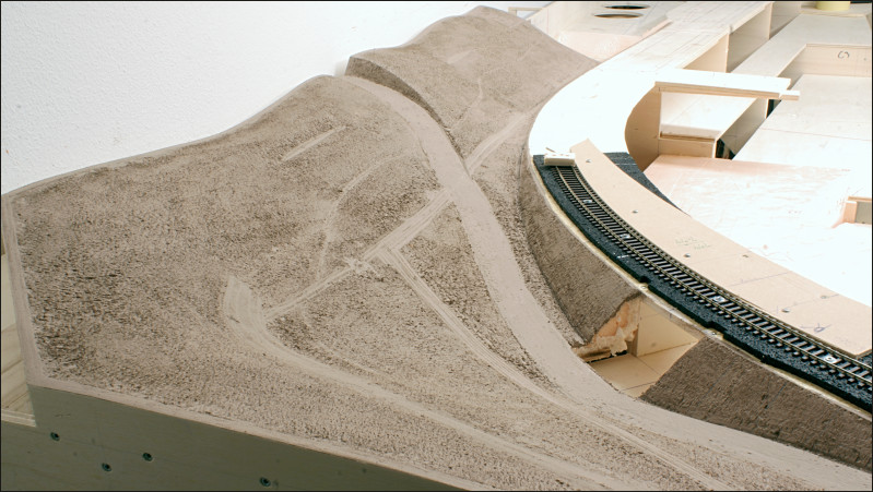

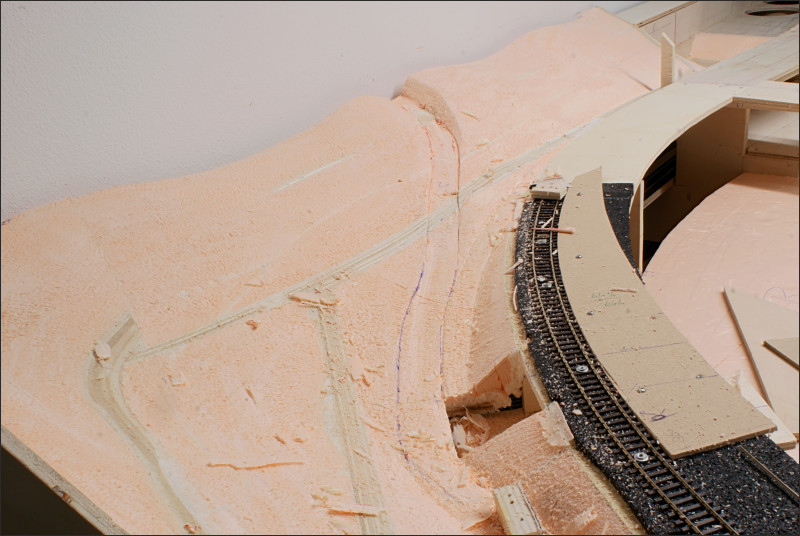

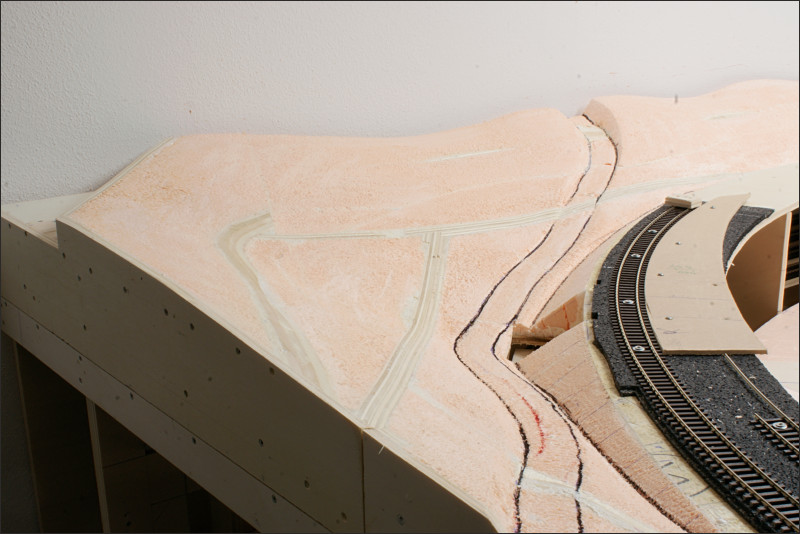

Voorlopig de laatste werkjes aan de hoek op de baan verricht voordat het XPS geschilderd kan gaan worden. Eerst de randen met gips geplamuurd. Dat viel nogal mee want het hardschuim sluit bijna naadloos aan op het multiplex.
Vervolgens is de landweg met modelgips gemaakt volgens het bekende recept. Nadat ik tevreden was over het verloop van de weg is deze 2-3 mm dieper uitgesneden in het XPS. Daarna verder afgewerkt met modelgips.

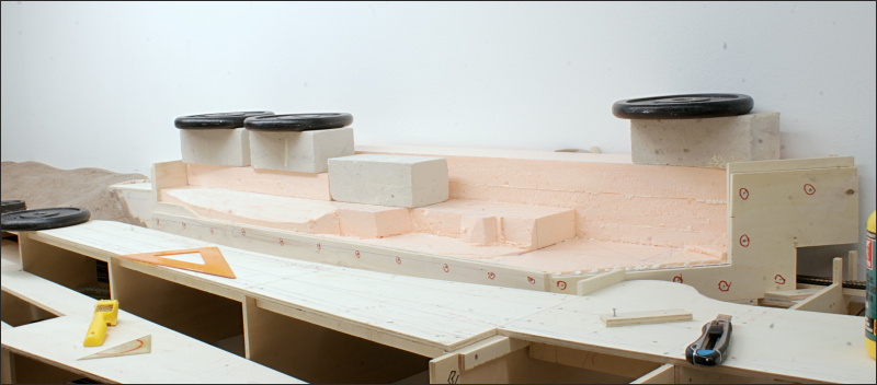

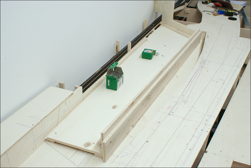

De randen van het uitneembare landschapsdeel zijn gereed. Om de bak te laten klemmen zijn de zijkanten naar boven toe schuin gemaakt. Dus zowel de lengtemaat als de breedtemaat van de bak is aan de bovenzijde groter dan aan de onderkant.
Voordat de laatste zijkant wordt gemaakt is een plaat XPS in de bak gelijmd. Dit vanwege de stabiliteit, zo kan de bak nauwelijks vervormen. De laatste schuine zijkant kan het makkelijkst op maat worden gemaakt met de afkortzaag. Onderkant, voorkant en achterkant liggen dan exact in hetzelfde vlak.
Als alle zijden zijn verlijmd kan het opvullen met XPS beginnen.

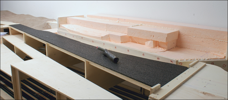

Alvorens het XPS aan te kunnen vullen tot aan het spoor is eerst de geluiddemping van rubbergranulaat gelegd. Op het zichtbare deel van de baan worden twee lagen van 3mm verspringend ten opzichte van elkaar verlijmd met contactlijm. Om een scherpe scheiding te krijgen op de segmentengrens zijn hier twee tijdelijke latjes bevestigd waar het rubber tegenaan wordt gelegd.
De eerste aanzet tot het landschap is er ...

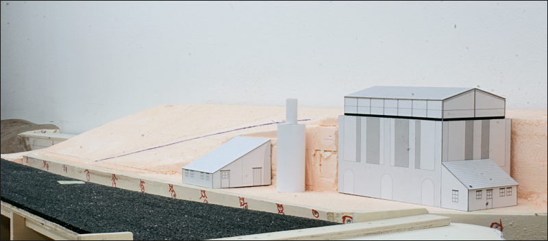

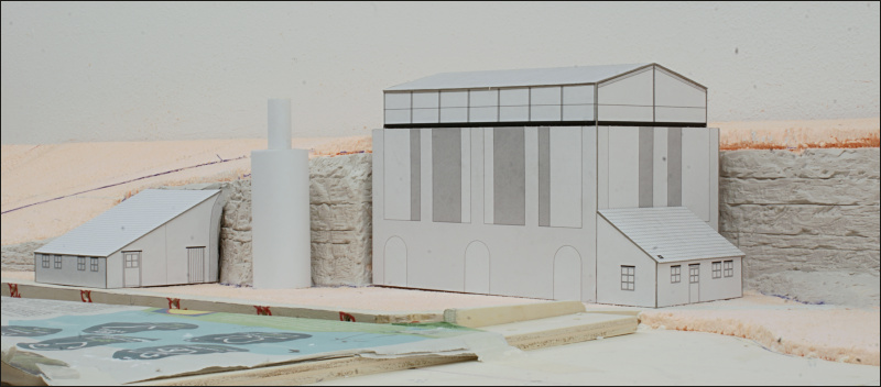

Deze week heb ik me voornamelijk bezig gehouden met de gebouwen op het terrein van Kroongroeven. Een volledig (?) overzicht is slechts te vinden in een advertentie betreffende de openbare verkoop van roerende en onroerende goederen uit 1921.
Nillesen heeft mij destijds een aantal foto's van recentere datum ter beschikking gesteld, alsmede een schets van de plattegrond van de grote kalkovens met maten.
Verder zijn er een aantal oude foto's (Tuinzing, Panorama, Nationaal Archief) waar ik het mee moet doen. In elk geval heb ik afbeeldingen van de twee grote kalkovens in het grote gebouw, een bijgebouw dat ertegenaan is gebouwd, de tijdelijke(ronde) veldoven, en een bijgebouw. Uit dit fotomateriaal heb ik de meeste maten van de gebouwen kunnen afleiden. Volgens de advertentie waren er echter meer keten en opslagplaatsen en een machineloods.

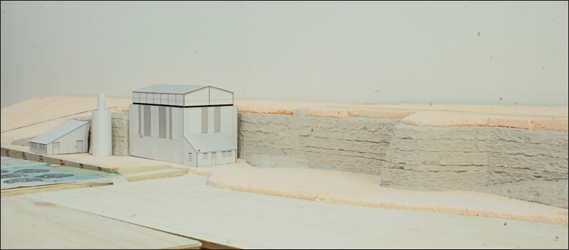

Volgens de bekende methode heb ik kartonnen modellen van de bouwwerken gemaakt.
Als de gebouwen op ongeveer hun plek staan geeft dat een indruk van de voormalige kalkbranderij.
Op de afbeelding ligt de vloer van de groeve nog te hoog ten opzichte van de sporen. Ook mergelwanden en gronddepot zijn nog niet in verhouding. Daar wordt op dit moment aan gewerkt. Het afdak tegen de tijdelijke veldoven moet er ook nog komen, maar is afhankelijk van de positie tov. de naastgelegen mergelwand.

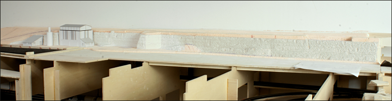

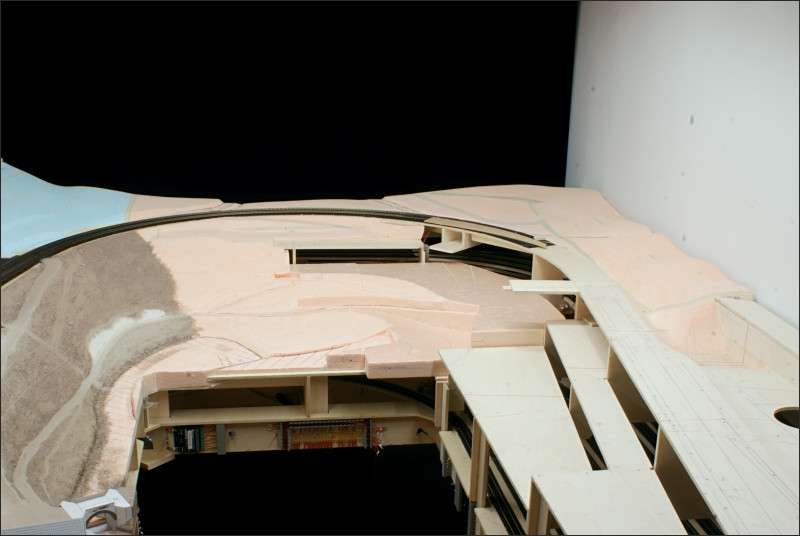

De hoogte van de mergelwanden en het omringende landschap is aangepast aan de bouwwerken van de kalkbranderij. Ook de vloer van de kalkmergelgroeve past nu bij de hoogte van de toekomstige sporen.
Voorlopig blijft dit stuk even zo liggen. Ik ben verder gegaan met het volgende deel van de groeve aan de rechterkant. Hier lopen twee sporen die eigenlijk verdekte sporen zijn. Een soort van overkapping is dus noodzakelijk. De ruimte is hier erg beperkt terwijl de sporen en het wissel toegankelijk moeten blijven voor onderhoud. Het was weer een puzzelwerkje, maar ik ben tot de volgende oplossing gekomen. Op dit raamwerk komt een stukje landschap dat ik kan wegnemen. Het vervolg moet nog een beetje uitkristalliseren.
Van een afstand ziet de kalkbranderij er nu zo uit. De breedte is ongeveer 300 cm. Eigenlijk moet er nog zo'n 50 cm naast komen, aan de rechterzijde. (Op 800px breedte is het niet beter in beeld te krijgen. Voor een grotere afbeelding kijk hier )

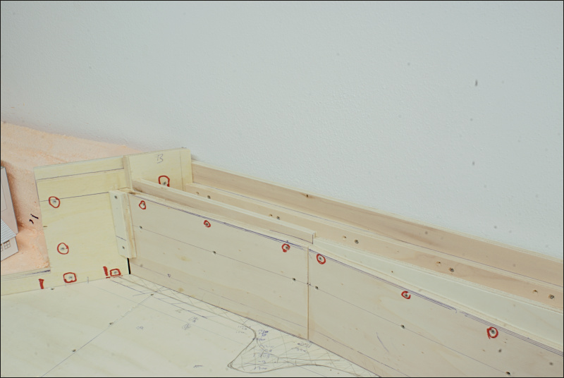

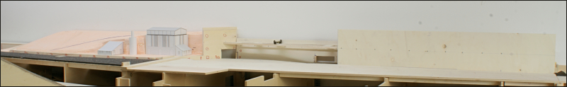

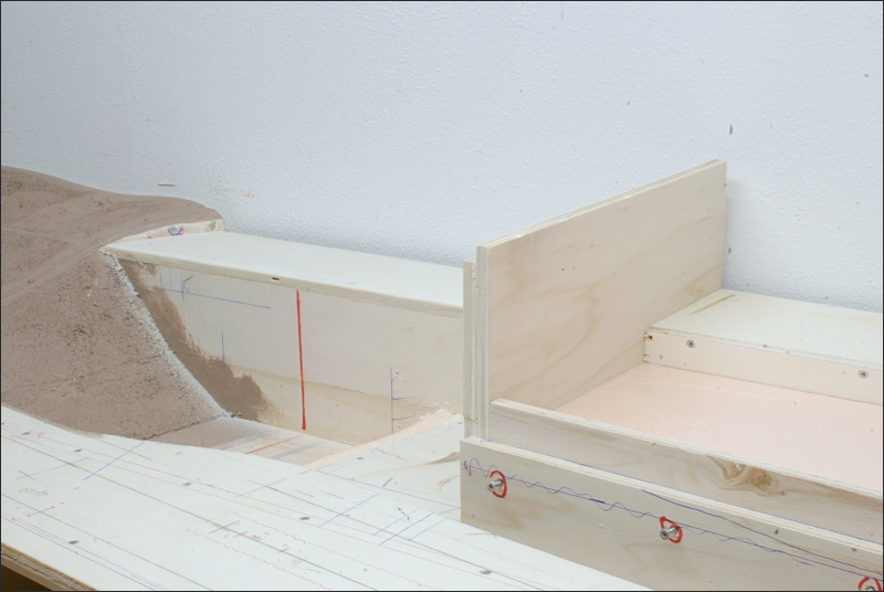

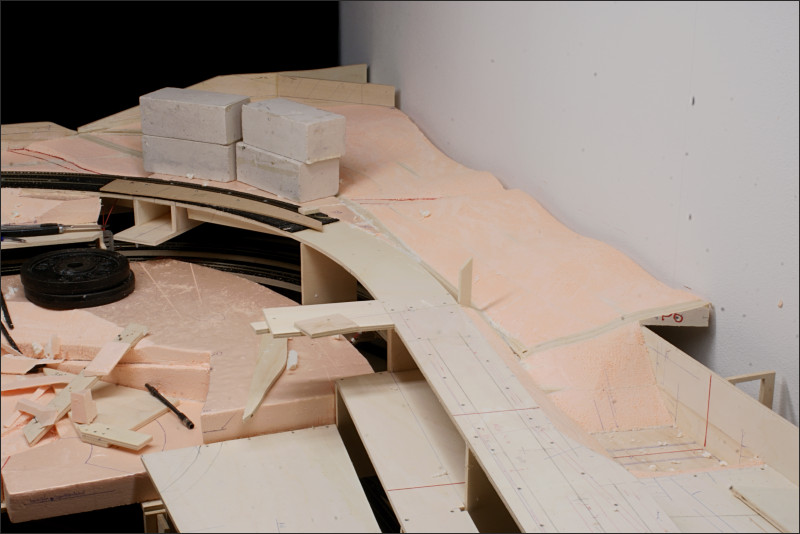

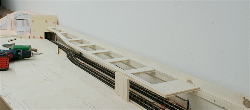

De voorkant van het raamwerk is afgewerkt met multiplex. Hiertegen komt nog een laagje XPS met daarop gips voor de rotswand.
Op het raamwerk heb ik een bakje voor het landschap gemaakt. Dat kan ik weer wegschuiven zodat ik bij de verdekte sporen kan komen.
Het gedeelte voor het multiplex is de vloer van dit deel van de groeve dat grenst aan de los- en laadweg. Dit komt straks op hoogte BS. Met XPS heb ik het stuk opgehoogd, waarna ik met de zaag en rasp de juiste hoogte heb gemaakt. Het had iets breder mogen zijn, maar meer ruimte is er gewoonweg niet.

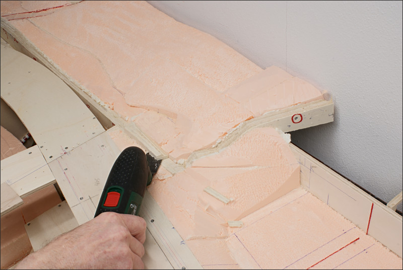

De bak voor het landschap is zo goed als gereed. Dus eerst de tijdelijke schroeven losmaken en dan proberen of het geheel te verschuiven is. Het kan altijd zo zijn dat er ergens een beetje houtlijm op een verkeerde plek is gekomen. Schijnbaar netjes gewerkt want de bak schuift er zo uit.
De volgende stap is de bak opvullen met XPS dat weer met PUR lijm wordt verlijmt. Dit XPS gaat later de nog niet ontgonnen velden vormen achter de mergelgroeve.
De groeve ligt vóór de landschapsbak en is een vast deel van de modelbaan. Om niet meer gips te gebruiken dan noodzakelijk wordt de grove vorm van de rotswanden eerst met XPS gemaakt. Dat wordt eerst weer XPS plakken, en dan met mes en rasp het geheel in vorm brengen. Het XPS zorgt ook voor een goede hechting van het modelgips op het achterliggende multiplex.

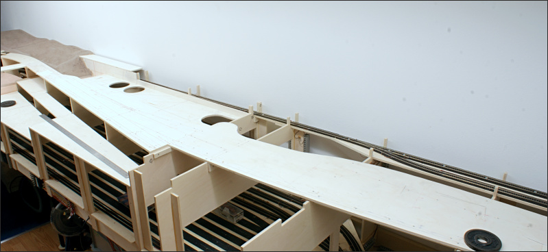

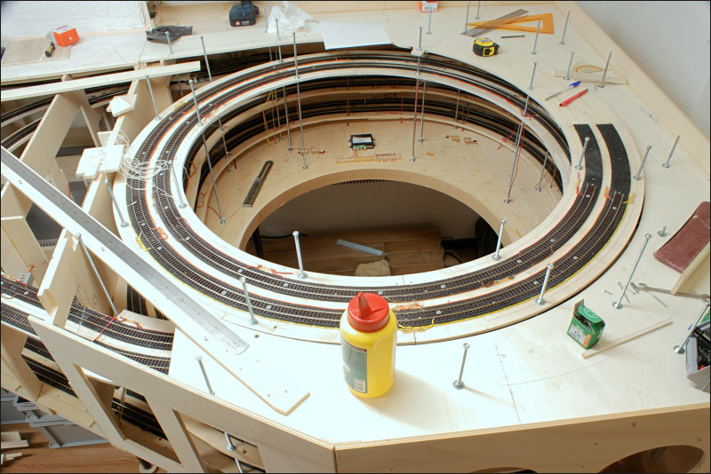

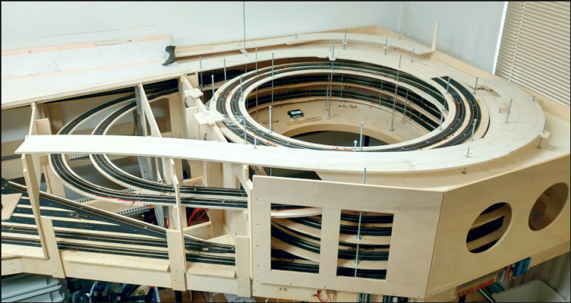

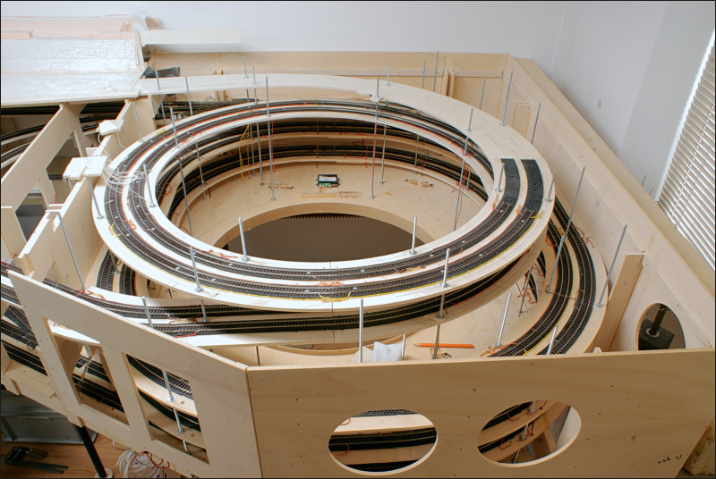

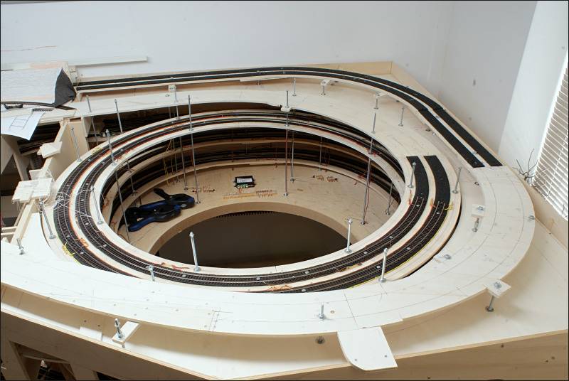

Dit was de situatie op segment-A waar de railspiralen zijn ondergebracht.
Vanwege de grootte van het segment (1,80 x 1,50 m) bestond het gevaar van torderen tijdens een eventueel transport. Binnen de bestaande structuur heb ik één plaat multiplex passend gemaakt. Daarmee zal de stabiliteit zijn gewaarborgd, en bovendien kan deze plaat als basis dienen voor de rails richting verdwijnpunt W (verdwijnend spoor Schin op Geul richting Wylre). Zie reactie #2 baanontwerp van De Geuldalbaan
Voor een deel zijn de doorlopende draadeinden van de railspiralen gebruikt voor de dragers van de nieuwe sporen.

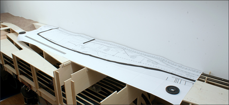

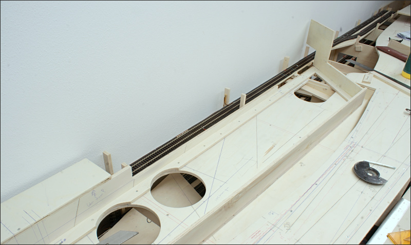

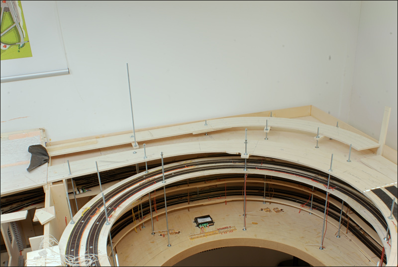

Met twee in elkaar overlopende overgangsbogen gaat de verdekte rails over naar de sporen van Sog. Ik heb dat gedeelte uit één stuk multiplex gezaagd op basis van een 1:1 tekening van de sporen. Daar waar de segmentengrens loopt wordt het multiplex later doorgezaagd.
De van achteren komende verdekte sporen stijgen terwijl het voorste zichtbare deel van de sporen naar Sog dalen. Met de draadeinden zijn de twee in elkaar overgaande aanloophellingen mooi in te stellen. Nadat de draadeinden zijn ingekort is het rubbergranulaat voor de geluidsisolatie verlijmd.
Op dit moment zijn er nog een paar zaken die ik moet zien op te lossen. Hoe ik het grote gat van een meter doorsnede binnen de railspiralen ga overbruggen? Helemaal dichtmaken gaat niet in verband met de bereikbaarheid van de achterkant van de baan. Bovendien moet er nog een betonnen boogbrug (Vinkenbergstraat Schin op Geul) komen die aan één zijde draagt op het 'gat' en aan de andere zijde aanlandt op een plek boven de verdekte sporen. De gehele brug - overspanningsboog met de betonfunderingen aan weerszijden - zal zo'n 600mm lang worden. Dat bouwwerk kan ik waarschijnlijk niet steeds in- en uitbouwen, denk ik. Ook moet ik bekijken hoe het bovenliggende landschap straks voldoende afstand heeft tot de rails op de spiraal. We gaan het zien...
