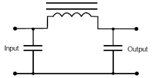

Maar nu de tip:
Neem een batterijhouder voor 8 penlites of mini aa's en zet daar oplaadbare in.
8x1.2 = 9.6, dat verminder je met een 1k8 weerstand en een 9v zener.
Dan heb je een mooie 9 volt spanning, tot het einde van de lading.
En wat je er ook bij kunt doen is een brugcelletje en een 7810 stabilisator die de batterij uit de railspanning laadt.
Goed afgevlakt met een zgn pi filter krijg je geen storing in je video signaal.
grt P.

Re:Miniatuur draadloos camera-tje.
« Reactie #17 Gepost op: 26 mei 2011, 12:23:30 »
Hi Riny,
ik had dit in gedachten.
grt P.
« Reactie #18 Gepost op: 26 mei 2011, 12:53:53 »
Ha die Piet,
Bedankt voor het schema en mogelijk dat ik daar toch iets mee ga doen.

« Reactie #19 Gepost op: 26 mei 2011, 15:35:37 »
Ik heb een nieuwe Pro batterij meegekregen in bruikleen (voor draadloze microfoons) om te testen, alleen 1 nadeel, duurt op mijn lader mogelijk tot 20 uur aan laadtijd.
Als je iets bouwt volgens het principe van mijn schema, dan wordt tijdens het rijden (als de baan onderspanning staat) de batterij geladen.
Dus die 20hr is dan geen issue meer.
grt P.
