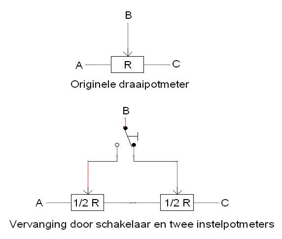

Om nog wat meer vooruit te denken, een schemaatje hoe je de meeste servo-testcontrollers kunt ombouwen tot een twee standen controller met instelbare eindposities.
R staat voor Ohms. Als de originele regelaar bijvoorbeeld 10kOhm is, gebruik je dus instelpots van 5kOhm (of 4,7kOhm, afhankelijk van je leverancier).
Een dergelijke aanpassing werkt goed als de servo gebruikt wordt voor bijvoorbeeld wissels, die dan omgezet worden met maximale snelheid van de servo. En dat is dan meteen het vervelende in dit geval: slagbomen moeten rustiger open en dicht gaan. Daar zijn ook wel oplossingen voor, maar daarvoor moet er meer bekend zijn van het schema van de controller. In veel gevallen biedt het toevoegen van een elco die wordt aangesloten op B een oplossing, met als neveneffect dat de servo bij het inschakelen van de voeding altijd dezelfde startpositie zoekt. Dat zou in dit geval "bomen omhoog" kunnen zijn.
Sommige zelfbouw schema's voor een controller bieden de mogelijkheid om de snelheid in te stellen middels een derde instelpot. Daar zal de servo bij inschakelen van de voeding in de stand blijven staan waar die al stond.
