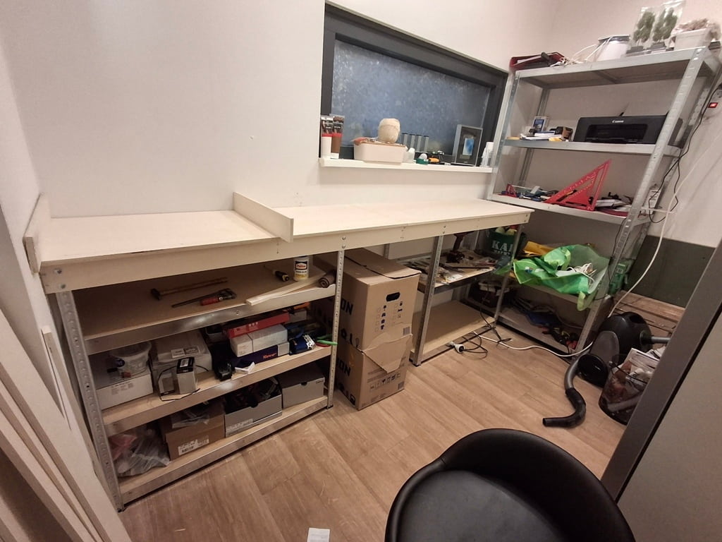

Er is al weer wat tijd voorbij en we zijn al goed ingeburgerd en gewend aan onze nieuwe woonomgeving.
Met wat delen van een bekende metalen stelling het onderstel maken waar uiteindelijk het baantje op gaat komen.
Maar er moet nog wel wat troep opgeruimd worden dus nog wat spul naar de stort en Opnieuw en Co brengen en dan hout bestellen.
Voorlopig dus nog even afwachten en plannen verder uitwerken.  :mrgreen:

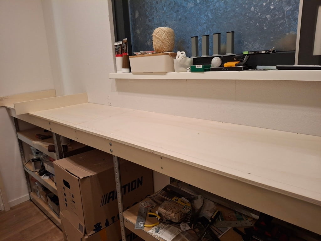

de schroevendraaier en kapzaag uit het vet gehaald.
Inmiddels al wat hout laten zagen regels van 122x8cm 12mm multiplex POPULIER.
Daar ga ik eerst een tafel van maken waar later dan de modules op komen.
Ik kan dan de modules even op hun kant zetten en wat knutselen op de ondertafel.
Tja, meer ruimte hebben we niet over.
Linker tafelframe, het overstekende deel sluit later aan op het rechter frame en in het midden komt dan nog een kastje voor de broodnodige ondersteuning.
Het frame even voor het beeld met losse regels multiplex 12mm. Er komt 1/1 blad op ook van 12mm waar ik op kan knutselen en frutselen.
Het begin is er mensen.  :-)

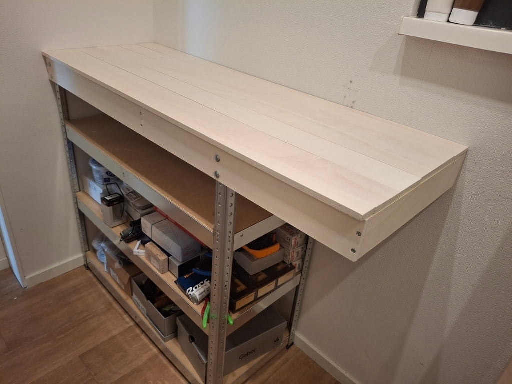

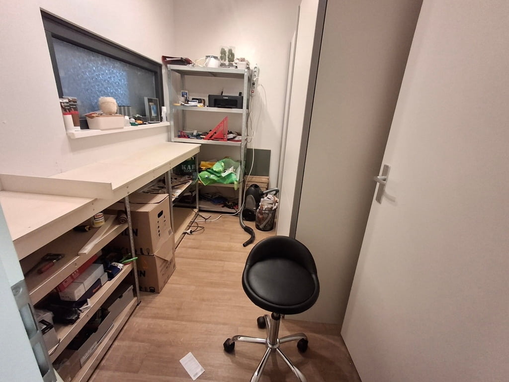

de tweede knutseltafel er aan gebouwd, dat gaat dan weer een stuk makkelijker omdat de eerste al gebruikt kan worden.
Spanten op maat afzagen gaat gewoon nu wat makkelijker ondanks dat het net als vroeger weer gewoon met de kapzaag gebeurt.
Hier is duidelijk te zien wat de ruimte is, het looppad is voor mij zo wel voldoende en mocht het ooit nodig zijn er past zelfs zo'n scootmobiel tussen want die mag je niet op de gang laten staan.  >:-D
Even uit de ander hoek met de eerste spanten voor de module.
Komende dagen minder tijd, donderdag is het altijd bakmiddag en we gaan daar voor het eerst samen naar toe, heel Tom en Riet bakt.  :-)
Ja, het is wel belangrijk voor Riet dat we meedoen aan wat activiteiten, zo krijgt ze wat meer contact met de rest van de bewoners.

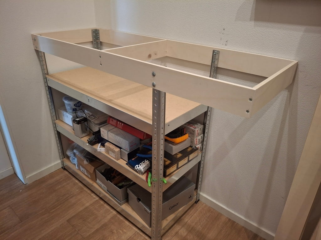

En gewoon weer verder gaan met de bouw.
Eerst ff naar de bouwmarkt om populier multiplex 9mm op maat te laten zagen/kopen.
Gelijk nog een ventilator gekocht bij het A.C. Tion omdat het deze week weer warmer gaat worden en het best wel aardig warm is in het hobbykamertje waar niets valt te ventileren.
Vervolgens thuis weer verder geknutseld en geprutst.
De bak aan de binnenkant bekijken.
Gaten gezaagd in de dwars liggers, scheelt weer wat in gewicht.
Dan de bak omdraaien en de bovenplaat van 9mm vastschroeven op de 12mm zijleggers.
De kant waar de kade komt ook alvast dicht maken met een legger die als resthout was overgebleven en nu mooi van toepassing komt om de gleuf mee af te dichten zonder de boel op te lichten  :-)
De havenkant wordt later nog met een paar plaatjes gips afgewerkt waar dan wat dukdalven tegen aan komen.
Nu geeft het meer verbinding en stevigheid nadat de boel is verlijmd en geschroefd.
En als ik dan de bak weer omdraai ziet het er zo uit.
Nu verder met de tweede bak, eigenlijk het spiegelbeeld van de eerste. :-)

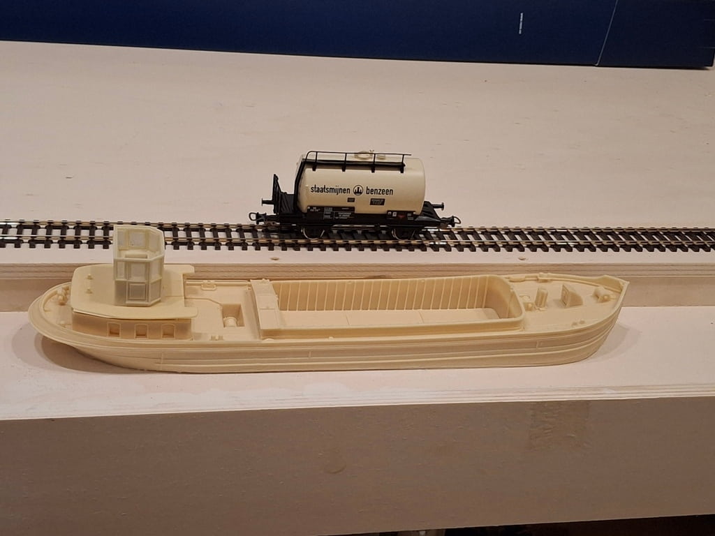

Voorlopig maar met 1 bootje beginnen.
Vanmorgen voor dat de hitte ging toeslaan bootje op wezen halen.
Kan ik als het weer eens lekker ouderwets kolere weer is er een beetje aan beginnen.
Zo te zien hoeft er aan de romp niet veel gedaan te worden behalve  dan in de kleur spuiten.
Heb toch maar even gewacht met een tweede bootje, ook hier zijn momenteel nog wat andere prioriteiten zoals een Airco want het is hier bijna niet te harden met 29 grdn C.
