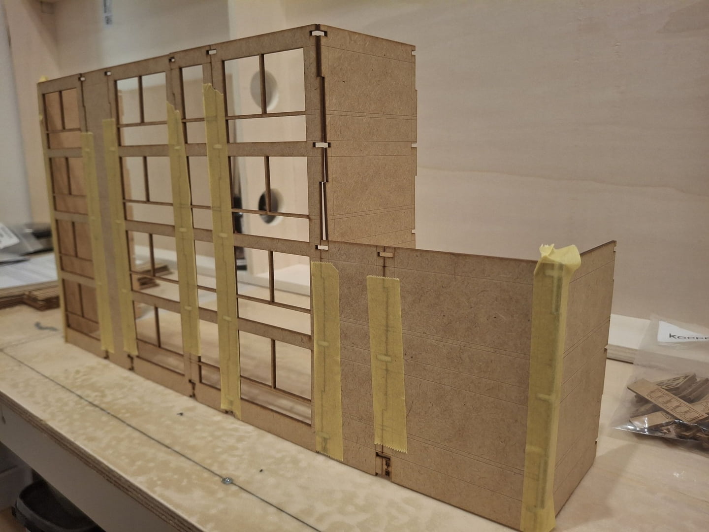

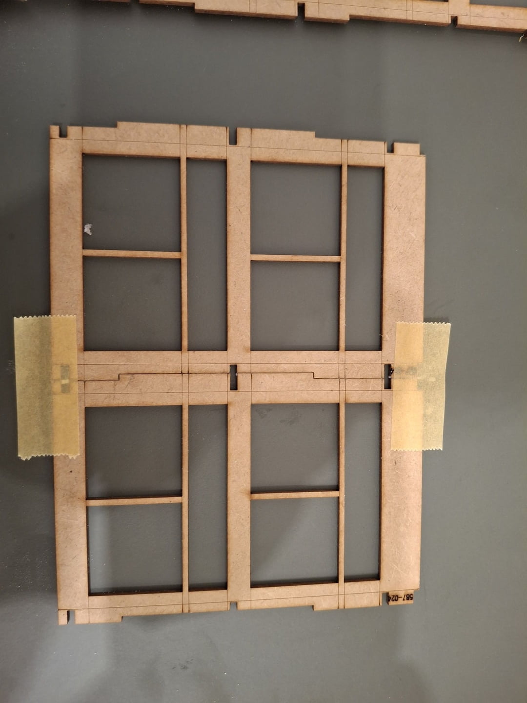

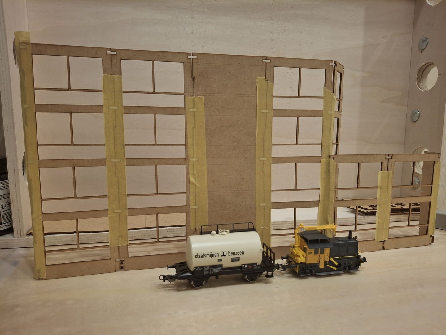

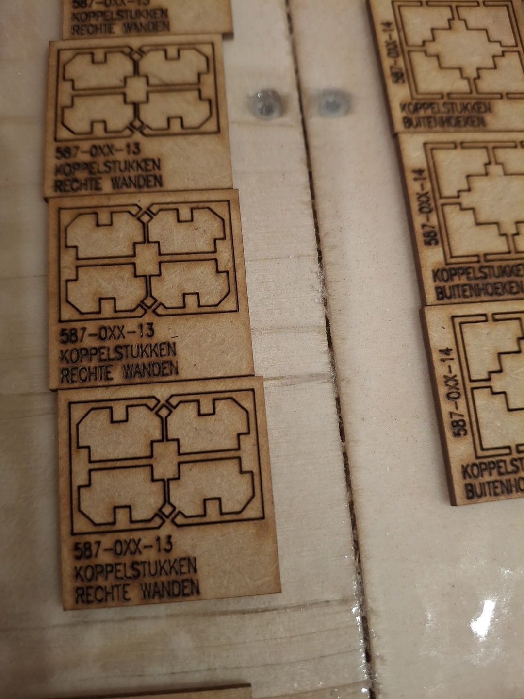

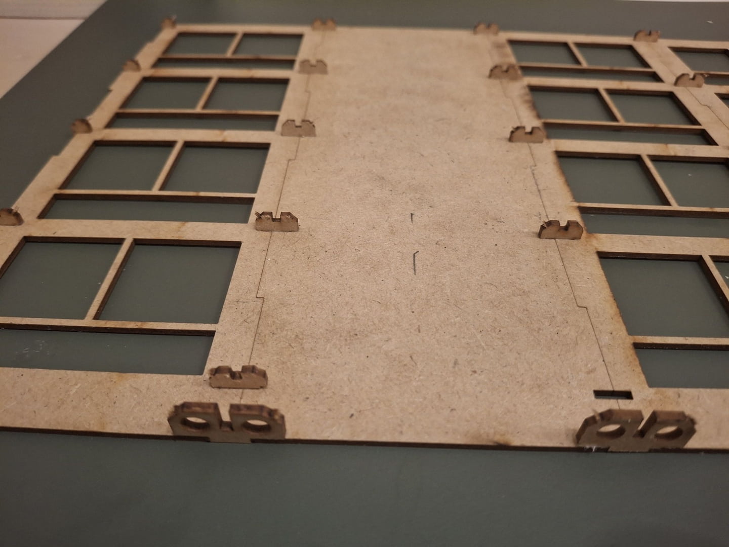

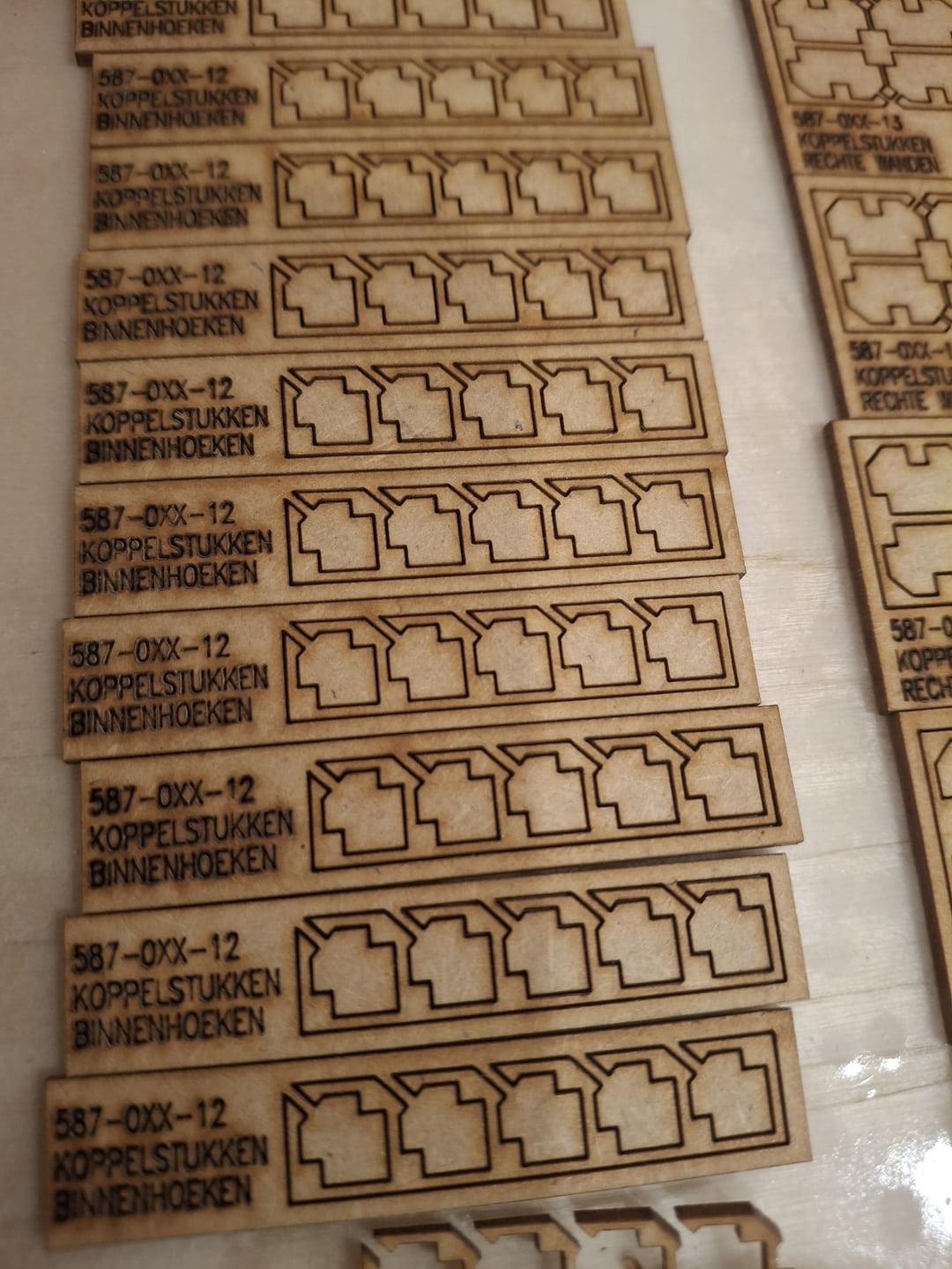

« Reactie #27 Gepost op: 25 januari 2026, 00:05:33 »

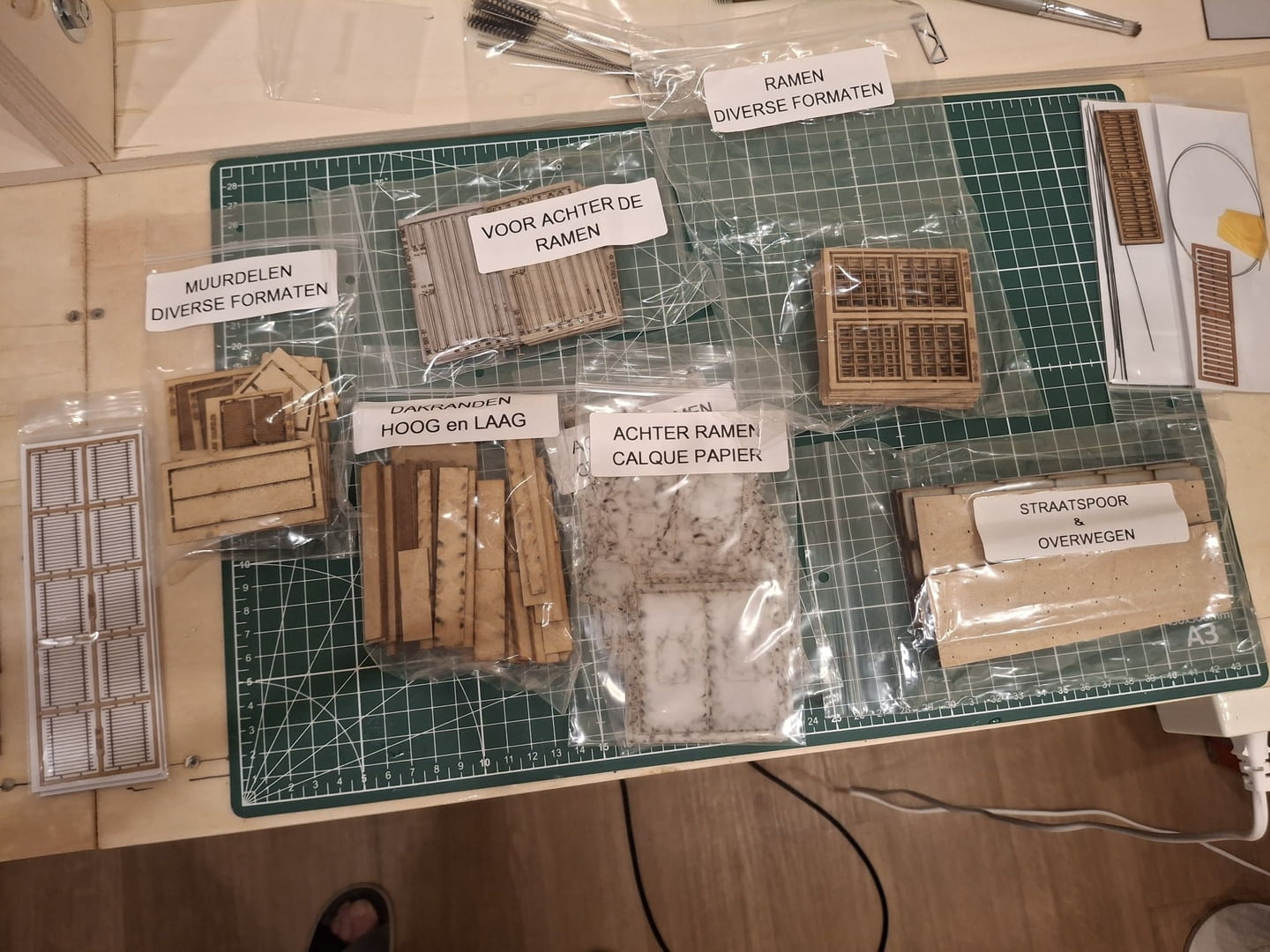

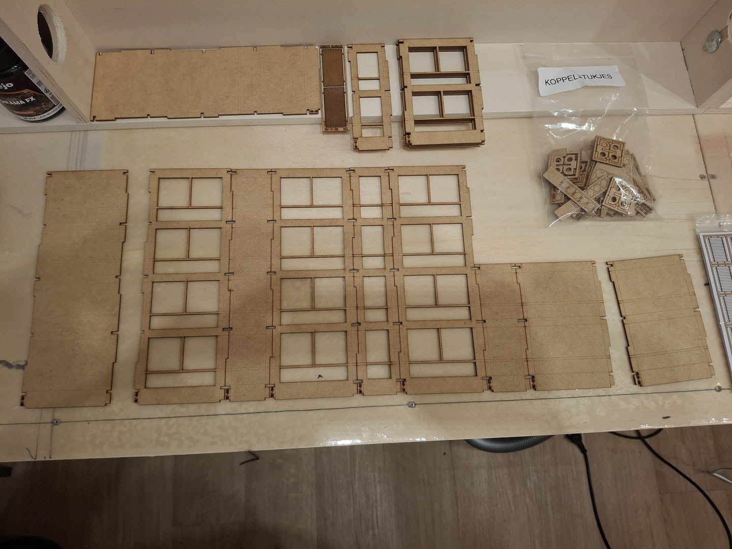

Het is pas feest als de postbode is geweest.

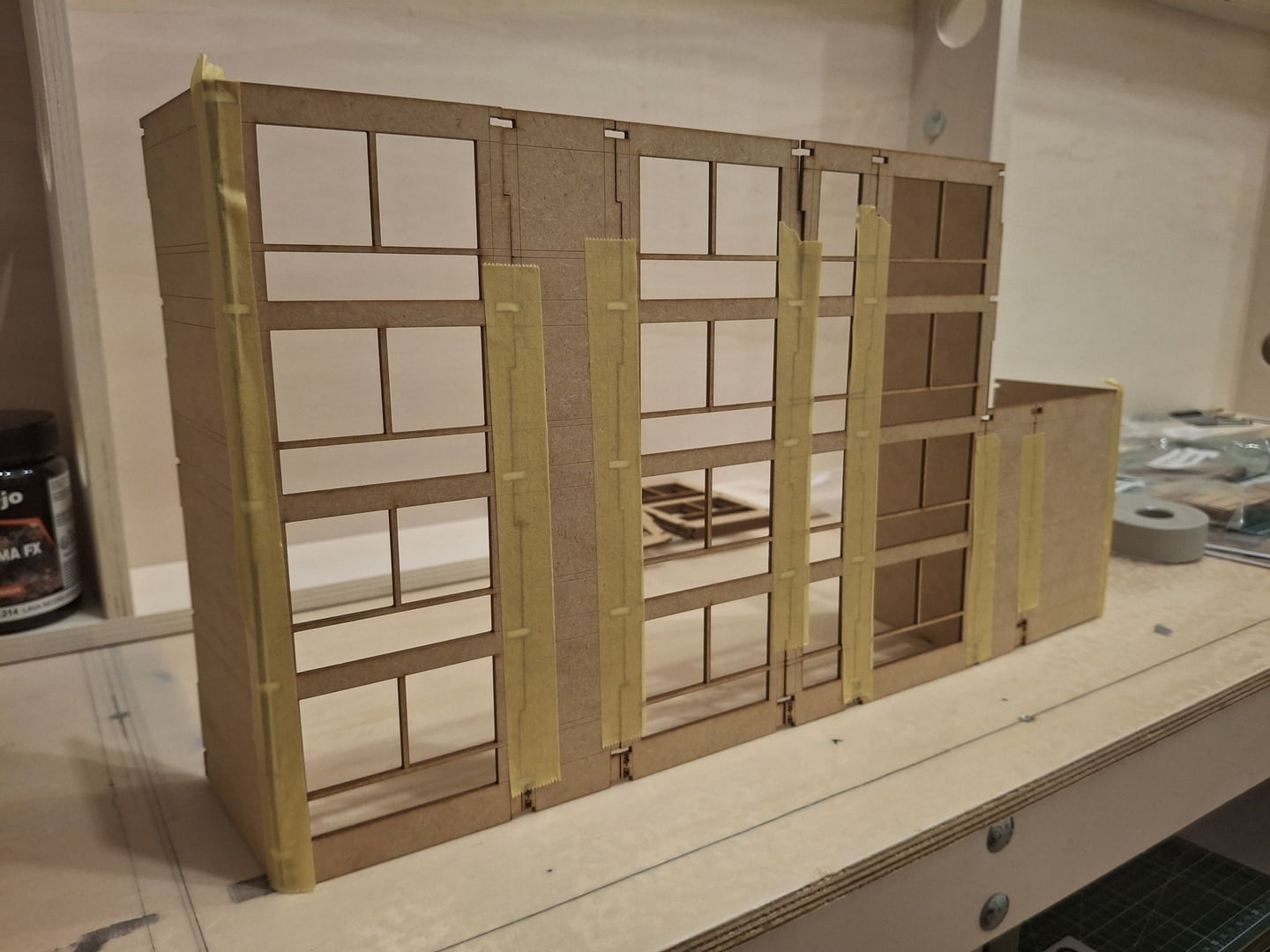

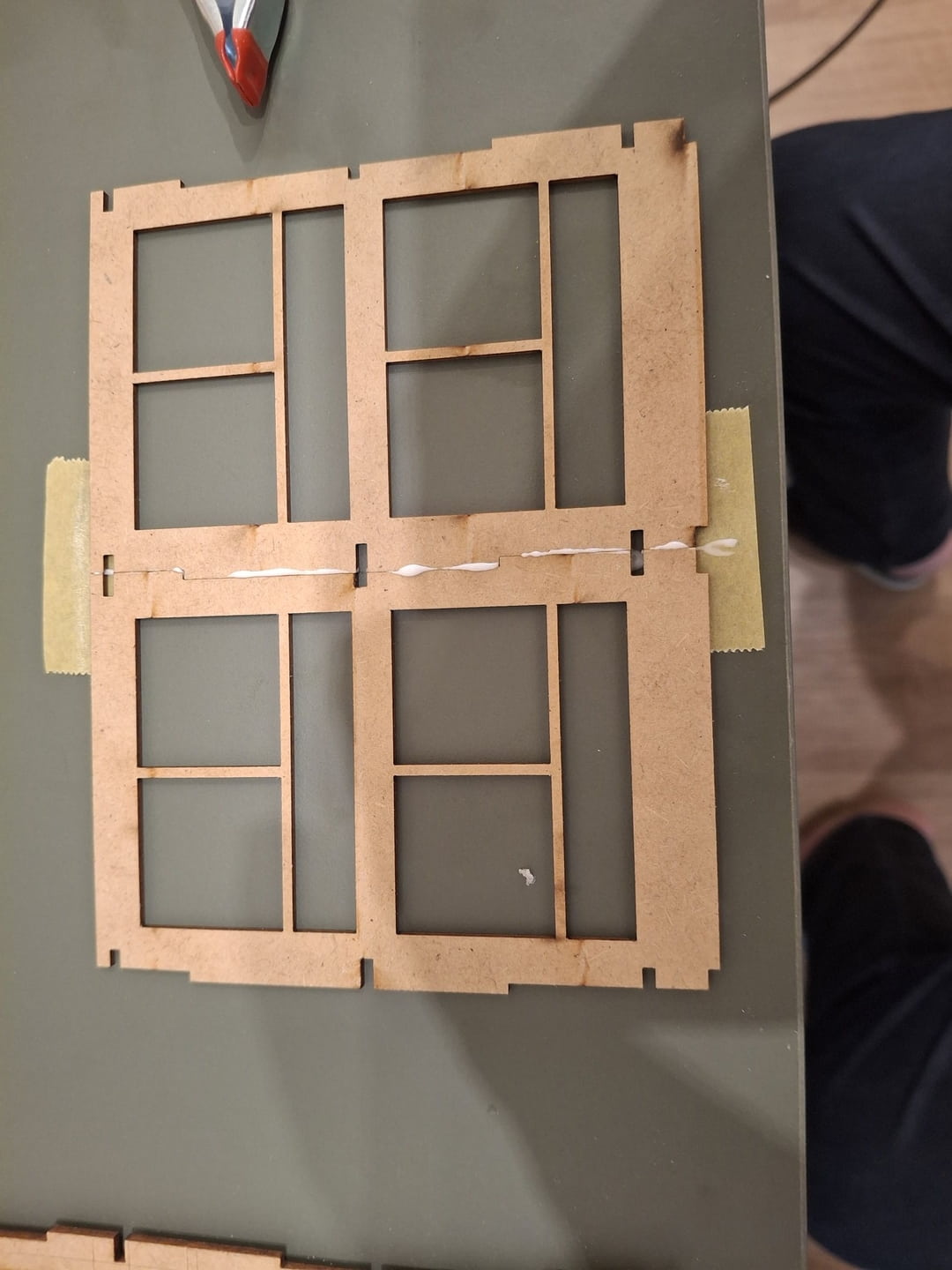

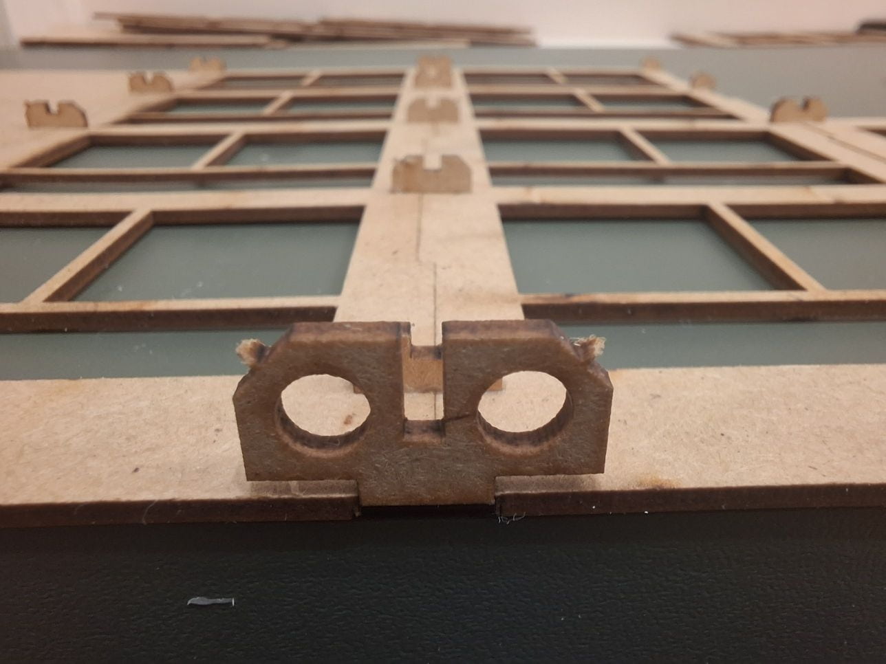

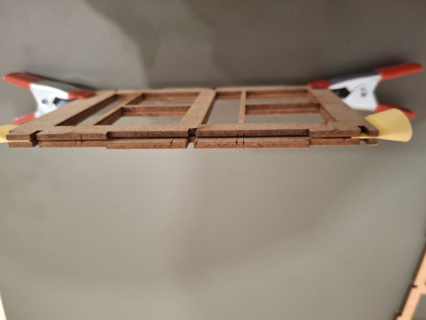

En die kwam vanmorgen vrolijk zwaaiend met een postpakket wat door de brievenbus kon maar het leek de postbode beter om toch maar aan te bellen omdat hij dacht dat er een boek in zou zitten en als het pakket dan met een klap op de ruiggeschorenkokosdeurmat valt kan dat weleens schade leveren.
Maar er zat geen boek in, wel een heleboel laser-cut delen van Roland Koerts, nou daar werd ik ook weer helemaal blij en happy van.
Het ziet er allemaal perfect uit, er zit van alles bij ook om de ramen van glas te voorzien en een uitgebreide beschrijving waar ik eerst eens goed voor moet gaan zitten.
Voorlopig maar even alles terug gedaan in de verpakking en afwachten of er een verhuizing aan gaat komen want dan lijkt het mij verstandiger even te wachten met het bouwen. Jullie zullen het zeker gaan lezen en zien als het zover is. :-)

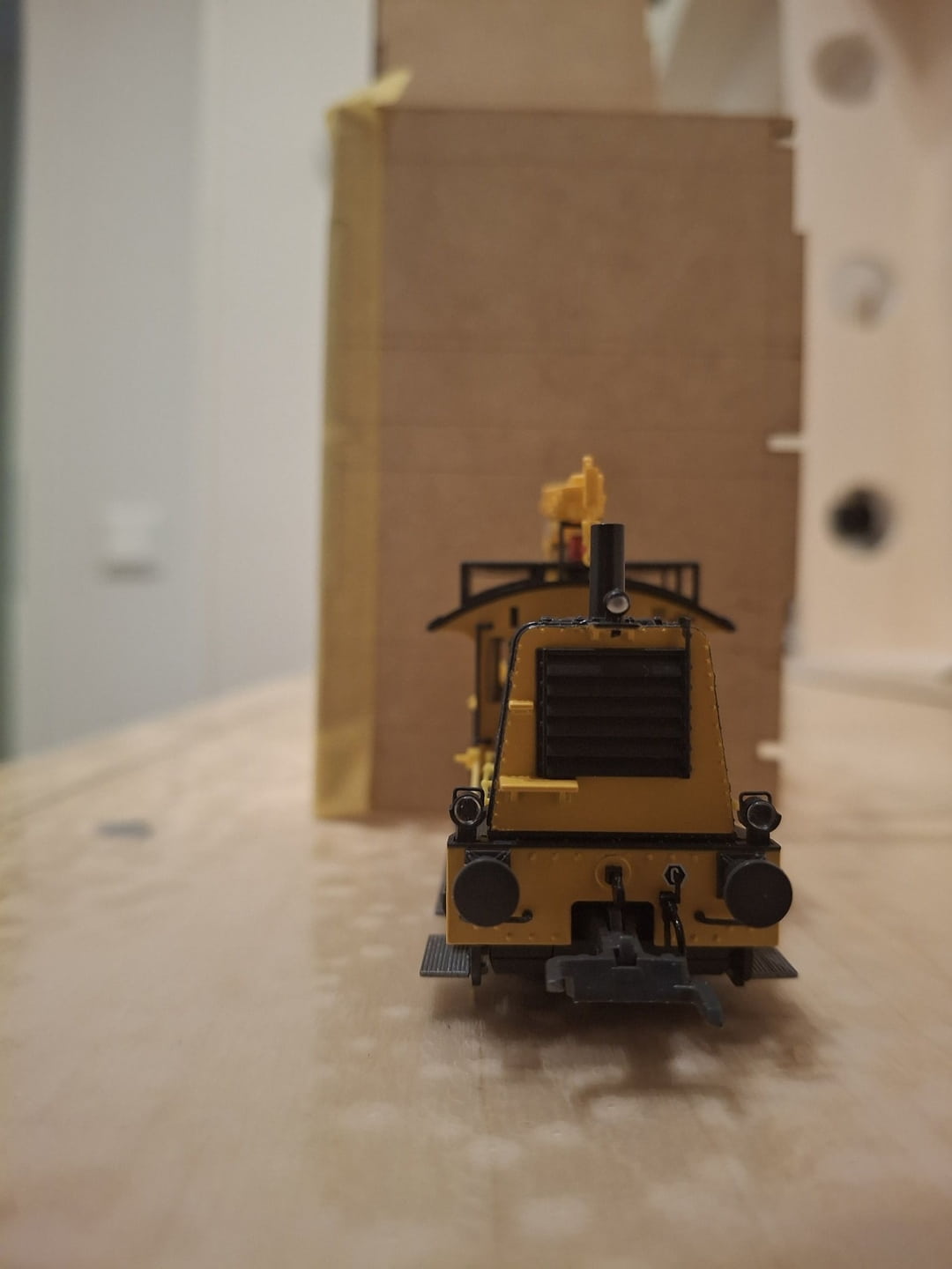

2 leuke wagonnetjes die het zeker goed gaan doen bij het rangeren.
Één van Roco en één van Piko.
Nog navraag gedaan over de Piko Hummel of daar el.koppelingen ingebouwd kunnen worden.
Wordt vervolgd want die Hummel lijkt me wel leuk om samen met de Sik het rangeren uit te voeren.
Paar details waarbij mijn handen nu al jeuken om te gaan verweren. :-)

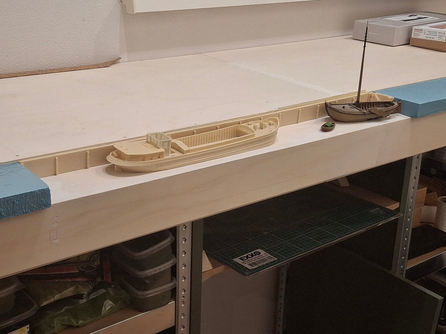

Voorlopig maar met 1 bootje beginnen.
Vanmorgen voor dat de hitte ging toeslaan bootje op wezen halen.
Kan ik als het weer eens lekker ouderwets kolere weer is er een beetje aan beginnen.
Zo te zien hoeft er aan de romp niet veel gedaan te worden behalve  dan in de kleur spuiten.
Heb toch maar even gewacht met een tweede bootje, ook hier zijn momenteel nog wat andere prioriteiten zoals een Airco want het is hier bijna niet te harden met 29 grdn C.

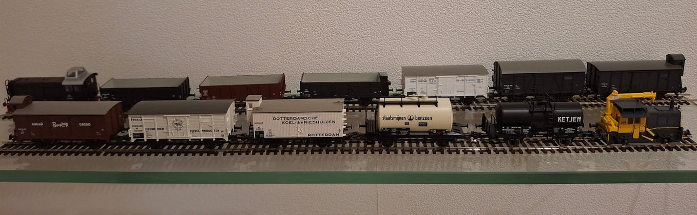

Eerst het e.e.a. op zijn plek leggen en het rijdend materiaal alvast op een glazen plaatje showen.

Hiermee zal in de toekomst lekker gerangeerd gaan worden, ik heb er zin in  :-)

Bericht vanmorgen van het CBR, ik mag tot mijn 85e lekker blijven auto rijden omdat ik ben goedgekeurd.
Of ik dat ga volhouden of halen is een ander verhaal, voorlopig kan ik af en toe in het autootje stappen en behalve boodschappen ook misschien wat leuke ritjes maken.
De middag besteed aan een gezamenlijke activiteit en weer thuis gekomen kreeg ik ineens het idee om weer eens een voorproefje te maken van het idee in mijn hoofd.
Mijn vrouw was mee geweest naar de activiteit en ze lag relaxed na thuiskomst binnen 5 minuten in haar sta-op-stoel in dromenland.
Ik had dacht ik de energie van iemand die 25 jaar jonger is en ben maar eens gaan kijken hoe mijn idee een beetje er uit zou kunnen zien.
Gaat het lukken met de haven of kan ik het water straks nog wat breder maken zonder veel te veel ruimte te moeten in leveren in de hobbykamer.
Iets om de komende tijd eens goed over na te denken. De voorraad stroken 12mm multiplex opgemeten zou ik een 8cm meer haven kunnen maken.  Maar dan kan er dus geen scootmobiel in.
Ach wie weet zijn die dingen tegen de tijd dat ik er 1 nodig heb smaller geworden of is er een andere oplossing.
We moeten niet altijd  beren op de weg zien
Mijn voorproefje van de haven, langer kan en misschien ook wat breder maar dat moet ik dan wel eerst even overleggen.
Genoeg om er de komende tijd over na te denken

Aantal maanden geleden ontving ik van Ronald K een mooi pakket waarmee ik een havenloods kan bouwen.
Inmiddels is het dan zover en ga ik er aan beginnen.
Het is best even beetje puzzelen en met een beetje inzicht zal het best lukken.
Ik heb het al een keer op foto gebouwd zien worden maar dat was dacht ik schaal 0
Je hebt er wel een vrijheid van bouwen in zo te zien en inmiddels liggen al wat delen op het werkblad.
Het idee is dat de delen die nu los van het middenstuk liggen de zijkanten gaan worden en voorstaand rechts in het laatste deel een of twee deuren gaan komen.
Dan is het de bedoeling dat er t.z.t. een wagon naar binnen wordt gerangeerd en binnen zal worden achter gelaten om te lossen of te leden.
Later wordt de wagon weer opgehaald om weer deel te nemen aan het rangeren.
Een aantal delen ligt nog netjes in de plastiek zakjes die worden later toegevoegd aan het gebouw.
De volgende delen liggen eigenlijk op goedkeuring te wachten van de bouwinspectie en ook om te kijken of ook in het rechtse laatste deel iets van 1 of 2 deuren in kunnen die dan wel open en dicht moeten d.m.v. 1 of 2 servo's
Projectje om even rustig over na te denken (wat ik strak met mijn ogen dicht ook even ga doen)

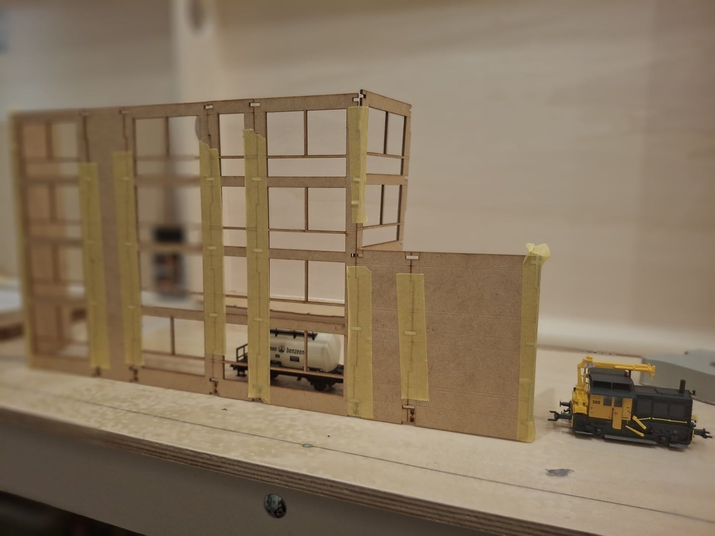

Vond ik toch ineens een rolletje maskeertape, daar kan ik ook wel even mee aan de slag.
Voorlopige opstelling van het havenbouwsel van af deze kant.
En vanaf de andere kant.
Even kijken of de Sik straks door de deur kan (die er nog niet in zit)
Dan kan het er zo gaan uitzien na een wagon naar binnen te hebben gerangeerd.
Geloof dat ik het zo wel leuk ga vinden, moet dan wel natuurlijk een opening zagen waar de deurtjes of een rolluik in gaat passen.
Genoeg om verder over na te denken, materiaal MDF 1mm ligt al op voorraad.

Na na wat rustig nadenken dacht ik waarom moet ik nu toch weer het havengebouw verbouwen en voorzien van een roldeur of openslaande deuren.
Op zich wel een leuk idee maar eigenlijk heb ik daar allemaal geen zin meer in.
Ik zou dan weer van alles moeten aanpassen en weet niet of me dat ook nog allemaal gaat lukken.
Nee, het havengebouw ga ik verder afbouwen zoals het volgens mij was bedoelt als achtergrond model.
Dan gaat het er zo ongeveer uitzien, spoortje er voor.
In het midden zou dan met een beetje fantasie een goederenlift kunnen zitten, dan moet er wel een laadperronnetje voorkomen en een liftdeur.
Dat is me al meer dan genoeg.
Ik moet er ook rekening mee houden dat de b(r)ouwsels niet vast op het baantje komen te staan.
Bij werkzaamheden "ondergronds" moet de boel op de kant en de gebouwen er af.
Nu is dit het uitgangspunt, ook toch wel leuk en groot genoeg.

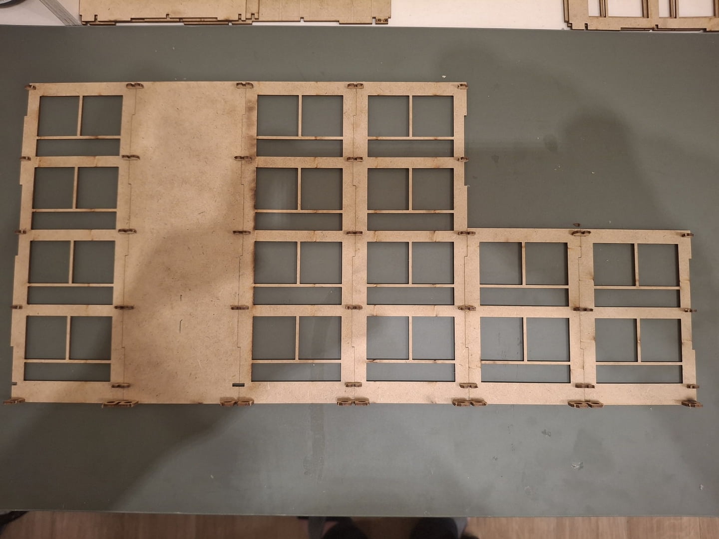

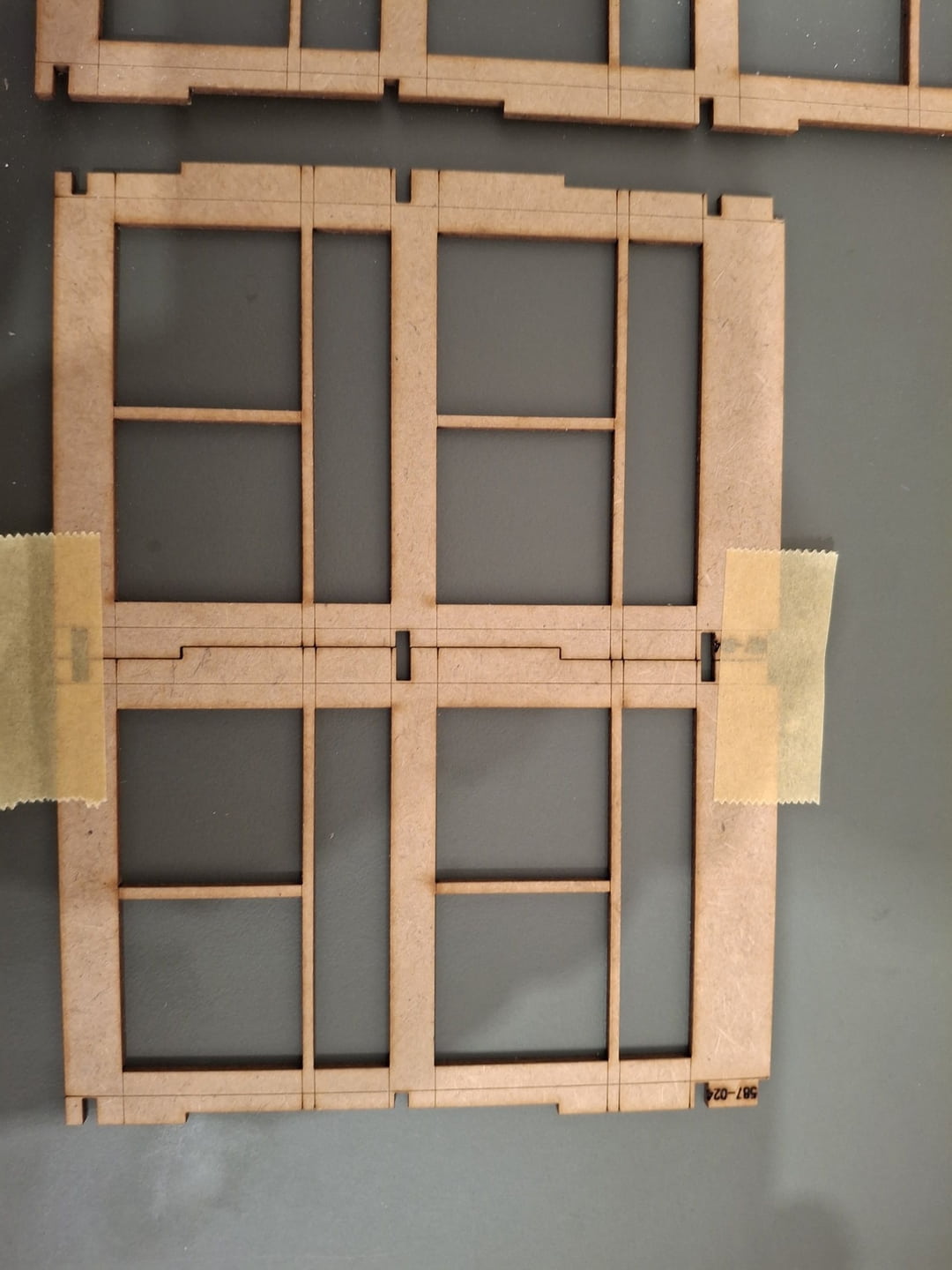

Inmiddels begonnen de frontdelen met elkaar te verlijmen.
Dat moet zo vlak en strak mogelijk dus plakkertje aan de voorkant boven- en onderkant.
Kopse kanten verlijmen met de bekende houtlijm van de Action (is prima houtlijm hoor)
Vervolgens de boel dicht klappen.
Te veel even wegvegen en dan zit het strak en vlak tegen elkaar.
Zorg wel voor een vlakke ondergrond natuurlijk.
Draai het geheel om, je ziet dan gelijk hoe strak het tegen elkaar zit.
Dit noem ik de Ronald Halma methode wat ik bij hem heb gezien op het BNL forum.  :-)

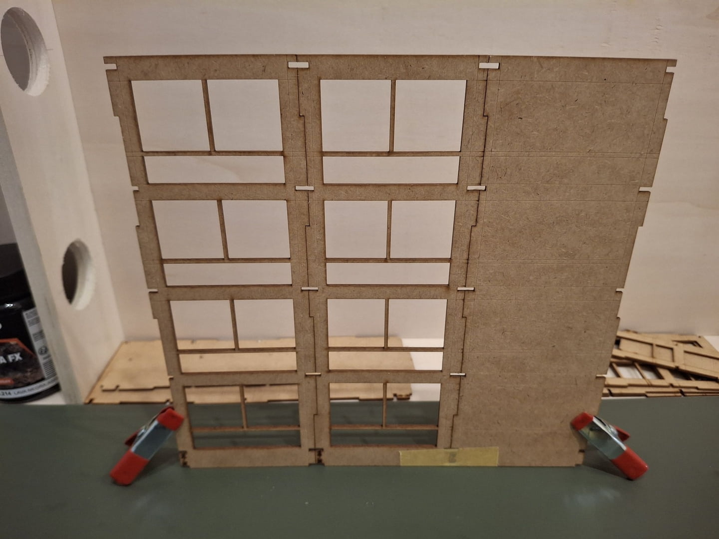

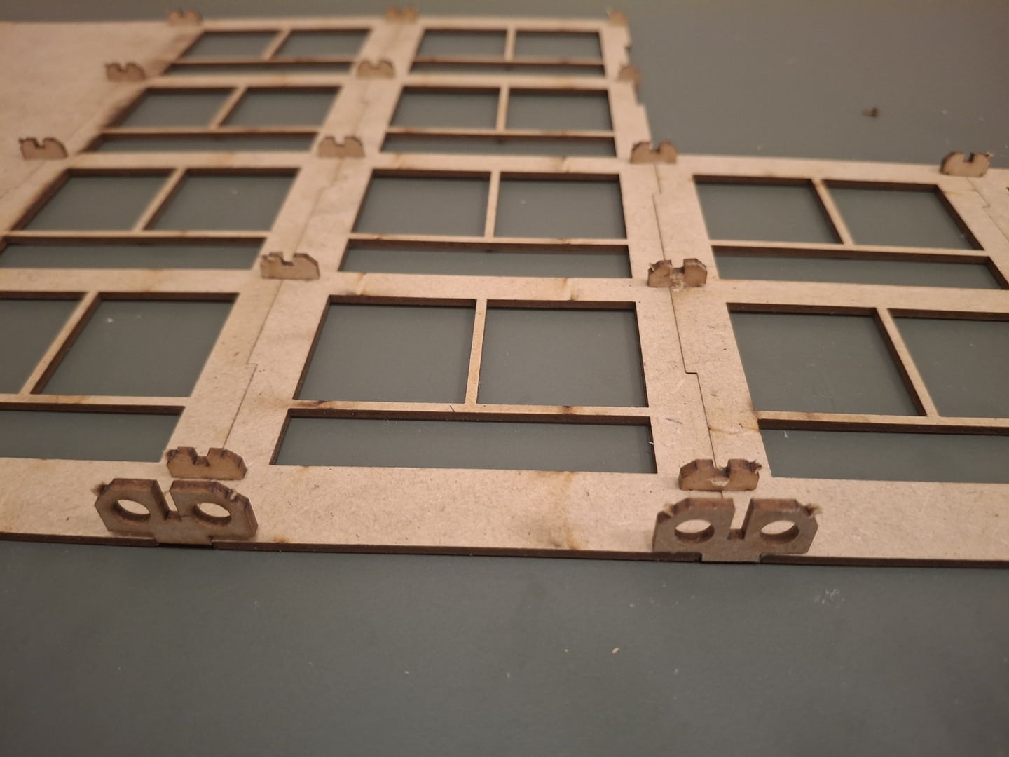

Ondertussen had ik al enkele hogere delen zo verlijmd en dat ziet er best goed uit.
Later komen er ook nog koppelstukjes bij maar daar wacht ik nog even mee tot Ronald de bestelde delen klaar heeft, dan ga ik die er ook mee verbinden met houtlijm.

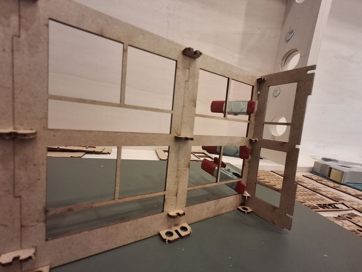

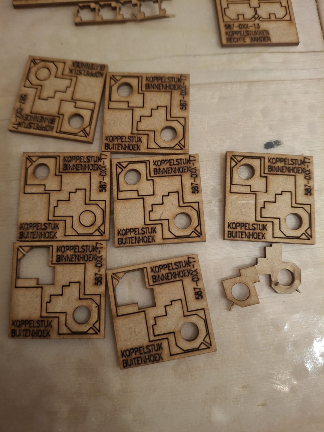

Ondertussen de koppelstukken er bij gepakt en uitzoeken welke waar moeten komen.
Gelukkig staat het er duidelijk/leesbaar op.
Met een tipje houtlijm de koppelstukken op hun plaats gedrukt, na een uurtje zitten ze dan wel goed vast.
Onderaan zitten enkele slimme koppelstukjes waarmee je later het b(r)ouwsel d.m.v. een m2 of m3 boutje aan de ondergrond vast kan zetten, wel zo handig als je net als in mijn geval de baan af en toe op de kant wil zetten.

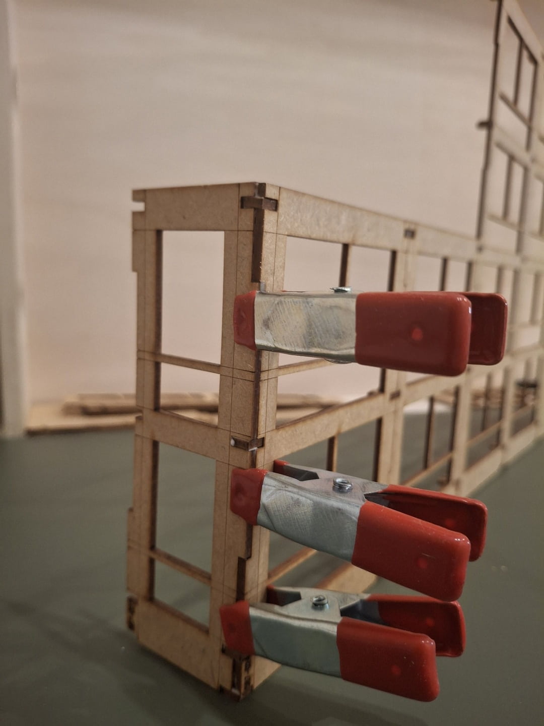

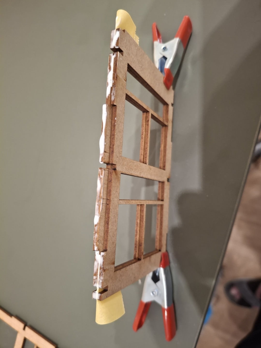

En dan is het zover om de eerste zijkant aan het geheel vast te lijmen.
Met een paar klemmetjes zit de korte zijkant aan de rest vast gelijmd.
Zo nu alle houtlijm rustig laten drogen en misschien vanavond de andere zijkant plaatsen.
