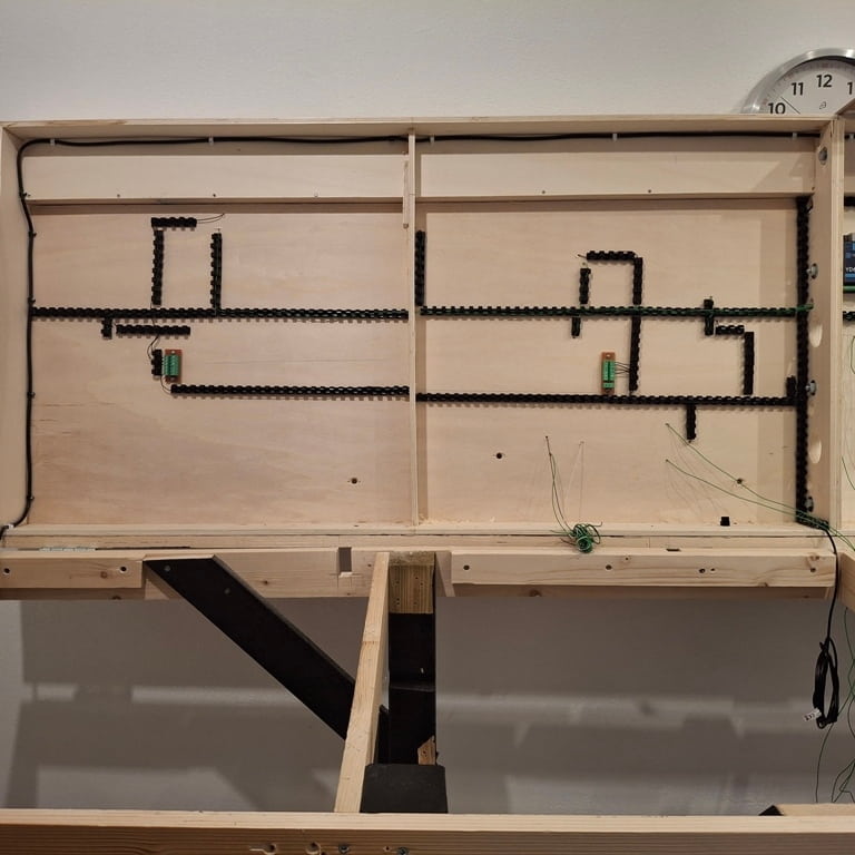

Inmiddels ben ik wel wat verder gegaan met mijn baantje, gaat niet snel maar dat is ook niet de bedoeling.
Wat rails gelegd en voorzien van massa en bezetmeldersdraadjes.
Onderkant draden netjes weer in de bindruggen geleid en enkele al vast aangesloten op verdeel blokjes voor de massa.

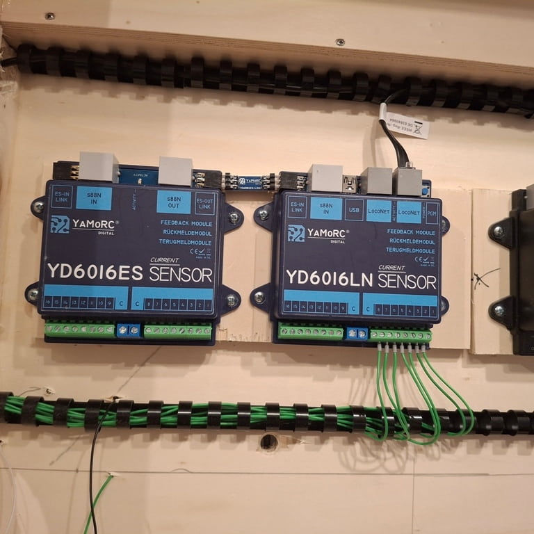

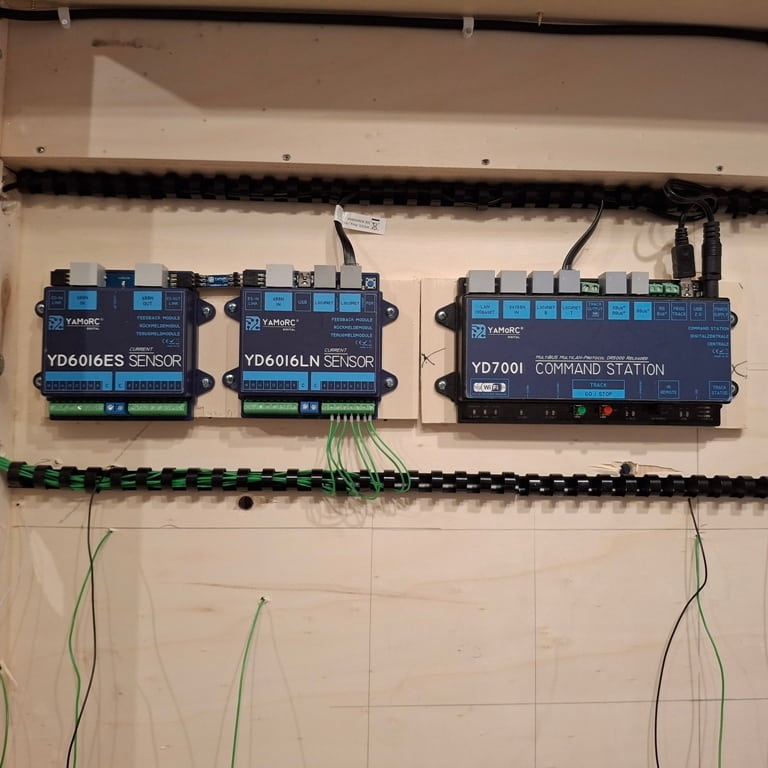

De YaMoRC Centrale met S88 gemonteerd en de 1e bezetmelders aangesloten.
Wel de massabedrading en de bezetmelderbedrading gescheiden gemonteerd.
De volgende stap is de bezetmelders aansluiten (moet wel eerst nog wat sporen leggen  :D)

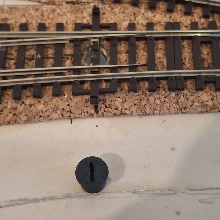

Onder het baantje is inmiddels ook genoeg te doen en nu kan ik eindelijk de wissels voorzien van servo-aandrijvingen.
Ik kwam bij DTS mooie afdekdopjes tegen waarmee ik de gaten voor servo-aandrijving kon dichten.
Ziet er dan ook gelijk netter uit dan een 9mm groot gat.
Wissels klein beetje optillen en het gaatje van 9mm vullen met zo'n dopje.

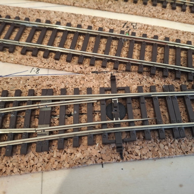

Nog even eerste wissel voorzien van een servo aandrijving.
Even met de telefoon filmpje gemaakt.
Later het pinnetje opmaat afslijpen anders kan er geen treintje overheen rijden

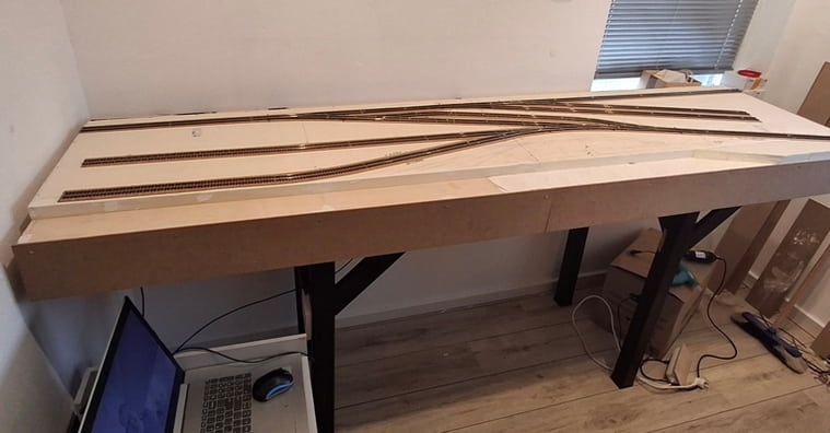

In Wintrack beetje zitten tekenen om een rangeerbaantje te gaan maken.
Het is simpel maar leuk genoeg voor mij om hier over een poosje aan te beginnen.
