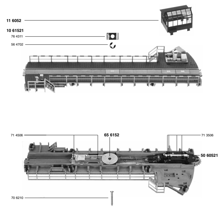

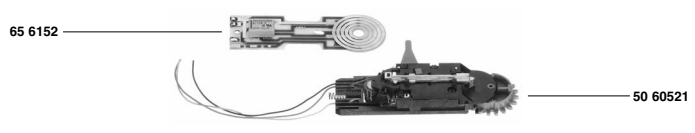

Het ziet er zo uit:
Ben benieuwd of iemand dit al een keer gedaan heeft?
