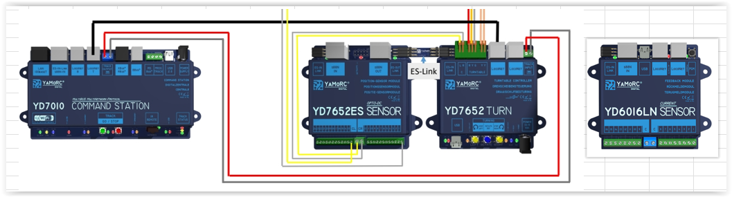

Hiervoor heb ik een test-opstelling gemaakt met de volgende YaMoRC hardware:
-YD7010 Centrale
-YD7652 TURN controller
-YD7652ES opto DC sensor
-YD6016LN LocoNet current sensor

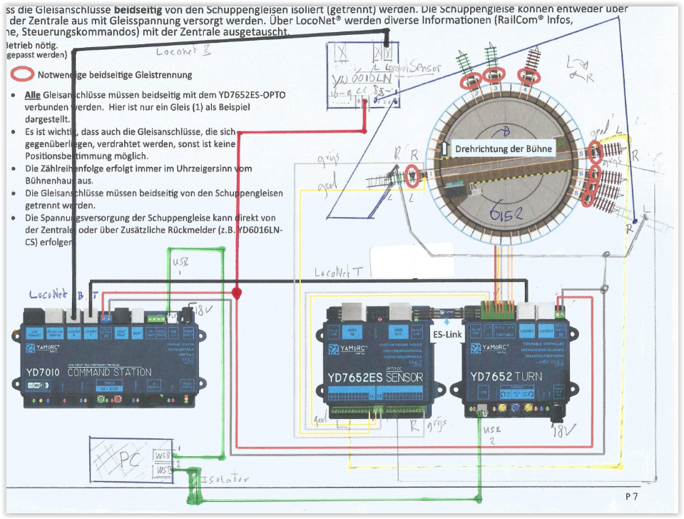

Uiteindelijk ziet de opstelling er schematisch zo uit:

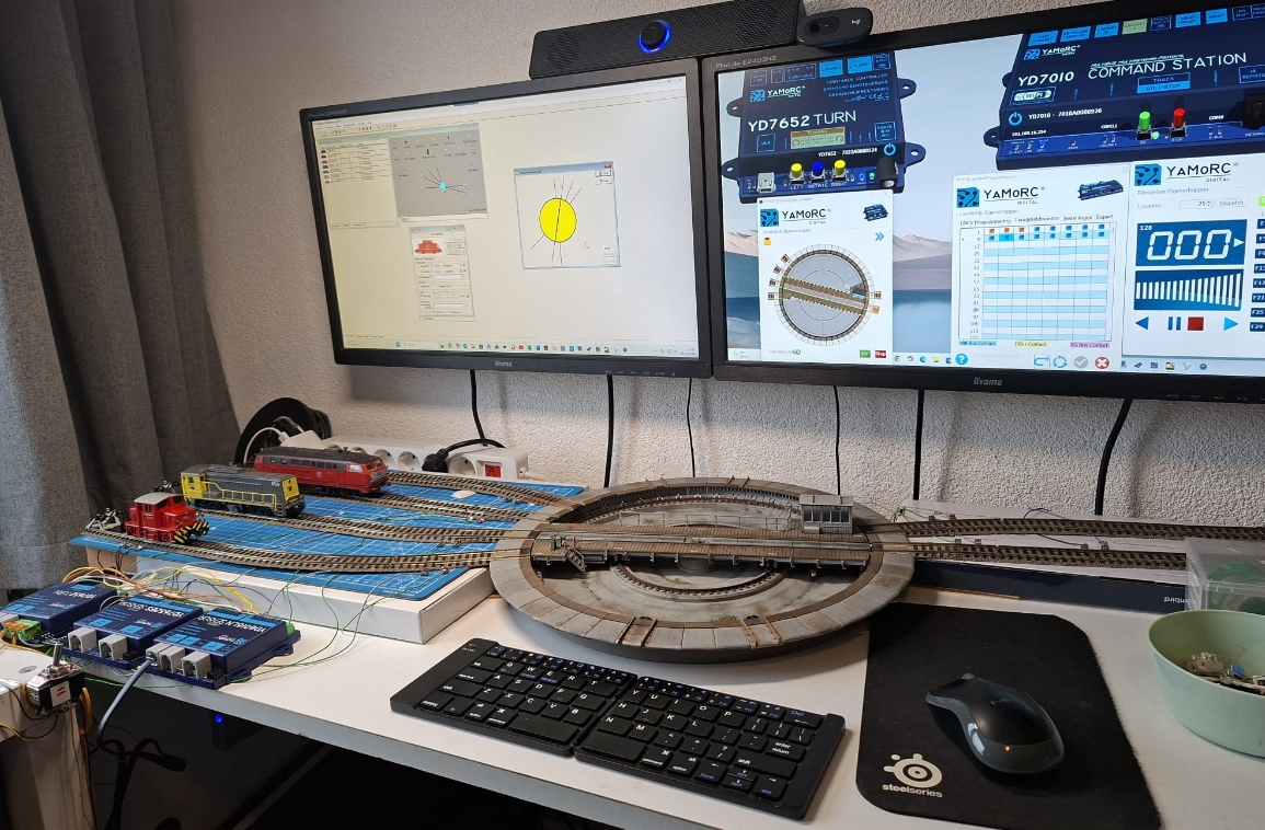

Mijn bureau is de (laatst mogelijke!) ruimte voor de testopstelling:

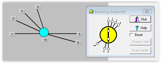

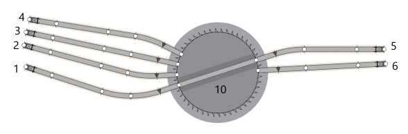

AnyRail 7 plaatje:
Koploper:

YaMoRC adviseert alle brug-afritten te verbinden met de YD7652ES sensor. Ook de tegenover elkaar gepositioneerde. Hier dus 1 <> 5 en 2 <> 6.
Dit is in tegenstelling tot het gestelde in de 2e video van Hans.
Nu schijnt dat mis te gaan bij Fleischmann 6151 versie C, volgens YaMoRC (Karst Drenth).
