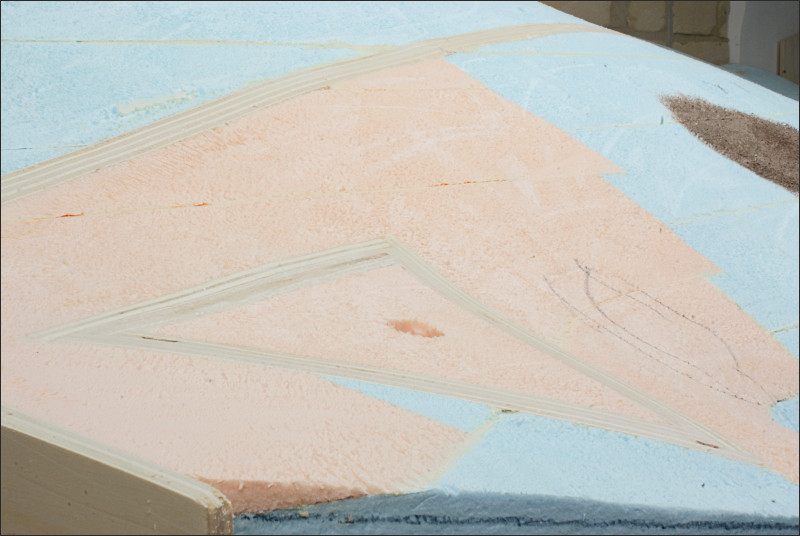

Het toegangsluikje uit reactie#123 heb ik verder afgewerkt.
De binnenste driehoek is voorzien van een bodem, en gevuld met XPS. De bodem van de buitenste driehoek is weggezaagd zodat de onderliggende sporen bereikbaar worden.
Daarna het stuk XPS laten aansluiten bij het omringende landschap met behulp van de schraper. De houten randen liggen gelijk met het omringende XPS.
Om kleine oneffenheden in het XPS weg te werken, heb ik de randen geplamuurd met modelgips en een grote spatel. Daarbij is het niet de bedoeling dat er een laag gips op het multiplex wordt aangebracht. Het XPS wordt, waar nodig, op gelijke hoogte gebracht met het multiplex (en niet andersom).

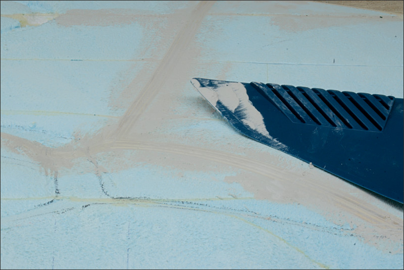

« Reactie #154 Gepost op: 15 juli 2022, 20:53:54 »

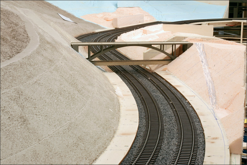

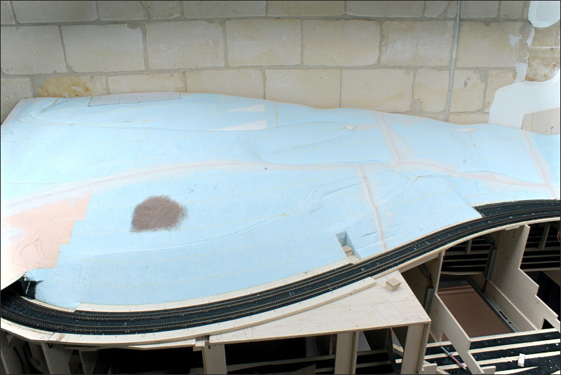

Een aantal randen van de landschapsbakken zijn op dezelfde manier geplamuurd. Nadat het gips voldoende hard is heb ik de multiplex randen met grof schuurpapier weer ontdaan van gips. Op de plekken waar de randen elkaar raken zal het gips dat op het hout zit sowieso kapot gaan breken. Dus ik kan het beter nu wegschuren dan dat er straks bij de afwerking overal kapotte stukjes langs de randen ontstaan.
  • Berichten: 343
« Reactie #155 Gepost op: 16 juli 2022, 18:01:34 »

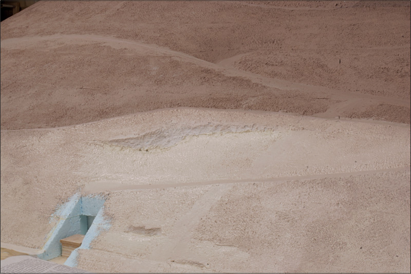

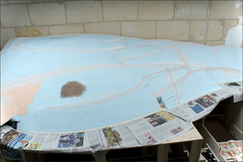

De wegen op dit deel van de baan zijn bospaden of veldwegen. In elk geval onverharde wegen/paden die in werkelijkheid niet mooi gladgestreken zijn.
Ik heb ze met gips gemaakt. Na een aantal bewerkingen van het nog niet uitgeharde gips ziet de structuur van de wegen en paden er passend uit. Omdat de wegen overal door hellend terrein lopen had ik in het XPS schuim de basis voor de weg uitgesneden. Met een spatel heb ik het modelgips mooi gelijkmatig kunnen maken verlopen.

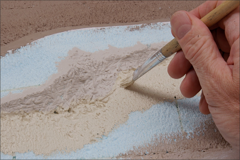

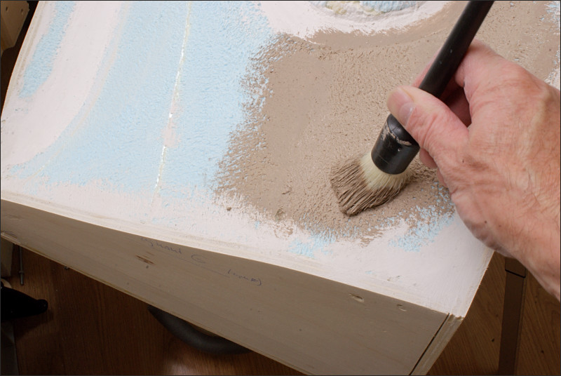

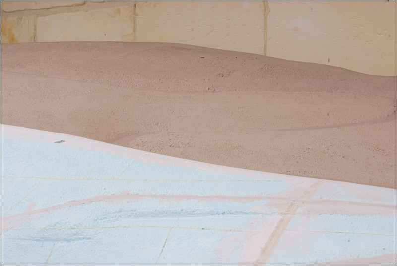

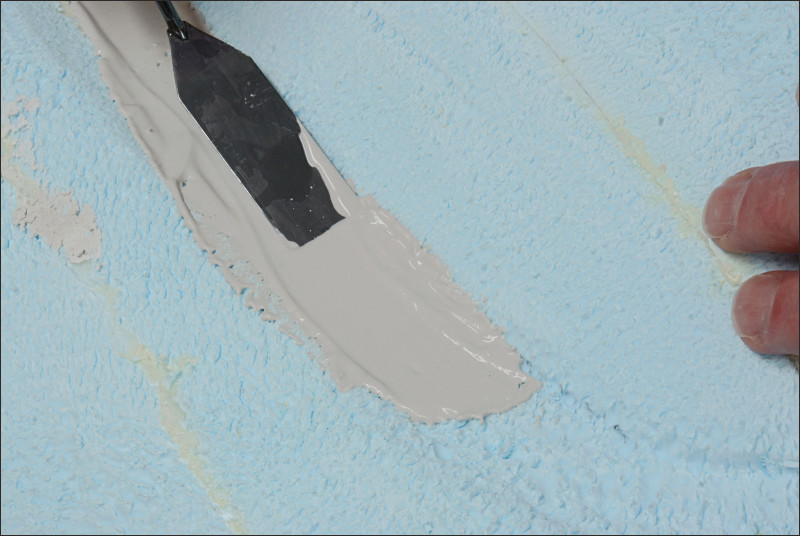

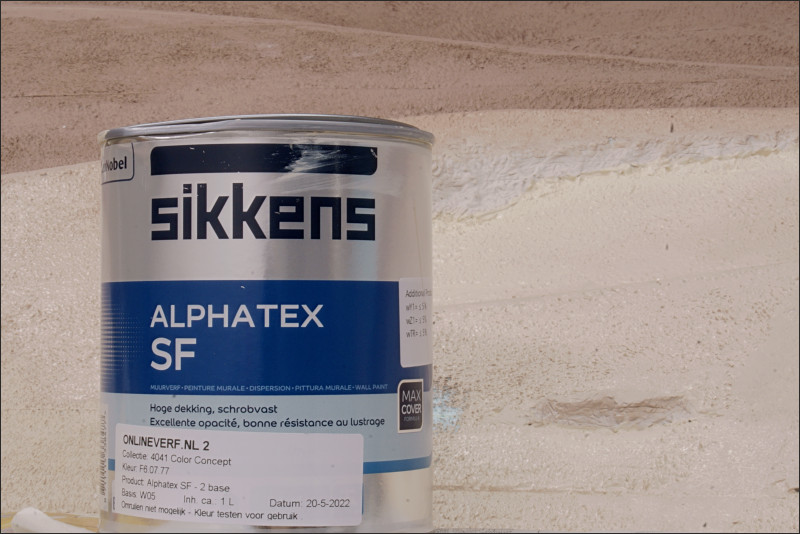

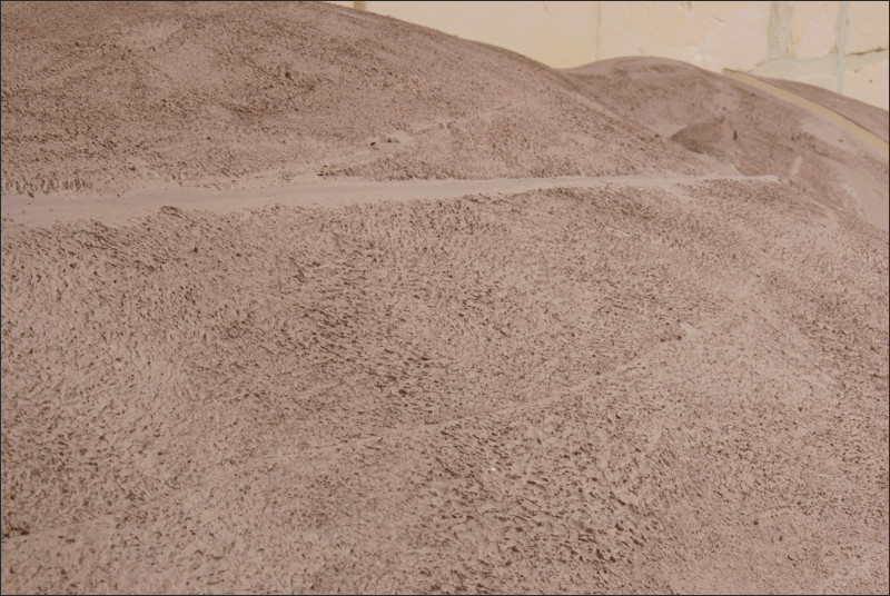

« Reactie #156 Gepost op: 18 juli 2022, 17:08:38 »
grondkleur van de scenery
Nadat het gips voor de wegen en paden is gehard en gedroogd, heb ik nog een paar kleine correcties moeten aanbrengen aan het gips. Op vorige modelbanen heb ik met gips gewerkt met de spanten/gaas methode. Ook heb ik met piepschuim en XPS voor het landschap gewerkt. Maar het schuim werd dan afgedekt door een laag gips.
Op De Geuldalbaan wil ik het anders gaan doen. Door het afschrapen van het XPS is een fijne structuur ontstaan die mij wel bevalt. Het is misschien niet ideaal voor de aanleg van een gladgestreken gazon, maar voor bosgrond etc. lijkt het prima zo. Ik ga dus niet alles gipsen, maar de basisverf of de grondkleur wordt direct op het XPS aangebracht. Benieuwd hoe dat gaat uitpakken.
Dat een deel van het landschap afneembaar is van de modelbaan blijkt nu een geweldig voordeel te zijn. De hogere heuvels heb ik op een tafel geplaatst, en dat werkt wel zo makkelijk.
De kleur van de verf heb ik bepaald op basis van mijn eerder genomen grondmonsters uit reactie#137.
Ik heb gekozen voor een goede verf die in elk geval:
  • zeer mat is
  • uitstekend dekt
  • behoorlijk schrobvast is (ivm het later bewerken van de grond)
  • in kleur te reproduceren is (dus geen eigen mengsels)
De verf heb ik met een kwast aangebracht. Het kleuren van de kleine putjes en gaatjes in het XPS blijkt erg arbeidsintensief te zijn, maar zoals achteraf zal blijken is het dat meer dan waard. Wel belangrijk om de gaatjes niet volledig dicht te plamuren met verf. Dus: goed verf opbrengen en daarna goed uitborstelen met de kwast.
Zodra het XPS is geverfd ziet de baan er direct anders uit.
Het is anderhalf jaar geleden dat ik de eerste stukken piepschuim/XPS op de modelbaan begon te plakken. Naar het moment dat de blauwe kleur onder een laag verf zou verdwijnen heb ik lang uitgekeken.
Na het drogen van de verf wordt de kleur donkerder. Door het indrogen komt de structuur van het XPS beter tot zijn recht. Voor een natuurlijke omgeving vind ik dit een mooie basis om de scenery mee op te bouwen. Over het resultaat ben ik erg tevreden.
Waar de spoorlijn in de ingraving van de Schaelsberg ligt, is door het kalksteenmassief (mergel) gegraven. Op een enkele plek dagzoomt het kalksteen nog langs de weg. Voor de kalksteenrijke grondlaag heb ik een lichtere kleur kleur gebruikt op basis van de grondmonsters.
De werkwijze is hetzelfde als bovengenoemd. Wel is het zo dat de structuur van het XPS iets gladder is gemaakt, met opzet. De taluds zijn uitgegraven, en zullen dus niet zo hobbelig zijn als de bodem van het bos. Rondom de mergelrotsen heb ik met een kleinere en hardere kwast gewerkt om te voorkomen dat het gips vol gekliederd wordt. De rotsen zijn gemaakt vlak voor deze schilderbeurt. Het gips is dan nog vochtig en zuigen nog niets van de verf op.
Het schilderwerk kan het best nat-in-nat worden gedaan omdat dan het kleurverloop gelijkmatig is. In de praktijk bleek dat moeilijk vanwege de grote oppervlakte die geverfd moest worden. De verf droogt dan toch aan op sommige plekken voordat de volgende kleur wordt opgebracht.

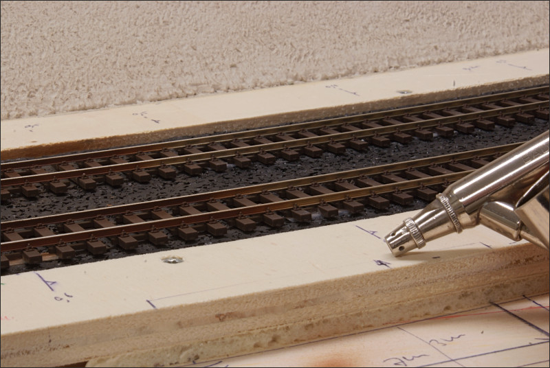

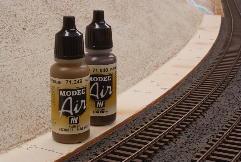

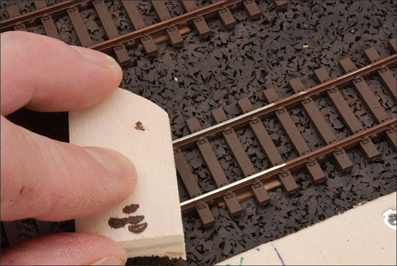

Het voorste gedeelte van de eerste twee segmenten ga ik pas verder vormgeven nadat de rails een basis kleur heeft gekregen. Vanwege de bereikbaarheid van de spoorstaven met de airbrush lijkt mij dat handiger.
In dit stadium geef ik alleen de spoorstaven een kleur. Omdat ik vóór de rails nog XPS moet aanbrengen en verder bewerken, denk ik dat het weinig nut heeft de dwarsliggers nu al te schilderen. De dwarsliggers zal ik naderhand met een penseel een passende kleur geven. Voor de ballast geldt hetzelfde, als ik dat nu aanbreng zal de kiezel toch vol met troep komen te zitten. Dus ook dat doe ik later.

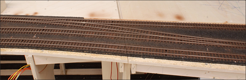

Het kleuren van de spoorstaven heb ik met de airbrush gedaan, in dunne laagjes. Dit om te voorkomen dat de mooie details van Mein Gleis onder een dikke laag verf verdwijnen.
Voordat de verf helemaal droog is heb ik met een stukje hout de bovenkant van de spoorstaven van verf ontdaan.
Voor de verf heb ik ModelAir van Vallejo gebruikt. De verf is kant en klaar om te verspuiten. In eerste instantie heb ik kleur 71.249 gebruikt, maar dat vond ik te bruin en te licht van kleur. Daarom heb ik kleuren gemengd: 5 delen 71.249 met 2 delen 71.040
Na eerst uren 'geoefend' te hebben op de rails, heb ik de wissels gespoten. Het was toch even afwachten hoe dat uit zou pakken bij deze kostbare wissels. Maar het blijkt alleszins mee te vallen als je steeds een dun laagje opbrengt. In elk geval kunnen de scharnierende delen van de wisseltongen niet vollopen met verf, want die zijn er niet. De wissels hebben verende tongen.

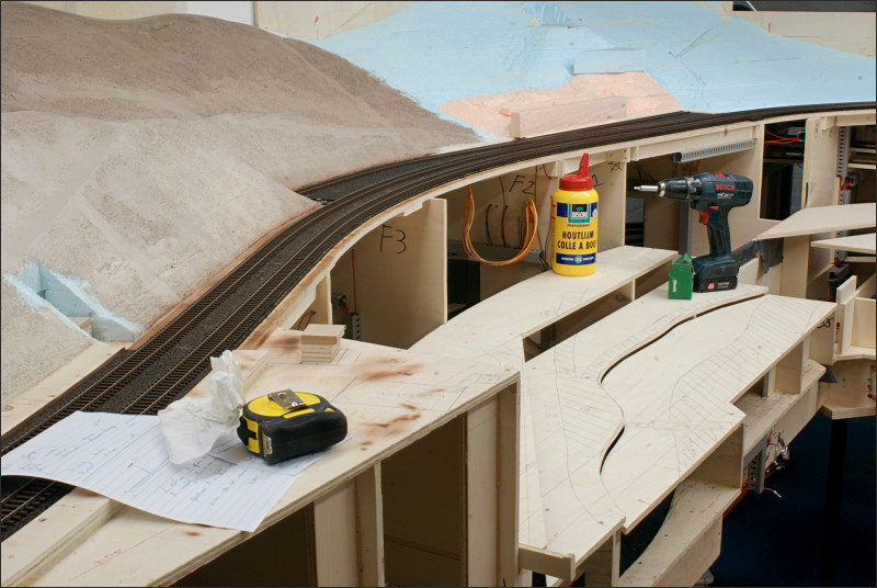

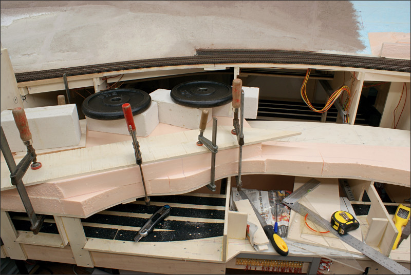

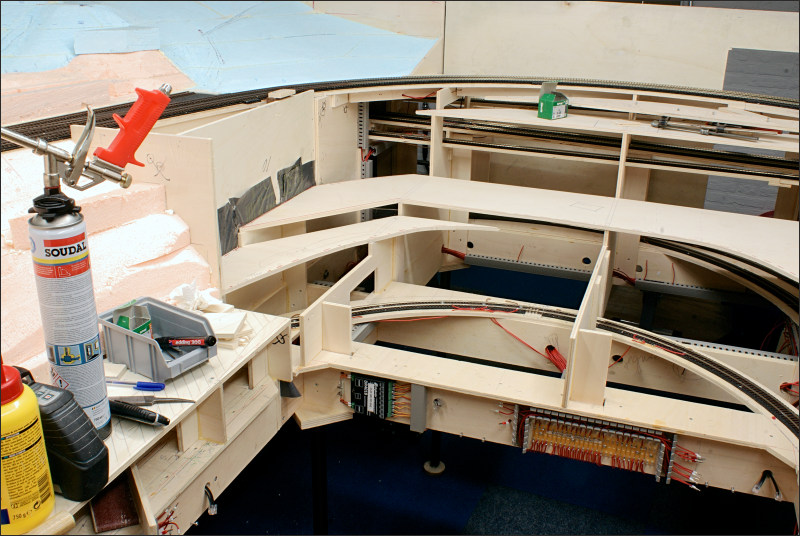

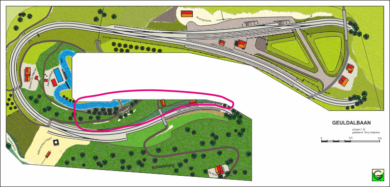

Ik ben begonnen met de bouw van het landschap op de voorgrond van de segmenten F en G. (Voor een overzicht van de segmenten zie reactie#3). Zodra dat gereed is kan de brug over het spoor geplaatst worden.
Het gaat om dit stuk van de baan.
Zo zag het er uit na het spuiten van de rails:
Ik ben weer begonnen met de multiplex dragers. Het stuk plaat is uitgezaagd bij de bouw van het eerste gedeelte van segment F. Het sjabloon is een deel van de volledige 1:1 afdruk van het baanontwerp. Met de 'ouderwetse' methode van carbonpapier het plan overbrengen.
En dan de plaat zagen in delen voor verschillende hoogten. Daarom waren de spanten twee jaar geleden al zo gezaagd. Het past allemaal precies zoals gepland.
« Reactie #162 Gepost op: 23 juli 2022, 17:19:36 »
Wauw! strak ontworpen en gepland, Toni.
Ik ben zelf meestal meer steuntjes op een raamwerk en dan ter plekke op maat maken, maar een strak ontwerp en uitvoering kan ik evengoed waarderen. Petje af, hoor.
  • Berichten: 343

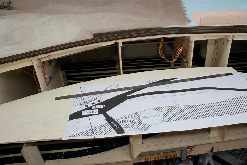

« Reactie #163 Gepost op: 26 juli 2022, 17:56:18 »
Dank je :)
Bij dit project heb ik wel zo veel als mogelijk gepland. Het is een U-vormige baan. Gerekend van het ene naar het andere uiteinde van de U zal de lengte een meter of 11-12 zijn.
Ik dacht zo: als ik eenmaal begin te improviseren en te schuiven, dan komt er vele meters verderop niets meer van het idee terecht. Overigens in het landschap zal het nooit zo exact gaan uitzien als getekend. Dat geldt wel voor de rails en het constructiewerk van hout. Hieronder een plaatje van het ontwerp van alle zichtbare onderdelen van de modelbaan.
Deze tekening heb ik dus 1:1 laten afdrukken. Dat levert dan een aantal stroken papier van 6,50 m lengte op.
Mocht je geïnteresseerd zijn: op deze pagina https://www.geuldalbaan.nl/modelbaan-concept heb ik tijdelijk een grotere afbeelding van het ontwerp geplaatst (vanwege de grootte van het bestand past dat niet in deze post).

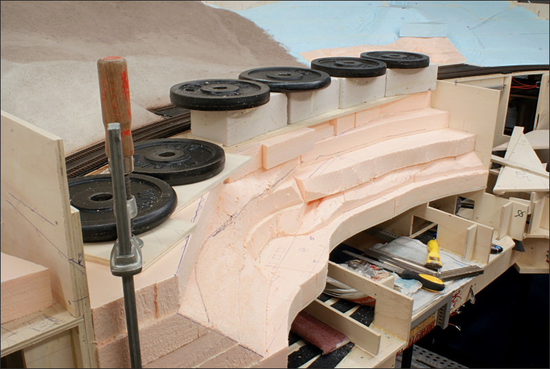

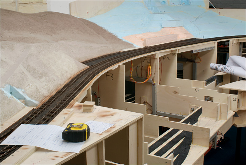

Ondertussen ben ik weer bezig geweest om XPS voor het landschap te snijden en te verlijmen. Daar waar het mogelijk is gebruik ik lijmklemmen om de platen aan te drukken. Waar geen lijmklemmen gebruikt kunnen worden leg ik er voldoende gewicht op. Dan zijn de kalkzandstenen met hun rechte vlakken een uitkomst omdat ze goed stapelbaar zijn. De halterschijven van 5kg zorgen ervoor dat er snel veel gewicht op de platen gelegd kan worden voordat het purschuim expandeert.
Gestaag krijgt dit stukje baan al vorm.

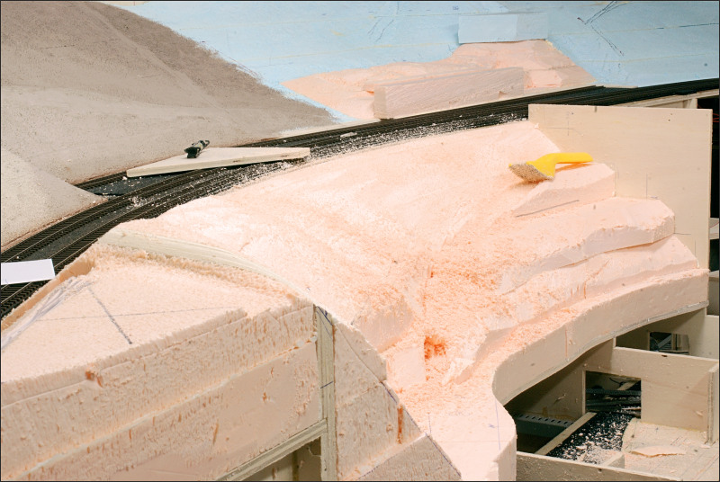

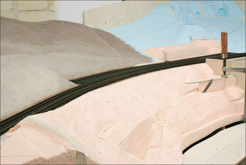

En nog een beetje XPS erbij. De taluds aan de voorzijde van de baan bij station Oud-Valkenburg steken boven de rails uit. Ik denk dat dit een leuk effect zal hebben.
  • Berichten: 343
« Reactie #168 Gepost op: 31 juli 2022, 11:39:12 »

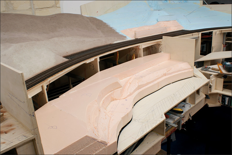

De volgende fase is het in de juiste vorm brengen van de taluds aan de spoorzijde. Eerst heb ik met een mes en een schraper de ruwe vorm weer gemaakt. Voor de grotere delen die weggehaald moeten worden gebruik ik een zaag.
Ondertussen worden de (waarschijnlijk) laatste stukken XPS verlijmd.
Om overal dezelfde helling te maken van de taluds gebruik ik een mal. Het grove schraap- en snijwerk heb ik steeds verder bijgeschaafd totdat de juiste hellingshoek is bereikt. Dat is wel een tijdrovend werkje. Maar het idee van de ingraving van de spoorlijn wordt al concreter.

Na nog meer schaafwerk begint het gedeelte van station Oud-Valkenburg ergens op te lijken. Het toegangspad naar het kleine haltegebouw is in het talud uitgesneden, en het talud is verder aan de brug aangepast.
Aan de voorzijde van de baan krijgen de heuvels richting de Geul al vorm.

Nu het voorste gedeelte wat meer vorm krijgt, blijkt dat ik - om rivier, paden en hellingen juist te kunnen uitvoeren - ook segment D onder handen moet gaan nemen. Dat was niet zo gepland, maar het lijkt de meest logische stap op dit moment.
Eerst weer multiplex dragers monteren die al twee jaar in de weg lagen. En dan kunnen weer schuimplaten worden gelijmd. En steeds weer goed opletten dat de segmenten onderling niet verlijmd raken. Dat is goed opletten en steeds vooruit denken op de plek waar drie segmenten samenkomen. Segment D heeft vele niveaus om enerzijds maximale ruimte onder de modelbaan te houden voor de bereikbaarheid van de sporen, en anderzijds om de benodigde hoeveelheid XPS/EPS te beperken. En met deze hoogteverschillen in het landschap zijn dat aardige volumes.
