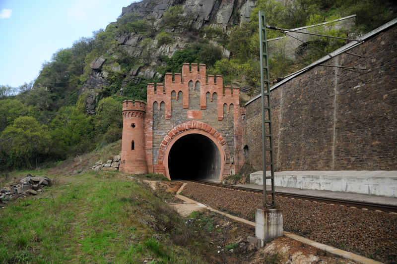

-Sankt Goarshausen, de Loreley tunnel(ingangen), prachtig en zelf te koop in model.

Je kan ook heel goed de tegellijm met krantenpulp mengen.
Ik kwam nog wat aardige foto's tegen, misschien heb je er wat aan voor de inspiratie.
Maar misschien ken je ze al ;)
Re:Bouw van de Moselstrecke.
« Reactie #74 Gepost op: 20 juni 2013, 22:05:34 »
Dit voorbeeld laat w?l zien dat je niet zo?n idioot brede rivier hoeft te maken. De suggestie dat het water wel eens een heel stuk breder zou kunnen zijn, zegt eigenlijk al genoeg.
