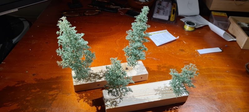

« Reactie #626 Gepost op: 24 februari 2024, 17:30:40 »
Eerste poging om met dat zeeschuim een boom te maken..
Ziet er al beter uit, alleen een beetje te groot.

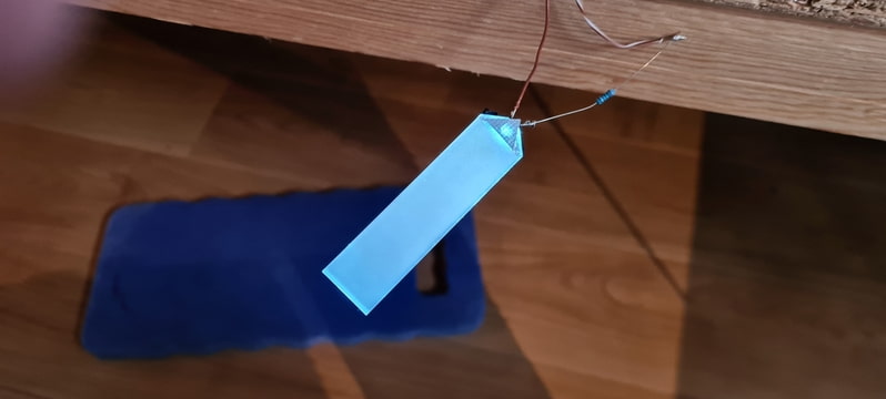

Tijdje terug heb ik twee lcd schermpjes opgeblazen (geen idee hoe).
Eentje gesloopt, en er zit een glasplaatje met ingebouwd ledje achter.
Wordt een reclame bord, of andere verlichting.
Is een mooi egaal licht,mss in wagons? Heb er nog 5 en ik ga die niet meer gebruiken...

« Reactie #627 Gepost op: 24 februari 2024, 18:18:31 »
Goede eerste poging, stam wel erg dun.
« Reactie #628 Gepost op: 24 februari 2024, 20:03:53 »
Is de derde poging, Bert 🙄
Stam groeit vanavond op wonderbaarlijke wijze....

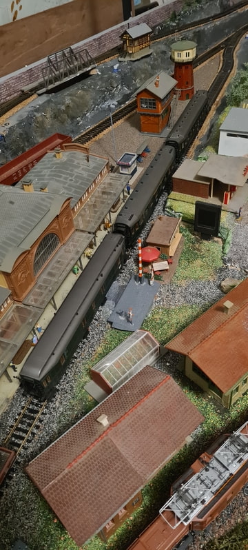

« Reactie #633 Gepost op: 24 februari 2024, 23:46:52 »
Vind 'm wel ok zo..
Nog wat grasperkjes enzo, 'n paadje
Edit: Heb nog een bedrijf laten komen om 'm anderhalve meter te verplaatsen, de trein kon er niet langs 😂😂😂

« Reactie #634 Gepost op: 25 februari 2024, 09:12:10 »
Is de boom eigen bouwsel?
« Reactie #635 Gepost op: 25 februari 2024, 09:35:54 »
Sykes (onze hond) vind het een heerlijk boompje om er zijn poot tegen op te tillen  :D :D :D
« Reactie #636 Gepost op: 25 februari 2024, 13:44:38 »
Jawel.
Op de beurs in Houten zeeschuim gekocht. Werkt een stuk beter dan gedoe met draadjes......

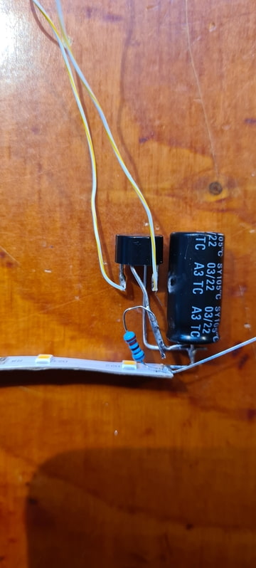

« Reactie #641 Gepost op: 13 maart 2024, 15:40:39 »
Verlichting...
Zag zo snel geen andere mogelijkheid, maar werkt prima.
Brug en elco passen precies in de plee 🤪😬😁
« Reactie #642 Gepost op: 13 maart 2024, 16:52:36 »
Beste paul
Er zijn diverse handelaren die nog de digikeys stroom afnemers leveren (12,50 per tien) die kun je prima onder deze wielstellen inbouwen.
Ik gebruik ze bij iedere wagon die ik ombouw , werkt perfect.
Digikeijs DR60005
« Reactie #643 Gepost op: 13 maart 2024, 17:23:10 »
Dan zouden die binnenste lipjes helemaal teruggevouwen moeten worden en in die gaatjes schuiven...
Hoe het in gedachten, voorlopig voldoet dit prima.
« Reactie #644 Gepost op: 13 maart 2024, 17:24:56 »
Inderdaad binnen lipjes gebruik je om de sleper vast te zetten op het onderstel.
op de beurzen zijn ze nog volop te vinden maar let wel digikeijs is failliet dus op is echt op.

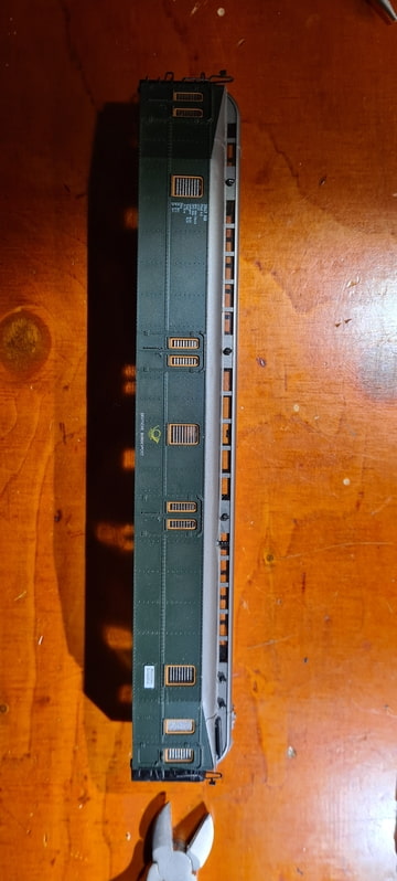

« Reactie #645 Gepost op: 13 maart 2024, 21:53:48 »
Van de postwagen ("Deutsche Bundespost") is een draaistel gesneuveld. Met een m2 boutje weer in elkaar geflanst.
De ledstrip ligt op de grond, weinig ramen maar in het dak een soort van daklichten...
« Reactie #646 Gepost op: 13 maart 2024, 23:00:34 »
« Reactie #647 Gepost op: 15 maart 2024, 21:23:42 »
Op suggestie de draad om de as vervangen door een adereindhuls. Loopt een stuk soepeler..
In elk draaistel neem ik zowel de linker als de rechter rail.
De brug moest een beetje wijken, ook hier sneuvelde het plastic draaistel-as je.
« Reactie #648 Gepost op: 15 maart 2024, 21:46:46 »
Paul kleine suggestie;
Waarom gebruik je geen smd brugcel en elko , veel kleiner en makkelijker inbouwen.
« Reactie #649 Gepost op: 15 maart 2024, 23:29:46 »
Dat kan ook, maar wordt wel een heel gepriegel. En moet toch op een printje dan? Met twee leesbrillen 🙄
Dit past precies in de plee.
Paar rondjes mee gereden. Er knippert niets, dus ik laat het zo.
