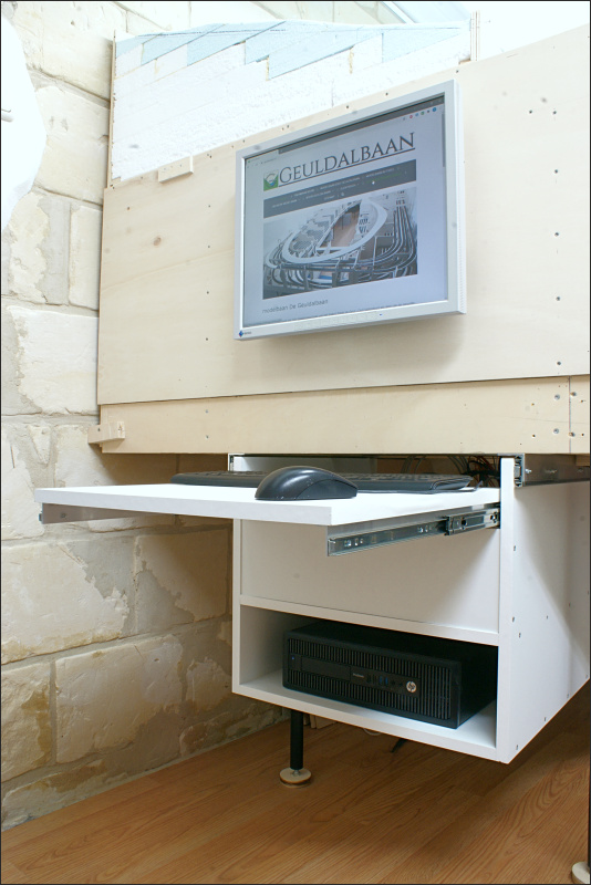

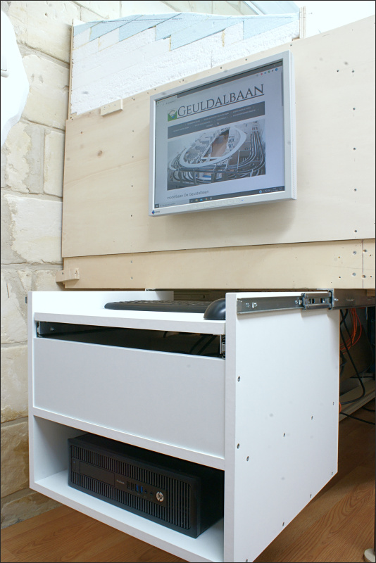

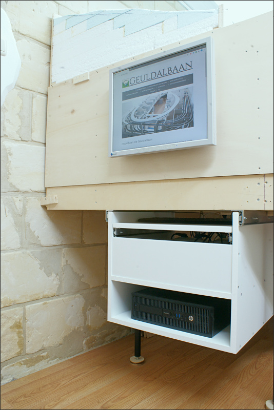

ladeblok voor de modelbaanbesturing
De afgelopen tijd heb ik een nieuwe kast voor de besturing van de baan gemaakt. Eerst had ik een kast op wielen met daarin de PC voor de baan, de centrale met voeding, en de voeding voor de schakeldecoders en overige toepassingen op de baan. Maar eigenlijk stond die kast steeds in de weg.
Het nieuwe idee is een kast met een lade die onder de baan hangt waardoor de vloer vrij blijft. Om in de kast te komen heb ik ladegeleiders gebruikt die volledig uittrekbaar zijn (45kg belastbaar en 500mm uittrekbaar). De ladegeleiders zijn bevestigd aan aluminium hoekprofielen van 40x40x3mm die aan de onderzijde tegen het frame zijn geschroefd. Zo kan het hele blok vanonder de baan worden geschoven om bij de voeding etc. te komen, maar zo blijft de baan ook vanaf de onderkant bereikbaar.
In het ladeblok heb ik nog een uittrekbaar tableau gemaakt voor toetsenbord en muis. Het geheel ziet er dan zo uit:
Tegelijk heb ik een nieuwe voeding aangeschaft: MeanWell 105W, 7A, 15V. De voeding is ingesteld op 13,5V voor De Geuldalbaan. In de lade is nog ruimte voor 2 boosters met diodeschakeling en de bijbehorende adapters. Veel meer hoeft er niet in te passen want alle schakeldecoders en terugmeldmodules zijn decentraal op de baan geplaatst (zie ook: https://www.geuldalbaan.nl/elektrisch/modelbaan-besturing#modules-voorzijde-baan.)

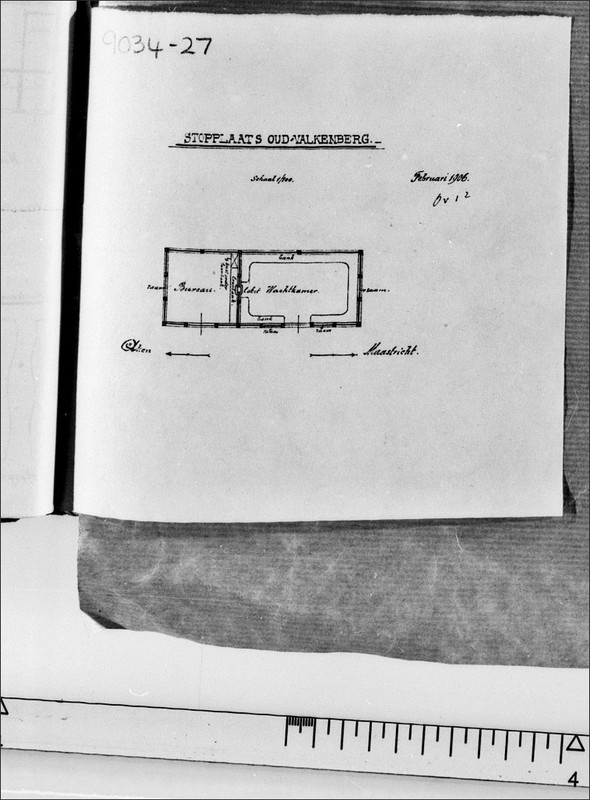

Misschien kun je mij verder helpen met de brug en de wachtpost bij de vm halte Oud-Valkenburg?
Van de betonnen boogbrug heb ik een tekening kunnen achterhalen bij Het Utrechts Archief namelijk deze (even naar beneden scrollen): https://www.geuldalbaan.nl/achtergrondinformatie/station-oud-valkenburg#spoorbrug-schaelsberg. Van de woning naast de brug heb ik helaas helemaal niets kunnen terugvinden.
Heb jij misschien meer info over de brug en wachtpost? Bijvoorbeeld tekeningen of foto's van de wachtpost?

Deze plattegrond van het haltegebouw Oud-Valkenburg heb ik bij het Utrechts Archief gevonden. En van dit gebouw bestaan dus tekeningen in de Meerssen uitvoering? Dan zal ik nog eens op zoek gaan.
« Reactie #48 Gepost op: 24 november 2021, 15:43:53 »
Hier de tekening van het eerste gebouw van Meerssen. Ditzelfde stond aan de brug in Oud Valkenburg zonder de uitbouwen links en rechts.
De tekening wat jij hebt is van het gebouwtje wat beneden aan het spoor stond.
