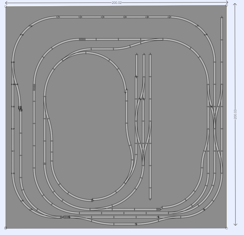

Oke, ik heb na veel pogingen een baanplan wat ergens op lijkt.
Ik heb dus 2x2 meter beschikbaar, waarbij ik langs twee zijden bij de baan kan, en langs twee zijden niet.
Ik wil een gat maken met makkelijk weg te halen plaat waardoor ik mijn hoofd kan steken om bij de baan te kunnen.
Aan de linkerkant van de baan komt een berg.
Het spoor aan de linkerkant stijgt tot 9cm in de berg, en daalt daarna weer.
Ik wil het liefst 3 treinen tegelijk laten rijden.
Ik ga digitaal rijden.
Qua tijdperk; modern. Qua regio: NL/Duitsland, maar ik zeg geen nee als ik eens een mooie Japanse Shinkansen betaalbaar tegenkom.
Scenery is mijn al bestaande hobby, dus ik wil genoeg ruimte voor bos, water, een meer, een berg, en andere natuur.
Aan de rechterkant denk ik een centraal station en wat stads scenery. Op het rangeerterrein in het midden wat industrie.
Ik weet dat nog niet alles perfect is ontworpen en aansluit, maar voordat ik dat doe, hoor ik graag jullie feedback. Is dit een goed baanplan? Wat kan er nog aan verbeterd worden?
Alvast bedankt!

« Reactie #5 Gepost op: 22 januari 2021, 16:08:23 »
Hoi,
Als je een baan in een 8 vorm maakt en de diagonaal gebruikt dan heb je over de diagonaal bijna 3 meter waar je bv je hoofd station kan maken.
Ik denk dat je dan iets minder rails kwijt kan maar wel meer scenery kan maken. Onder je hoofd station kan je dan een schaduw station maken voor het stallen van treinen.
Ik zie nu veel wissels met korte stukjes rails waar je eigenlijk niets mee kan. Probeer te bedenken wat het doel is van de rail. voor opstellen of een depot heb je wat lengte nodig.
een loc met een paar wagons is snel 50-60 cm lang.
Succes!

Re: Graag feedback op mijn baanplan, 2x2 meter H0
« Reactie #7 Gepost op: 22 januari 2021, 18:57:04 »
Hoi Martin,
Als ik het goed heb, was je passie landshap bouwen, en wat minder 'treintjes'. Dan vind ik het wel veel rails op deze oppervlakte.
Verder vind ik het mooier om sporen niet (alleen maar) parallel aan de muren te leggen. Als deze ietwat schuin lopen en/of een beetje kronkelen is het geheel wat minder star en wat meer natuurlijk.
Ik zie dat je drie ovalen hebt gemaakt. Ik denk dat die er zijn om 3 treinen onafhankelijk te laten rijden, zonder ingewikkelde schakelingen? Je zou kunnen kijken of je 2 van de ovalen dicht bij elkaar kan leggen (als hoofdtraject met dubbelspoor) en eentje (voor een deel) verder af als zijlijn.
Maar het begin is er!
« Reactie #8 Gepost op: 22 januari 2021, 22:00:18 »
Bouwen is ook veel meer mijn passie dan rijden en als ik dan de afmetingen van het te bebouwen oppervlak bekijk, dan zou ik dat een lastig overbrugbare afstand vinden. En niet alleen om ontspoorde treinen weer op de rails te zetten, maar juist bij het bouwen zou ik er zelf wel wat dichter op willen zitten.

« Reactie #9 Gepost op: 28 januari 2021, 10:12:01 »
Hoi,
Succes!
Ik wil het expres simpel houden omdat het mijn eerste baan is, dus alles op dezelfde verdieping, en dan een kleine heuvel waar een spoor iets omhoog ingaat. Dus geen mogelijkheid voor schaduwstations etc. Ik ga wel eens kijken naar een 8 vorm en de korte stukjes rails. Ik vind treinen en wagons ook leuk als ze gewoon niks staan te doen op de baan ergens, dus vandaar stukjes daarvoor.
denk er ook aan dat je bij de midden wel bij moet kunnen ,,ontsporen trein,,elektra,huisjes enz
Yes, ik heb een luikje gemaakt waar ik onder vandaan kan komen
Hoi Martin,
Alles wat je zegt klopt zeker. Ik ga naar je feedback kijken  :)
Ik heb de tafel intussen al gebouwd. Zal straks eens een foto maken van het luikje. Dichterbij de actie kan niet  :D
