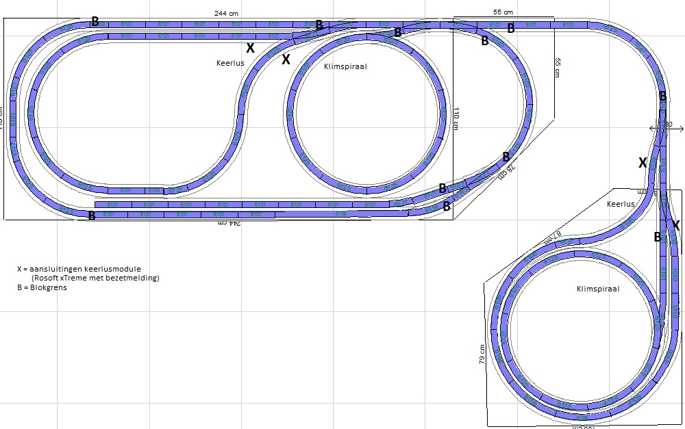

Kom ik weer met vragen.
Ben bezig met de blokindeling, heb een afbeelding bijgevoegd.
Dit is nivo -1
- Graag feedback op de keuze van de blokindeling.

Re: Planning van blokindeling
« Reactie #1 Gepost op: 8 april 2019, 19:02:08 »
Dag Herbert,
Waar komen die klimspiralen op uit?
Offline hgr
  • Berichten: 70
« Reactie #2 Gepost op: 8 april 2019, 19:08:42 »
Die gaan beide naar boven naar nivo 0, het hoogteverschil is ongeveer 25cm
Het grijze spoor is nivo 0
Het groene spoor is het zichtbare deel wat nivo -1 en 0 met elkaar verbindt
Hier heb ik nog geen blokken gemaakt en wacht op de feedback
« Reactie #4 Gepost op: 12 april 2019, 10:31:55 »
Blokken liggen meestal tussen de wissels.
Bij langere sporen kan je dan een spoor in 2 blokken delen.
Offline hgr
  • Berichten: 70
« Reactie #5 Gepost op: 12 april 2019, 11:00:10 »
Dank je @iTom  volgens mij ben ik dan op het eerste plaatje aardig op de goede weg (paarse spoor).
Klopt dat?
Herbert
YD7001 -- 2 rail --  ARLOCO -- DCCNext --
« Reactie #6 Gepost op: 12 april 2019, 11:49:26 »
@hgr, het gaat er zeker goed op lijken.
Het lange spoor heb je in 3 blokken verdeeld, zou ook eventueel 2 blokken mogen zijn.
Ga er van uit dat je langste trein in je langste blok moet kunnen passen.
Heb je kortere blokken dan de treinlengte dan zal de trein altijd het voorgaande blok bezet houden.
« Reactie #9 Gepost op: 12 april 2019, 13:37:16 »
Nog los van de blokindeling heb ik ook nog even gekeken naar de hoogteverschillen van je ontwerp.
▲ Misschien heb ik het niet goed gezien, maar rechts van het station, bij de linker cirkel loopt het spoor onder een spoorbrug door en gaat even later over het spoor heen. Tussen beide cirkels zit in de bocht ook een wissel met een aftakking naar onder het maaiveld. Wat ik mij afvraag: is de afstand niet te kort om een helling te maken van pakweg 3%?

« Reactie #10 Gepost op: 12 april 2019, 14:26:42 »
@Wim Corduwener : de hoogtes zijn goed, bij de rode cirkel rechts loopt het railstuk 6125 (de bocht naar links) onder de ander door ipv erover heen. Wintrack heeft dat verkeerd afgebeeld (verwisseling voorgond/achtergrond)
Ik op het hele project de hoogtes en hellingspercentages gecontroleerd.
Bedankt voor je scherpe reactie
« Reactie #11 Gepost op: 12 april 2019, 14:27:02 »
@Wim Corduwener dat heeft te maken met de tekening, het ene spoor ligt er onder het andere er boven, beide liggen echter op gelijke hoogte anders zou het na het wissel wel heel heftig zijn met het stijgingspercentage.
Gewoon beetje gezichtsbedrog.  :D

  • Berichten: 11.012
« Reactie #13 Gepost op: 12 april 2019, 14:56:58 »
...anders zou het na het wissel wel heel heftig zijn met het stijgingspercentage...
Vandaar mijn reactie.
Maar het gaat dus goedkomen.
