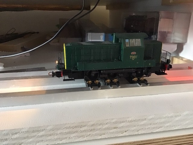

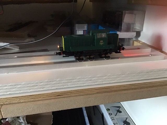

Ben wel trots op mijn eigen gebouwde rollenbaantje.

Offline Henry
  • Berichten: 107
Re: rollenbaantje zelfbouw
« Reactie #4 Gepost op: 30 januari 2019, 20:26:43 »
Hier en daar een paar foto,s bekeken  ;)
Bij treintje oost 3 stuks 400400 Mazero Dolly h0/0e/00 gekocht bij karwei een metertje 1x1 x1 u profiel van aluminium.
Wat hobbyen met boortjes om de gaten te maken in het u stripje, een rest stukje multiplex.
Aftekenen op het hout voor bevestiging profiel , rolletjes er tussen passen en andere profieltje ook plaatsen met kruiskop schroefjes.
via de boutjes op de uiteinden van het profiel stroomdraadjes vastmaken en draaien maar.

« Reactie #5 Gepost op: 16 november 2021, 14:09:34 »
Hallo Henry,
Als ik het goed begrijp liggen de Mazero Dolly h0/0e/00 rollers er gewoon los op?
Vriendelijke groet, Wim
Offline Henry
  • Berichten: 107
« Reactie #6 Gepost op: 16 november 2021, 15:22:34 »
Ja klopt liggen er los op.
