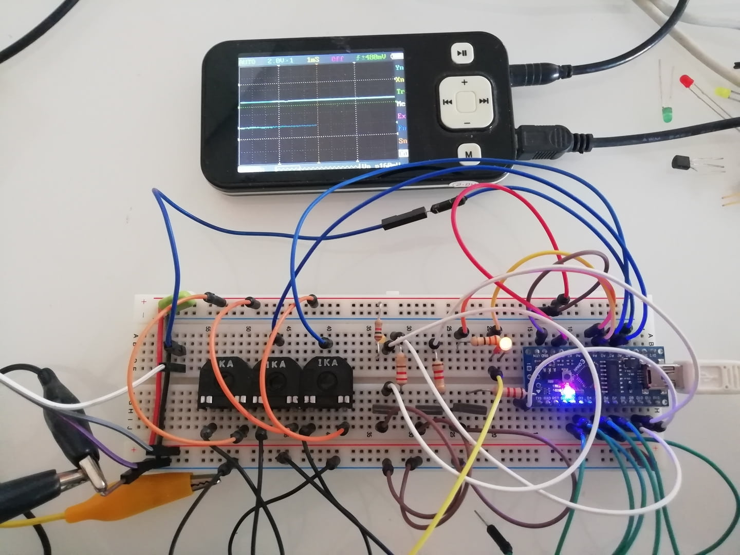

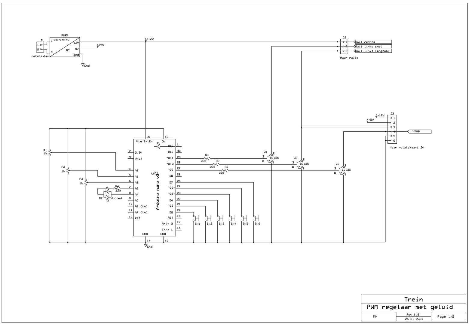

Kleine locs, tóch geluid? Misschien kan het....
Een aanvullende oplossing: Geluid op de rails, in plaats van in de loc.
Tenminste, dat is het idee...
Ik loop al een tijdje met het idee om voor kleine locs een andere oplossing te maken om geluid te produceren. Zo heb ik per ongeluk wel eens de toon van de pulsbreedte besturing op de speaker gehad. Dat kun je natuurlijk ook expres doen. Mijn idee: als de rijstroom dan ook het geluidssignaal is, dan kan de elektronica aan boord veel eenvoudiger en kleiner.
Vandaag heb ik dat idee in een concept opstelling uitgeprobeerd en op film gezet.
Nu zie ik deze oplossing als aanvullend op de bestaande modules en pulsbreedte rijstroom. En dan eigenlijk alleen voor de Köff rangeerloc en de Glaskasten stoomlocomotief.
Voor de geïnteresseerden, wat meer in detail hoe dit werkt
Met de Arduino rijstroom voorziening wordt in deze oplossing een hoog frequent signaal met pulsbreedte gebruikt. De frequentie is zo hoog, dat de resulterende pulsbreedte wordt 'gezien' als een voltage (een digitaal- naar analoog omzetter is niet nodig). Met het programma'tje zijn 7 pulsbreedte stappen mogelijk, ofwel 7 voltages. Door deze voltages te wisselen is een (grof) digitaal geluid te maken.
(Het omzetten van digitaal geluid van een CD/MP3 speler werkt ook zo: alleen zijn er daar 65536 voltages in plaats van 7)
Nu wordt de truuk om geluidsgolven (definities) te maken, waarbij
- de wisseling van het voltage het gewenste geluid produceert, en gelijktijdig
- het gemiddelde voltage past bij de rijsnelheid van de locomotief.
In het filmpje heb ik er twee van deze definities gemaakt. Gelukkig kon ik hierbij terugvallen op mijn eerdere werk voor het dieselgeluid in de V60. Daarin waren de pulsbreedte 'voltages' en geluidsgolf definities al gebruikt voor het maken van dieselgeluid.
Eens kijken of dit concept ook goed genoeg werkt in rijdend materieel. En ik kan eens stoomtrein geluiden gaan proberen.
Zo, ik kom de avonden met avondklok wel weer door :)

Ik ben nog wat aan het experimenteren door de gelijkrichter, transistor en dergelijke ook weg te laten en de speaker direct op de rijstroom aan te sluiten. Dat gaat met de 8 ohm / 0,5 Watt speakers die ik nu heb alleen maar als ik er ook een weerstand tussen zet. En die weerstand neemt dan het meeste van het vermogen op. Dat is niet alleen zonde van de stroom, maar levert vooral veel hitte op, die ik juist in kleine, plastic(!) locjes moeilijk kwijt kan.
Ik heb nu 50 ohm / 1 Watt speakertjes besteld. Daar moet waarschijnlijk nog steeds een weerstand op, of misschien 2 van deze speakers in serie. Als ik even zo op een bierviltje reken, is de 50 ohm bij 10 Volt nog steeds 0,2 Ampere en dus 2 Watt (Ik weet het, geen zuiver rekenwerk met de impedantie van een luispreker, maar de grootte orde geeft in ieder geval een idee of het moet kunnen). Idealiter zou je dus een grotere impedantie (rond de 100 ohm) willen hebben, maar dan kom je in de koptelefoon speakers uit, en die hebben weer een veel lager vermogen (0,1 Watt).

De laatste dagen heb ik nagedacht over hoe ik het beschreven PWM geluid op mijn baan zou kunnen toepassen. Ik rij op het hoofdspoor maar één kant op, met 3 snelheden (snel, langzaam, stop). De baan is opgedeeld in 24 blokken met ieder een stopsectie aan het eind. De stopsecties worden met een computer aan- en uitgeschakeld via een USB I/O module.
Ik zou het met een Arduino zo kunnen doen;
Arduino met 3 potmeters voor de 3 snelheden schakelt 3 uitgangen via een schakeltransistor de linker rail naar massa. De rechter rail is verbonden met +12 V. Omdat ik niet achteruit rij, is er geen noodzaak voor een H-brug motorregelaar.
De 6 functietoetsen werken alleen bij de 'stop' snelheid.
relaiskaart;
De relais schakelen de 'langzaam' of 'stop' snelheid naar de stopsecties (niet alle relais zijn getekend). Er is (nog) geen langzaam afremmen en optrekken.
Ik heb het programma aangepast; geen IR besturing, geen vooruit/achteruit, maar het principe is hetzelfde. Een variabele PWM duty cycle bij een vaste frequentie van 490 Hz (met analogWrite) voor de snelheid en dezelfde duty cycle maar gedurende korte tijd een hogere frequentie bij indrukken functietoets.
(als ik alle code hier plak, krijg ik een 403 foutmelding)
Om te testen het spul op een breadboardje geprikt;
Bij testen blijkt dat de nulwaarde van de potmeters boven de stopwaarde ligt...  :(  Misschien andere potmeters gebruiken?
In het programma zit een aantal Serial.print regels om te zien wat de waarden zijn, maar tijdens het testen stopte de serial monitor er opeens mee, gaf alleen wat onleesbare karakters. Nu eerst andere Arduino's bestellen.
Als het bruikbaar is, moet ik nog wel meer ombouwen. Op dit moment is de ononderbroken linker rail verbonden met de massa en relais schakelen 12 V, 10 V of 0 V naar de onderbroken rechter rail.
