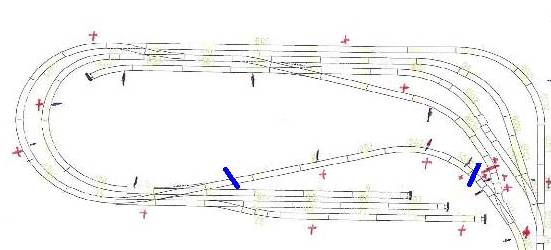

nu ben ik eindelijk weer eens aan mijn baan begonnen, en heb nu al een probleem.
namelijk ik heb een keerlus beveiliging van Ulhenbrock die ook aan sluit op mijn Dasy Ulhenbrock waar ook de aansluiting op zit voor de keerlus.
maar als ik deze ertussen zet krijg ik kortsluiting, ik peins mij te barste hier over.
wie kan mij hier bij helpen aub.

ik hoop dat ik een foto van mijn onderbaan kan bijvoegen, deze heb ik gemarkeerd met rode stift waar de rails bij de wissel is geïsoleerd.
ook met rode stift de fase aansluiten met een rood plusje  (+]) gemarkeerd en de nul leider met een zwarte minnetje  (-)

Ja, ik zie het. Dat gaat inderdaad niet werken.
Je moet onderbrekingen maken waar ik dikke blauwe lijnen heb getekend. Het stuk tussen de onderbrekingen sluit je aan op de keerlusaansluitingen.
Let op!! Je langste trein moet tussen de onderbrekingen passen! Als dat niet het geval is, kun je misschien het wissel een stukje opschuiven zodat het stuk tussen de onderbrekingen langer wordt.

geweldig Dirk.
bedankt voor je hulp, ga het morgenavond gelijk proberen.
