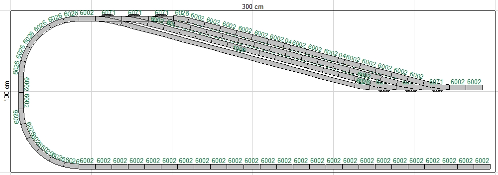

Bij deze dan mijn opstelspoor, zoals ik dat in gedachten had.
Schiet er maar lekker op los.

Rick zitten die sporen niet heel erg dicht op elkaar?
En is dit het schaduw gebeuren?

Rick,
Als je onderin ook nog zo'n ruit maakt, kun je nog veel meer treinen kwijt op je opstelsporen. Voor je het weet, kom je sporen tekort.

Eigenlijk zou ik het plan bovenop het schaduwstation ook wel willen zien om het totaalplaatje te kunnen begrijpen.
En even for the record: je rijdt 2-rail?

Even bezig geweest met het uitleggen van der rails.
Twee opties voor het schaduw station.
Dat sommige stukken niet aansluiten komt omdat ik de passtukjes nog niet schoongemaakt heb.

Ziet er wel indrukwekkend uit, ik denk alleen dat het een beetje afhankelijk is van hoe je verder gaat met het baanplan.
Bij de tweede foto cre?er je een soort van keerlus wat eigenlijk geen keerlus is maar wat wel met een dubbelspoor aan het begin/eind en ik denk dat je daar nog wel een paar opstelsporen kwijt kan.

In die diagonaal kun je nog wel een paar extra opstelsporen kwijt. Je hebt er nooit genoeg. Het mooie van die diagonale opstelsporen is dat ze allemaal gelijke lengte hebben. Dat is makkelijk kiezen als je wat gaat opstellen. Misschien kun je onderin dan wat ongelijke opstelsporen maken.
Misschien zie ik het niet goed (ken die h0-bochten nu eenmaal niet), maar waarom laat je je boog niet wat vloeiender lopen. Nu maak je wel heel snel een draai van 90 graden. Je hebt zo te zien alle ruimte om bogen met een grotere radius te nemen.

Het is in elk geval een mooie basis die voor uitbreiding vatbaar is tegen de tijd dat je meer wissels hebt. Ik zou zo'n schaduwbaan in elk geval vastschroeven in plaats van spijkeren of plakken, dan kun je later makkelijk het spul losnemen en uitbreiden.
De twee uiteinden lopen naar een spiraal?
En heb je al een bovengronds baanplan?
Mvg,
Martin
Zoveel ruimte heeft hij niet Martin  ;) ;)
Dit ligt in de kamer op de grond om uit te proberen hahaha.
Hij gaat gewoon straks met de zut weer naar zolder en daar heeft hij toch een stuk minder ruimte.  ;)

Geweldig idee denk dat we maar boven moeten gaan wonen. kan ik een baan aanleggen van 50 m2 met een schaduwstation er onder en een extra laag er boven. dat is toch wel een dikke 100 m2 baan. ga meteen aan het baanontwerp. 8)
Martin ik heb ongeveer een meter om de draai te maken en ik wil zoveel mogelijk van de ruimte in de lengte gebruiken om op te kunnen stellen. vandaar deze korte draai.
Tom
Ik zal het baanplan van de normale zichtbare baan binnenkort nog even uittekenen. De bedoeling is om in een tunnel aan de rechterkant te verdwijnen en dan naar beneden te laten lopen. Het spoor komt dan aan de zijkant weer voor langs omhoog, om daar weer aan te sluiten met de rest van de baan.

Rick,
Kijk anders eens in mijn baanbouwtopic. Daar zie je op een van de eerste pagina's mijn schaduwstation met zowel diagonale, gelijke opstelsporen als rechte, ongelijke opstelsporen. Niet om na te maken, want ik heb nu eenmaal een andere schaal, maar meer als idee om beide soorten opstelspoor te combineren.

Martin,
bedankt voor de tip. Over combineren van beide had ik nog niet nagedacht. maar even bij jouw kijken heeft me wel een hele goede kijk gegeven hierop. ga het zeker ook uitproberen.
