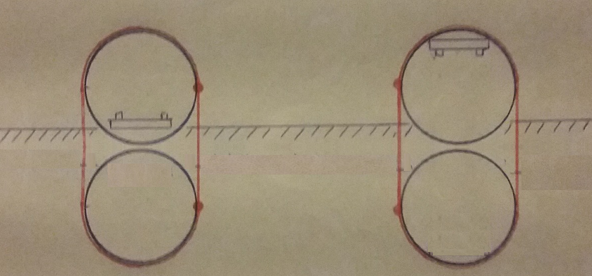

Ik ben momenteel niet zo veel op het forum te vinden omdat ik met heel andere dingen bezig ben maar ... daar zal ik jullie niet mee lastig vallen :) In de eerste plaats mijn complimenten voor dit project Gert-Jan. Ik vind het helemaal top man. ;) Zeker al het ook nog gaat bewegen. Ik zit hier ook even over te denken en ik geloof dat je het je zelf niet te moeilijk moet maken en voor een (bijna) 180 graden beweging moet kiezen. Dit is makkelijk te regelen met een servo en een stangetje.  Heeft als bijkomend voordeel dat de rails weer perfect op elkaar aansluit in teruggedraaide stand en de lorrie kan zo weer aangehaakt worden. Het enige is dat je de stortbak/goot iets uit het midden moet plaatsen of wat breder moet maken.

Dit was mijn oorspronkelijke plan @Pierre.
Je kan goed schetsen want dit geeft goed weer wat ik in gedachten had. Alleen i.p.v. de draad aan het platvorm te monteren had ik bedacht om de draad over de trommel te laten lopen en dan aan de andere kant weer naar beneden met daar een contragewicht waardoor de trommel weer netjes terug loopt.
Toen ging ik me dus afvragen  of zo'n trommel 1800 of 3600 draait en begon ik te twijfelen aan mijn oorspronkelijke plan. Aangezien dit echter de makkelijkste manier is om de trommel te draaien, en ook weer in de juiste startpositie  te krijgen, gaat het dus zoiets worden.
Zoals @Dirk T ook al schreef:
Altijd interessant om te zien hoe ook in het echt hetzelfde probleem door verschillende mensen verschillend opgelost wordt. En daar heeft gewoonlijk ieder z'n eigen verhaal bij. Ik vind dat leuk.
In het echt zal het dus ook wel op verschillende manieren gegaan zijn en dan ga ik in schaal dus ook maar voor de makkelijkste oplossing.

De meest eenvoudige oplossing is vaak ook de minst storinggevoelige.
Mijn eigenwijze vraag blijft wèl: waarom met een draad met een contragewicht? Je kunt ook de hele trommel verzwaren met een gewicht, zodat de trommel netjes op de rollen blijft liggen. In feite hoef je geen contragewicht te maken omdat die servo die trommel weer netjes terugzet in de oorspronkelijke stand.
In de tekening van Pierre moet de rode lijn een stangetje zijn want een touwtje kan niet duwen. Zo'n stangetje valt te veel op voor iets dat daar in het echt niet aanwezig is om de trommel te draaien. Een touwtje over de trommel is dan volgens mij een betere oplossing. Zoals gezegd; een touwtje kan niet duwen, dus vandaar een contragewicht aan de andere kant.
Groet, Gert-Jan

Ziet er fantastisch uit @GéJé maar ik vind het een beetje omslachtig uitgevoerd. Bovendien moet je aan beide zijden van die trommel zo’n draadje met gewicht laten lopen, anders trekt die trommel scheef.

Niet om de pret te bederven, want je kunt dit vanzelfsprekend toepassen op de kleine smalspoor karretjes waar je mee bezig bent, maar de 1:1 filmpjes gaan natuurlijk over heel andersoortige wagens met vooral heel andere massa's.
Als alternatief voor het gewichtje aan de andere kant kun je ook met een extra wiel onder het oppervlakte werken, en dat wiel bedienen met een servo.
Overigens vind ik dat je bij gebruik van een touwtje voor de aandrijving, iets betrouwbaars moet verzinnen voor het vaststellen dat de nul-positie bereikt is. De stand van de servo is op zich wel betrouwbaar, maar is de touwoverbenging dat ook?

Ik zou alleen die onderste cirkel niet precies recht onder die trommel plaatsen, maar een stuk naar links of naar rechts.
