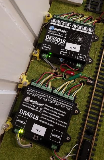

In vergelijking met hun huidige schakeldecoder DR4018 is hier sprake van een enorme verbetering.
https://www.digikeijs.com/nl/dr4018-schakel-decoder.html
De DR4018 is (net als de nieuwe DK50018) 'af fabriek' uitgerust om 8 (relais) wissels te schakelen.
Het omzetten naar (alleen) 8 (rood/groen) seinen is nog redelijk te doen.
Wil je echter op 1 module een 'mix' hebben van wissels en ook nog (exotischer meer kleuren) seinen, dan is dit een crime.
Download het manual maar eens van hun site (link hierboven)
Er zijn wel gebruikers die voor het uploaden van de benodigde data hiervoor speciale (excel) tools hebben ontwikkeld, maar het blijft een gedoe.
Als je per DR4018 alleen wissels of alleen seinen instelt, dan kun je natuurlijk bij deze goedkopere versie blijven.
Zoals op het filmpje te zien heeft Digikeijs een 'app' voor op een mobiel ontwikkeld, om het nu ook voor een 'normale' gebruiker dat (CV) programmeren mogelijk te maken.
Dit is een enorme verbetering en  ziet er op het eerste gezicht heel gelikt uit. De verbinding tussen mobiel en de DK50018 wordt gemaakt met Bluetooth.

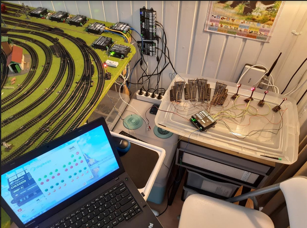

Zoals beloofd ben ik de nieuwe DK50018 aan het testen, op basis van de (onvolledige) info nu voorhanden.
Hierbij een foto van mijn 'test opstelling';D
Vanmiddag lukte het me om te koppelen met de DR5000 centrale voor 8 wissels of 8 seinen.
Vanavond is het me (eindelijk) gelukt om 4 wissels en 4 seinen (2-licht) aan de praat te krijgen met de Digikeijs app! :D :D
Dit was wel in de 'stand alone' test opstelling.
Ga morgen weer combineren met de centrale.
Kijken of het allemaal lukt.
Zo ja dan geef ik daar weer een bericht over (met samenvatting van de stappen, die ik gedaan heb)
Overigens heeft Digikeijs beloofd dat er binnenkort meer instructies komen.
Ik vind het best wel leuk als 'beroeps puzzelaar'! :D
Groetjes, Koos

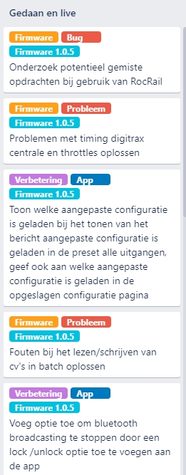

Net binnen van Digikeijs:
quote:
DK50018 openstaande taken en roadmap
We hebben een openbare roadmap gemaakt om openstaand werk voor de Digikeijs app en producten van de tweede generatie te laten zien. U kunt de roadmap vinden via onderstaande link
https://roadmap.digikeijs.com/
Heeft u een probleem gevonden of wilt u verbeteringen delen?
Maak een support ticket aan via
https://support.digikeijs.com/hc/en-us/requests/new
Daarnaast werken we nog aan de online handleiding voor de DK50018, kijk voorlopig op ons youtube kanaal voor video instructies.
www.youtube.com/channel/UCFbT5_6Vtu0JMfGFY42WJ4Q
unquote

Breaking News  ;D
Digikeijs heeft net firmware 1.0.1 live gezet!
De details van release 1.0.1 vind u op de roadmap via onderstaande link:
https://roadmap.digikeijs.com/b/S62jQ2nW/digikeijs-2nd-generation
We kunnen weer testen  :D

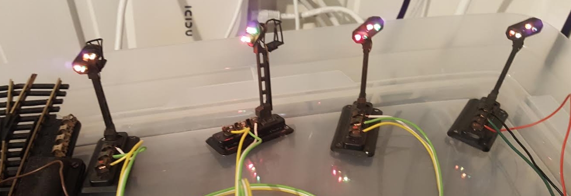

Heb inmiddels vastgesteld dat de individuele instelling van preset 2 (simpele rood/groen seinen) nu wel behouden blijft, nadat de voeding 'uit en aan' geschakeld wordt.
Mijn test op 8 uitgangen betrof:
1 x Ahob (preset 3)
4 x simpel sein (preset 2)
3 x wissel (preset 1)
Wat mij betreft is de DK50018 nu gereed voor gebruik voor toepassing op mijn omgeving.
Deze instelling heb je binnen een paar minuten geconfigureerd en dat is het grote voordeel met deze nieuwe module. :D
Met de DR4018 kost het een stuk meer moeite om dit 'mix resultaat' te bereiken.
Ben in ieder geval blij dat er significante voortgang wordt geboekt door Digikeijs met hun 'roadmap'  ;D

Even een update,
Er is flink voortgang geboekt door Digikeijs met het oplossen van een aantal bugs en verbeteringen aan de software rond de DK50018 schakeldecoder & App.
Zie hierbij de actuele stand van de roadmap.
Verwacht wordt dat volgende week een volgende firmware update zal worden gedaan!  :D

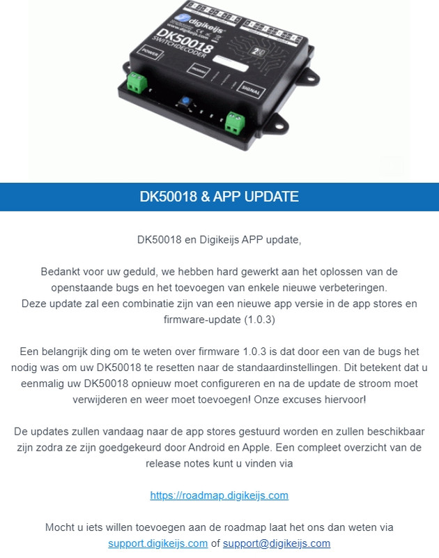

« Reactie #18 Gepost op: 28 april 2021, 16:46:21 »
Vandaag zijn de updates geannonceerd:
NB: Let er wel op dat de update van de App eerst gedaan moet worden.
Bij mijn Samsung A42 ging dat via
> instellingen
> Apps
> DIGIKEIJS
> App-gegevens in winkel
> Hier kijken of update nodig is of er al 'openen' staat

Inmiddels is er weer een update van de Digikeijs App en de DK50018 firmware: 1.0.4.
Eerst App updaten!
Details helemaal rechts op de roadmap ('gedaan en live'):
https://roadmap.digikeijs.com/b/krorzyae/digikeijs-2de-generatie
Het gaat de goede kant op! :D
Verreweg de meeste bugs zijn opgelost en verbeteringen zijn gedaan.
Heb de DK50018 inmiddels allang in gebruik en getest op wissels, AHOB, 2 en 3 (NS) licht seinen.
Ben nu best tevreden voor mijn specifiek gebruik. De App is inderdaad wel heel erg handig! ;D
De roadmap geeft wel nog de nodige aandachtspunten voor fanatieke testers en gebruikers. :-X
Natuurlijk moeten we die updates wel verifiëren. Bijvoorbeeld door het gedrag te vergelijken met de '1e generatie' DR4018 schakeldecoder.
Met de bijna afgedankte analoge Fleischmann (bipolaire) relais heb ik voor beide decoders het omschakelen van POWER en SIGNAL eenvoudig gemaakt. Dus schakelen van SIGNAL (van Track Output naar Program Track), respectievelijk POWER (van een externe voeding naar Program Track). Dit alles om het uitlezen van beide decoders, via de DR5000 centrale, eenvoudig te maken.
Die groene relais hebben 3 schakel uitgangen. Dus ook nog een optie om lampjes toe te voegen als de Program Track actief is bij de DR of DK, onder de drukknopschakelaar. De lampjes bij de modules zijn noodzakelijk om bij het 'uitlezen' voldoende 'belasting' te creëren voor de 1e uitgang.
Toch weer iets 'analoogs' gedaan!  ;D
Die schakelaar met '55 56' geeft de optie om de laatste 2 uitgangen van de DK te wisselen van soort sein of wissel.
Nu heb ik aan 54 t/m 56 een test opstelling die een NS 3bits sein met cijferbak voorstelt.
Dit zijn 2 oude 2 licht seinen met de lampjes groen, geel, rood en wit (voor de cijferbak)
En het werkt ook nog met alle combinaties van de 3 adressen!
Zit nu te stoeien met Koploper om het in een baanvak werkend te krijgen :-[

De nieuwe updates van de App EN de firmware zijn vandaag aangekondigd!
Dit is het NL deel van de mail die we kregen:
Er is dus ook een video bij:
https://www.youtube.com/watch?v=pXptWg3aHlA
ZEER BELANGRIJK:
Eerst de App updaten en daarna pas de firmware op de DK50018!!!!!!!!!!!!!!!!!!!  :o
