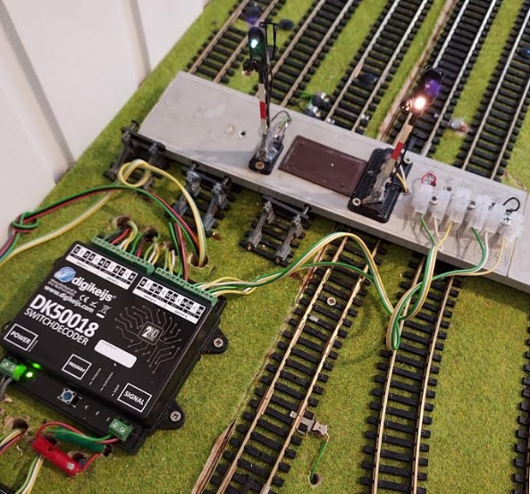

Zoals beloofd ben ik de nieuwe DK50018 aan het testen, op basis van de (onvolledige) info nu voorhanden.
Hierbij een foto van mijn 'test opstelling':  ;D
Vanmiddag lukte het me om te koppelen met de DR5000 centrale voor 8 wissels of 8 seinen.
Vanavond is het me (eindelijk) gelukt om 4 wissels en 4 seinen (2-licht) aan de praat te krijgen met de Digikeijs app! :D :D
Dit was wel in de 'stand alone' test opstelling.
Ga morgen weer combineren met de centrale.
Kijken of het allemaal lukt.
Zo ja dan geef ik daar weer een bericht over (met samenvatting van de stappen, die ik gedaan heb)
Overigens heeft Digikeijs beloofd dat er binnenkort meer instructies komen.
Ik vind het best wel leuk als 'beroeps puzzelaar'! :D
Groetjes, Koos
Re: Nieuw type schakeldecoder DK50018 van Digikeijs
« Reactie #7 Gepost op: 27 maart 2021, 08:53:28 »
op de foto is het dcc signaal niet aangesloten?

Hi Mies,
klopt
het is programmeren met bluetooth op de app is zonder dcc met de centrale
daarna aansluiten met dcc op de centrale zonder bluetooth
Ik meld me vandaag weer als alles op de centrale ook weer werkt
Gr

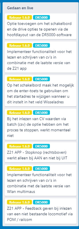

Net binnen van Digikeijs:
quote:
DK50018 openstaande taken en roadmap
We hebben een openbare roadmap gemaakt om openstaand werk voor de Digikeijs app en producten van de tweede generatie te laten zien. U kunt de roadmap vinden via onderstaande link
https://roadmap.digikeijs.com/
Heeft u een probleem gevonden of wilt u verbeteringen delen?
Maak een support ticket aan via
https://support.digikeijs.com/hc/en-us/requests/new
Daarnaast werken we nog aan de online handleiding voor de DK50018, kijk voorlopig op ons youtube kanaal voor video instructies.
www.youtube.com/channel/UCFbT5_6Vtu0JMfGFY42WJ4Q
unquote

  • Berichten: 129
« Reactie #14 Gepost op: 12 april 2021, 22:22:14 »
Breaking News  ;D
Digikeijs heeft net firmware 1.0.1 live gezet!
De details van release 1.0.1 vind u op de roadmap via onderstaande link:
https://roadmap.digikeijs.com/b/S62jQ2nW/digikeijs-2nd-generation
We kunnen weer testen  :D

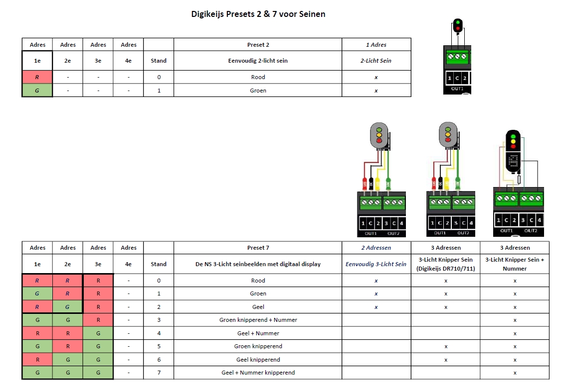

Heb inmiddels vastgesteld dat de individuele instelling van preset 2 (simpele rood/groen seinen) nu wel behouden blijft, nadat de voeding 'uit en aan' geschakeld wordt.
Mijn test op 8 uitgangen betrof:
1 x Ahob (preset 3)
4 x simpel sein (preset 2)
3 x wissel (preset 1)
Wat mij betreft is de DK50018 nu gereed voor gebruik voor toepassing op mijn omgeving.
Deze instelling heb je binnen een paar minuten geconfigureerd en dat is het grote voordeel met deze nieuwe module. :D
Met de DR4018 kost het een stuk meer moeite om dit 'mix resultaat' te bereiken.
Ben in ieder geval blij dat er significante voortgang wordt geboekt door Digikeijs met hun 'roadmap'  ;D
Succes allemaal!

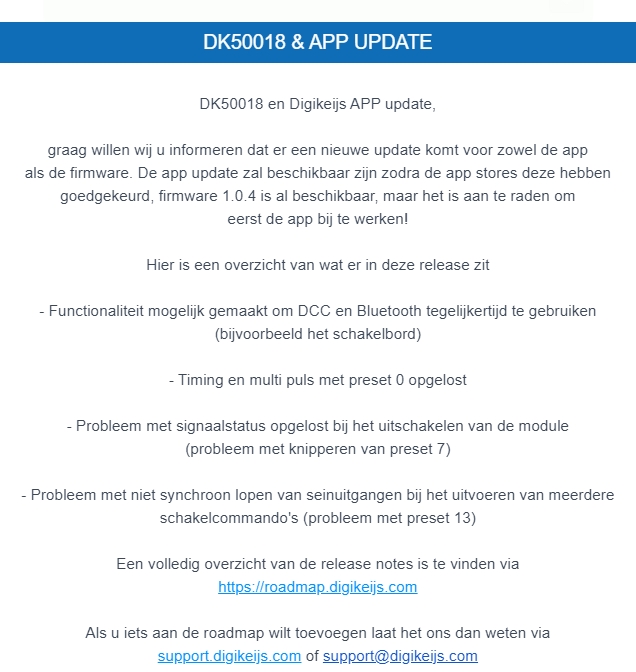

Vandaag zijn de updates geannonceerd:
NB: Let er wel op dat de update van de App eerst gedaan moet worden.
Bij mijn Samsung A42 ging dat via
> instellingen
> Apps
> DIGIKEIJS
> App-gegevens in winkel
> Hier kijken of update nodig is of er al 'openen' staat

Inmiddels is er weer een update van de Digikeijs App en de DK50018 firmware: 1.0.4.
Eerst App updaten!
Details helemaal rechts op de roadmap ('gedaan en live'):
https://roadmap.digikeijs.com/b/krorzyae/digikeijs-2de-generatie
Het gaat de goede kant op! :D
Verreweg de meeste bugs zijn opgelost en verbeteringen zijn gedaan.
Heb de DK50018 inmiddels allang in gebruik en getest op wissels, AHOB, 2 en 3 (NS) licht seinen.
Ben nu best tevreden voor mijn specifiek gebruik. De App is inderdaad wel heel erg handig! ;D
De roadmap geeft wel nog de nodige aandachtspunten voor fanatieke testers en gebruikers. :-X
Natuurlijk moeten we die updates wel verifiëren. Bijvoorbeeld door het gedrag te vergelijken met de '1e generatie' DR4018 schakeldecoder.
Met de bijna afgedankte analoge Fleischmann (bipolaire) relais heb ik voor beide decoders het omschakelen van POWER en SIGNAL eenvoudig gemaakt. Dus schakelen van SIGNAL (van Track Output naar Program Track), respectievelijk POWER (van een externe voeding naar Program Track). Dit alles om het uitlezen van beide decoders, via de DR5000 centrale, eenvoudig te maken.
Die groene relais hebben 3 schakel uitgangen. Dus ook nog een optie om lampjes toe te voegen als de Program Track actief is bij de DR of DK, onder de drukknopschakelaar. De lampjes bij de modules zijn noodzakelijk om bij het 'uitlezen' voldoende 'belasting' te creëren voor de 1e uitgang.
Toch weer iets 'analoogs' gedaan!  ;D
Die schakelaar met '55 56' geeft de optie om de laatste 2 uitgangen van de DK te wisselen van soort sein of wissel.
Nu heb ik aan 54 t/m 56 een test opstelling die een NS 3bits sein met cijferbak voorstelt.
Dit zijn 2 oude 2 licht seinen met de lampjes groen, geel, rood en wit (voor de cijferbak)
En het werkt ook nog met alle combinaties van de 3 adressen!
Zit nu te stoeien met Koploper om het in een baanvak werkend te krijgen :-[

De nieuwe updates van de App EN de firmware zijn vandaag aangekondigd!
Dit is het NL deel van de mail die we kregen:
Er is dus ook een video bij:
https://www.youtube.com/watch?v=pXptWg3aHlA
ZEER BELANGRIJK:
Eerst de App updaten en daarna pas de firmware op de DK50018!!!!!!!!!!!!!!!!!!!  :o
Voor Android heb ik in de Play Store nog geen update van de App gezien!!! (status 10:56 vandaag)
Dus even geduld.
   :o
De IOS iPhone versie schijnt er al te zijn.
Er zijn heel wat nieuwe updates, dus we kunnen weer aan de bak!  :D

Ter aanvulling nog uit de 'road map':
