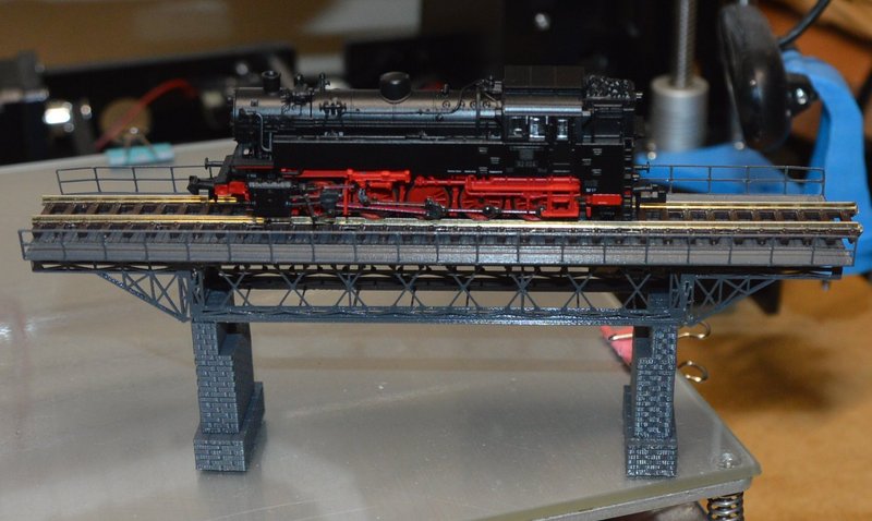

Tevens nu ook in overweging om er nog een printer bij te kopen en die met een nozzel van 0,2 mm uit te gaan rusten.
Ik ben met de 0,4 mm niet helemaal tevreden met de details.
Je kunt natuurlijk ook jouw printer met een 0.2 uitrusten, maar is dat nodig?
Dit is(de brug hé) wat mijn Anet A8 met een 0.4 nozzle print.
De loc is een Schaal N Piko
Nou ik dacht dat het gedetailleerd genoeg is zo.
Beste @PietB,
Als je wilt dat we de gedetailleerdheid van je brug willen bewonderen, dan denk ik dat een detailfoto meer verbazing zal oogsten.  ;)
Dichterbij kon ik niet komen Wim.
Maar het ging me niet om de verbazing en de oh's en ah's Wim, maar ik wilde even weerleggen dat je met 0.4 geen fijne printjes kunt maken.
groet Piet.
Mooi. Maar met deze detailfoto kunnen we nu zelf een oordeel vormen :)
Dankjewel Piet.
Ik was oprecht nieuwsgierig vandaar mijn vraag èn ik houd er natuurlijk rekening mee dat dit schaal 1:160 is.

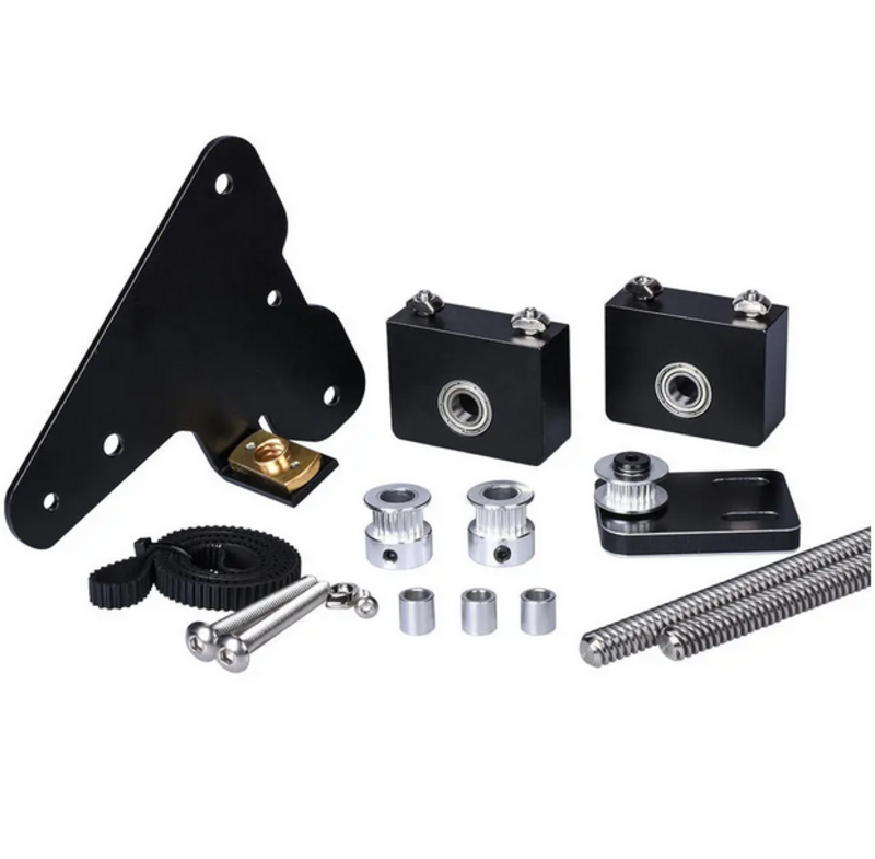

Mijn huidige printer is een Creality Ender 3 Pro en deze heeft een éénzijdig lift voor de nozzel. Beide kanten hebben wel loopwielen, maar ik zou mij kunnen bedenken, dat er altijd iets van torsie kan ontstaan, omdat de lift maar aan 1 zijde zit. Dat weerhoudt mij om deze printer uit te rusten met een 0,2 mm nozzel.
In principe hoeft die enkelzijdige  Z- aandrijving geen belemmering te zijn.
Ik zie soms wonderschoon gedetailleerde objecten die op een Stock Ender 3 gemaakt zijn.
Eén ding het speling vrij afstellen is een absolute must, bij deze printers.
Mijn printer is er een met een dual Z aandrijving, dat wel.
Maar voor de Ender 3 zijn er kits te koop om hem dual Z te maken.
Bekijk dit maar eens.
https://www.banggood.com/nl/Dual-Z-axis-Upgrade-Kit-for-Creality-3D-Ender-Version-Use-with-Single-Stepper-Motor-Dual-Z-Tension-Pulley-Set-p-1617973.html?
Op een slimme manier koppel je de linker draad spindel met een bij te plaatsen rechter.
En die wordt dan verbonden met de loopwiel plaat aan de rechter kant.
Je ziet twee draad spindels, dat is nodig omdat er op de originele linker geen ruimte is voor een snaar sprocket.
Zo worden de spindels via een snaar door één stappen motor aangedreven.
