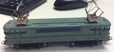

Dag iedereen !
Gisteren voorstelrondje gedaan en positief verrast over de reacties. Derhalve hier mijn eerste post. Bij een opgescharreld partijtje modelspoor kwam ik een Lima locje tegen. Bij het openschroeven voor de noodzakelijke onderhoudsbeurt, kreeg ik de indruk dat het om een oud exemplaar ging.
Is er iemand die hier iets zinnigs over kan zeggen ? Ik weet nog niet zo goed waar ik info over locs kan vinden en ben wel nieuwsgierig :)

Zo, eerst even het plaatje zichtbaar maken:
Alle Lima is in zekere zin oud, want Lima bestaat al jaren niet meer. Het makkelijke van Lima is dat het allemaal simpel spul is, waar overigens ook zeer fraaie modellen tussen zitten.
Wat wil je weten?

Is er manier om bijvoorbeeld leeftijd te achterhalen ? Wat zijn de verschillende modellen ? Wat maakt een model bijzonder of is emotionele waarde bepalend ?
Is er een soort database ?
Re: Lima Loc
« Reactie #3 Gepost op: 8 september 2015, 16:52:47 »
Vast wel.  8)   Op deze foto oogt dit lokje best oud, ik denk aan jaren '60 of '70 van de vorige eeuw. Je zegt dat je hem opengeschroefd hebt, en daarom denk ik eerder aan de jaren '60. Maar het is een erg kleine foto... Als zo'n foto vaak genoeg gezien wordt, heb je kans dat er iemand is die iets kan roepen over het eerste of laatste productiejaar.
Een heleboel. Lima heeft nogal wat geproduceerd.
Bij Lima is vaak de emotionele waarde hoger dan de handelswaarde. Verder ligt het erg aan het model. Bijvoorbeeld de Lima NS1220. Daar zijn er heel veel van gemaakt, en er zijn inmiddels goede 1200 modellen van andere fabrikanten. Een dergelijke lok doet op de beurs een paar tientjes (hoewel er nog steeds zijn die er €50 of meer voor vragen, maar ja, vragen staat vrij....) De Lima NS Mat46 is echter een heel ander verhaal. Sommige versies gaan nog steeds voor meer dan €100 over de tafel.
Als ik naar de foto kijk, vermoed ik dat jouw lokje op beurzen maar heel weinig zal doen. Ik zou er niet meer dan een tientje voor geven. Ik rij echter Nederlands en een klein beetje Duits, en ik vermoed dat deze Frans of Spaans is.

Als je wil weten wat een lok waard is, dan is marktplaats een redelijke graadmeter.
Dit model doet ongeveer een 10/15 euro los en 30 euro in een startset met rails wagons en trafo.
Lima was heel gewild in de jaren 70. relatief goedkoop en met modellen die gewild waren. In Nederland toen der tijd veel verkocht in de Hema. Met veel Nederlands materiaal.
Dit Franse model zal dus wel veel in Frankrijk verkocht zijn in startsets toen der tijd. Hoewel ik niet weet hoe Lima het toen deed in Frankrijk, die hadden immers zelf Joeff en Fransen blijven graag bij eigen merk.
Maar wat Dirk al zegt, reken je niet rijk met Lima spul, tenzij je het spul heb uit de latere jaren wat wat schaarser is ( bv mat46)
