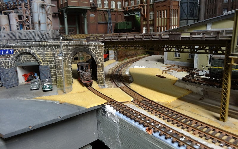

« Reactie #959 Gepost op: 2 juni 2023, 14:33:11 »
Even een grote stap gemaakt. Ik woon in dit huis ongeveer 6 jaar en dat betekend dat ik zo’n 5,5 jaar aan mijn baan bezig ben. Maar er heeft nog geen trein gereden en daar ga in nu verandering in brengen. Niet dat ik veel zal rijden maar ik ben nu met locs en treinstellen bezig en die wil je ook wel eens een keer een rondje zien maken.
Eerst maar eens de brug er tussen hangen. Hij valt na een paar jaar aan de muur te hebben gehangen nog zonder problemen precies op zijn plek.
Wel moet ik een aansluiting maken om de rails van stroom te voorzien en de verlichting boven het autodek.
De rails op de brug ziet er zeer stoffig en vuil uit dus daar moet zeker iets aan gebeuren. Alleen stofzuigen en een doekje met wasbenzine is blijkbaar niet genoeg. Bovendien kan ik met mijn handen bijna niet bij de brugrails. Gelukkig heb ik ooit eens wat makkelijke hulpmiddeltjes gemaakt en daarmee is het toch nog snel opgelost.
De hele baan krijgt ook een grote stofzuig beurt en bij een groot gedeelte schilder ik ook de rails nog roestig.
Zo ook in het station werk ik de ballast bij en schilder de roest. Na ook hier een poetsbeurt en dan kan de overkapping weer op zijn plek.
Nu blijkt dat ik een hele lus nog niet voorzien heb van bedrading en er zit één wissel een beetje vastgeplakt door de verf.
Tot mijn grote verbazing werkt verder werkt alles perfect. Er heeft al die jaren nog nooit een trein gereden. Hier en daar moet er nog gepoetst worden maar dan gaat de test-loc toch helemaal rond. Ik laat hen nog een 20 minuten rijden met een Roco poetswagentje.
En dan is het tijd voor het echte werk. Ik laat een TEE treinstel testrijden. Dit is een heel lastig treinstel. Als er ergens iets mankeert merk je dat gelijk maar …
het gaat prima. Ik ben blij met deze grote stap.
Later meer ….  ;)

« Reactie #969 Gepost op: 27 januari 2025, 17:16:25 »
Op mijn baan is er nog een hoekje dat al heel lang braak ligt. Zelfs de weg zit nog niet in de verf.
Ik ga hier een spoorwegovergang maken. Nou heb ik in mijn rommelbak een halfbakken overweg liggen die ik hiervoor wil gaan gebruiken. Omdat er nogal wat manco's zijn heb ik nog wat rommel opgedoken uit de bak.
Het motortje voor de bediening van de bomen ziet er nog goed uit maar werkt het ook? Nee dus ... voor geen meter.
Het spoeltje blijkt een onderbreking te hebben dus daar kan ik niets meer mee. Ik besluit een andere motor op de aandrijving te fröbelen.
Een beetje zagen, knippen en plakken dan maar.
Werkt het nu wel. Ja ... maar het gaat allemaal veel te snel naar mijn zin dus over naar plan B.
Eerst maar eens even verder met slopen. De grondplaat is veel te groot en ik heb eigenlijk alleen maar de twee scharnierpunten voor de slagbomen nodig.
Dus knip ...
Motortje plan B is een motortje met een vertragingskast en zelf zet ik er ook nog eens een vertraging op. Nu gaat alles mooi langzaam naar mijn zin.
De afgebroken bomen boor ik uit en zet ze vast met een klein stukje draad dat ik in de gaatjes vastlijm.
Bij een van de bomen zit in de onderste balk geen gaatje en er ontbreekt zo'n ophangdingetje. Dit maak ik van een stukje draad van een weerstandje. Das lekker soepel.
Ik heb zelf twee andreaskruidjes gemaakt voor dubbel spoor met dubbele ledjes. Ook bij mijn rommel nog een klein simpel schakelingetje gevonden om de boel te laten knipperen.
Nog de laatste hand aan de spoorbomen.
En dan kan ik gaan inbouwen. Maar dat is iets voor de volgende keer.
Later meer ..... ;)
