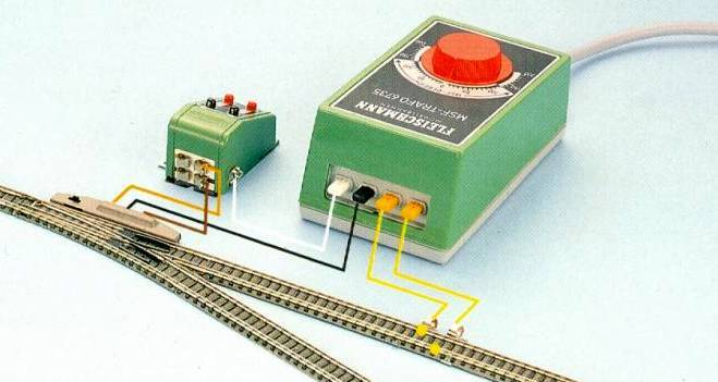

Ik denk dat ik er wel uit ga komen. Maar nog even een vraag over een eventuele aandrijving voor de wissels. Hoeveel aderig draad gebruik ik hiervoor en hoe sluit ik zoiets aan? Ook vanaf de trafo?

Je hoeft maar één van de trafo's te gebruiken voor alle wisselaandrijvingen. Je zet namelijk nooit alle wissels tegelijk om. Je kunt de wisselaansluitingen van de andere trafo's dan eventueel gebruiken voor bijvoorbeeld verlichting op de baan.
De meeste trafo's hebben twee aparte aansluitingen voor de bediening van wissels en eventuele seinen en ontkoppelaars. Bij de Fleischmann trafo's zijn die aansluitingen meestal zwart en wit.
Wissels sluit je aan met drie draden. Een daarvan gaat direct naar de trafo. In het plaatje hierboven is dat de zwarte draad. Je kunt daarvoor ook een ringleiding aanleggen, en die aansluiten op een pool van de wisselaansluiting op de trafo. Zwart installatiedraad is dik genoeg. Gebruik in ieder geval een andere kleur dan de ringleiding voor de rijstroom, want anders maak je vrijwel zeker vroeger of later vergissingen tussen die twee.
De andere twee draden van het wissel gaan naar de bedieningsknoppen of -schakelaars. Daarvoor kun je ook luidsprekersnoer gebruiken, en dat hoeft niet heel dik te zijn. De ene draad is dan om het wissel in de rechtuit stand te zetten, en de andere is om het wissel in de afbuigende stand te zetten.
