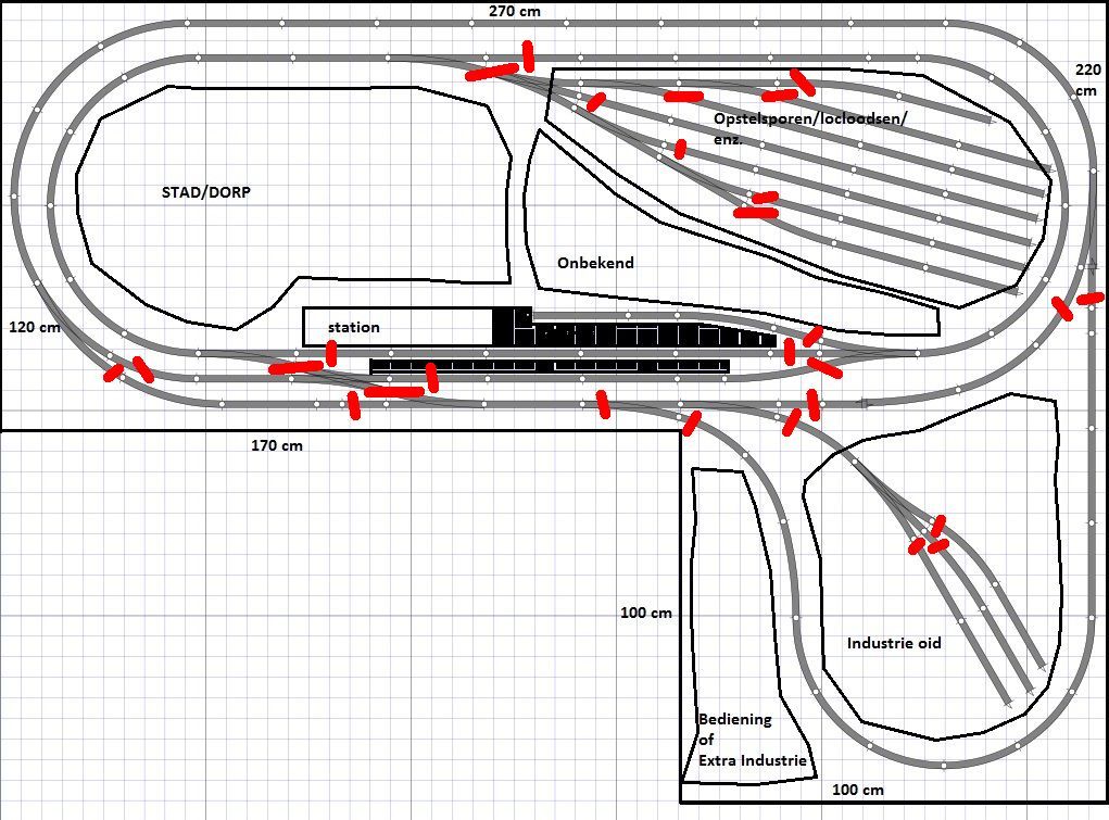

Dank voor alle reacties heren... Om eerlijk te zijn viel mijn mond open van alle (kleine) technische details. Ik heb het veel simpeler in mijn hoofd, but correct me if I am wrong on this one. In mijn hoofd zie ik het voor me als op sommige plaatsen de rails doorvijlen/zagen (bepaalde stukken dus stroomloos maken) en daar dan een nieuwe draadje aan solderen/zetten en dan weer naar een trafo toe, zodat deze dan de stroom daar bedient. Zo heb ik het in mijn hoofd, kan het ook compleet mis hebben.
Nu ben ik echt een leek in dit soort gevallen... Zou(den) (één van) jullie mijn baanplan kunnen pakken en aangeven hoe hij dan de secties zou indelen? Dan ben ik benieuwd of ik hetzelfde in mijn hoofd heb. Voel je niet verplicht, het hoeft uiteraard niet... Maar ik denk dat ik er veel van kan leren.

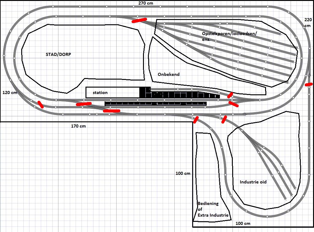

Het minste dat ik zou doen:
Het meest uitgebreide - wat ik het liefste zou doen maar ook het meeste werk is - geeft ook de mogelijkheid losse loks op opstelsporen te hebben, zonder dat die allemaal tegelijk gaan rijden:
Just my two cents...
Opmerking: de sectiescheidingen zo dicht mogelijk bij de wissels. Dat kan ik niet altijd zo tekenen, maar is wel wat ik bedoel.

Na al dat vele, in mijn ogen, Mambo Jambo wat langs kwam zetten heb ik wel wat aan je tekeningen @Dirk T . Je eerste tekening is inderdaad ook wat ik zelf in mijn hoofd had. De tweede tekening is inderdaad ook prefect, dan heb je veel speelruimte, maar het kost wat werk. En aangezien ik nog niet helemaal thuis ben in deze wereld, begin ik denk ik gewoon met tekening 1. Al heb ik nog geen flauw idee hoe ik dit allemaal voor elkaar moet gaan krijgen, maar het komt goed. Bedankt voor jullie hulp zover.
