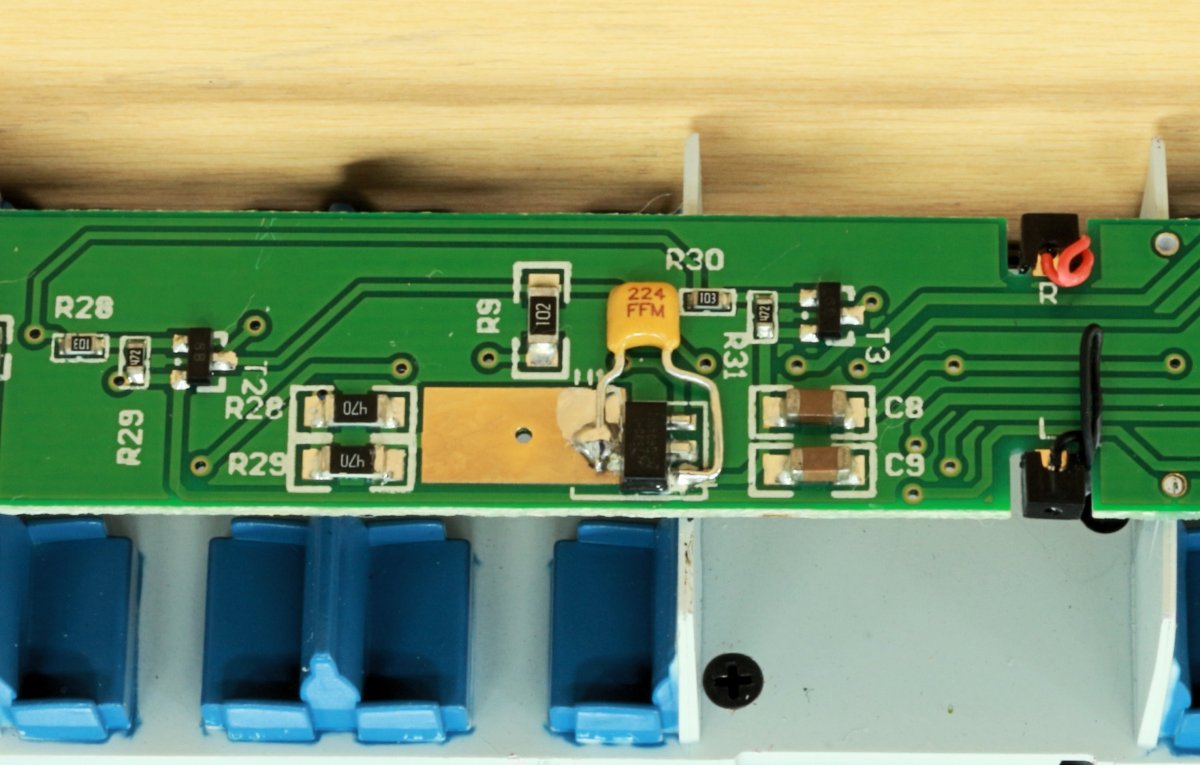

Re: Artitec plan U
« Reactie #268 Gepost op: 21 december 2016, 08:37:09 »
Tja, wat zal ik zeggen. Gevalletje pech? In ieder geval zou ik even wachten op de reactie van Artitec. Gewoonlijk lossen ze problemen netjes op.
Mijn oerversie plan U is wel digitaal maar geen sound. Over mijn exemplaar ben ik in ieder geval super tevreden.
Wel kan het handig zijn om een paar CV's aan te passen. De volgende Artitec instellingen van de sounddecoder zijn naar verluid niet optimaal met het gebruikte motortje:
CV51=0
CV52=18
CV54=255
CV55=18
Betere waardes zouden zijn:
CV51=10
CV52=32
CV54=48
CV55=64
Het knipperen mogelijk verder beperkt door CV54 de waarde 32 te geven.
Deze waardes zijn uitgezocht door Karst Drenth, die ook veel ontwerpt voor Digikeijs. Aangezien ik geen sound versie heb, kan ik ze niet uitproberen. Karst is ook degene die Artitec het advies voor de extra condensator heeft gegeven. Er zijn winkeliers die de condensator voor je inbouwen.
Re: Artitec plan U
« Reactie #269 Gepost op: 21 december 2016, 10:03:35 »
Citaat van: Karst Drenth
... je ziet hier een 220 nF ( nano Farad ) keramische condensator. Met het ene pootje aan de GND van de decoder en print, met het andere aan de Vin van de spanningsregelaar, die op zijn beurt via de twee  47 Ohm weerstanden aan de U-plus ( blauw in kabeltermen ) van de decoder zit.
Wat doet dit ding ? Simpel, het haalt de hoogfrequente (40kHz) stoorpulsen van de U-plus spanning van de decoder weg. De pulsen worden veroorzaakt door de motorsturing van de LokSound decoder. De LokSound decoders versie 4 hebben dit probleem al een tijdje ( het veroorzaken van stoorpulsen ) op diverse Duitse fora is hierover te lezen in combinatie met Piko Expert locs.
Het probleem met de Plan U is, dat het voor het voeden van de binnenverlichting gebruik maakt van een z.g. LDO regelaar, die 3.3 Volt aan de leds van de binnenverlichting levert. Deze spanningsregelaar is gevoelig/kan gevoelig zijn voor storingen op z'n ingangsspanning. Derhalve is een z.g. ontkoppel condensator direct over de aansluiting altijd de aanbeveling om dergelijke storingen te onderdrukken. Aangezien de brugstekker van de Plan U al een dergelijke condensator bevat, treedt het probleem analoog (DC) niet op. Ook de LokPilot (die zonder sound dus!) heeft voor zijn U-plus uitgang een dergelijk component. Daarbij treedt het knipper probleem dan ook niet op. Hoewel het ook bij een LokPilot (of andere, niet-sound, decoder) wel kan optreden.
Mocht je hem zelf willen aanbrengen, dan kun je dat natuurlijk wel doen. Waarschuwing uiteraard: De garantie die je mogelijk verliest. Daarom het advies: Voordat je zelf aan de slag gaat, eerst contact met de winkel opnemen waar je hem gekocht hebt. Deze bepaald immers de garantievoorwaarden ;) En... op de foto lijkt het allemaal groot, maar vergeet niet, dat het allemaal SMD componenten zijn en dus de afstand tussen de pootjes van de spanningsregelaar slechts 0.6 mm is... ;) En... sluiting maken met b.v. een soldeerklodder tussen de twee pootjes van de regelaar betekent het einde van je decoder...
Re: Artitec plan U
« Reactie #270 Gepost op: 21 december 2016, 14:49:23 »
Inmiddels heb ik van een winkelier vernomen dat Artitec alle winkeliers op de hoogte heeft gesteld van de stand van zaken en de diverse geboden oplossingen, en dat het nu aan de winkeliers is om de verschillende opties aan hun klanten voor te leggen.

Vanmorgen de kap gewisseld bij de winkel, alles ziet er nu weer netjes uit. Volgens de winkelier was het niet nodig om de condensator in te bouwen, de problemen met flikkerende binnen verlichting doet zich volgens hem alleen voor bij de wisselstroom modellen.
