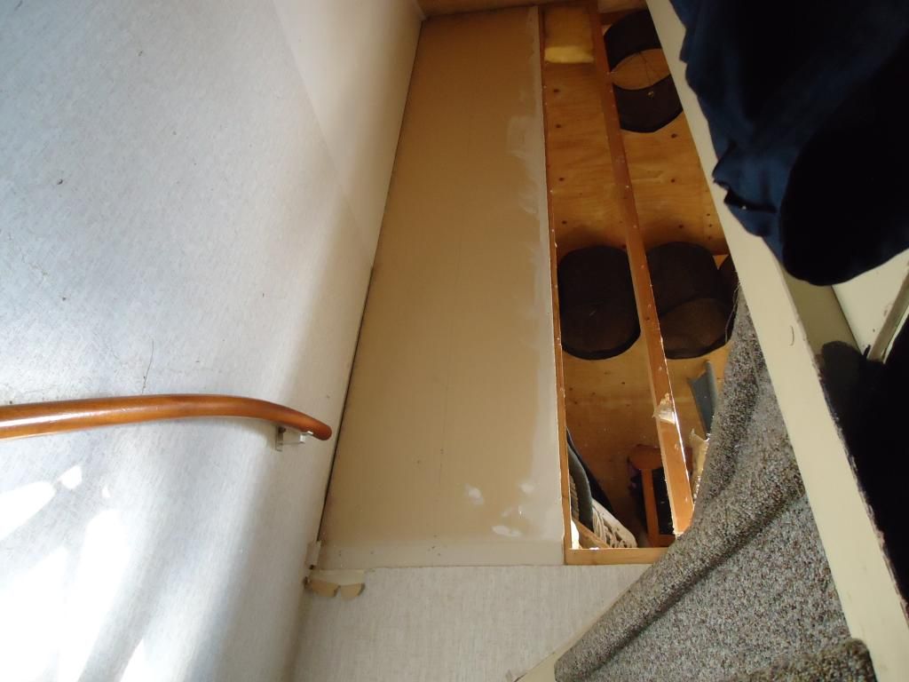

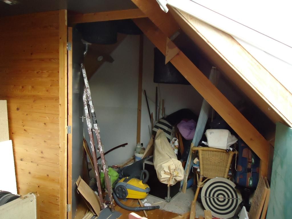

Omdat ik morgen een hoop tuinafval naar de gemeentewerf ga brengen heb ik spontaan bedacht het muurtje op zolder maar gelijk weg te halen, dan kan dat ook gelijk mee. Aangestoken door het enthousiastme van een bepaalde opa hier heb ik besloten ook het muurtje bij de trap maar weg te halen zodat er straks treinen rond het trapgat kunnen rijden....En natuurlijk wordt dat dan weer niet gelooft en vragen ze om foto's
En weg is de muur...
en weg is de volgende....

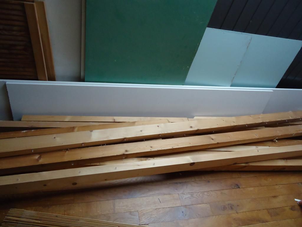

Voor de recycle afdeling, gaat in het frame van de nieuwe baan gebruikt worden

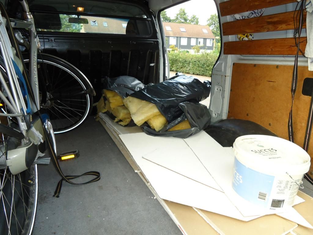

En hup de restanten in de auto.....

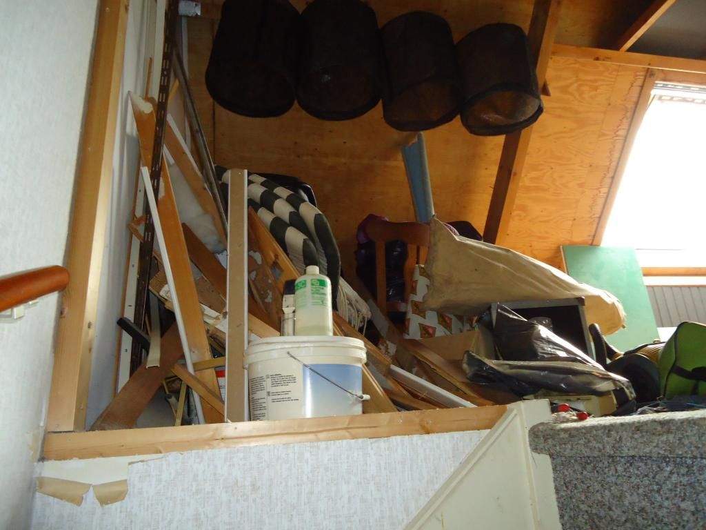

Tsja en dan ligt de hele zolder weer vol met zooi die je weer uit moet zoeken.

trouwens dat schrootjes wandje kan er ook nog wel bij in die auto hoor, en die deur ook, o nee die deur kan je als treinplaat gebruiken :)
Ja ja, die deur gaat in de schaduwbaan gebruikt worden, schrootjes zitten op een spaanplaatbasis en kan in de toekomst prima dienen om nog wat dingen onder de baan aan te bevestigen en de auto ligt morgen echt wel vol hoor!

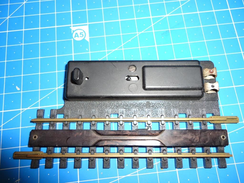

Even een vraagje, ik blijf bij het analoog rijden, nu heb ik in de doos nog 2 ontkoppel stukken zitten. Aangezien ik in de nieuwe situatie gelijk ook met opstel/wisselsporen wil gaan werken zou ik die kunnen gebruiken, nu heb ik inmiddels ook een gebruiksaanwijzing gevonden en daarin staat dat je de spoel niet te lang ingetrokken mag houden anders brand het door. Dat betekent dat ik er eigenlijk niets aan heb omdat ik de trein er juist voor langere tijd mee stil wil laten staan. Dus begon ik zelf een beetje het wiel opnieuw uit te vinden: als ik de rails op 2 plaatsen (het begin en het einde van het opstelspoor) doorslijp, er draadjes met een wipschakelaar aan soldeer dan heb ik toch ook dat gedeelte geblokkeerd. Ik heb 2 rail gelijkstroom dus hoef dan maar 1 railstaaf te doen.
Klopt dat of zit ik nu verkeerd te denken? Ik weet dat het er is, maar kan eigenlijk niets vinden over analoge blokkeringsystemen.
Re: De grote uitdaging.
« Reactie #88 Gepost op: 14 september 2014, 11:51:31 »
Theo ontkoppel rail het woord zegt het eigenlijk al gebruik je toch alleen om te ontkoppelen dat is toch maar heel even hooguit een seconden of zo dat deze geactiveerd is.
« Reactie #89 Gepost op: 14 september 2014, 12:11:04 »
Hoi Theo, ik ben ook even de draad kwijt. Bedoel je een ontkoppelrail om loc+wagons te ontkoppelen of
bedoel je een railstuk elektrisch ontkoppelen van de rest? Voor dat laatste heb je toch geen spoeltje nodig?

Deze dus...
Ik ben ook maar een beginner hè, ik weet niet hoe alles heet en waar het voor is :-[

Dat is ook helemaal geen probleem, we zijn allemaal een keer begonnen  ;) ik weet zelf ook nog maar vrij weinig.
Die ontkoppelrail daar ontkoppel je de wagons mee via een drukknopje, een impulscontact wat terugveert.
De manier om een stuk rail spanningsloos te maken zoals jij beschrijft is helemaal goed, met een wipschakelaar.

Dank je, dan worden die dingen verbannen naar het toekomstige rangeergebied!
Eigenlijk wel logisch, maar ik dacht je rijd de loc er op, knopje indrukken en hij krijgt geen stroom meer  :D
« Reactie #93 Gepost op: 14 september 2014, 15:14:07 »
 :D, Als je een klein locje op je ontkoppelrail parkeert en die omhoog laat komen dan gaat je loc misschien wel zweven
en dan heb je inderdaad gelijk dat hij dan niet meer vooruit gaat maar dat is niet helemaal de bedoeling  ;D
Ik denk sowieso dat het spoeltje niet genoeg kracht heeft om een loc op te tillen.
